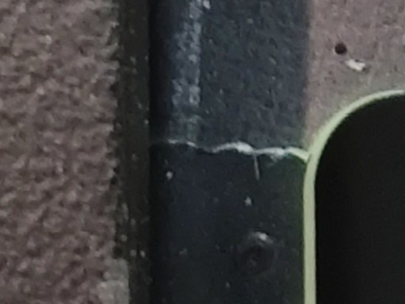

Ja die ersten 6 Monate muss der Händler beweisen das die Karte diesen Defekt noch nicht beim Kauf hatte. Da sie ja zuerst funktionierte wird ihm dies vielleicht gelingen..kann ja aber auch sein das der Riss schon beim Kauf da war und sich nun wegen Schwerkraft vergrößert hat..

traust du dich ggf. die Backplate zu entfernen - dann sieht man vielleicht mehr vom Schaden... auf einem Bild hab ich das Gefühl, dass der Riss da nicht so weit reicht -> Ein kleiner Hoffnungsschimmer, dass ein Defekt vielleicht gar nicht genau da liegt - ggf. nicht mal bei der Karte, weil:JoelGerlt schrieb:Die Frage ist Nur ob das Reparabel ist oder nicht
Da es im anderen Slot wohl funktioniert, hast du ggf. Glück und beim unsachgemäßen Ausbau mehr den Slot beschädigt als die GPU... hast du die Möglichkeit die Karte auf einem anderen Board im x16-Slot zu testen?

dies ist eine mechanische beschädigung, und Occam's razor spricht eindeutig für einen montage/demontagefehler.
gewährleistung dreht sich um versteckte mängel. nicht anwendbar.
und diesen disput wird der händler gewinnen. eindeutig.

Also funktioniert sie da im 8x slot noch richtig? Wenn ja, kannst du entweder im BIOS den x16 slot auf 8x limitierten, oder die hinteren pins abkleben damit die im 8x modus läuft. Performance Verluste hast du damit sogut wie gar keine. Aber dann unbedingt die Karte vertikal verbauen oder hinten stützen damit es die nicht weiter durch das Eigengewicht biegt... Wenn einmal nen riss drin ist, reißt der sonst ganz schnell immer weiter (wie bei ner Auto Windschutzscheibe)JoelGerlt schrieb:Tatsache das hatt sie bei dem großen slot wurde sie nicht erkannt aber bei dem kleineren
Reparabel ist das bedingt, ich würde da aber externe traces ziehen mit sehr feinem kupferlackdraht... Aber wenn sie jetzt wirklich noch im 8x Modus läuft - > so lassen und alles machen damit nicht weiter reist

Ja das sieht schon nach grober Gewalt aus sorry wenn ich das so direkt schreiben. Wie warum nun ja. Mit dem Teil hättest denke ich sogar bei EVGA Probleme und die sind echt kulant. Kurzfassung Game Over. Tut mir leid für dich.
@JoelGerlt Aufgrund der konsequenten Nichtbeantwortung von Fragen hinsichtlich deines eventuellen Anteils an diesem Schaden hat sich die Sache mit Garantie etc. wohl erledigt, was du ja eh schon versucht hast und zum Glück nicht durchgegangen ist. Reparieren zu sinnvollen Preisen ist auch nicht drin. RIP 3080

Ich lehne mich mal ganz weit aus dem Fenster und behaupte: Der Riss = #YOLO und hat nichts mit dem Problem zu tun.JoelGerlt schrieb:im Verkäufer bzw. Hersteller gemeldet was die Karte für ein Problem hatt.
Und die Karte vorher zu einem Fachhändler gebracht um zu testen ob alles andere im PC funktioniert.
Im Eingangspost ist nicht rauszulesen ob die Karte mal auf einem anderen Board getestet wurde.
In einem anderen Slot schien sie ja zu laufen?? Vielleicht ist dein Mainboard defekt bzw. der 16x Slot ?
Möglich. Werden wir aber bei anhaltendem Schweigen zum Thema wohl nie erfahren.AssassinWarlord schrieb:Es kann auch gut sein dass der TE den Schaden selber garnicht gesehen hat
Letztendlich läufts doch nur darauf hinaus: war der Fehler schon da -> Hersteller und somit Garantie. Wenn nein: naja...sind wir ehrlich, eine solche Reparatur machste mal nicht eben nebenbei. Da muss schon wer vom Fach ran.

Und wenn die Karte im 8x Slot läuft, kommt man doch glimpflich davon... Bestell dir ein riser Kabel und teste es einfach, dann muss die Karte auch nicht an den Slot direkt. Aber aufpassen, auch die riser Kabel haben diesen sicherungshaken (!)

So wie der Riss verläuft hat man ihn wohl mindestens gefühlt, nämlich beim Rausziehen der im Slot verriegelten Karte. Durchs Eigengewicht wird das nicht passiert sein, ausser man montiert die Dinger neuerdings an der Gehäusedecke.AssassinWarlord schrieb:Es kann auch gut sein dass der TE den Schaden selber garnicht gesehen hat, der hersteller bei der garantieabwicklung aber schon, und der TE jetzt einfach Hilfe sucht...
@JoelGerlt Ich bezweifle allerdings ob man ein 12 Layer PCB so ohne weiteres reparieren kann. Wie geht's eigentlich dem PCIe Slot nach der Aktion oder war der wirklich der Stärkere?

das der TE auf die geäusserten Vermutungen, über den Einsatz der rohen Gewalt keinerlei Stellung bezieht, lässt halt nur einen Schluss zu
Aus welchem Grund sollte Msi die Karte ersetzen wenn Msi keinerlei Schuld trägt?
selbst zerstört > selbst neukaufen und beim nächsten Mal eventuell vorsichtiger damit umgehen.

Also, so wie das einige andere schon vermuten, vermute ich das auch.
Das ist keine oberflächliche Beschädigung, sondern die Platine hat einen Riss.
Vermutlich durch unsachgemäßes Entfernen aus dem PCIe-Slot, z.B. ohne die Verriegelung richtig zu öffnen.
Reparieren kannst du vergessen.
Was du versuchen kannst:
Die Karte in einen x16 Slot stecken, der elektrisch aber nur mit 8 Lanes angebunden ist. Evtl. läuft die Karte dann.
Bei deinem Asus Maximus XII Hero also der mittlere x16 Slot.
Wenn sie auch dann nicht läuft, ist das keine Grafikkarte mehr, sondern nur ein teurer Briefbeschwerer.

Laminat (von lat. lamina, siehe auch Lamelle): dünne Schicht, LageJoelGerlt schrieb:Laminat Beschädigung was das so genau ist weiß ich leider auch nicht
-> ein Lagenpaket z.B. aus glasfaserverstärkten Kunststoff
In diesem Fall ist das PCB gemeint.
PCBs enthalten Lagen aus GFK, bzw. sind ansich ja, wie hier schon erwähnt wurde, mehrlagig.blubberz schrieb:Ja, sieht aus, als wär das PCB gerissen. Von einer "Laminat-Beschädigung" habe ich auch noch nie was gehört. Klingt eher nach einem kaputten Fussboden.
