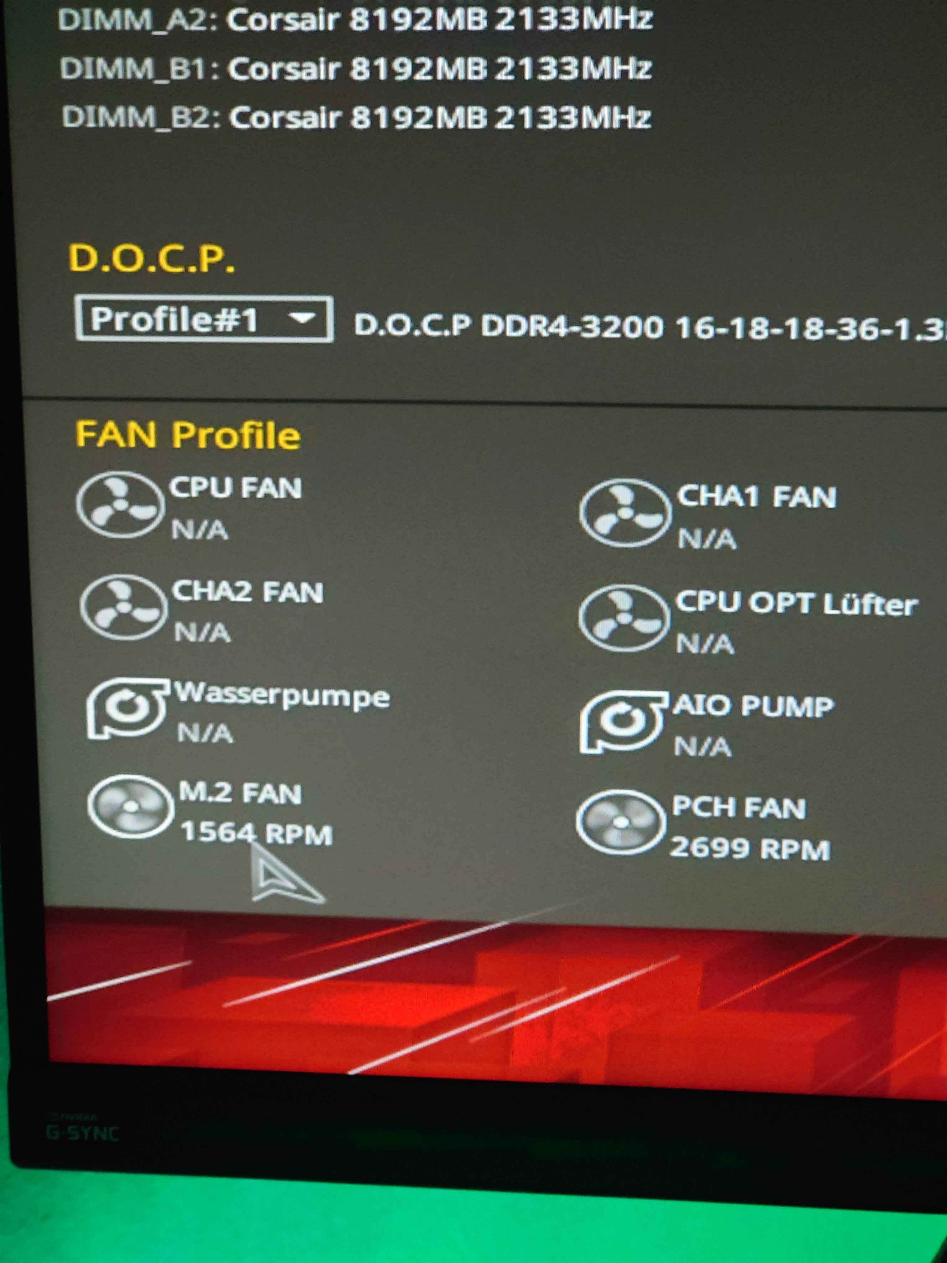

Nein nicht cpu. Meine Vermutung x570 Chipsatz wird zu heiss ... deswegen die Frage ob der kleine Lüfter läuft ( anläuft beim zocken)
Kann man das beobachten ohne die Platine ab zu bauen? da ja eine Platine über den Lüfter ist.

Ist der Lüfter der CPU-Kühlung überhaupt richtig angeschlossen? Im Screenshot steht da gar nichts dafür was bei M.2 Fan.
