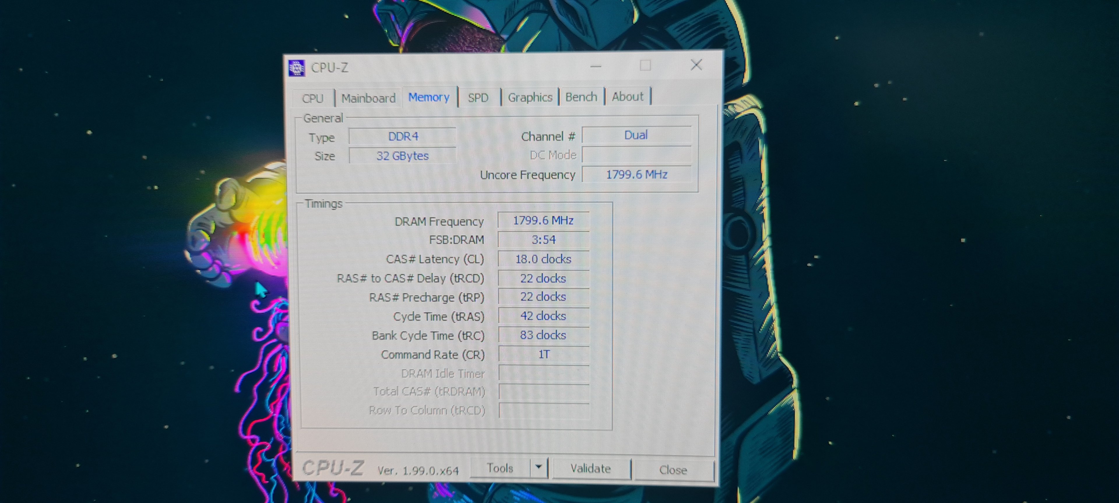

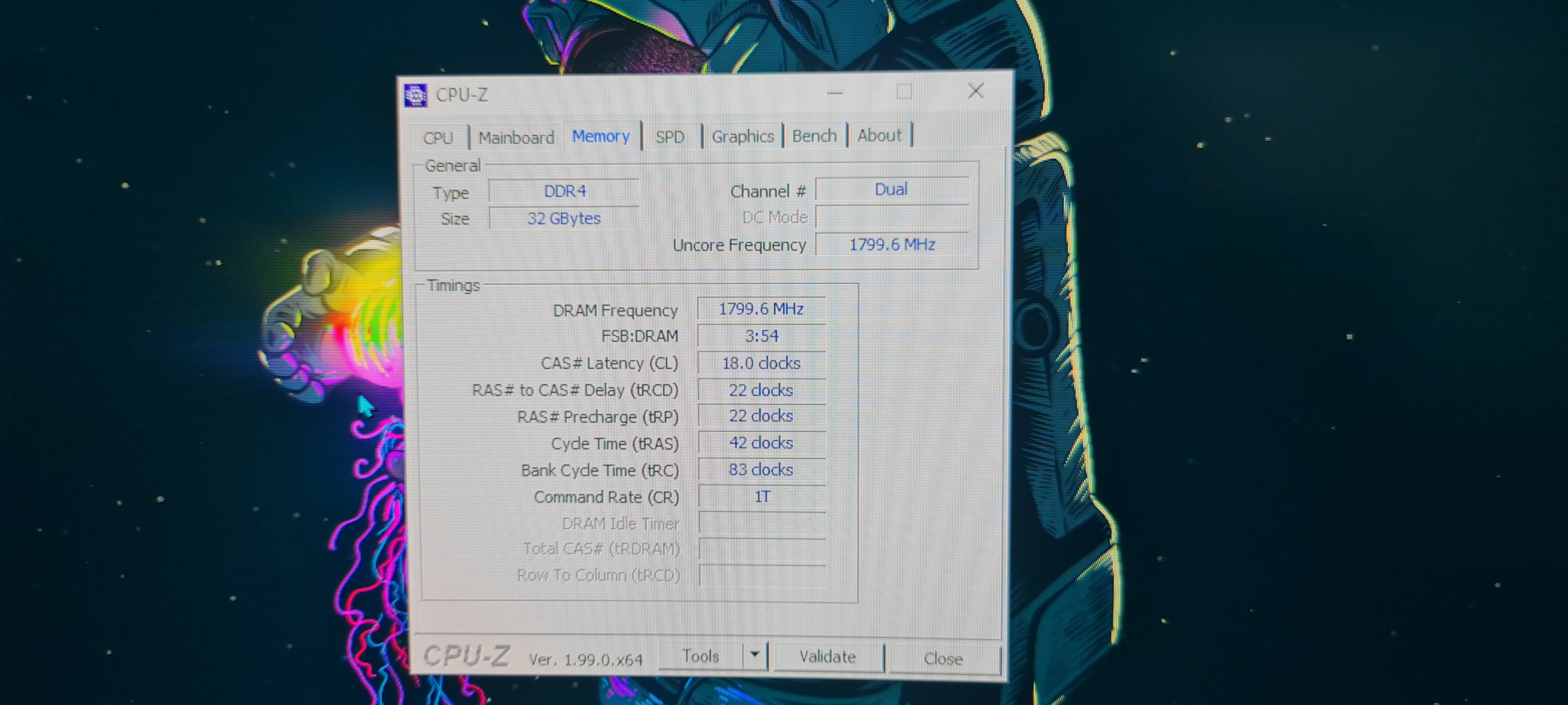

welcher RAM genau ist es jetzt und wie läuft der...? wenn du es nicht weißt dann frag nach wie man es rausfindet, aber ignoriere es nicht einfach.
CPU-Z runterladen -> screenshots von "Memory" und "SPD" machen -> die hier posten.
die verlinkte anleitung durchzuarbeiten kann auch nicht schaden.
Der läuft auf 3600mhzDeathangel008 schrieb:---Volllzitat entfernt --- bitte Zitierregeln beachten---

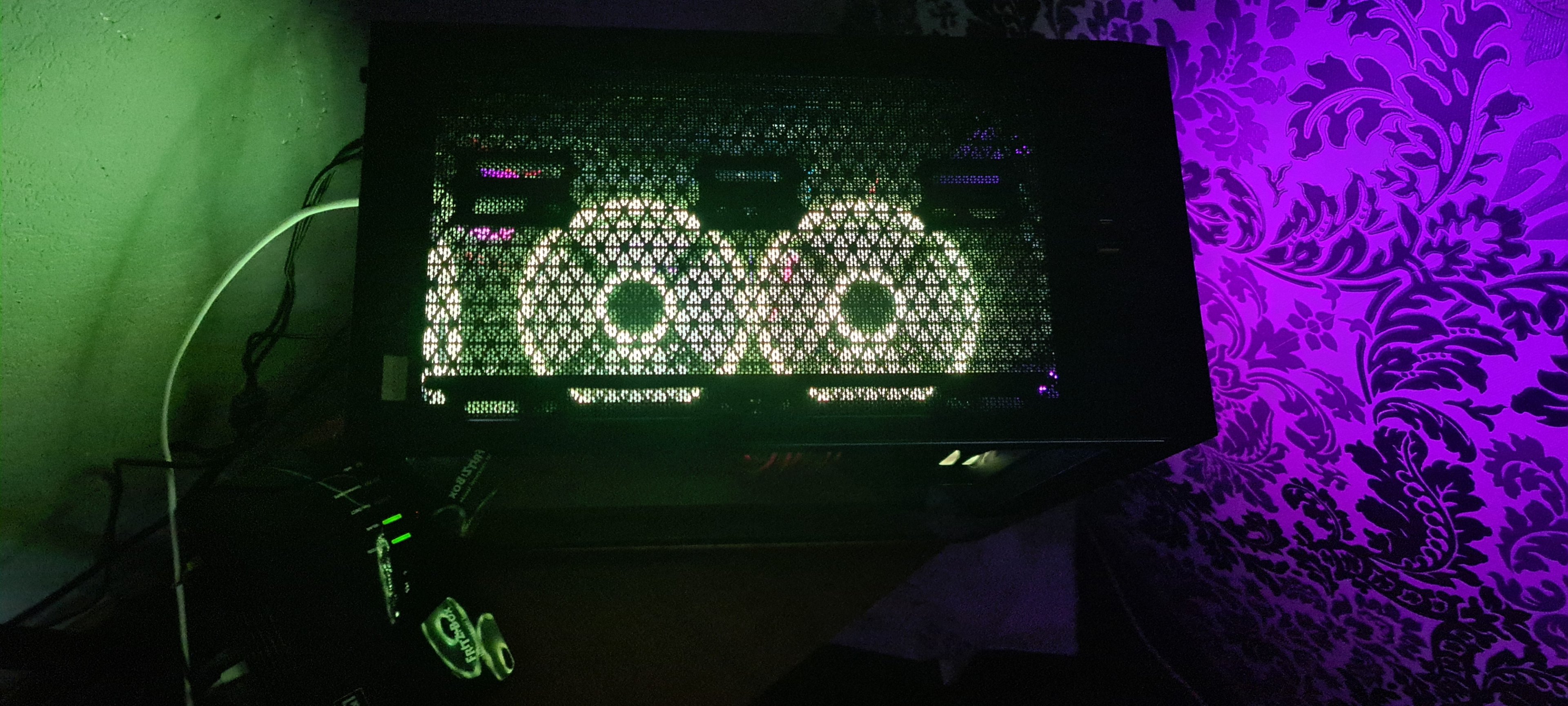

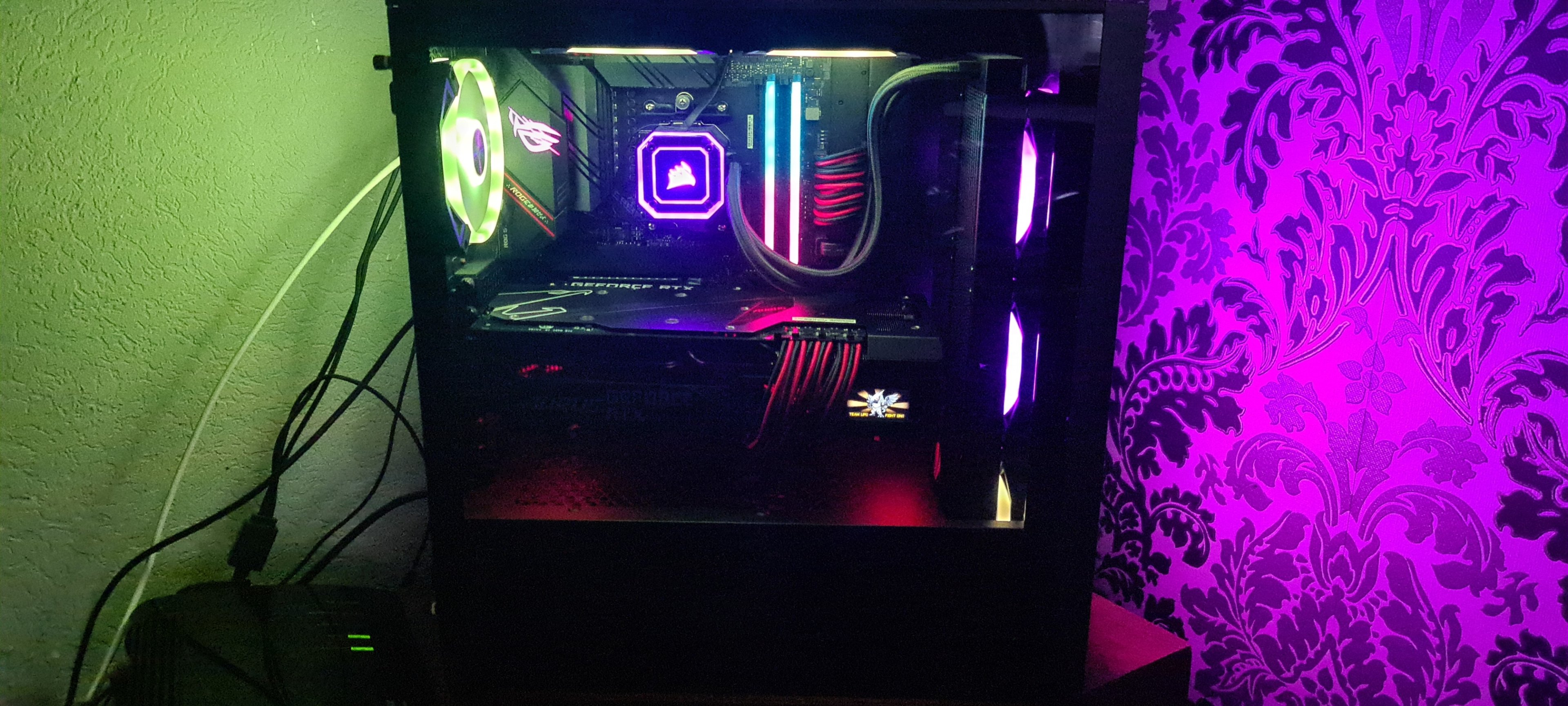

An der rechten SeiteDeadMan666 schrieb:Ich gehe davon aus das du eine CPU AIO verwendest, wie ist diese eingebaut? Front als Intake oder Deckel als Outtake?

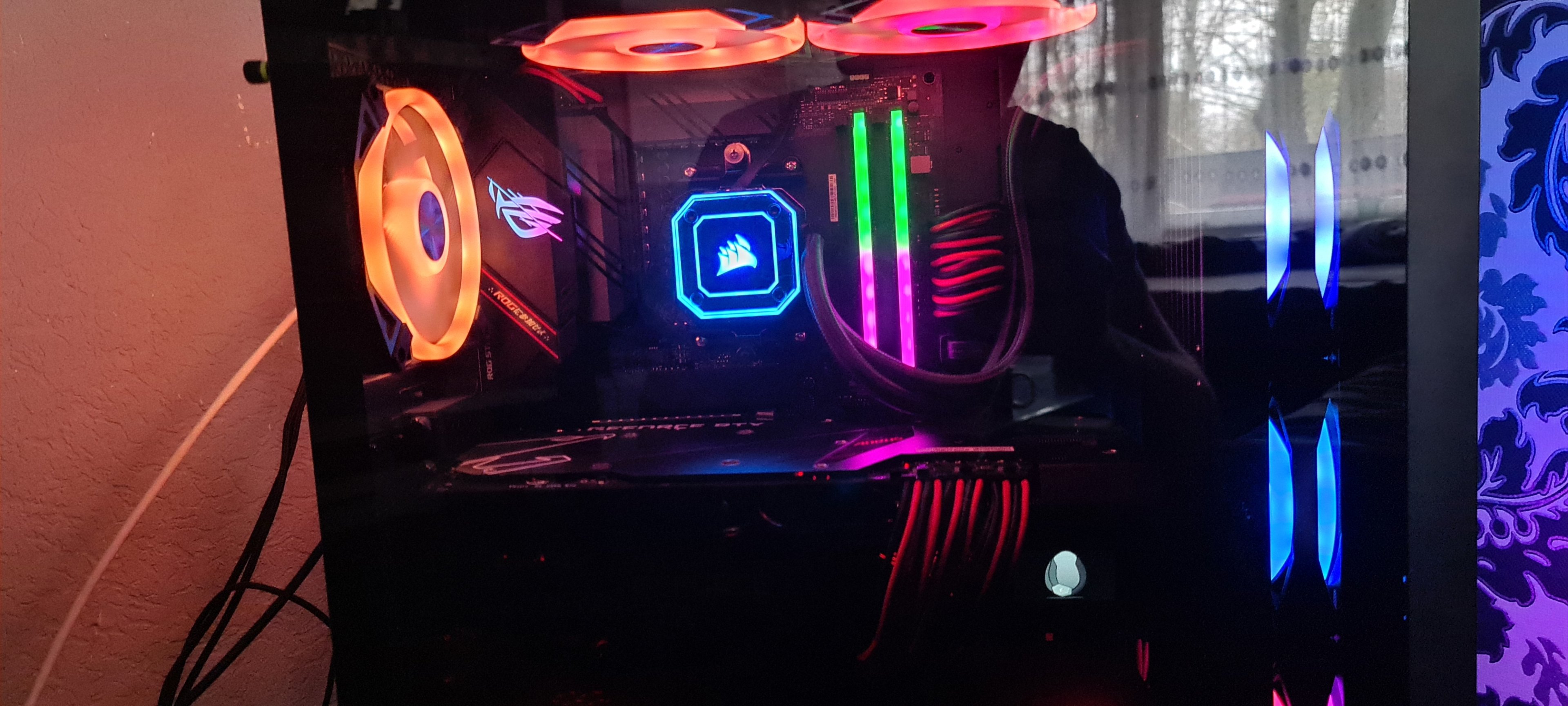

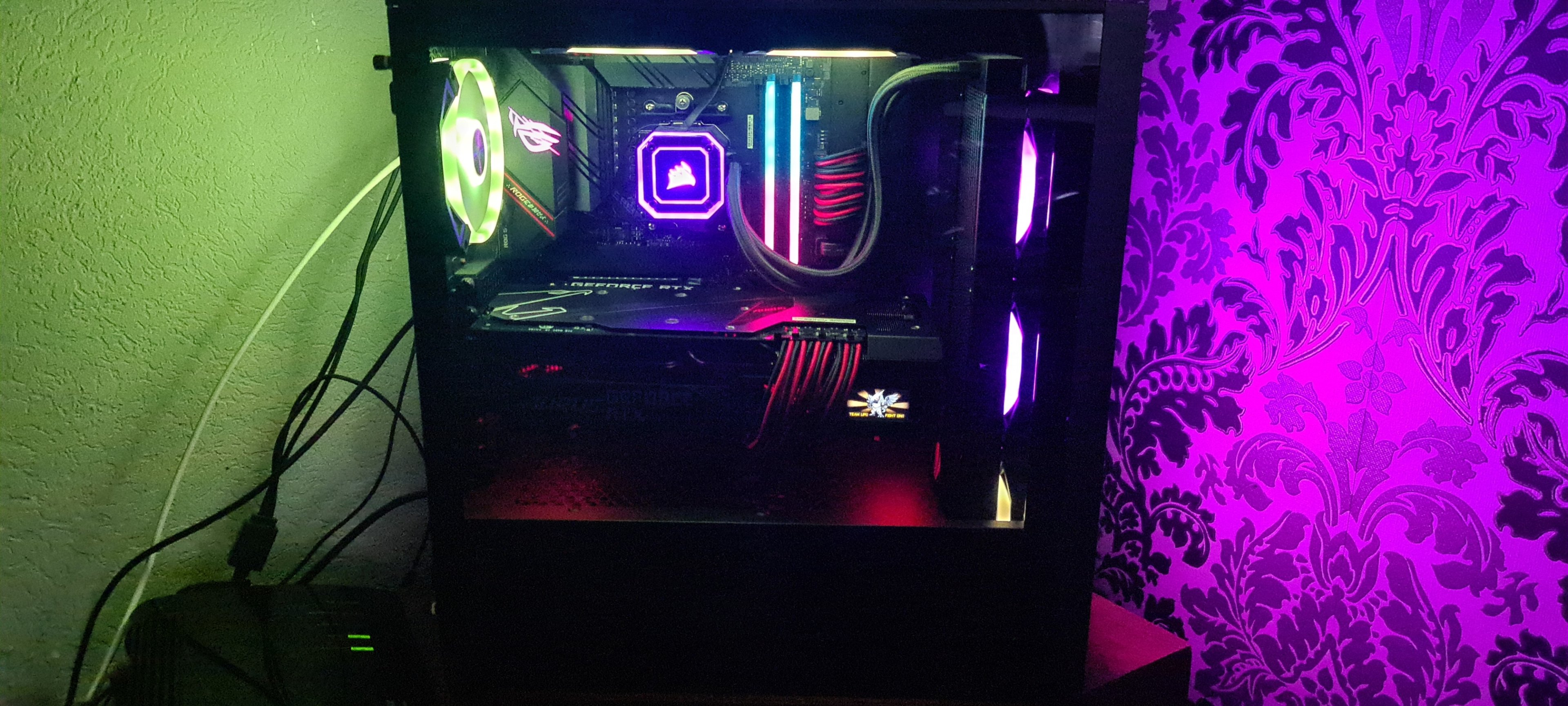

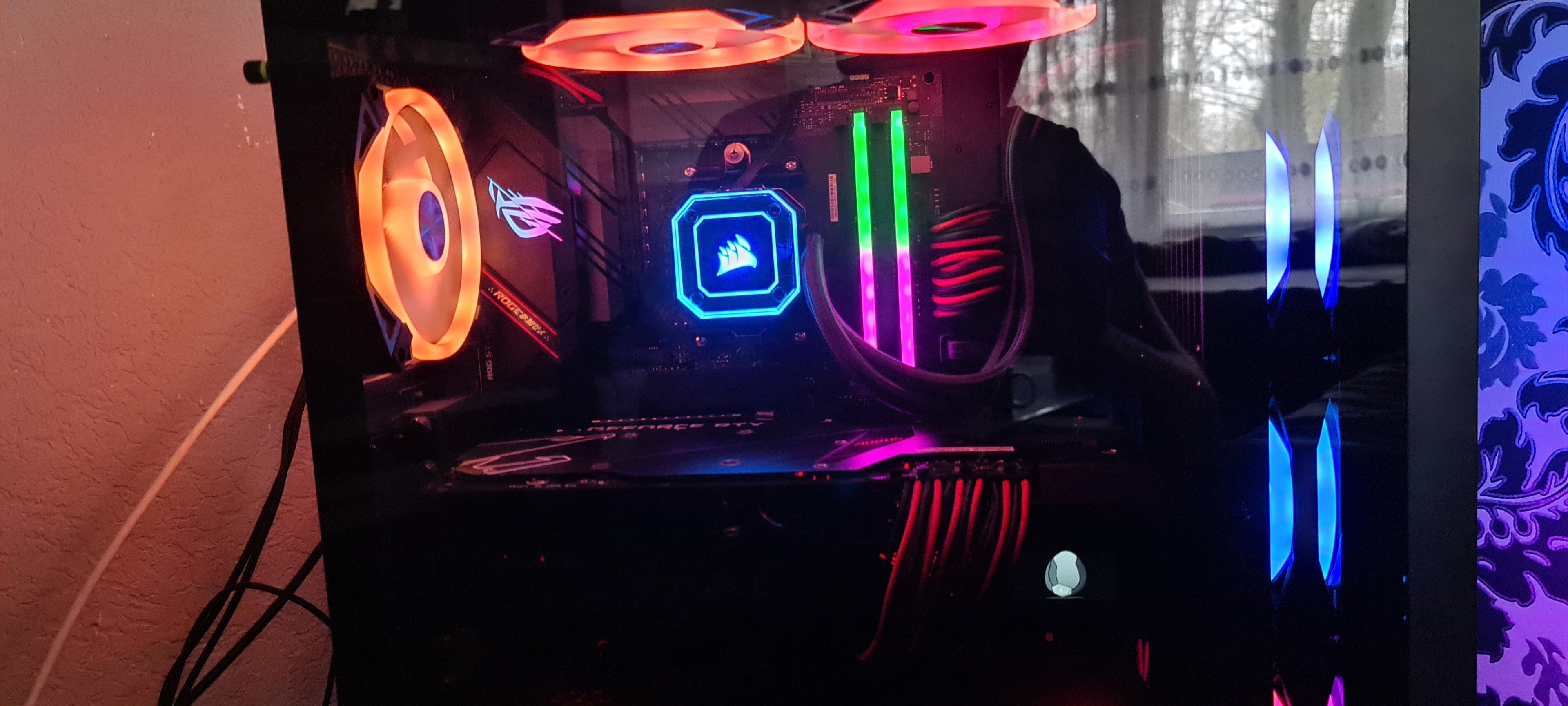

Icue h150i Elite Capellixergibt Sinn schrieb:Wie ist es um die Gehäuselüftung bestellt und wie wird diese geregelt und welcher Kühler sitzt auf dem Prozessor ?
- Sep. 2020
- 791
Chiko67 schrieb:An der rechten Seite
Ok, das bedeutet aber das deine GPU durch die warme Radiator Luft durchaus mit aufgeheizt wird. Meiner Erfahrung nach kann das ca. + 10°C ausmachen.

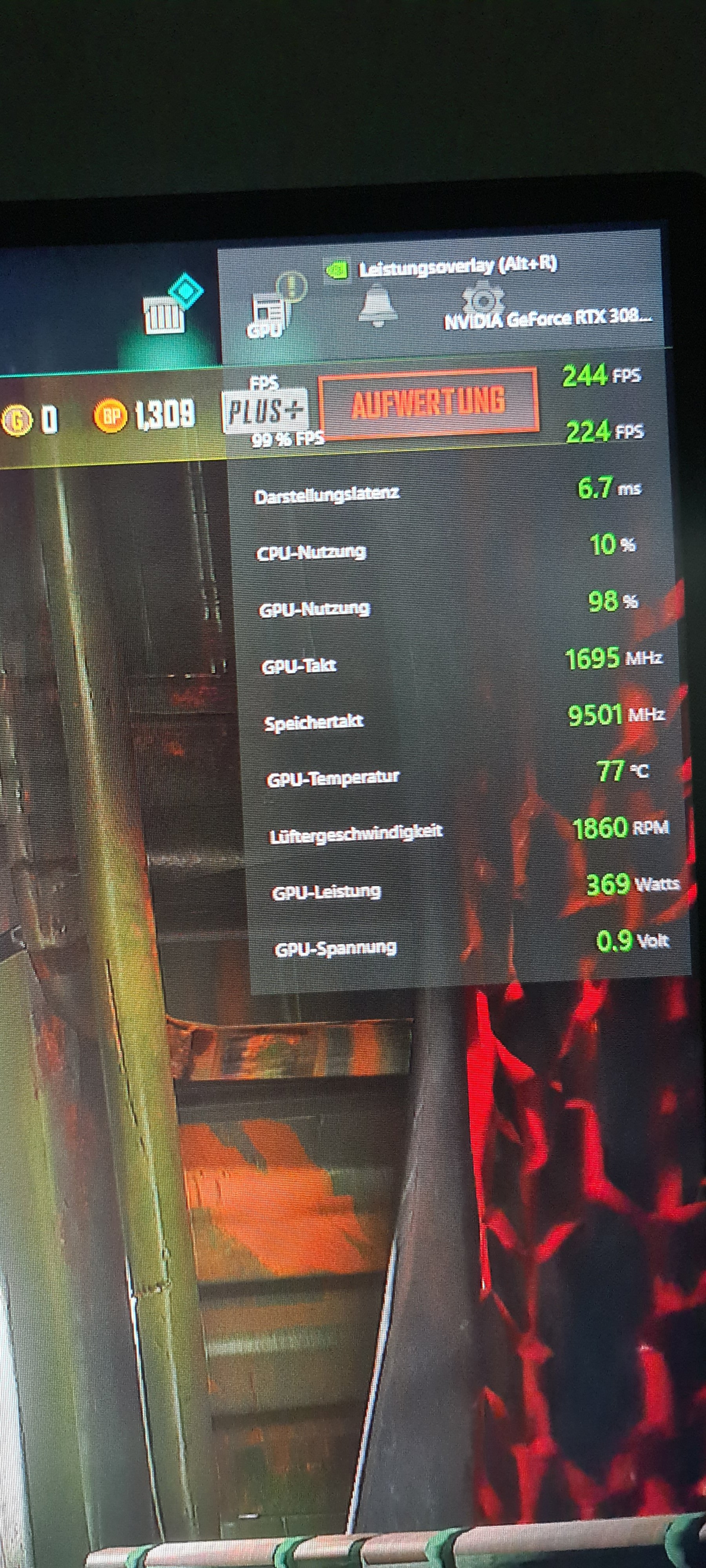

1080p ultra Grafikkarte wird 80 Grafikkarte heiß.Drewkev schrieb:entfernt
In pupg wird die Karte im Start Menü schon 77•c warm und habe gehört ab 77 drosselt die runterChiko67 schrieb:entfernt

Naja, wie viel FPS hast du denn im Menü?Chiko67 schrieb:In pupg wird die Karte im Start Menü schon 77•c warm und habe gehört ab 77 drosselt die runter
Und das eine Grafikkarte bei 77°C drosselt (runtertaktet) ist auch Quatsch. Das würdest Du anhand der FPS bzw. mit dem MSI Afterburner merken/sehen. Außerdem sind 77°C überhaupt nicht kritisch für eine Grafikkarte.

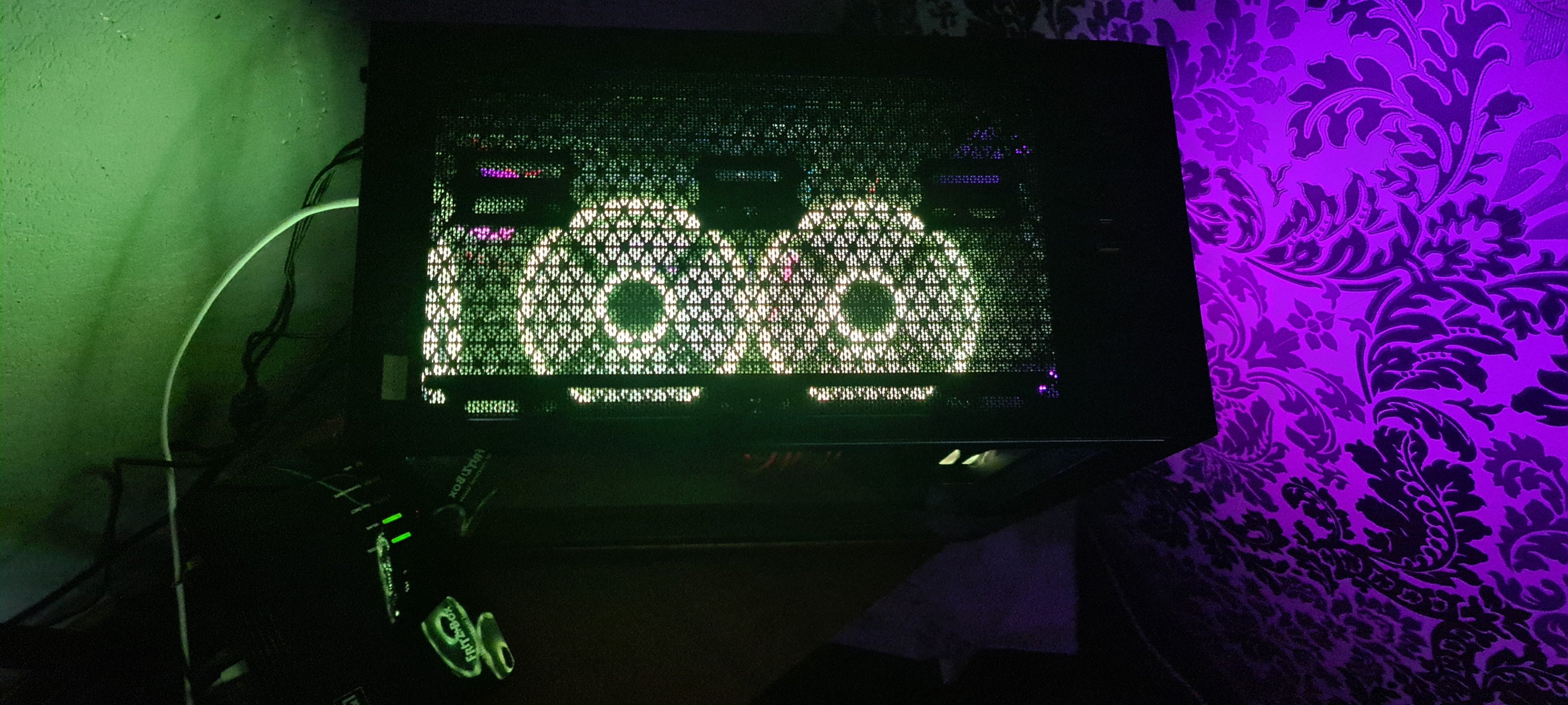

Wie ist denn das Lüfterkonzept in deinem Gehäuse? Ist die Grafikkarte vertikal verbaut?
Oben bläst die Luft nach draußen und der links auch die drei vorne nach drinnenDrewkev schrieb:---Volllzitat entfernt --- bitte Zitierregeln beachten---
Drewkev schrieb:Ja auch im Menü auch wenn ich sogar im game 300 fps habe fühlt sich das Spiel nicht flüssig an
