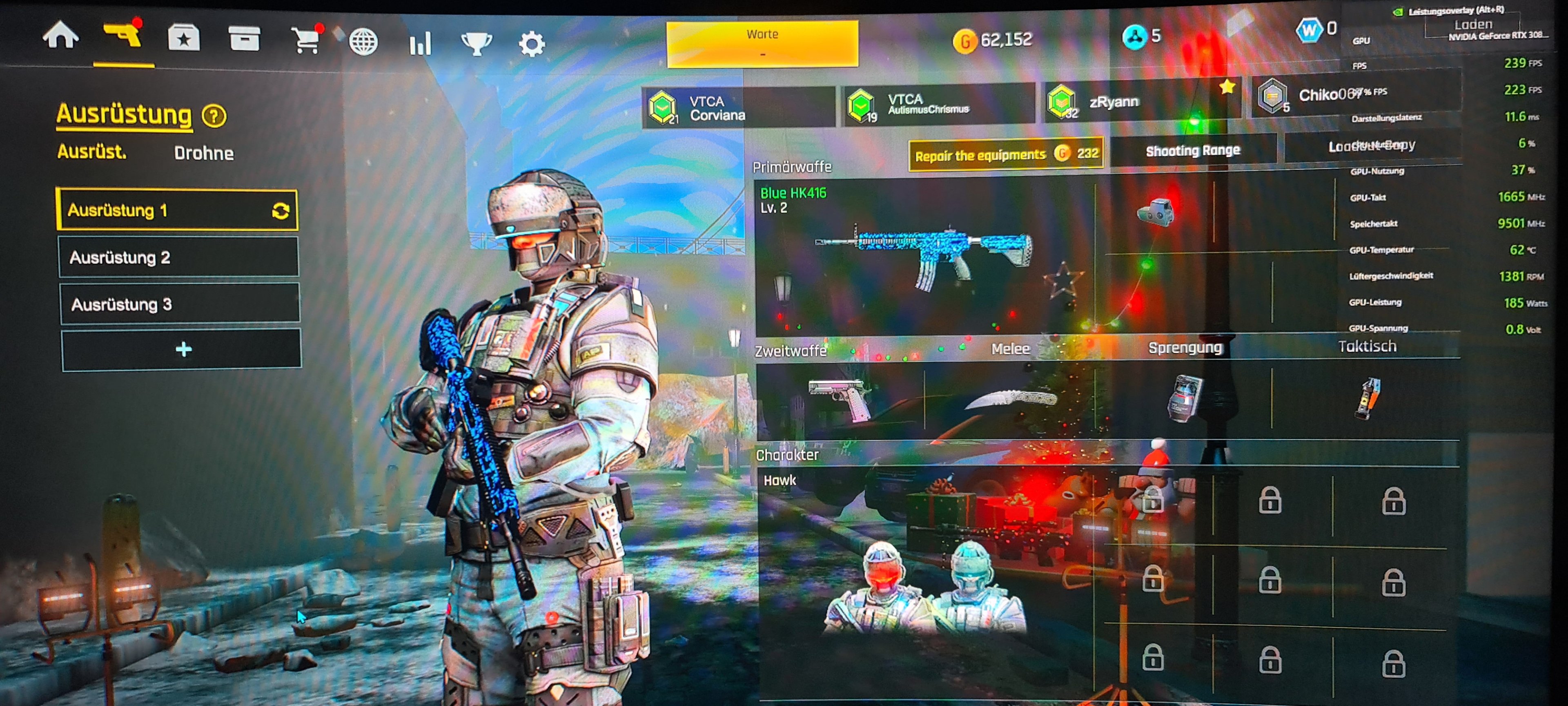

In pupg wird die Karte im Start Menü schon 77•c warm
auch menüs können grafisch anspruchsvoll sein. laut deinem bildschirmfoto (warum keine screenshots?) läuft die karte da mit vollgas und säuft 370W. was erwartest du da?
und habe gehört ab 77 drosselt die runter
du hast ein overlay offen das dir u.a. den takt anzeigt...

Habe nur 1 Bildschirm und es fühlt sich nix flüssig an in fortnite kommen extrem frames brüche

Für mich klingt das so als hätte die Karte an irgend einer Stelle ein Kontaktproblem mit der Kühlung.
Es reicht aus wenn der Kühler nur leicht schräg, also nicht plan, auf dem Chip sitzt. Dann hast du am Rand vom Chip immer nen Hotspot .. das würde auch die 60°C im idle erklären.
Und sobald du spielst geht die Karte auf 80 °C und hält sich über kurzzeitiges starkes runtertakten auf der Temperatur... was dann jeweils die massiven drops von 240 auf 40 fps erklärt.

Bitte installieren dir HWinfo.
Lass das Tool laufen, während du zockst und die lags hast. Gucke dann ins Tool und schicke uns Screenshots davon.
Ich bin mir bei deiner Problembeschreibung ziemlich sicher, dass sich etwas runtertaktet, weil es zu heiß wird. Das wirst du dann im Tool aber auch selbst sehen, da alle kritischen Temperaturen direkt rot angezeigt werden.
scoutone schrieb:
Meine Grafikkarte wird nur noch bis zu 77 Grad warm ich weiß nicht mehr weiter was ich tun soll habe 3600€ bezahlt das nichts richtig funktioniert
dann eben 77°C ... fakt ist die Karte erreicht sehr schnell diesen Wert und fängt an diese Sprünge in den fps zu bringen ... das ist ein Zeichen für starkes thermal throtteling .. ergo Problem mit der Kühlung. Wenn du dich da nicht selbst ran traust, schick die Karte zum Händler zurück und reklamier das einfach ...
