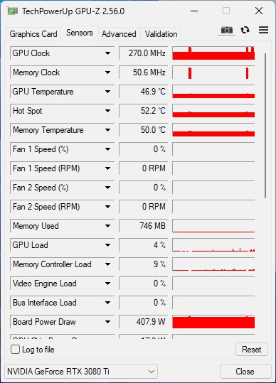

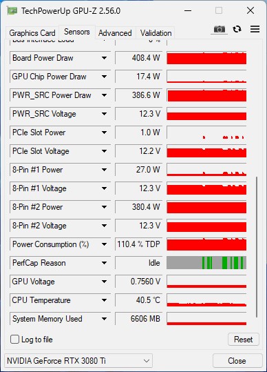

Die GPU Taktfrequenz ist zwischen 210 MHz und maximal 270 MHz. Außerdem hat sie auf dem Desktop einen Verbauch von ca 400 Watt. (8 Pin #1 20 W, 8 Pin #2 380 W). In spiele und Benchmarks steigt die GPU Auslastung, aber über die 270MHz Taktrate geht sie nicht. Verbraucht zwar laut anzeigen etc 400W, aber die Temperatur ist bei so ca 50°C.
Habe schon gesucht, aber nichts gefunden was mir hilft.
Älteren GPU Treiber Installiert, Überprüft ob die meisten Kabel sitzen, geprüft ob es neue Treiber gibt

GPU-Z scheint hier falsche Werte auszugeben. Wenn da wirklich 400 Watt durchgehen, liegen die Temperaturen sicher nicht so niedrig. Vor allem, weil auch die Lüfter stehen. Keine Ahnung, was GPU-Z dort misst.
Wo kommt die Karte denn her?
Wie ist sie genau an das Netzteil angeschlossen?
Btw.: Je 8-PIN sind eigentlich bis zu 150 Watt spezifiziert. Bei 380 Watt über einen Anschluss würden dir wohl auch die Kabel mindestens der Anschluss wegschmelzen :D

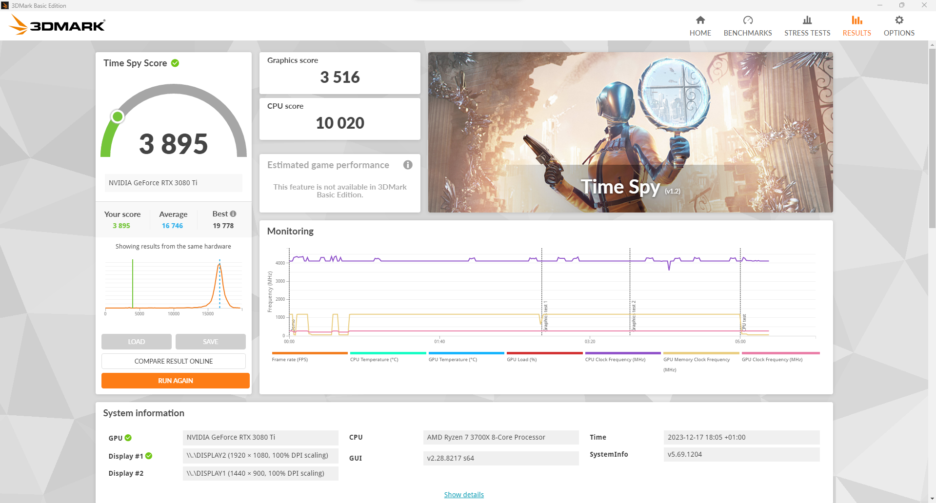

Also der TimySpy Score zeigt ja mehr als eindeutig das irgendetwas mit der Karte nicht stimmen kann. Aber meine Kristallkugel kann leider nicht sagen was da kaputt ist.
Die Vermutung liegt aber bei einer Software die im Hintergrund Berechnungen auf deiner GPU macht.

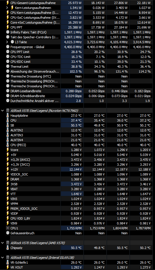

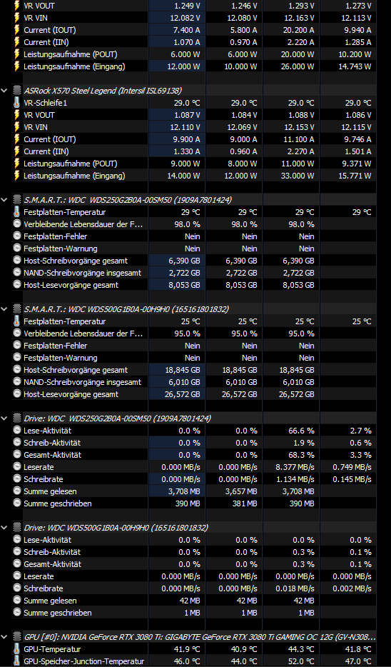

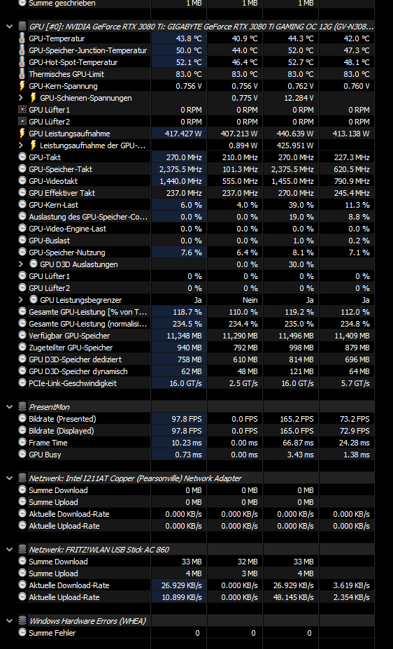

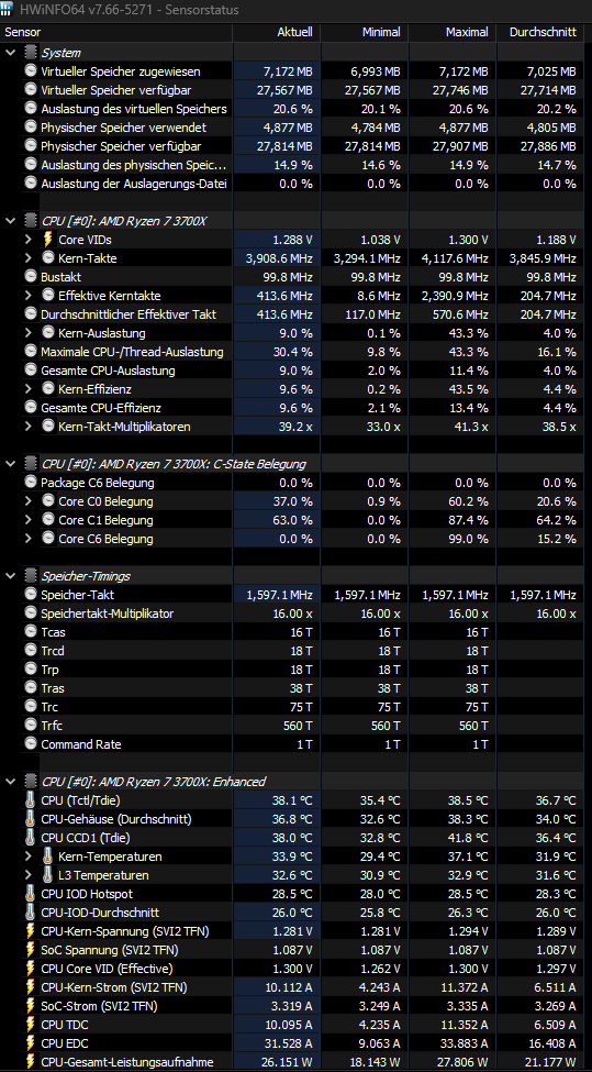

Also hier sind die Bilder. Das System ist erst neu aufgesetzt worden, also keine Ahnung welche Software das sein könnte.

Ohne Monster Wasserkühlung sind 40-50° Chiptemperatur nicht möglich bei 400W Verbrauch. Außerdem zeigt die GPU ja quasi keine Auslastung an in HWinfo.

Wenn die Karte nicht hochtaktet verbraucht die auch nichts.
Die Verbrauchsmessung kann man vergessen.
Ist natürlich möglich das die Karte den gleichen Wert sieht wie GPU-Z und deshalb nicht hochtaktet.

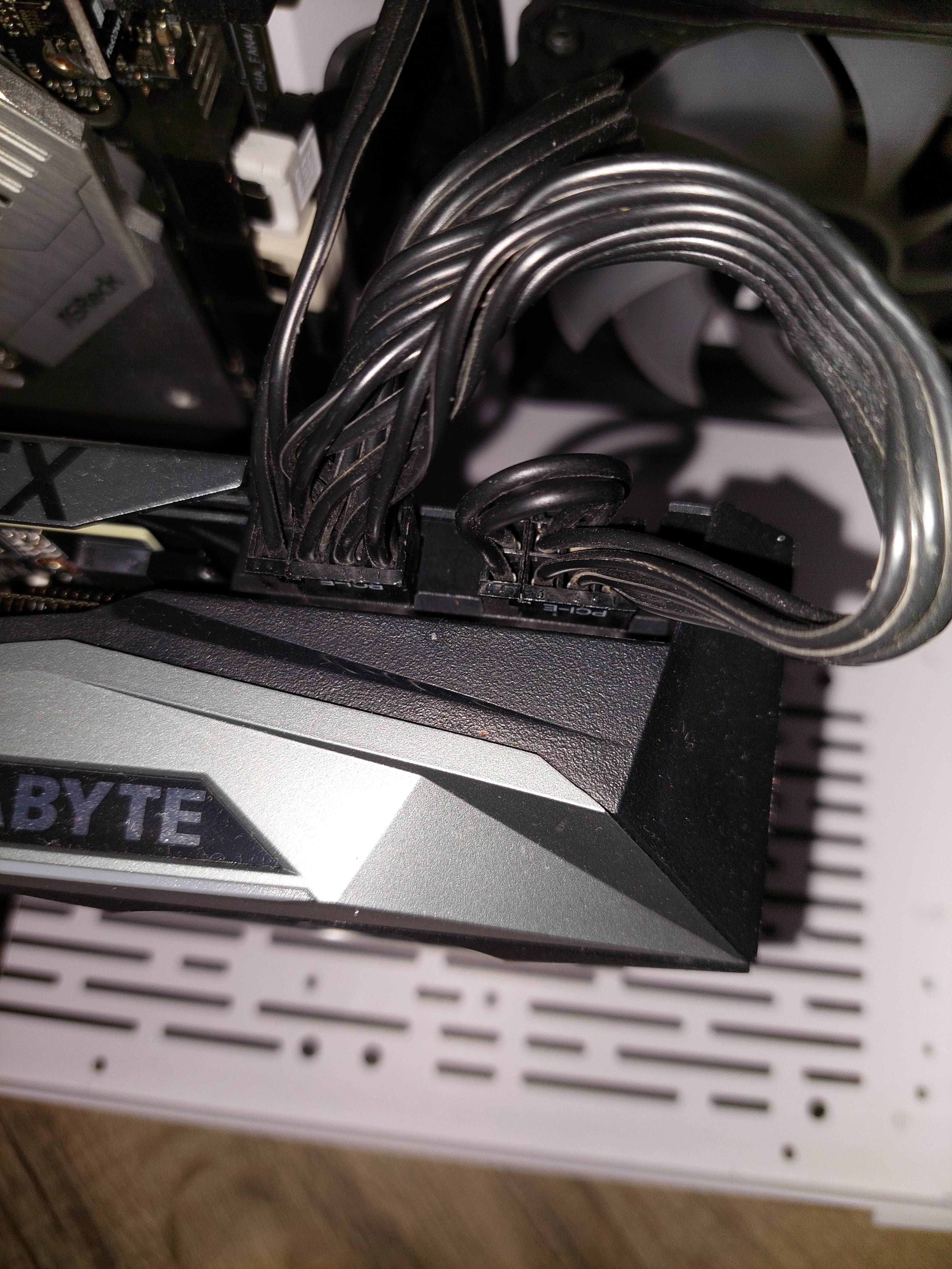

Nebenbei, eine 3080ti schliesst man mit zwei PCIe Stromkabeln an und nicht mit einem Kabel und Y-Stecker.
Das wird aber nicht der Fehler sein.

Also so ist sie angeschlossen.
Bei den anderen Sachen bin ich grad dabei.
Das sieht ja wild aus. Vielleicht liegt es ja an dem Netzteil mit der Technik von 2012. Gibt es zum Testen noch einen zweiten Kabelstrang von NT zur Karte?

Ich tippe eher auf ein Sensor Problem / Problem der Interpretation der Sensor Daten innerhalb der GPU, die die Daten wiederum weiterleitet. Denn wenn die Karte wirklich 400Watt ziehen würde, wie diverse Tools angeben, dann wäre das ein Wunder der Thermodynamik, weil
In so einem Fall wäre das Verhalten unter z.B. TimeSpy genau das, was zu erwarten wäre. Die GPU zieht "laut eigener Meinung" bereits 400 Watt, ist also bereits gut 80Watt über dem Regelwert. Natürlich würde sie dann nicht noch mehr Energie ziehen, die benötigt wird um hochzutakten. ein so schwacher TimeSpy Wert ist da nur die logische Konsequenz.
Ich würde jetzt erst mal vorschlagen, jegliche Art des OC/UV rückgängig zu machen vor allem falls es ein Firmware Mod gab). Per DDU die Treiber im abgesicherten Modus nochmal entfernen und dann neu zu installieren. Ggf. die Karte in einem alternativen System mal zu testen.
Und als "Eskalation", versuchen die reguläre Firmware dieses Modells zu bekommen und zu installieren

Das NT hat nur einen 6+2 PCI-E Steckplatz laut meines Wissens.
@Levvv:
der farbe der kabel nach ist es das TX850M 2017 und das hat NT-seitig zwei anschlüsse für PCIe-kabel. ab werk liegen zwei kabel mit jeweils zwei 6/8pin bei.
dass die karte aktuell nur an einem kabel hängt wird aber kaum die ursache für das aktuelle problem sein.

Ich fürchte da ist was an der der GPU defekt, wenn möglich würde ich die in einem anderen System testen (lassen). Ggf. noch Garantie auf der Karte?
Wenn nicht müsste man schauen ob man jemanden findet der nachmessen kann ob da Shunts zur Strommessung drauf sind und einer defekt ist. Das wäre sicher reparabel.
Endweder ist das Stromkabel nicht richtig im Netzteil oder GPU, oder der Shuntwiederstand Hochohmig.
Wo ich eher letzteres glaube. Und das sollte aber dabb ein Garantiefall sein.
GpuZ mißt da garnix, das liest nur die Sensordaten der Karte aus, mehr nicht.
