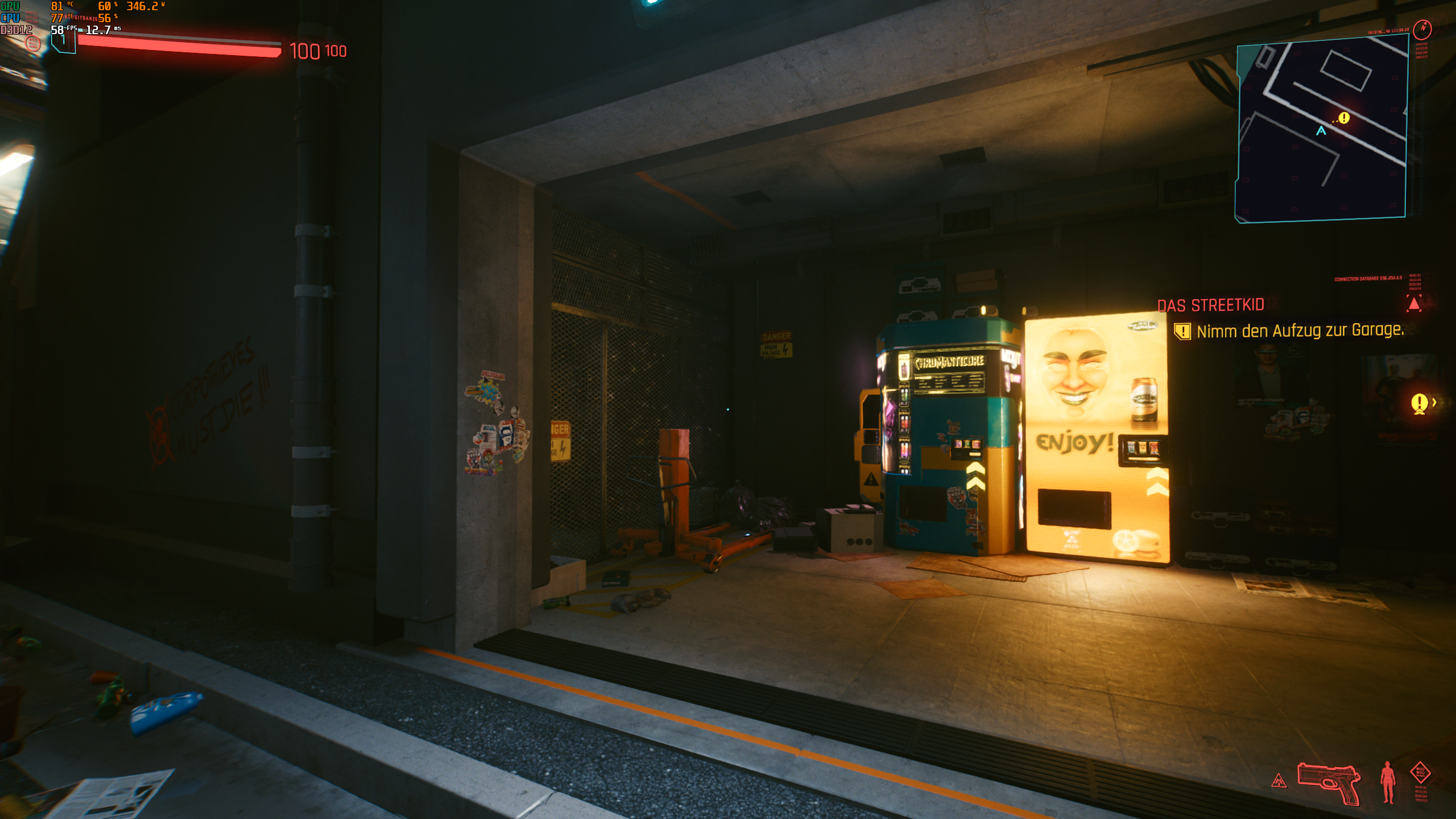

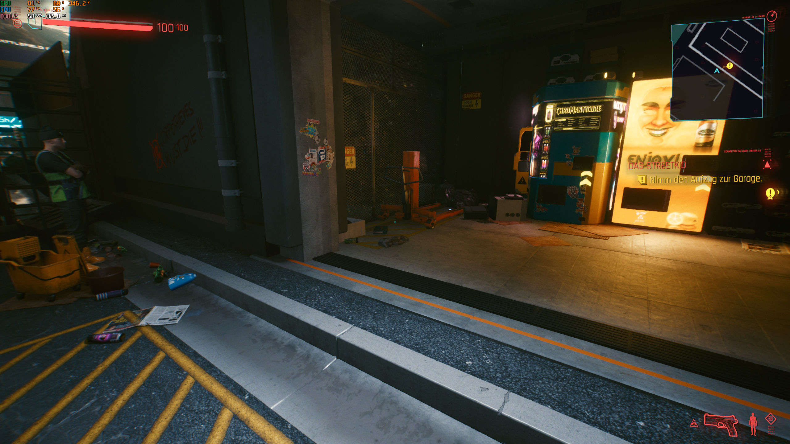

Hallo
ich habe in einigen spielen wie: Csgo, Valorant, League of Legends und Cyberpunk festellen müssen das meine Frame Time ingame ziemlich hoch teil weise spikes von 90ms in valorant und dadurch sich die spiele nicht flüssig anfuhlen.
Habe schon in den Nvidia einstelung alles mögliche probiert, habs mit übertakten versucht(MSI afterburner)
Habe im hintergrund Corsair ICUE, Rainmeter, CCleaner und Steam Wallpaper engine immer am laufen. Spiele in der regel in vollbildfenster wenn ich z.B. Cyberpunk im volbild hab ist es sogar schlimer mit der frame Time

@ShadowAlpha liegt meines Erachtens nicht an der GPU. Deine CPU ist hier der Flaschenhals.
GPU nur zu 60% ausgelastet ein CPU-Limit könnte bei deiner CPU bereits ab 6,25% Auslastung bestehen da 16 Threads.
Läuft der RAM in den richtigen Slots und mit XMP. Wie stehts um den Takt der CPU?
Und warum schaltest Du nicht ICUE, Rainmeter und besonders die Wallpaperengine mal ab?

Ich bezweifle stark das der 5800X bei den wenigen FPS der Flaschenhals ist. Sehr unwahrscheinlich. Das muss nicht immer reflexartig blind unter jedes Thema kopiert werden.
Mich wundern eher die 350 Watt bei nur 60% GPU Auslastung.
V-Sync aktiviert oder nen anderer Limiter?
58 FPS fest oder nur Zufall?

@Hutzeliger Die CPU liegt bei 56% was relativ genau einer Volllast von 9 Threads entspricht. Ich weiß nicht wie viel Threads Cyberpunk nutzen kann. Fakt ist die GPU gammelt bei 60% Leistung rum. Also ist erstmal nicht der Fehler bei der GPU an sich zu suchen.
Es könnte natürlich sein das VSync etc an ist und sich deswegen beide teile Langweilen.....
Der Angezeigte Verbrauch ist natürlich etwas komisch bei 60% Auslastung..... eventuell Auslesefehler?..... Mhhh....
Dann schau dir CPU Benches zu Cyberpunk an.
Der 5800X schafft auch in anspruchsvolleren Szenen deutlich mehr.

@Hutzeliger du gehst von nem richtig eingestellten 5800er aus. Es gibt auch hier manigfaltige Erklärungen.
Zu hohe Temperaturen, SingleChannel RAM, kein XMP, VRM Temperatur, Automatisches OC vom Board was viel zu viel Spannung anlegt (wobei das in den zu hohen Temperaturen mündet) usw..... Ohne weitere Infos ist alles nur einmal raten. Deswegen habe ich genau diese Dinge oben gefragt.
Throttled der 5800X könnte dies genau in dem hier angezeigten enden. Weil 350W GPU und 105W CPU müssen halt erstmal aus dem System auch wieder raus. Aber dazu fehlen halt alle Infos....

@ShadowAlpha
wir brauchen mehr infos. Aufnahmen. inkl overlay.
hast du konstant 90ms oder spikes?

Hab nochmal nachgeschaut, DOCP war nicht aktiv obwohl ich mir sicher war das es dies war befor ich zu windows 11 umgestiegen bin. Aber Cyberpunk läuft jetzt auch wieder mit 130 fps und 8.7ms. Habs auch noch mal mit nichts im hintergrund versucht und hatte dann nur 10 fps mehr
