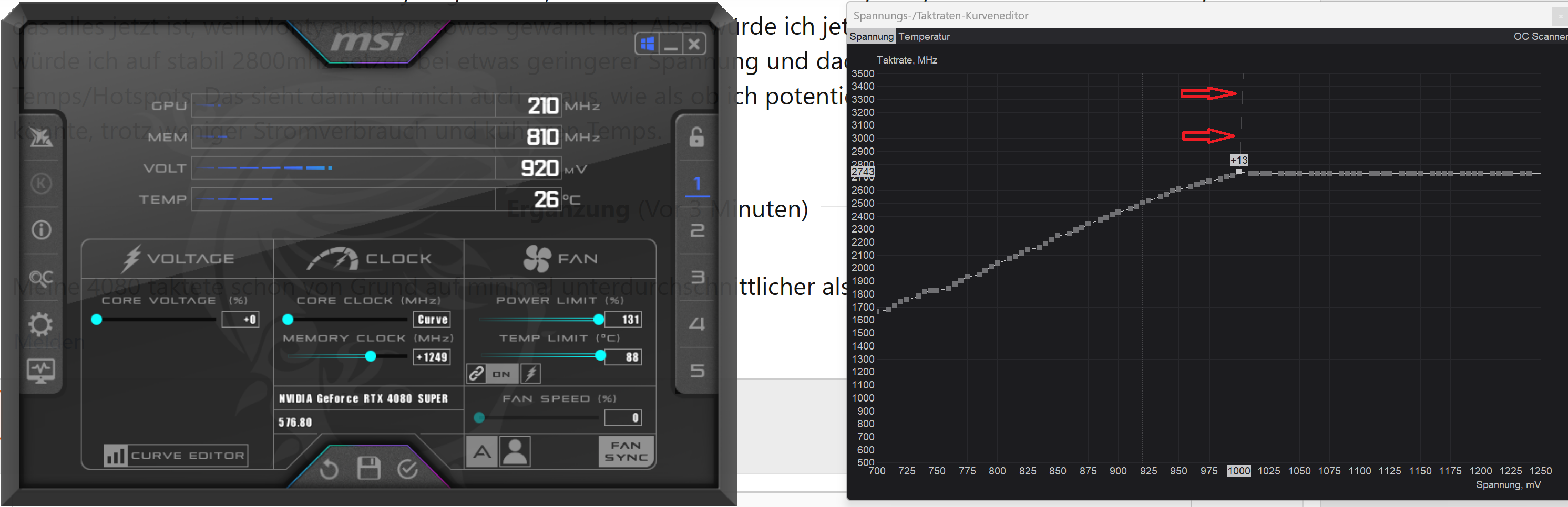

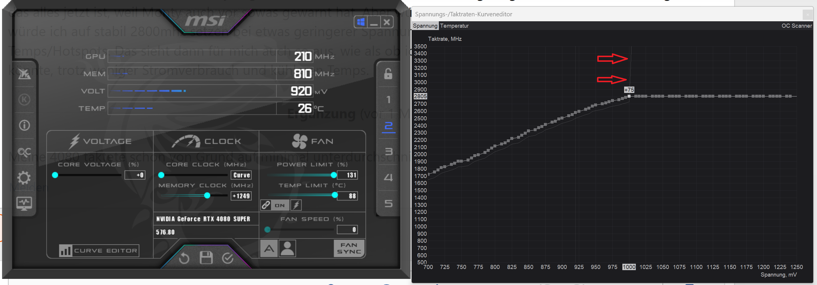

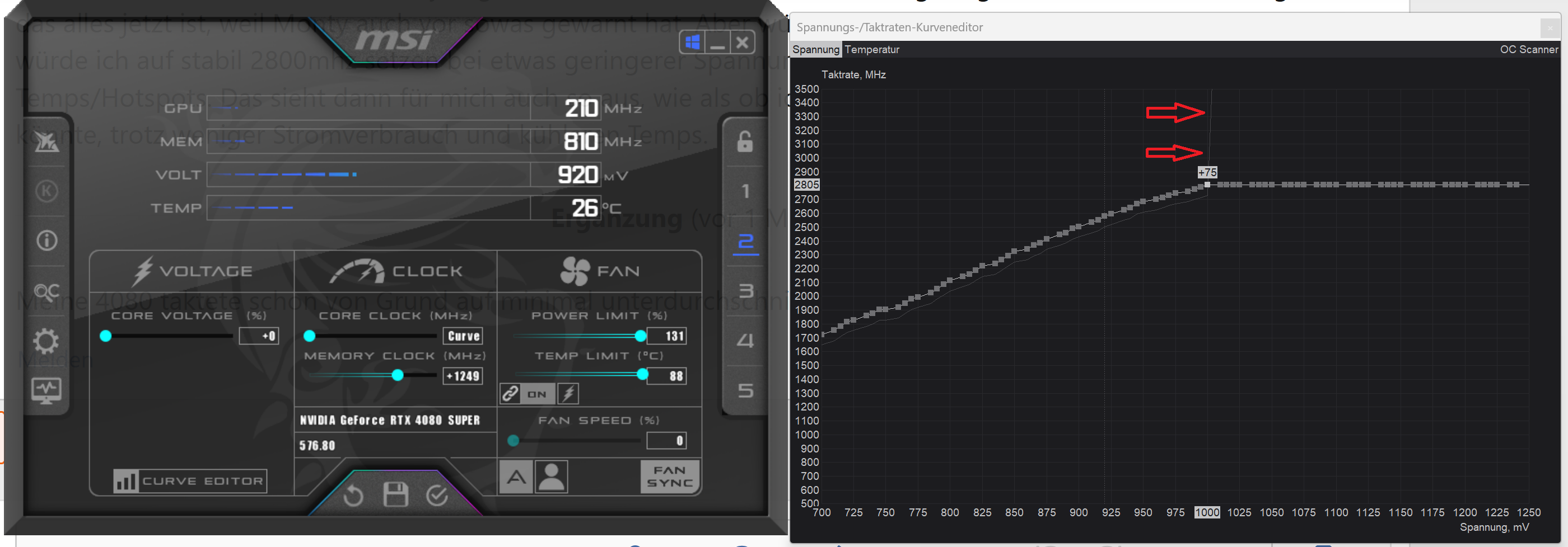

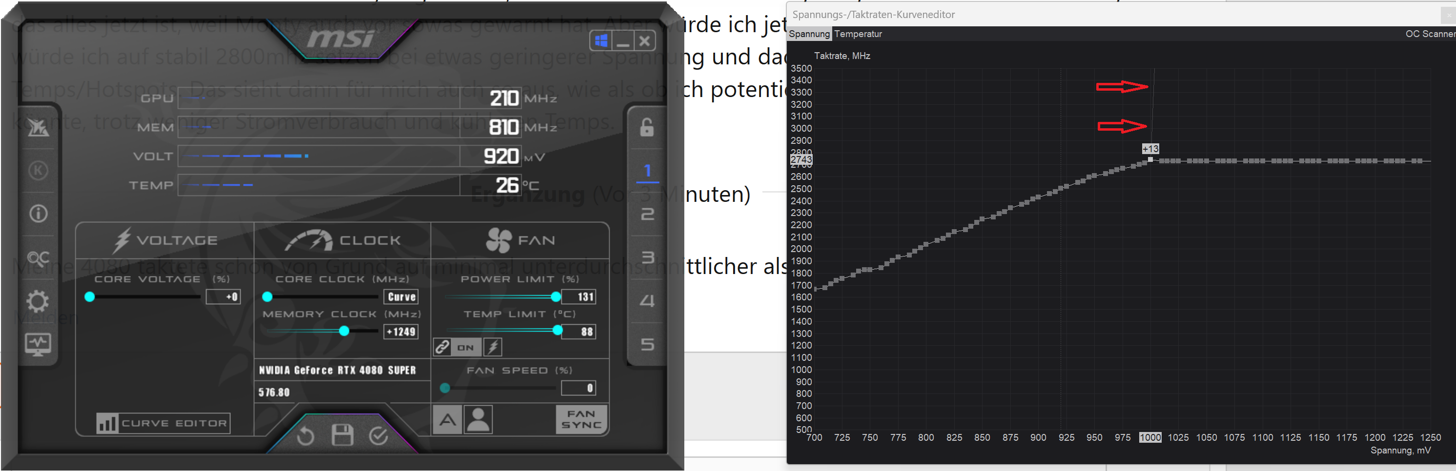

Hier mal ein paar Richtwerte für dich...die 4080S Werte sind auch auf die normale 4080 übertragbar.
2800Mhz Profil bei 1V("könnte" bei Hardcore Pathtracing Games schon mal abschmieren,kommt ganz auf die Karte drauf an)
2745Mhz Profil bei 1V(sollte safe sein ohne Probleme)
RAM kannst du locker auf +1249Mhz hochziehen,würde mich stark wunder wenn das nicht geht,das ist noch sehr konservativ.
Die Kurve im Curve Editor muß "genau" so aussehen wie bei mir bzw. der Typ im Vid(besonders der Peak nach oben,habs rot markiert,erst dann hast du sie erfolgreich undervoltet

Japp, der Kollege im Video macht das richtig.
Manche machen es einfach falsch und haben dann unter Umständen Core-Stretching (hoher Takt aber keine Mehrleistung)
