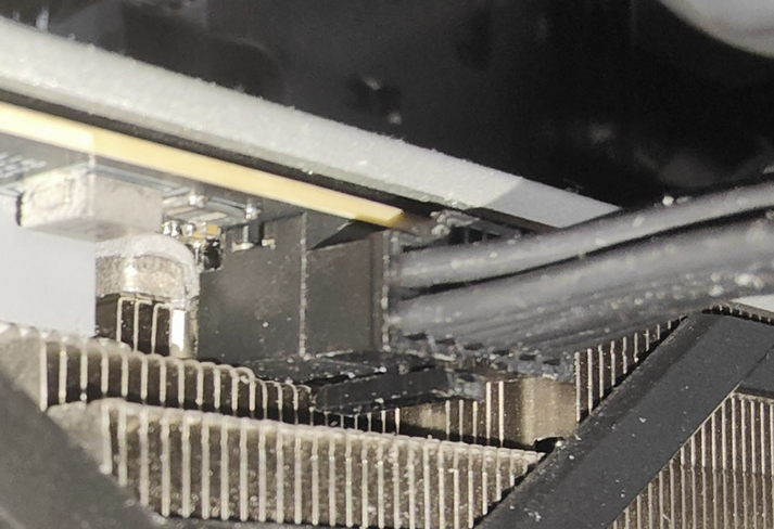

Ja ich habe auf alles geachtet. Ich drücke immer diesen Hebel, wenn ich Versuche den GPU Stromkabel aus dem Stecker zu entfernen. Ich hatte es mal in der Vergangenheit schon einmal geschafft und auch da war das schon ein absoluter Krampf. Ich achte selbstverständlich darauf, dass ich nicht stark beim ziehen rumm wackele und das ich "tEcHnIsCh SaUbEr" versuche den Stecker senkrecht raus zu kriegen. Und selbstverständlich ziehe ich nicht an den Kabeln sondern an dem "Steckerkopf".
Es ist unmöglich, diese Nutzerunfreundlichkeit ist eine Frechheit höchsten Graden und zu 100% so strategisch geplant von den Unternehmen! Ich hab versucht jetzt den Stromkabel der GPU vom Netzteil zu entfernen, da hab ich dasselbe Problem. Es klemmt, es ist unmöglich. Auch mit technisch sauberer Gewalt ist es unmöglich.

Mach doch mal ein Bild und lass uns den Stecker mal sehen.
Technisch ist das ein kleiner Hebel, den man eigentlich auch mit etwas Unterstützung durch einen Schlitzschraubendreher betätigen kann!?

Es kann sein dass der Radius der kleinen schwarzen Klammer (Bild 2) nicht ausreicht um sie weit genug öffnen zu können. Hatte ich auch mal bei einem Kabel vom Netzteil, rein ging gut, raus konnte man vergessen.
Am Ende habe ich die kleine Klammer am Kabel dann mit einer Zange "abgebrochen" dann konnte ich das Kabel mit viel "Gewackel" irgendwann ziehen.
Würde auch dazu raten vorher die GPU komplett aus dem Gehäuse zu nehmen, nicht dass man sich nich mit Gewalt den PCIe Slot des Mainboards oder der GPU ruiniert.

Könnte mir auch vorstellen, dass die Verschmutzung eine Rolle spielt. Wenn schon die Backplate so aussieht, dürfte sich auch ordentlich etwas in jede einzelne Ritze gefressen haben, was dann nochmal wunderbar als Kleber und Widerstand taugt.
Ja ich werde jetzt weiter versuchen den Stromkabel der GPU erstmal vom Netzteil zu trennen und die GPU dann mit Stromkabel drann aus dem Gehäuse zu bauen. Theoretisch könnte ich doch die GPU säubern, obwohl der Netzstecker noch drann hängt oder?
Möglicherweise hilft auch ein Schlitz Schraubendreher um die Arretierung zu lösen. Zumindest im anderen Kontext hat mir das schon geholfen.

Du brauchst doch nur die Arretierung unten etwas anheben, und schon sollte es angehen. Mit einem dünnen Schlitzschraubendreher vorsichtig runterdrücken und dann den ganzen Stecker abziehen.
Vielleicht mal mit was Dünnem (Büroklammer, Stück flache Pappe vom Pizzakarton etc.) die Haltenase des Steckers schonmal hochdrücken und dann an den Seiten ziehen, ohne diese Haltenase hochdrücken zu müssen.
