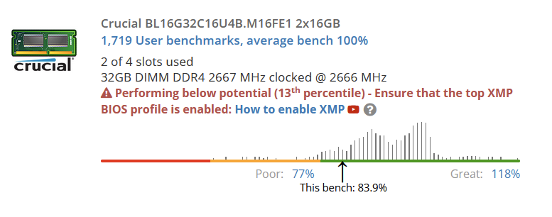

Habe hier einen Benchmark durchgeführt: https://www.userbenchmark.com/UserRun/58147810

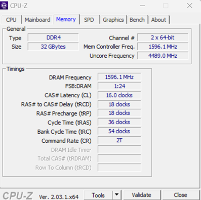

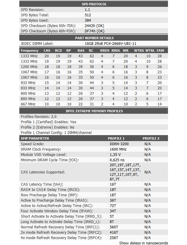

Läuft dein RAM mit XMP? Laut dem Userbenchmark Bericht läuft der mit 2666 MHz...
Reaktionen: Clark79
Dein Ram läuft viel zu langsam
Reaktionen: Indiezs und Clark79

Wird dir ja sogar angezeigt:
Reaktionen: Indiezs
Mein Fehler, habe ich umgestellt, dadurch bekomme ich 10-15 FPS mehr.

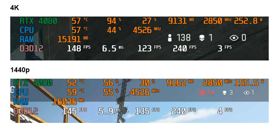

Hier ein kurzer Ausschnitt vom MSI afterburner. Ich denke bei 1400p ist der GPU einfach langweilig was? Was bedeutet das praktisch? Wie kann ich mehr FPS in 1440p gewinnen?
Das dürfte ja wohl an G-Sync liegen. Dein Monitor nutzt G-Sync bis max. 144Hz und du hast es aktiviert.
(Ich gehe mal davon aus, dass du via DP angeschlossen bist und nicht via HDMi...)
Mein Monitor hängt auch bei 144 fest, wenn ich G-Sync aktiviere.
Sobald ich es deaktviere sind es 260 FPS+.
Wenn du im nV-ControlPanel G-Sync auch im Fenster-Modus aktiverst, kommst du selbst in windowed-Benchmarks (wie z.B. Furmark 720p) wahrscheinlich nicht über 144 FPS hinaus. Könnte ich mir zumindest vorstellen...

Du hast fast die gleichen RAM Riegel wie meine.. die gehen ohne Probleme auf 3600 Mhz. Leider weiß ich nicht wie sich dein BIOS verhält, da es auch zudem ein Intel-Sys. ist :p
Aber probier mal folgendes:
XMP An, dann sollte er eh auf 3200 sein und dann den System-Multiplikator auf 36x setzen ohne die Timings manuell anzupassen. Das mit den Subtimings regelt dann das GB-Mainboard schon, aber Standardmäßig sollten direkt CL16 18 18 direkt mit drinne sein :D

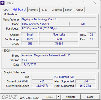

Welche BIOS Version hast du drauf?

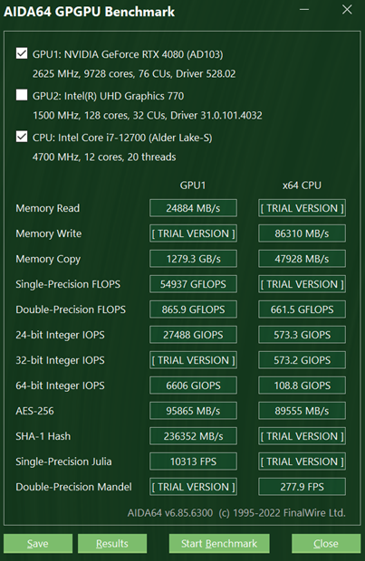

Hast du AIDA64? Mach mal damit ein GPGPU Bench + Cache & Memory Benchmark
Mit CPU-Z bitte auch noch Screenshots aller Tabs

  • bios version F21, die aktuellste

HWinfo unter Volllast und der Rest Benchmark oder im Systemmodus:
Benchmarks:

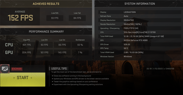

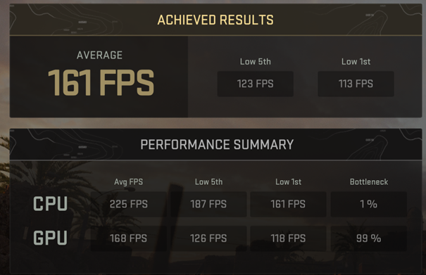

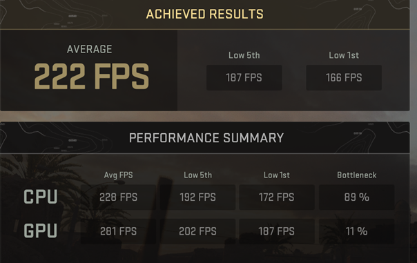

Ich habe noch die in-game benchmarks in mw2 durchgeführt:
Irgendwie entsteht hier ein mir zumindest schwer erklärbares Bild.
1440p
4k

ok,
Du bist wohl im CPU Limit, aber zum Glück kannst du da noch einbisschen entgegenwirken mit deinem DDR4 RAM:
Stell den auf 3600 CL16-18-18-36 und die restlichen Subtimings regelt das BIOS auch selber, auch die Spannung (ich sag mal sollte... )
dadurch sollte es besser werden um ca. 4-6%(Vermutung!!), aber auf 3800 bei deinem RAM wäre es sogar noch besser, aber das Problem ist, die richtigen (vorallem scharfe) Timings zu finden. 3800 oder 4000 nimmt er auch direkt, aber Standardmäßig wird das BIOS dir direkt scheiß Subtimings aufn Kopp werfen wie CL16-20-20 o. CL18-22-22 und das führt dann zu scheiß Latenzen und stärker Schwankenden Memory Benchs zum Vergleichen usw. weißte..
