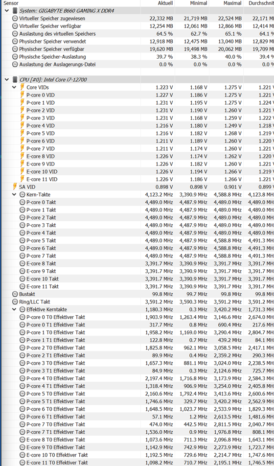

RTX 4080 performance unter Benchmarks

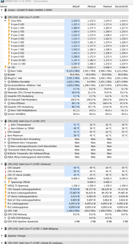

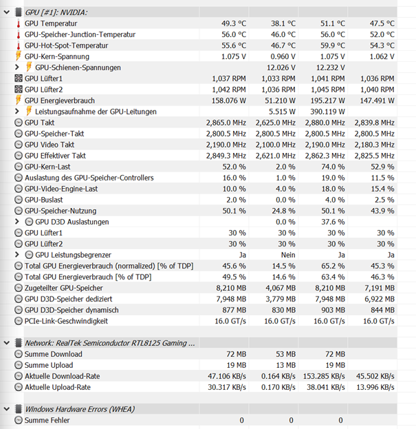

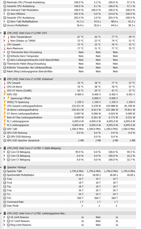

hier nochmal hwinfo mit 4k oben war es 1440p
ColdGlow schrieb:
ok,

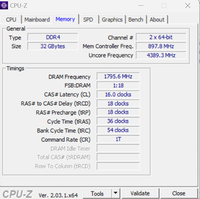

Du bist wohl im CPU Limit, aber zum Glück kannst du da noch einbisschen entgegenwirken mit deinem DDR4 RAM:
Stell den auf 3600 CL16-18-18-36 und die restlichen Subtimings regelt das BIOS auch selber, auch die Spannung (ich sag mal sollte... )
dadurch sollte es besser werden um ca. 4-6%(Vermutung!!), aber auf 3800 bei deinem RAM wäre es sogar noch besser, aber das Problem ist, die richtigen (vorallem scharfe) Timings zu finden. 3800 oder 4000 nimmt er auch direkt, aber Standardmäßig wird das BIOS dir direkt scheiß Subtimings aufn Kopp werfen wie CL16-20-20 o. CL18-22-22 und das führt dann zu scheiß Latenzen und stärker Schwankenden Memory Benchs zum Vergleichen usw. weißte..
okay herzlichen dank. warum ist das so arg mit 1440p und 4k im in-game benchmark?
Danke für die Tipps werde ich dann gleich versuchen, bzw. einfach akzeptieren und das Zocken einfach genießen.

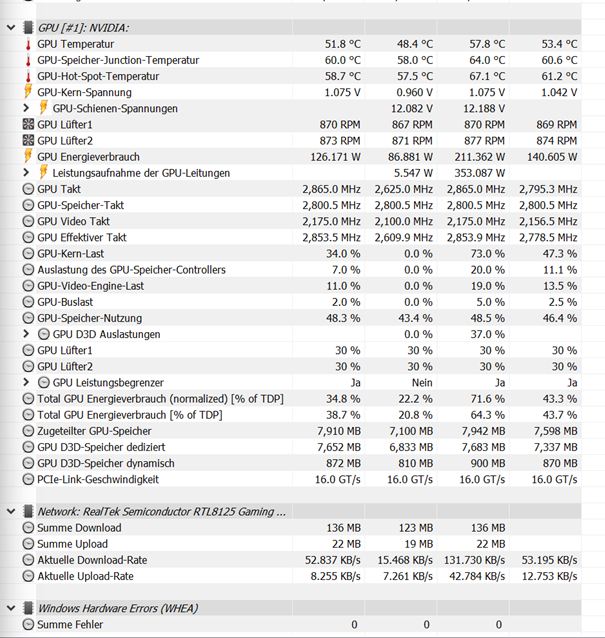

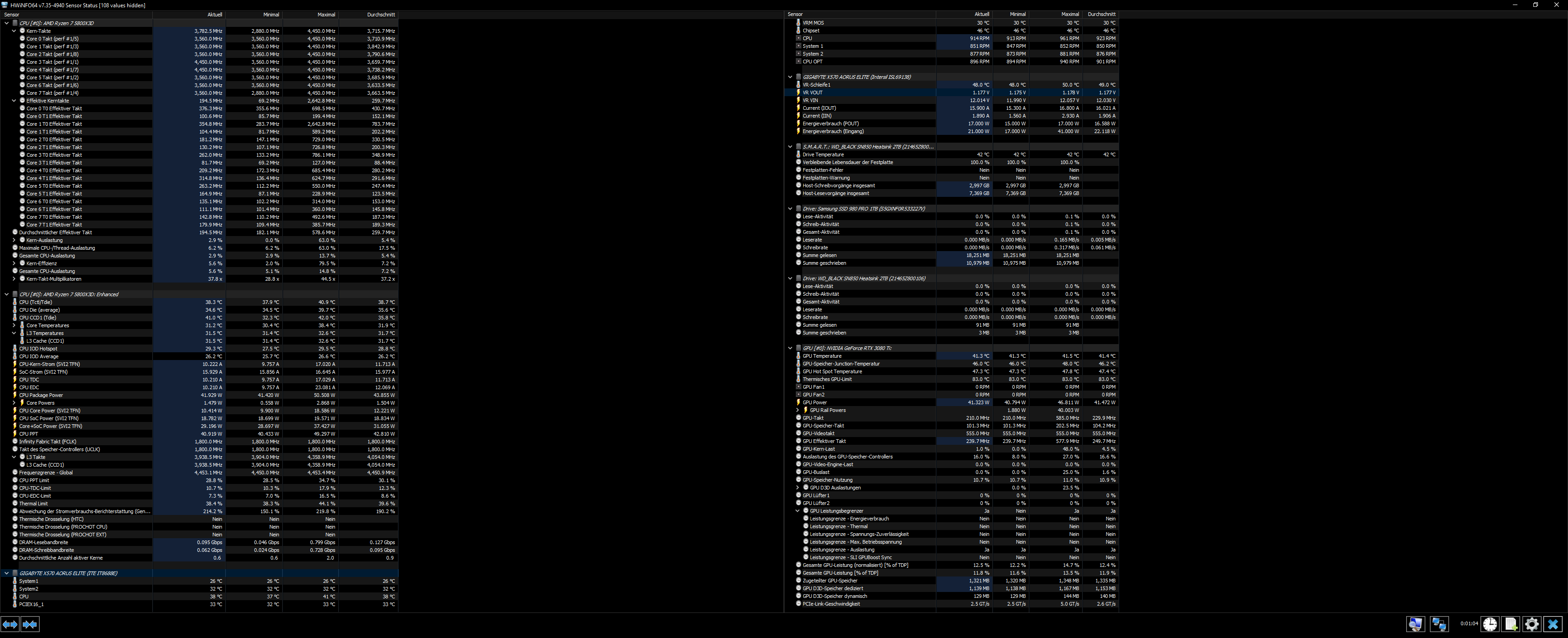

Könntest du bitte nochmal ne Runde in Warzone 2 machen auf 1440p, aber bitte die ganzen Werte aufklappen?
So wie hier:
Unten links am Fenster kannst du diese Ansicht erweitern ;)
ahja und noch ne frage:
Hast du die das Fenster vorher reseted als du die 4k Daten aufgenommen hast?
So wie hier:
resetet nein, mein Monitor lief ganz normal weiter, hab nur das Spiel neu gestartet.
Du hast keine normale 4080 ne... du hast ne SUPRIM X :D
Deine CPU würde sogar schon bei einer normalen 4080 auf 1440p straucheln....
Und ich sehe du hast den Extreme Mode auch an :) Nice :)
ja guck genau das hab ich mir gedacht... iwas stimmte mit den ganzen Werten nicht :D
Du musst das Sensoren-Fenster neu starten bei jedem Durchlauf oder unten rechts auf Reset klicken damit alle Werte zurückgesetzt werden und der Timer neu läuft.... Ansonsten sind das halt gemischte Daten und somit invalide... Aber ok, mach erstmal das mit dem RAM OC auf 3600 und teste nochmal in 1440p und schau ob der Bottleneck bei CPU weiter runtergeht :D

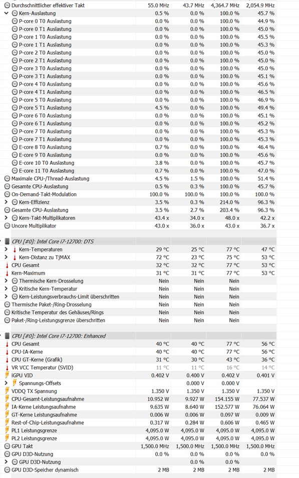

@Indiezs Kannst du bitte mal Cinebench laufen lassen und kurz vor Start des Benchmarks HWInfo starten und direkt nach Ende stoppen? Die Screens dann bitte hier hochladen.

ich habe jetzt mal alles so gemacht. Leider habe ich einige Zeit damit verbracht meinen PC wieder zum Laufen zu bekommen, da er einfach nach dem übertakten des RAMs mit der Empfehlung nicht mehr starten konnte. Habe es versucht zig-mal auch anzupassen mich einzulesen, aber jetzt lauft mein PC und das wars :D

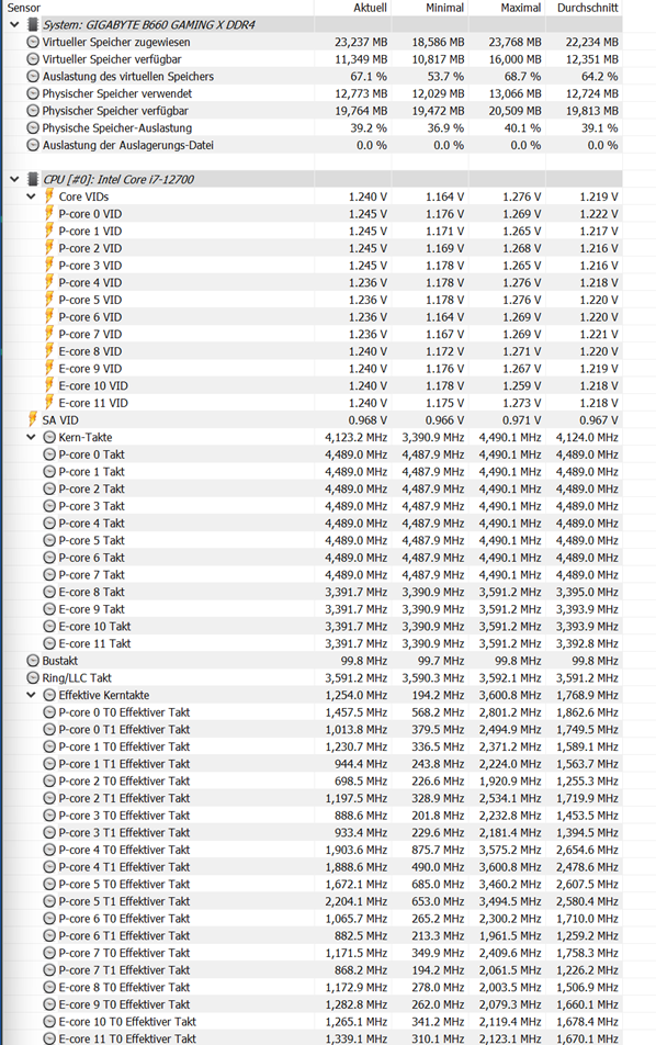

Anbei nochmal die Screenshots mit 1440p warzone. @ColdGlow

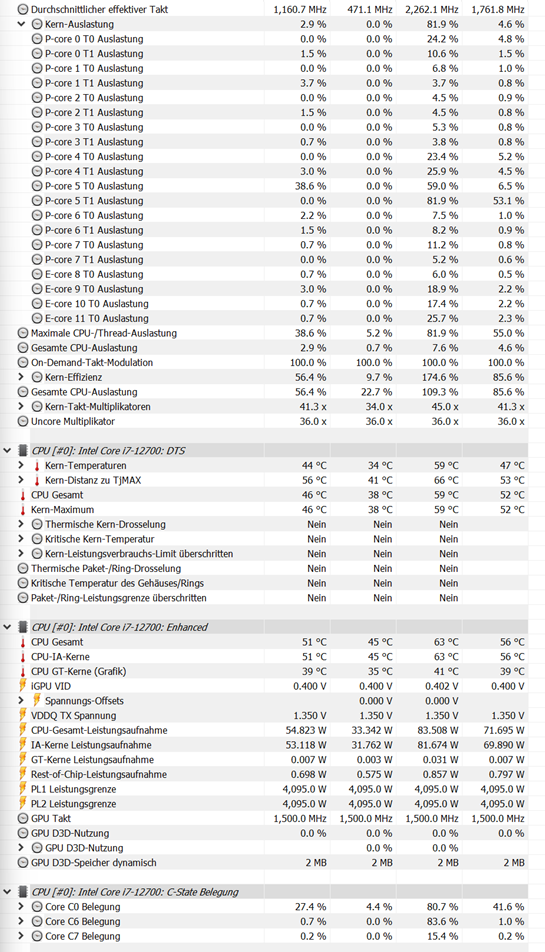

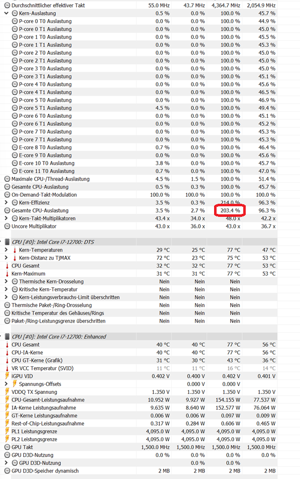

Hier Cinebench und HWinfo kurz davor gestartet. @hahaqp
Bist du dir sicher, dass du nicht auf 4k gebenched hast? weil diese werte sind wiederrum ganz anders als der erste durchlauf in 1440p von gestern...
und der cinebench is sogar noch krasser :D
Schau dir mal die Werte genau an :D

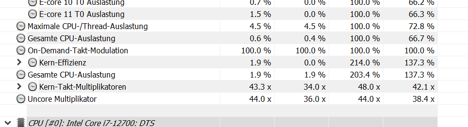

(2.)
Gesamte CPU Auslastung: 203.4%
Ist viel zu hoch.. Wenn das RAM OC geklappt hätte, würde da ein besserer Wert stehen, glaub mir :D
@ColdGlow 100% 1440p in-game settings ultra low.

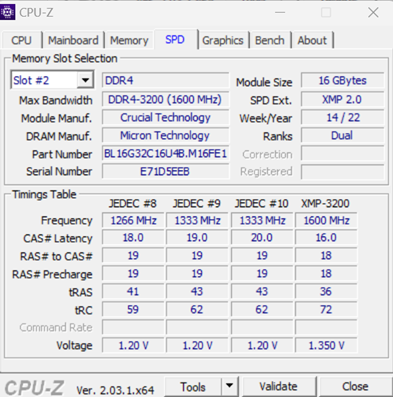

Also ich hab xmp ausgeschaltet. Takt umgestellt und die vier Hauptwerte umgestellt. Pc 2h im a gewesen, bios CMOS reset Pipapo....😅😅

(2.)
Wo steht da 203,4?
schon mal falsch, xmp ruhig anlassen, die DRAM Voltage wäre eher auf 1.38V - 1.4V von selbst hochgegangen wenn du xmp angehabt hättest und die 3600 gesetzt wäre.... und wenn du die Timings noch eingetragen hättest, hätte es bestimmt geklappt :D

Wo steht da 203,4?

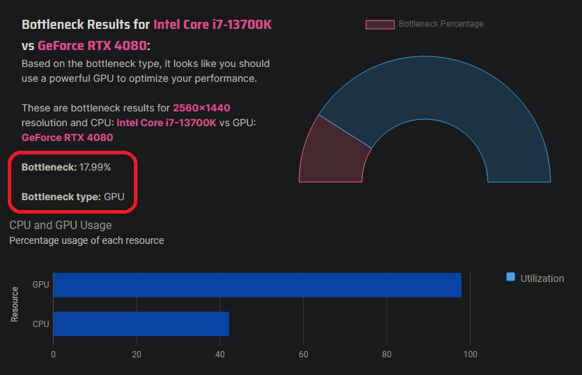

D.h. ich wäre besser dran mir einen i7 13700k zu kaufen um die rtx 4080 zu befähigen ihre Arbeit zu machen? 😅😅

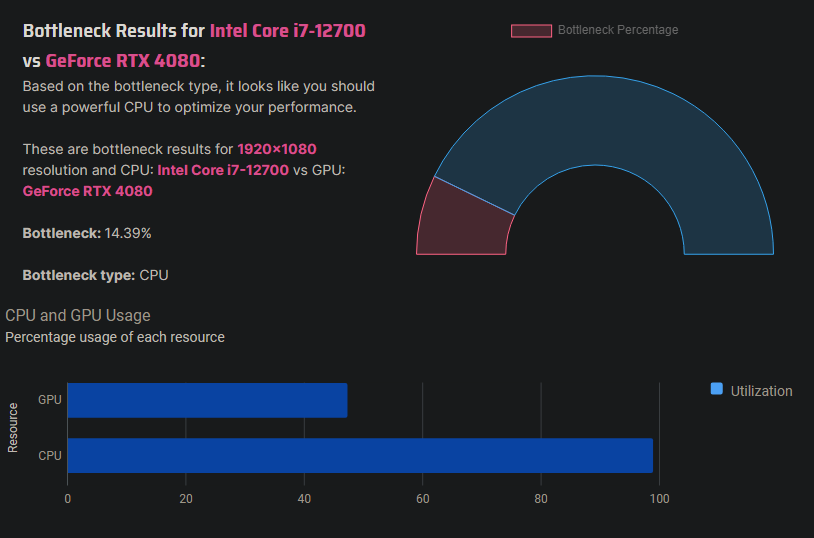

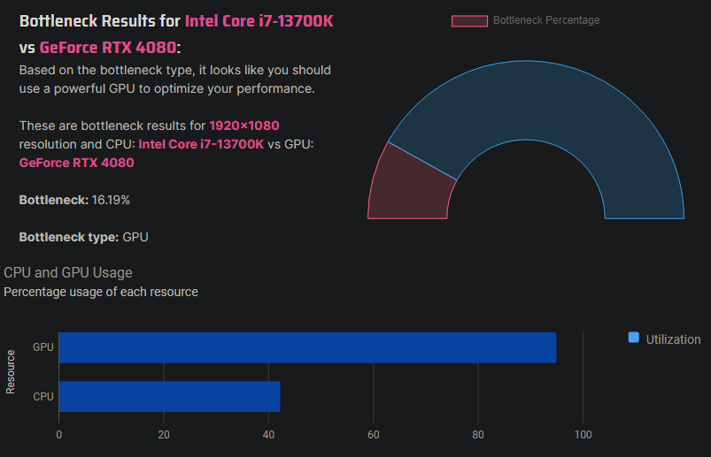

wäre aufjedenfall n krasser unterschied:
WQHD vorher:
FHD vorher:
WQHD nachher:
FHD nachher:
und das sind nur die Berechnungen mit der 4080 FE(afaik), bei dir wären also die GPU Bottlenecks geringer :)
Aber spar am besten nicht am RAM :D
Frag hier im Forum vor dem Kauf was empfohlen wird für das Optimum an Performance :)

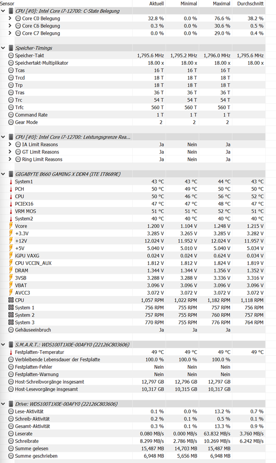

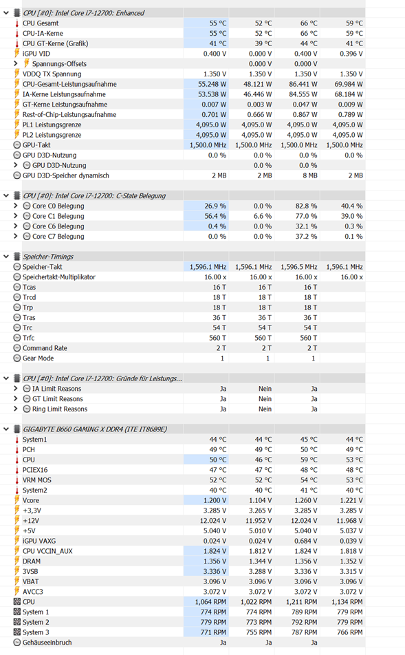

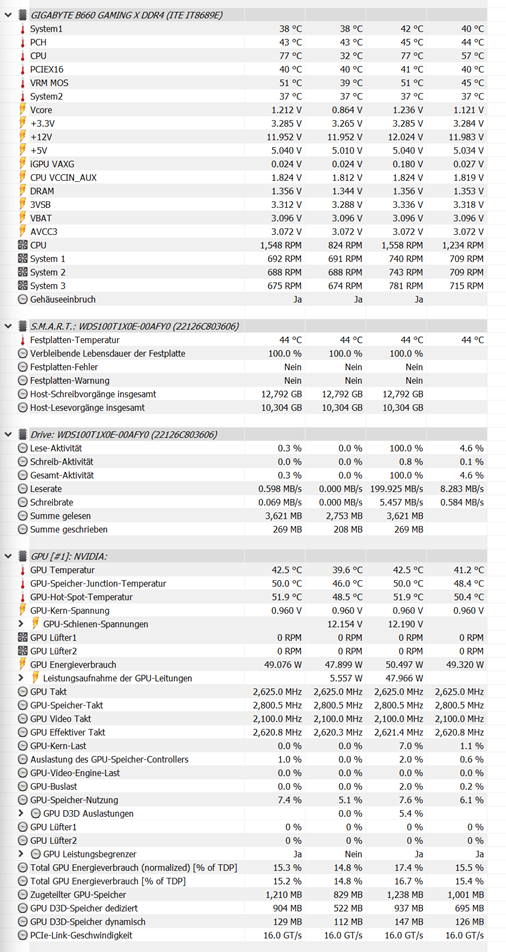

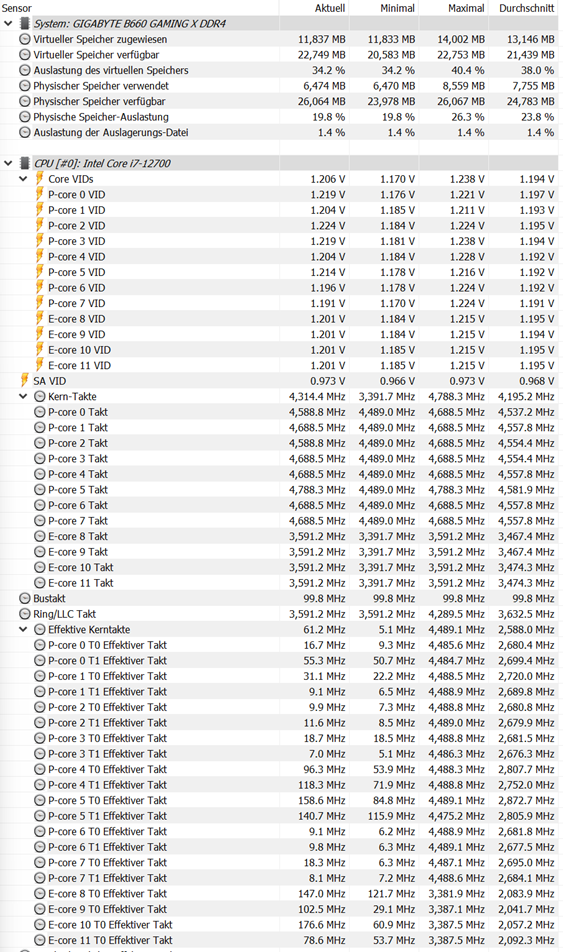

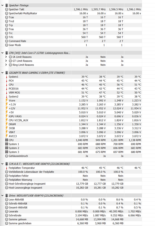

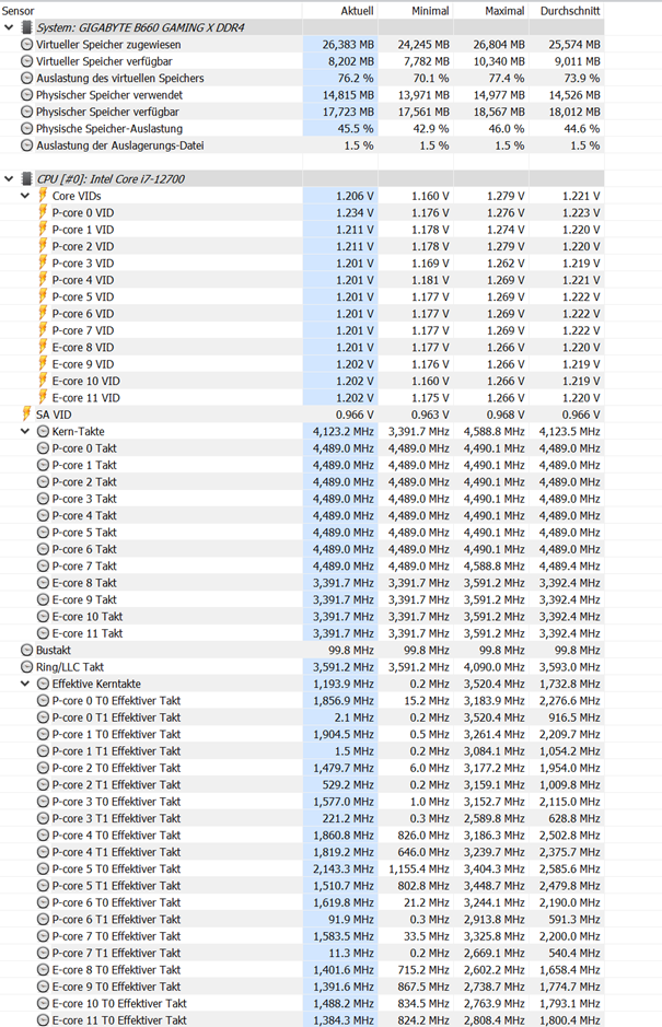

@ColdGlow Hi. OC hat funktioniert, FPS mäßig ändert sich nichts aber Rest hier:
Cinebench
warzone 1440p hier:

ok.. erst mal GZ zum OC :D:D:D hab doch gesagt, dass es aufjedenfall gehen wird :D
also das is iwie komisch.. bei dem cache & memory benchmark: hattest du da iwas im Hintergrund am laufen oder hast die maus oder so bewegt? darfst du nicht machen, halt, verfälscht die daten.. weil die Latenz von der ersten Zeile, Zeilenende, hätte runter gehen müssen... Mach mal da noch ein bench bitte
und also der vergleich zum 1. screenshot:
Ja da sind schon einige Werte jetzt anders ne :D Die CPU-Auslastung ist nicht mehr so hoch wie aufm ersten, nur die Taktraten sind runtergegangen...
Von 149.8%(aller erster Screen auf Seite 1) auf 103.1%, das ist schon eine Verbesserung.
Mach auch noch bitte ein Cinebench R23 Run, wenn sich dort auch die CPU-Last von den 203,4% runtergesetzt hat dann sollte es besser sein und hast du noch screens von deinen vorherigen R23 Benchmark Scores zum Vergleichen.,..
Und ich schick dir mal was per PN, check das mal in der Registry ab.

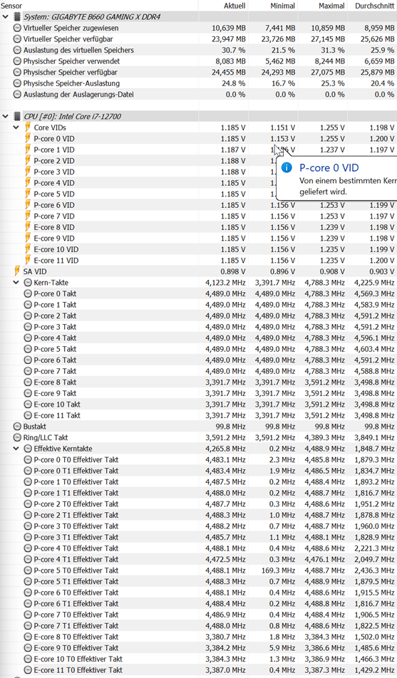

@TE: Probiere beim RAM mal Gear (Mode) 1. Aktuell bist du laut HWInfo auf Gear 2 unterwegs, dies sollte man @DDR4 eigentlich vermeiden (und ist i.d.R. auch erst bei > DDR4-4000 notwendig bzw. lohnt eigentlich gar nicht wegen Einbußen bei der Latenz).
Reaktionen: Indiezs und ColdGlow
so bin nun auf gear 1 gegangen.
jauuuuuuu das sieht sehr viel besser aus, schau mal auf die latency da ganz oben rechts :D
Danke @Iceman021 für den Tipp :D

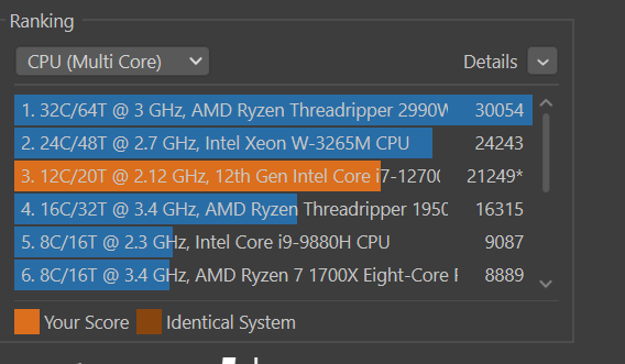

Jetzt sieht dein CPU Clock da schon besser aus, jetzt starte mal n Cinebench R23 Run :D bitte mit Score screen usw.
Reaktionen: Iceman021 und ColdGlow
