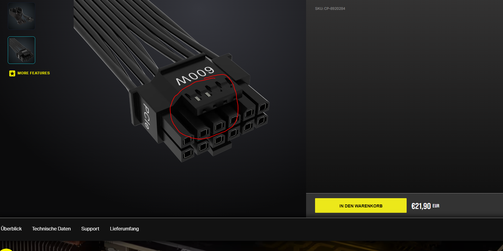

Oder diesen Adapter aus dem Beitrag über mir, dann gehen nur zwei Anschlüsse ans Netzteil.

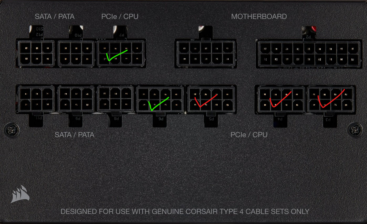

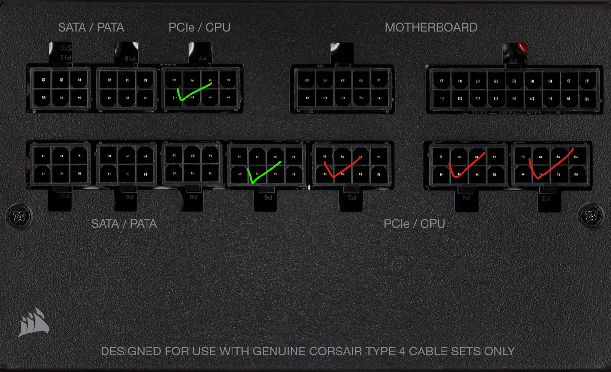

Das Netzteil ist SingleRail, welche PCIe Anschlüsse du nimmst wäre egal.
Alle auf dem Bild markierten PCIe Anschlüsse stehen dir zur Verfügung bei deinem Netzteil,
mindestens einen brauchst du für die CPU. Nimm die rot markierten für die Grafikkarte.
Je nachdem dann 2 oder 3 davon.

Der Adapter von Corsair ist kompatibel mit deinem Netzteil.
Auch wenn da oben nur zwei PINs sind, kannst du hier Corsair vertrauen.
Dein jetziger hat ja auch drei Anschlüsse zum Netzteil, der von Corsair nur zwei.
