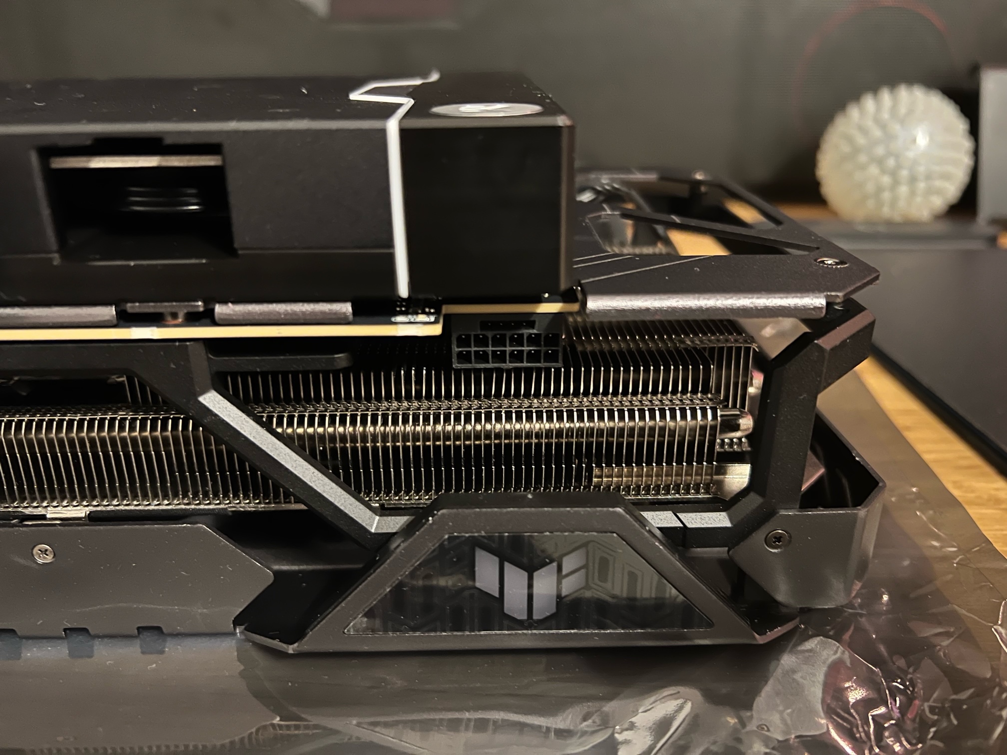

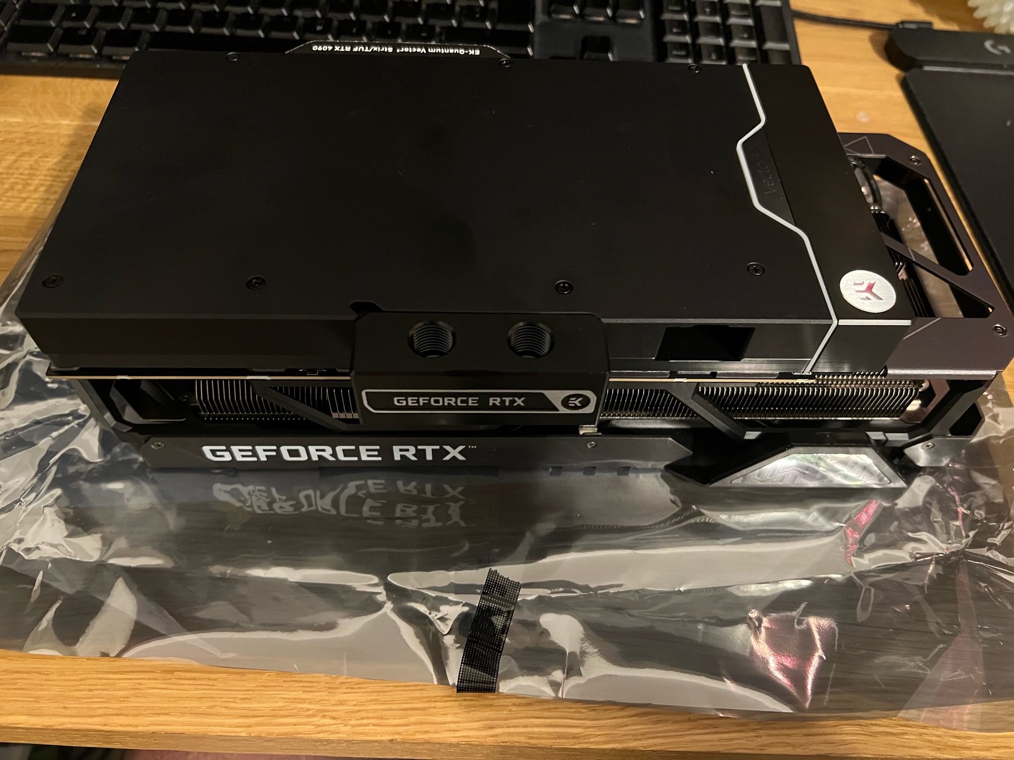

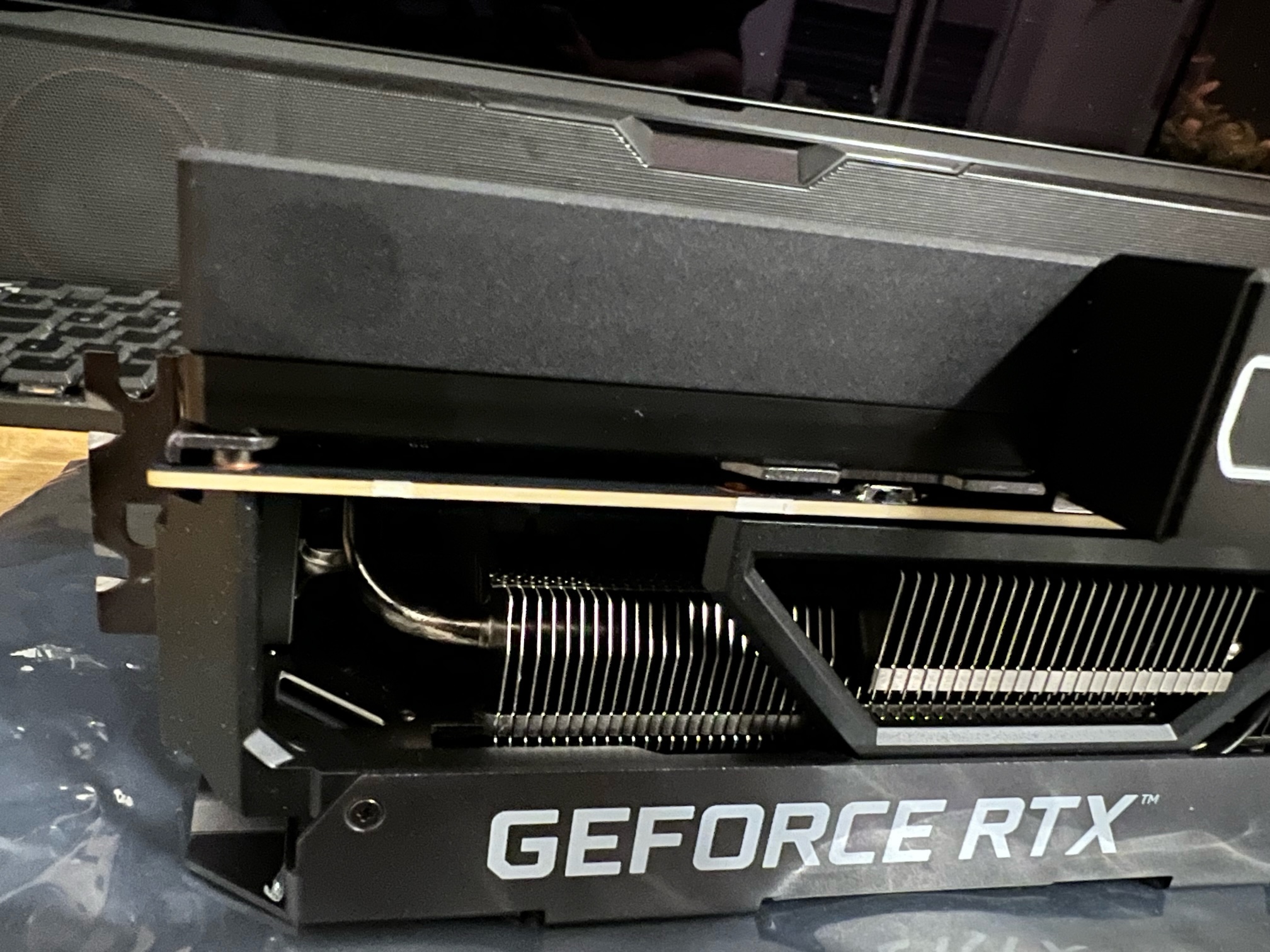

Block ist da, siehe Bilder. Meiner Meinung nach passt der nicht.
Support von Caseking hat mir eine Rücksendung angeboten (und das schnell und unkompliziert), aber mir den WAEK- 2508 (also genau den, den ich bestellt habe) und als Alternative den WAEK-2507 als Kompatibel genannt. Laut Support kann ich den Block (ist vormontiert, muss also einmal demontiert werden) entsprechend demontieren und falls er nicht passt immer noch zurückschicken. Jedoch gehen, logischerweise, evtl. Abnutzungen / Beschädigungen zu meinen Lasten (Wertminderung).
Wer hat die gleiche Karte und erfolgreich auf Wasserkühlung umgebaut ?
Kann wer helfen ?
Kann mich damit nicht anfreunden, einfach so einen Block aufzuschrauben um mal zu testen ob er passt.
Anbei noch ein Bilder, damit ihr seht was meiner Meinung nach nicht passt...

Ich hab einen Phantecs Glacier auf der TUF OC.
Aber warum passen die anderen Blöcke nicht? Hat Asus heimlich das Design der Karte angepasst, oder interpretierst Du da nur was rein?
Der Unterschied zwischen den Karten ist nur das Bios und ein paar Spannungswandler.
Reaktionen: GT200b
Woran machst du fest daß er nicht passt? An der zwei nichtssagenden Bilder ist das jedenfalls nicht zu erkennen zumal der Originalkühler ja noch montiert ist. Das kann man doch auf der Datenbasis garnicht sagen.
Ansonsten dürfte der andere EK der selbe sein, der ist halt Acetal statt Acryl aber dürfte im Layout gleich sein.

beim Corsair passten die letzten Schrauben nicht und der Lüfteranschluss auf dem PCB war im Weg.
und beim EK ist das Ende des Blocks versetzt über dem Stromanschluss
Was man leider nicht aus dem Bild sieht, ist das der Block links (also bei den HDMI - Anschlüssen) bündig aufliegt
Ich verstehe leider immer noch nicht so ganz, wie du daraus schon ableiten kannst, dass der Kühlblock nicht passen würde.
weil der Block kürzer aussieht als das PCB und der Stromanschluss genau da ist wo nichts ausgestanzt ist.
Möchte ungern meine RTX 4090 nochmal zerlegen ohne das ich Erfolg habe
und der GPU Block wird ja so wieder zusammengesetzt, oder wird der Kühler und die Backplate versetzt zusammengeschraubt ?
Es gibt im EK Compatibility Check keine TUF-RTX4090-O24G-OG-Gaming. Der andere von Caseking vorgeschlagene Kühler dürfte auch nicht passen, das ist ohnehin nur die Acetal Variante dessen das du schon hast.
Auch die geposteten Alphacool Kühler listen deine Variante nicht. Schaut so aus als gibt's dafür keinen passenden Kühler momentan.

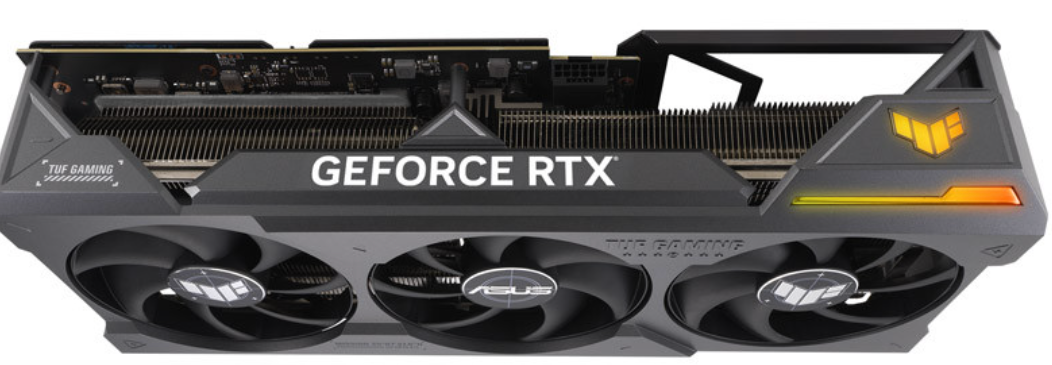

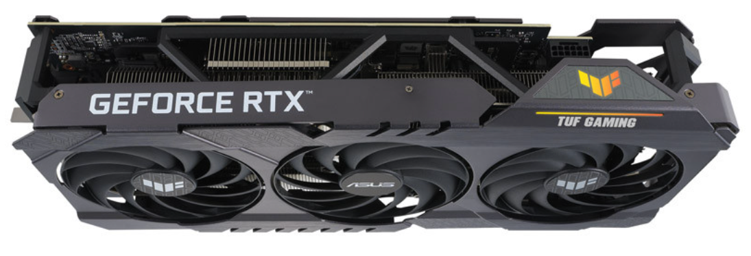

ich glaube leider, dass Zock Recht hat, hier mal Produktbilder der alten und der neuen OC Versionen, der Stromanschluss ist von Ende 2. Lüfter zur Mitte Dritter Lüfter gewandert... und die neue Karte ist dann auch noch 2cm kürzer...

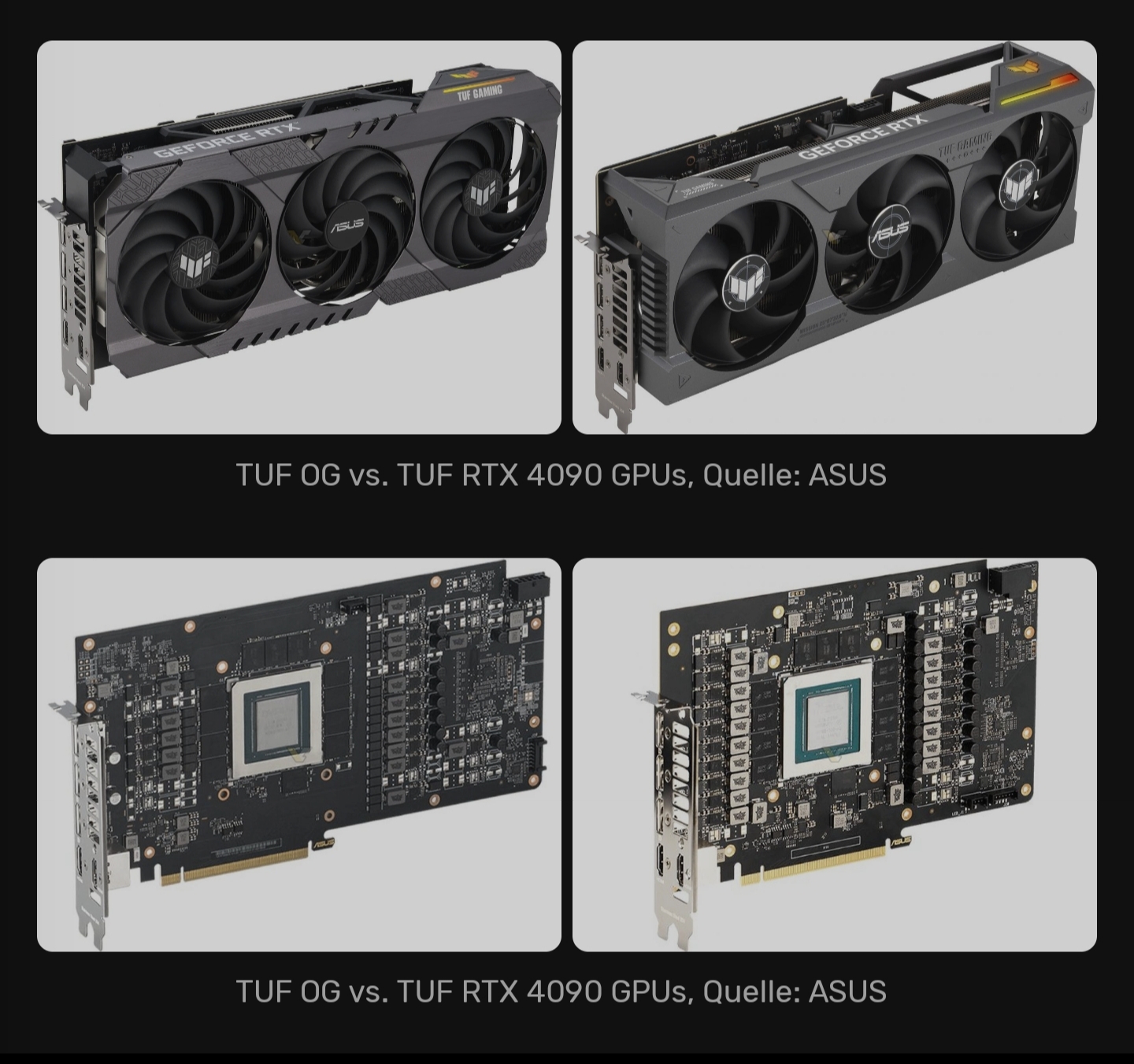

Die TUF OG hat n anderes PCB. Deswegen passt es auch nicht, du hättest die normale TUF (ohne OG im Namen) kaufen müssen. Die OG Variante ist eh nur ne billig Version mit kleineren Kühler und recycelten PCB um die Gewinnmarge zu steigern.
Reaktionen: GT200b
Korrekt - stand vor dem gleichen Problem und habe durch Zufall gesehen, dass die "OG" ein altes (3090ti?) PCB hat und die 4090 Blöcke nicht passen. => keine "OG" gekauft.
Umtauschen oder mal bei Watercool anrufen, ob die 3090ti Kühler passen.

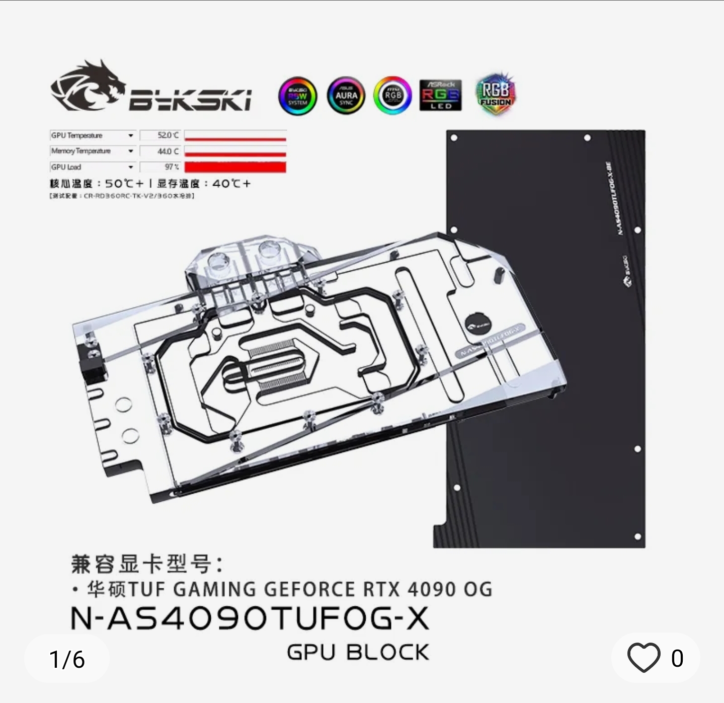

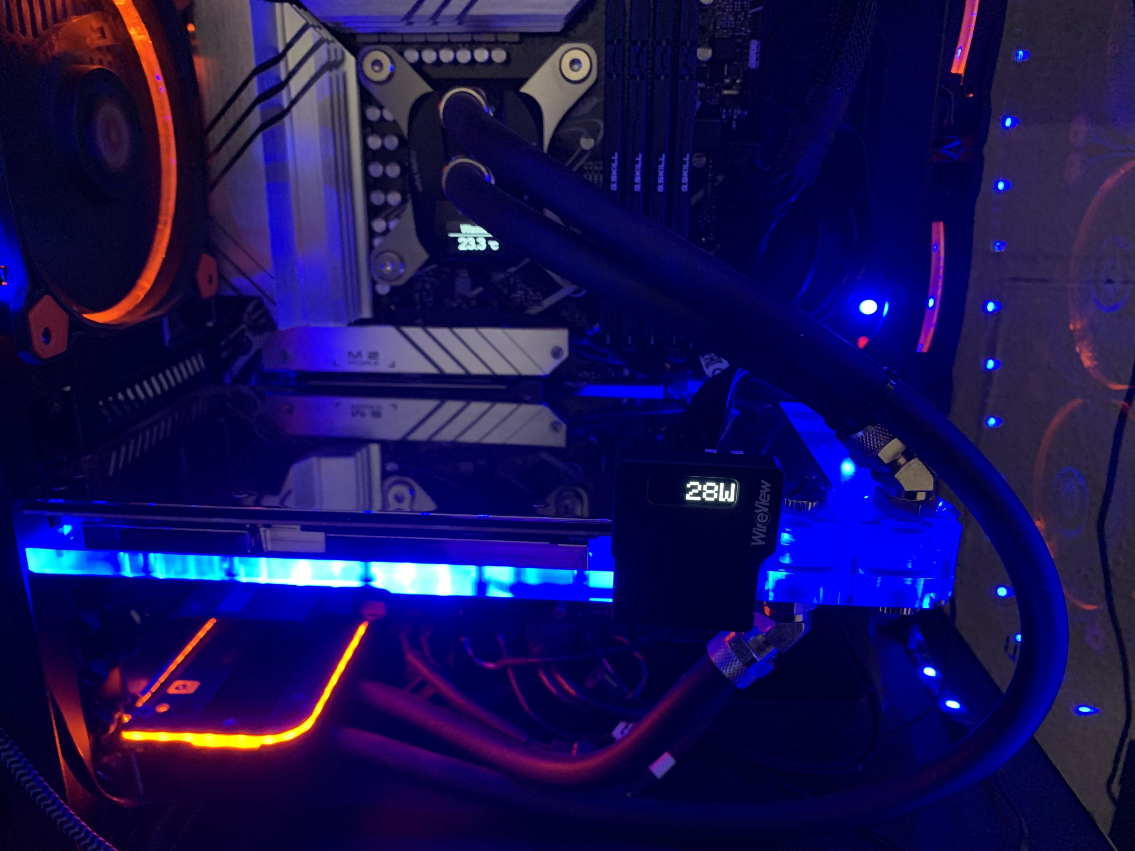

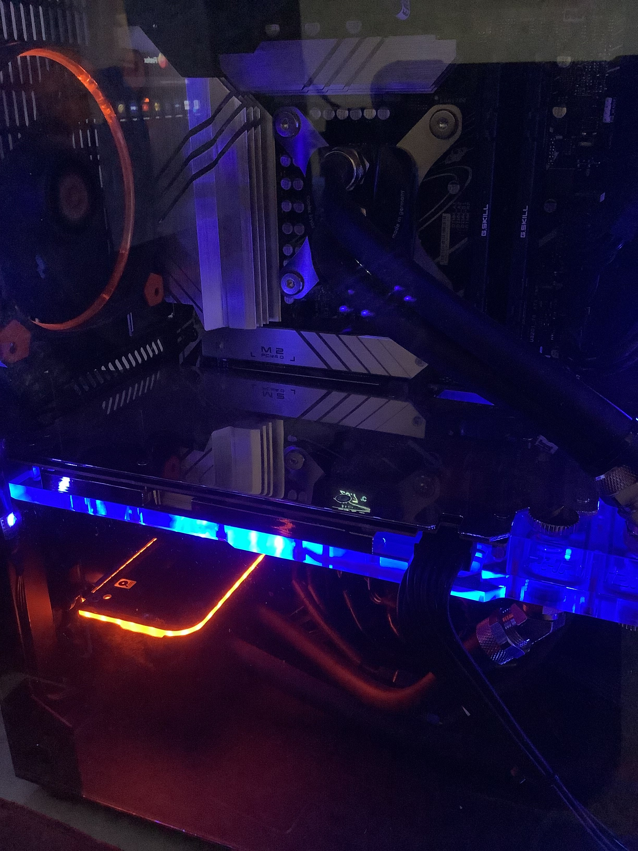

Guten Morgen. Um Licht ins dunkle zu bringen für alle. Das ist der einzige der passt. Stand Mai gab es nur ein Prototyp siehe Foto nach 4 Monatiger Test-Phase und tüfteln ist von Bykski seit September hier in der EU der GPU-Block zu bekommen.Kein anderer Hersteller Raum Deutschland wollte sich darum bemühen und alle 3 Wochen in den Sitzungen als man sich zusammen traf,wurde entschieden daß es sich nicht lohnen würde einen GPU Block herzustellen für das PCB. Darum mit großer Freude können wir stand jetzt auch das Anbieten.Unten das Testsystem seit August im Anhang und die Lösung wo Ihr sie bekommen könnt.PCB der Kartenunterschiede der Tuf und Tuf-OG sollten ja bekannt sein.
Ergänzend 17.11.23 Liste ich hier Hersteller auf die keinen GPU Wasserblock anbieten werden.
Alphacool Support • info@alphacool.com
Watercool Support • support@watercool.de
Support • EKWB •
support@ekwb.com
Support • Corsair •
https://help.corsair.com
Support • Phanteks •
support@phanteks.com
https://www.bykski.com/page133?product_id=5950
Mfg Shiraion
