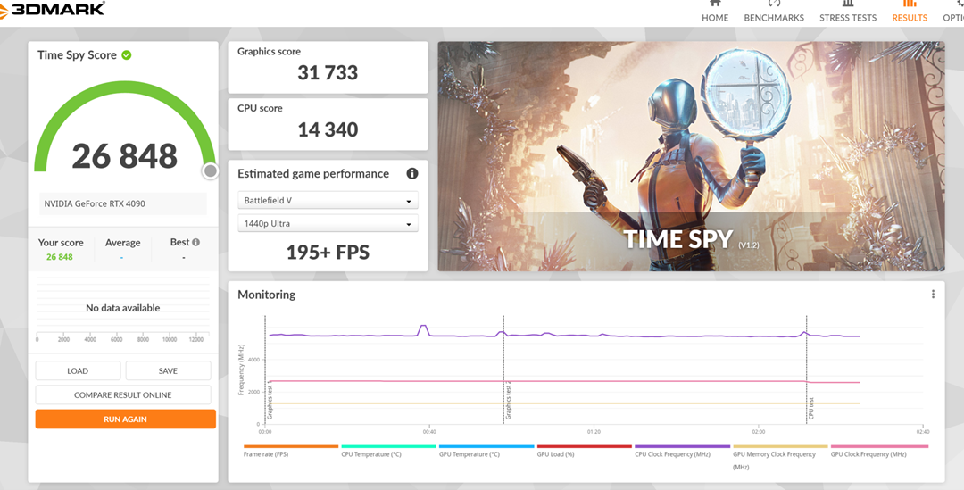

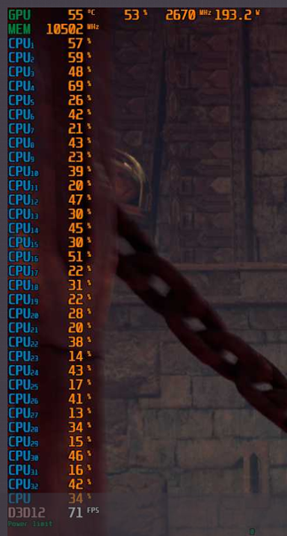

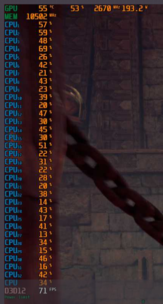

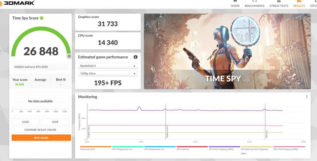

Der Score in TimeSpy sieht auch nicht so rosig aus. Und anbei mal die Werte aus dem Horizon Benchmark.
Die Taktrate steht konstant bei 2670 MHz, Auslastung wie gesagt zwischen 40 und 80 % in einigen Szenen höher. Stromverbrauch meistens zwischen 180 und 250 Watt in manchen Szenen auch drüber.

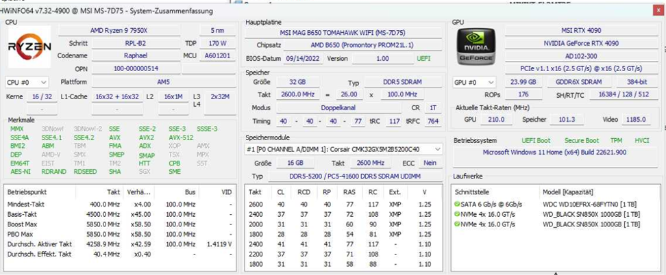

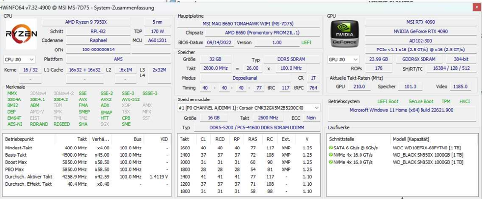

Anbei der Screenshot aus HWiNFO. Keine Ahnung, wonach ich hier genau Ausschau halten soll...
PCI-e Konfiguration sieht komisch aus. Scheint als würde sie ständig mit nur PCIe x16 1.1 (2.5GT/s) arbeiten. Der Wert vor dem @ müsste bei PCIe v4.0 x16 (16GT/s) sein.
Hast du es evtl. versehentlich im Bios eingeschränkt?
Ansonsten würde ich definitiv ein Bios Update empfehlen. Link

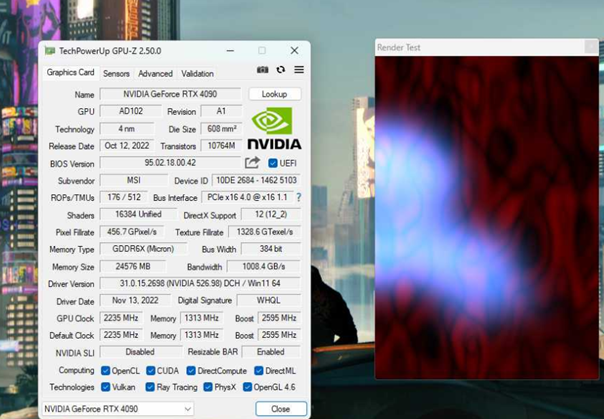

GPU-Z starten, Fragezeichen drücken, schauen ob die Anbindung 16@4.0 erreicht.
Wenn nicht steckt die Karte nicht im richtigen Slot, oder nicht richtig im Slot, oder ist eingeschränkt wie @OZZHI bemerkt.

Bitte lade dir mal GPU-Z runter und drücke mittig rechts auf das Fragezeichen und starte den Render Test, neben dem Fragezeichen sollte dann nicht mehr PCIe 1.1 stehen sondern im Idealfall PCIe 4.0.

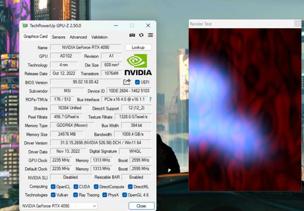

Hab den Render Test durchgeführt. Verändert hat sich nichts, oder...?
Also erst einmal BIOS Einstellungen überprüfen oder gleich updaten?

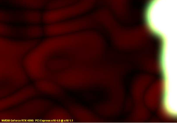

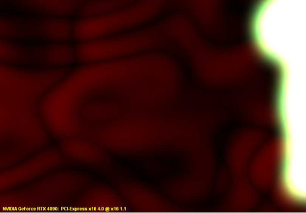

Fullscreen bitte. Dann steht es unten links in kleiner gelber Schrift.
Es kann sein, dass das kleine Fenster bei dem Monster nicht mehr ausreicht, oder nur sehr kurz auf 4.0 geht.
Ansonsten
a) Steckt die Karte im Slot direkt neben der CPU? Wenn nicht: Blöd gelaufen. Da gehört sie hin^^
b) Hast Du aus irgend einem Grund den PCIe-Slot im Bios auf Gen1 gestellt anstatt auf Auto oder GEN4?
c) Windows-Energieprofil darf nicht auf Stromsparen stehen. 1.1 ist der Stromsparmodus.
Kann auch sein dass die Karte nicht richtig im Slot steckt.
Und ja bei GPU-Z im Vollbild schauen, beim kleinen Fenster geht die 4090 nahc 2 Sekunden wieder zurück auf x16 1.1 oder x16 2.0
Im Bios ist bei den PCIe Settings alles auf "Auto" eingestellt...
