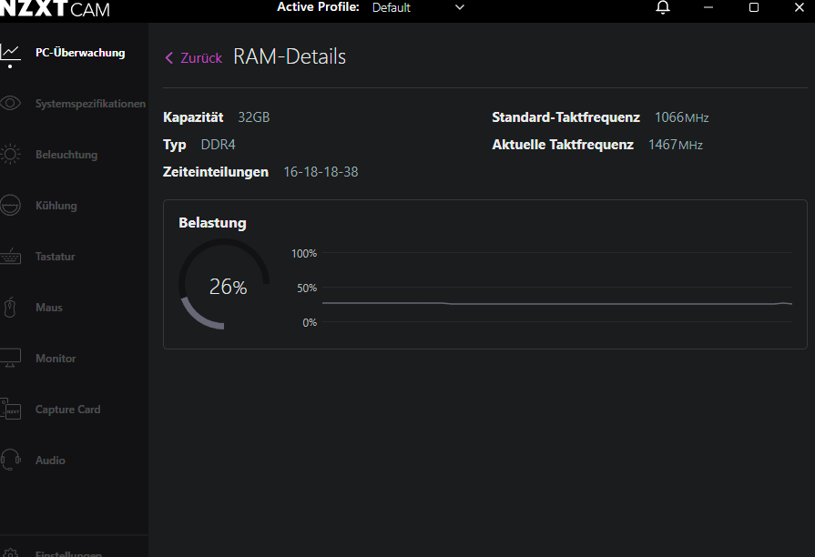

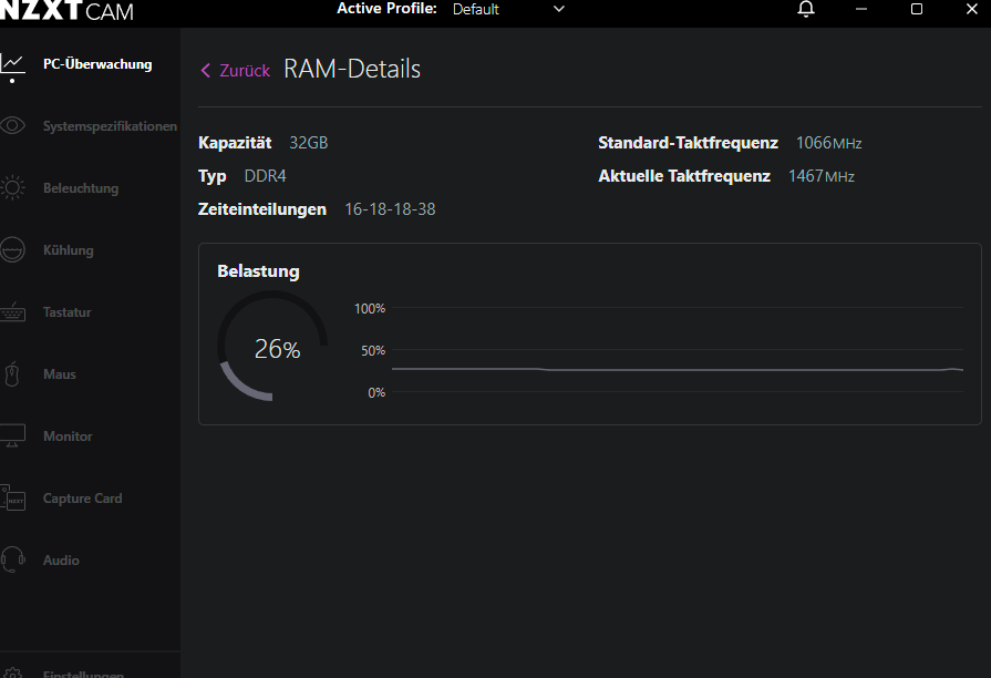

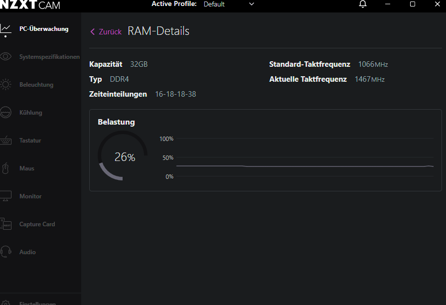

jetztsieht es so aus mit dem ram bin mir aber nicht sicher ob das passt... ich schaue mal mit afterburner

Also habe jz nochmal mit nzxt und afterburner probiert... 200fps nun also bei mw3
und 97% Auslastung dann wird der Ram mir da rein gehackt haben
Okay also fornite ist alles unverändert dann ist das game einfach scheiße optimiert... immer noch ne Auslastung von 50 und permanente Einbrüche
