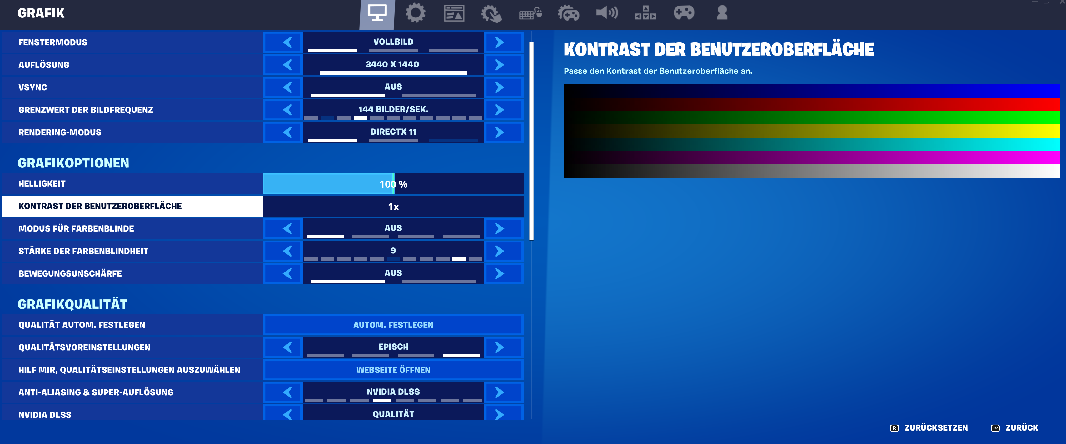

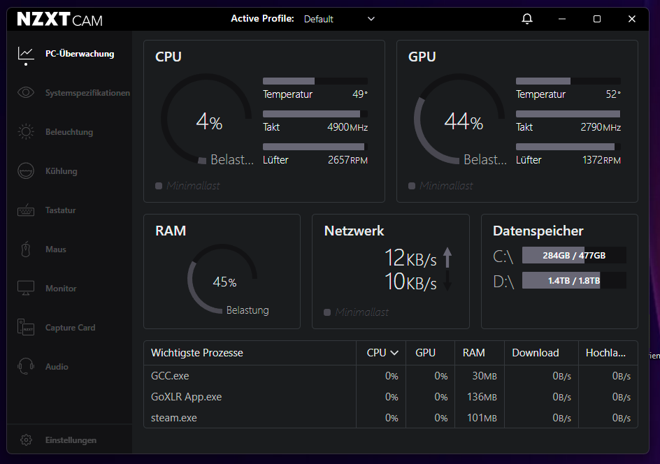

Hallo, ich habe beim spielen permanent Ruckler... mein Prozessor dümpelt bei 3-9% Auslastung rum und meine rtx bei max 55%. Ich verstehe nicht woran das liegen kann da der Prozessor jetzt durch aus nicht schlecht ist.
Die Auslastung ändert sich auch bei verstellen von Settings nicht. Im Bild unten ist das Game auf maximalen Einstellungen..

Das Game und die Settings hast du weg gelassen weil warum eigentlich?

@Goebbes Dein NZXT Tool bremst wahrscheinlich.

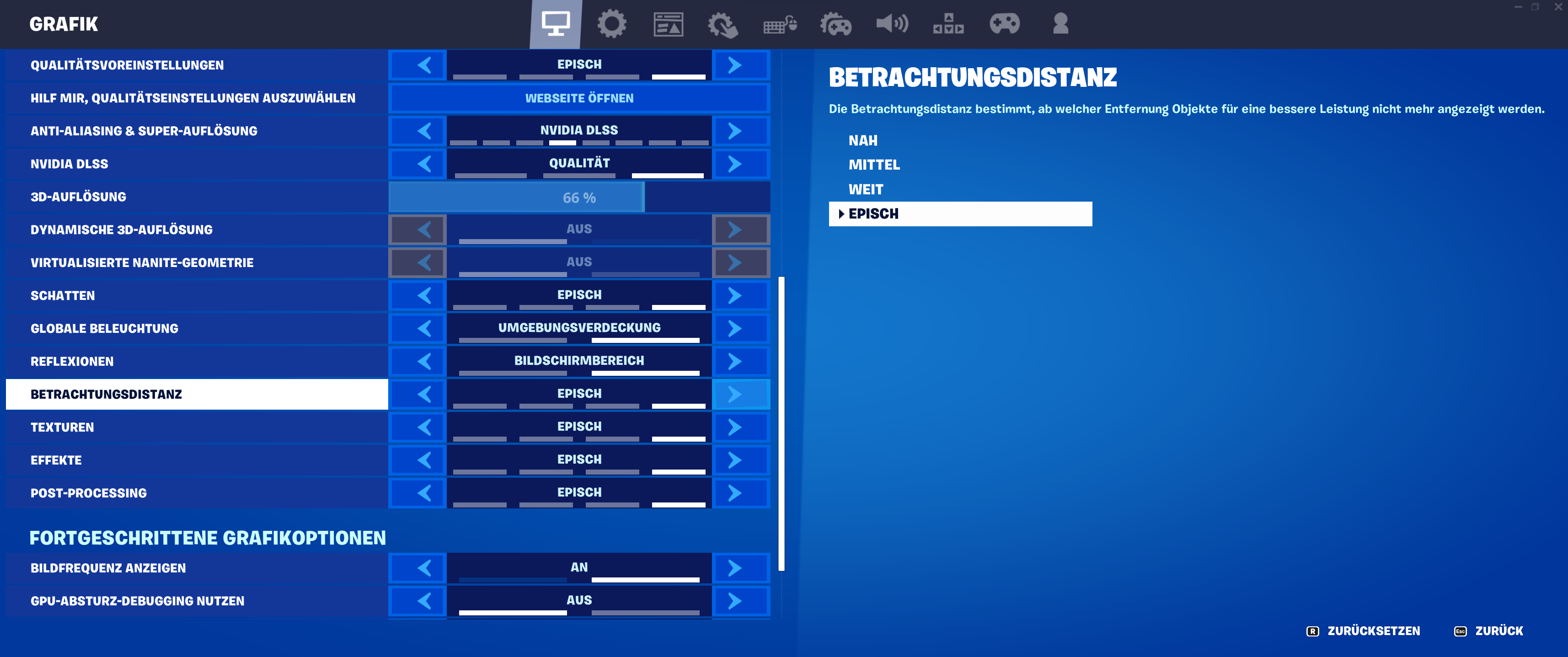

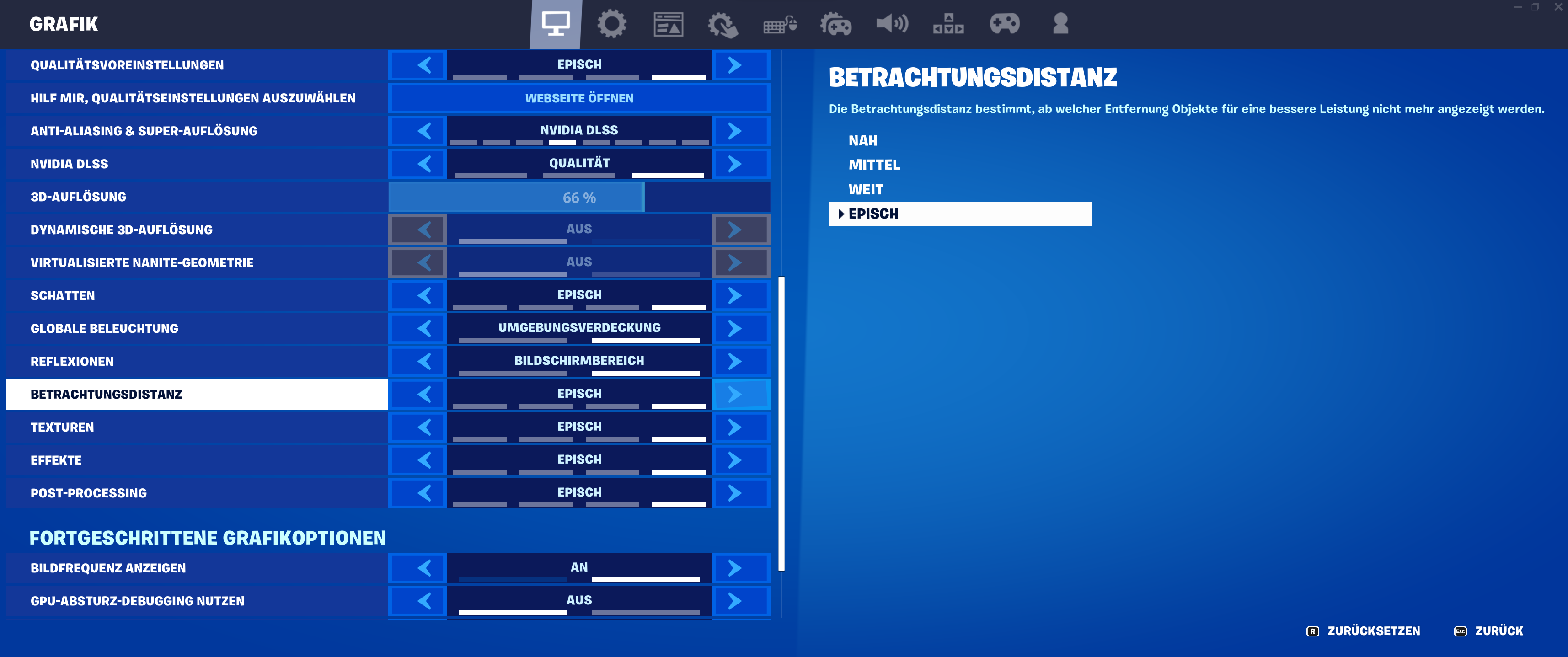

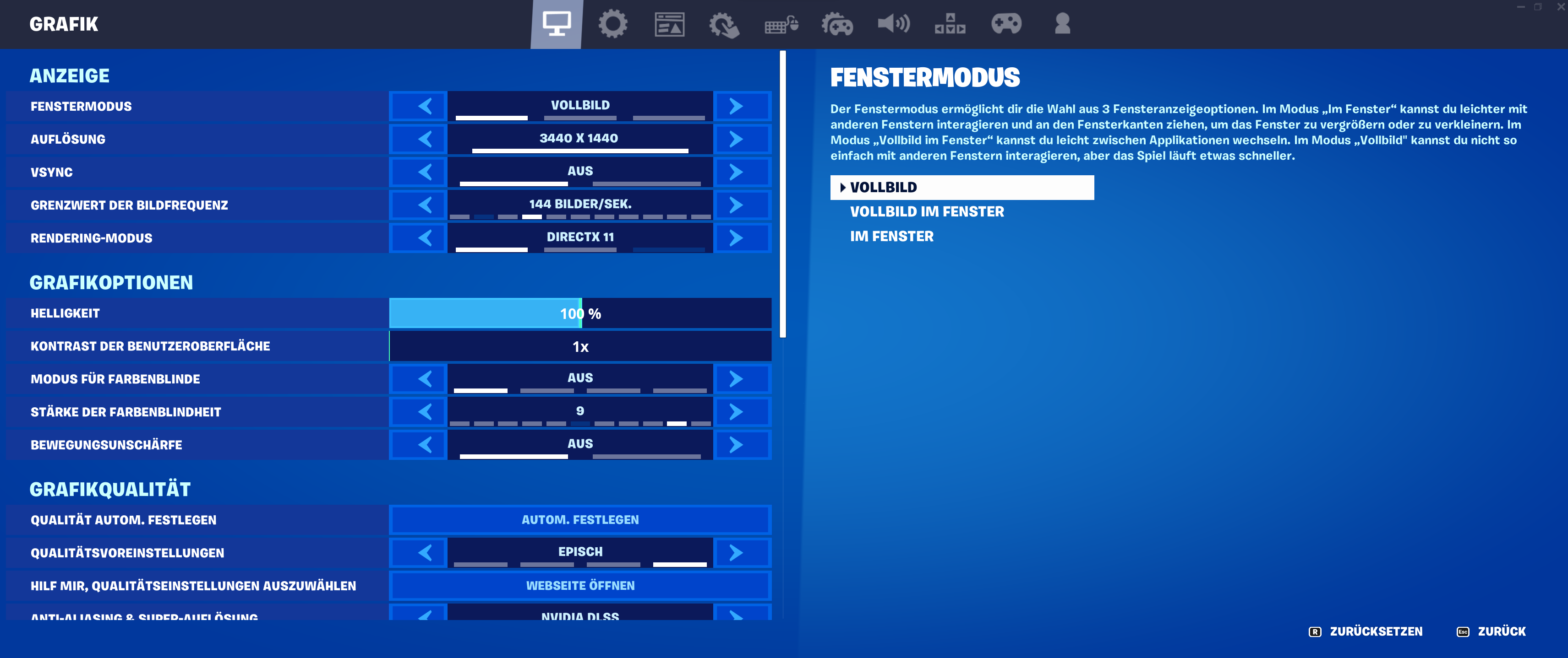

Habe jetzt einfach mal forntnite genommen. Also wie gesagt habe 144 Fps und alle 4 sekunden kurz 50-70

@Goebbes Und wenn du VSync ON machst?
Außerdem, wie hoch tacktet der RAM?
Regelmäßige Ruckler ist eine Software im Hintergrund.
Wenn Du 144 FPS cappst, dann langweilt sich die Graka In der Mini Auflösung.
Reaktionen: ExBergmann, TomH22, Azghul0815 und 2 andere

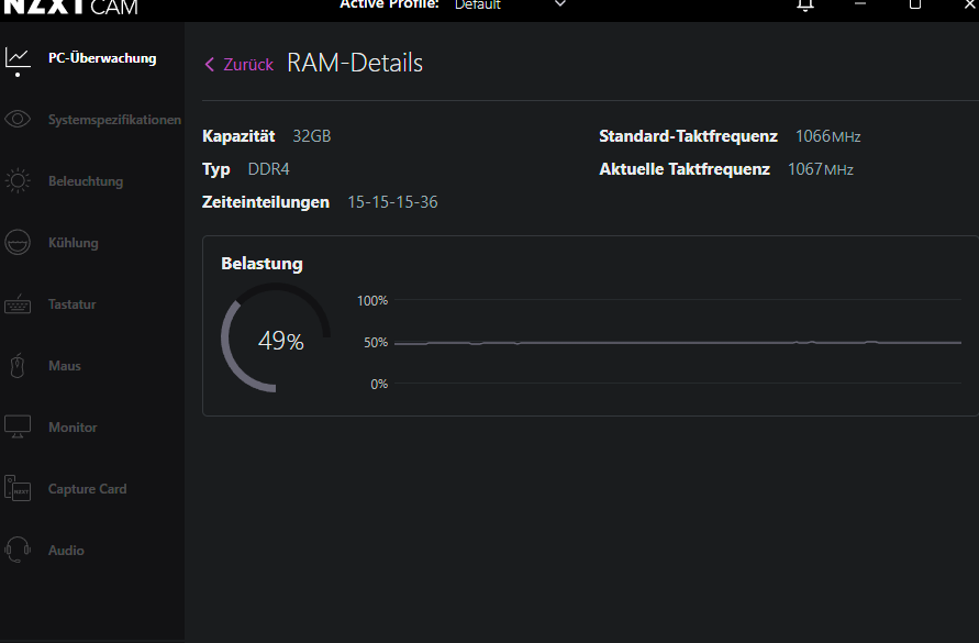

Das ist mein ram den habe ich auch in verdacht verstehe die zahlen 15-15-15-36 nicht
3000er und 3200MHz Kits die auf 2133MHZ laufen. Das bremst ein wenig das System aus, aber es wohl nicht das Problem.
Lade XMP im Bios und stell die Frequenz auf 3000MHZ wegen der langsameren Module,
das sind die timings. scheint nur mit 2133 zu laufen.

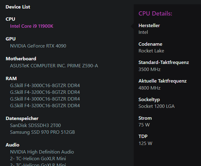

Goebbes schrieb:
32GB 3200C G-Skill
wohl eher 16GB 3200 und 16GB 3000. wie kam es dazu?
schau mal ob das XMP für 3000 vernünftig läuft.
wird aber nicht die (haupt)ursache für die fps-einbrüche sein.

Okay danke das mache ich mal komisch das es nicht mehr auf 3000 läuft war mal so eingestellt... Habe jetzt mal ein das neu MW3 getestet dort habe ich stabile 150 fps auf maximalen Einstellungen jedoch ist die Auslastung nun bei knapp 70% der Grafikkarte und Prozessor immer noch bei so 5-10
seitdem mal das BIOS resettet und/oder aktualisiert?
ich habe leichte zweifel daran dass die von CAM angezeigte auslastung der CPU stimmt. was zeigt z.b. der Afterburner oder HWiNFO64 da an?
