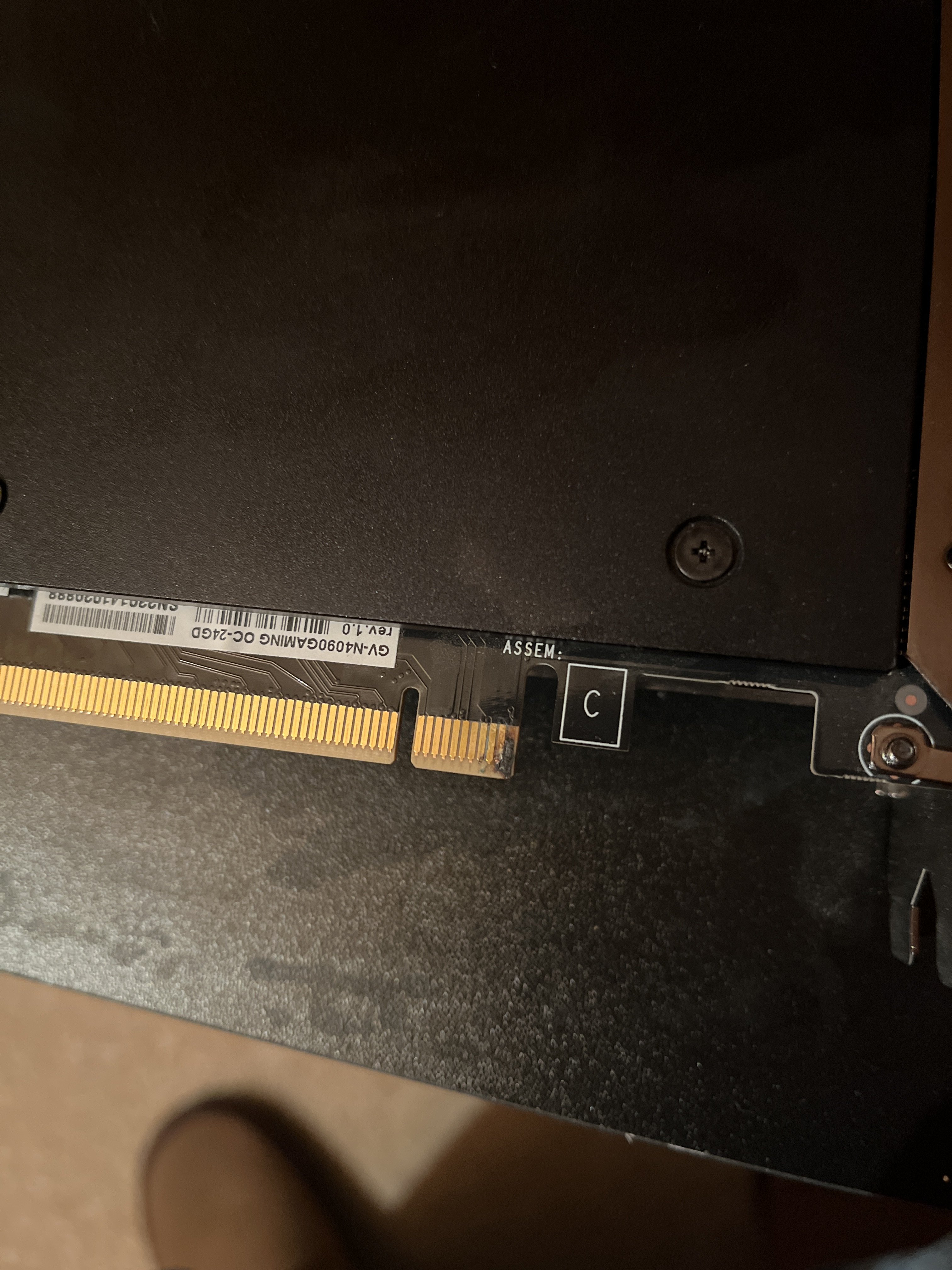

Hallo Leute
Meine RTX 4090 hat leider das zeitliche Gesegnet,durch einen verschmorten Geruch und das plötzliche Klicken des Netzteils ist es mir klar geworden.Und nach der Fehlersuche habe ich es gesehen.Ein Pin/Kontakt ist verschmort(Bild im Anhang) bekommt man das irgendwie wieder hin ? Wenn ja wie.Und wenn nein wie bekomme ich raus ob es noch andere Komponenten erwischt hat ?.

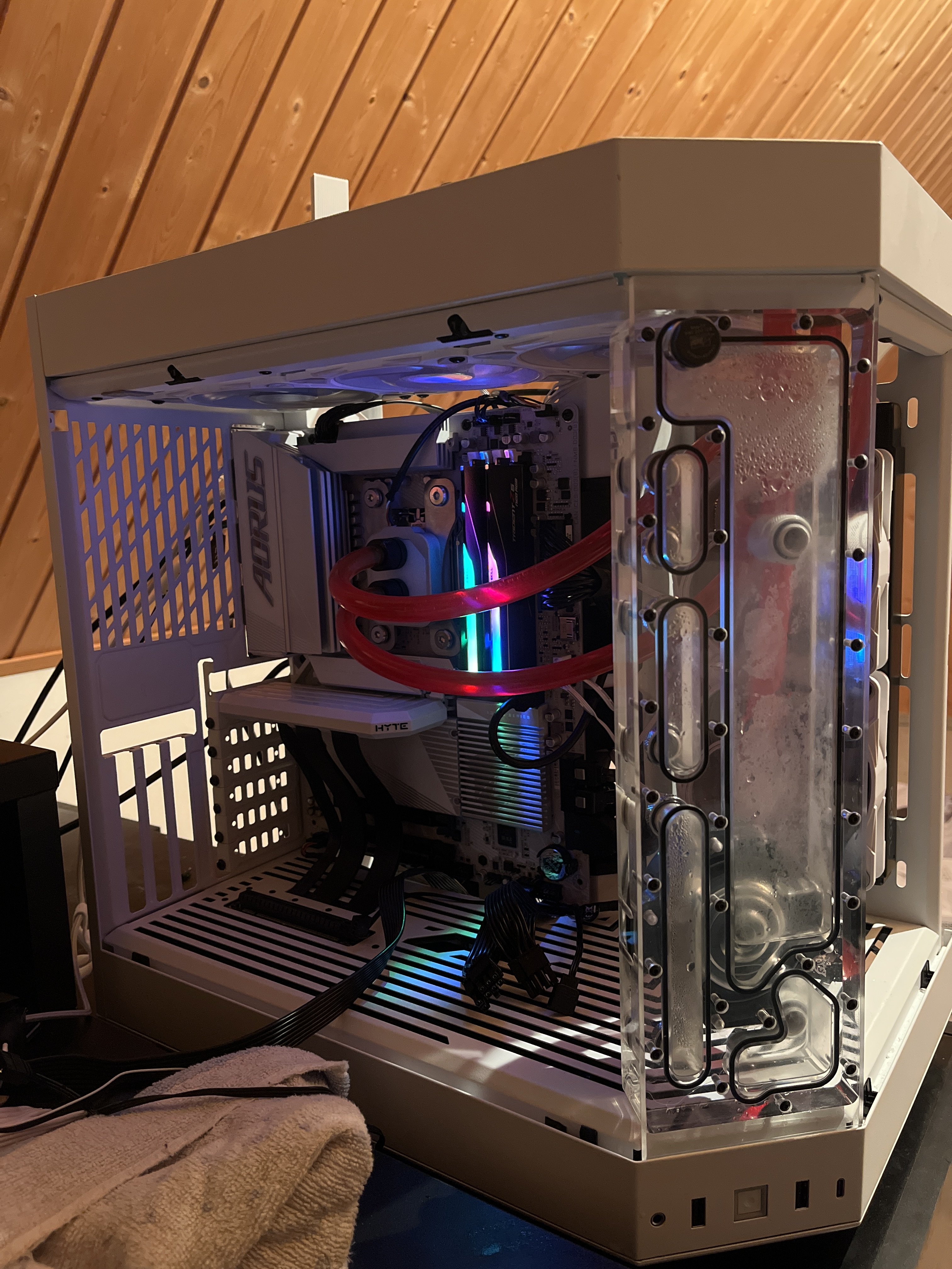

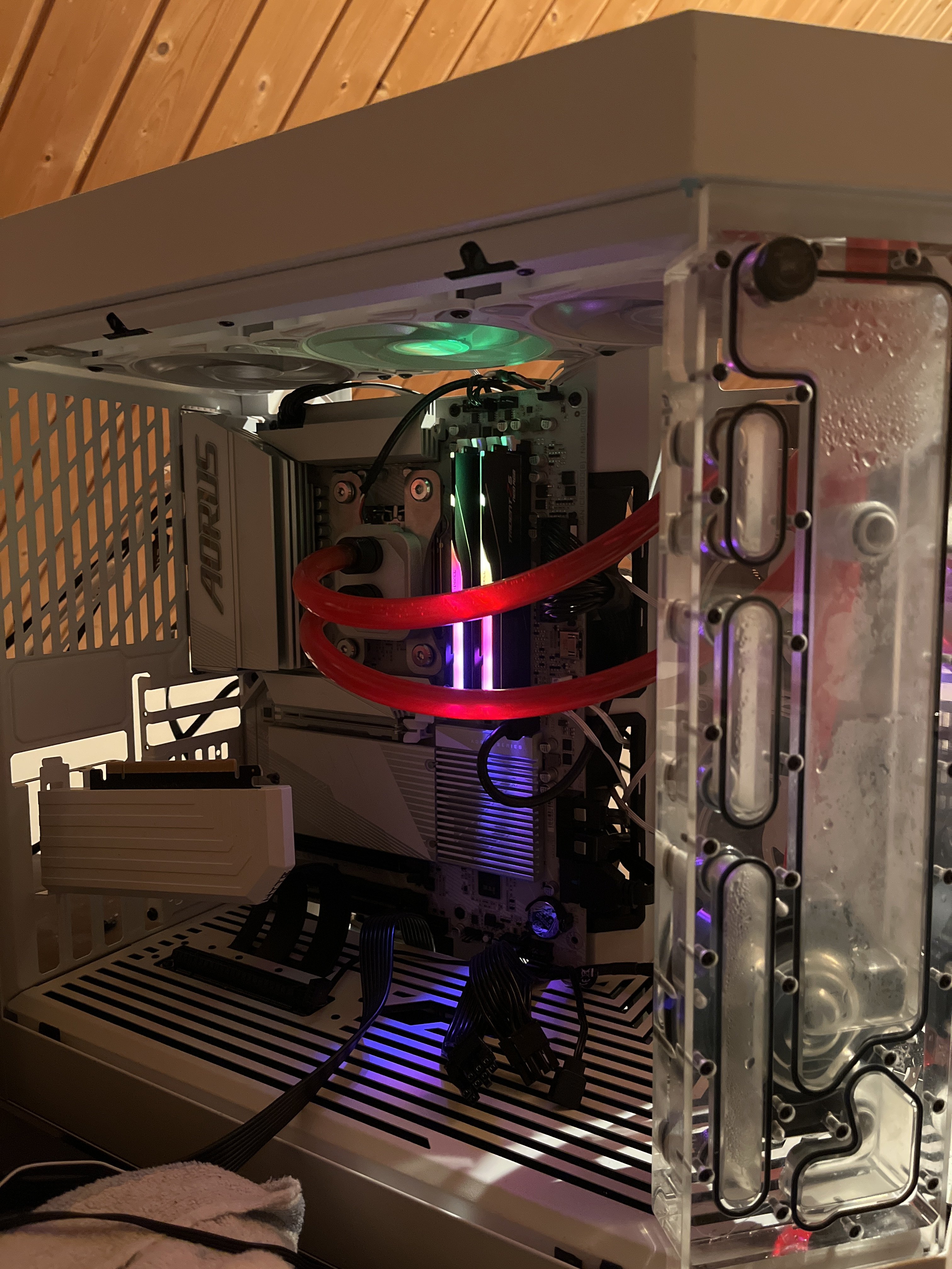

Das sieht nach Wasser im Slot aus, oder einem nicht so toll gebautem Riser.
Wenn Du Glück hast, hat es nur den Riser zerlegt und nicht auch das Board.
Reaktionen: ILoveShooter132, Zwirbelkatz, LiniXXus und eine weitere Person
Ich kenne dein System und deine Grafikkarte ist auch auf Wasser umgebaut. Ist dir Wasser ausgelaufen? Denn solch ein Schaden hatte ich auch mal, nur war dieser bei mir direkt am Rieserkabel, was auf dem Mainboard steckte.
In meinem Fall war es Eigenverschulden, weil mir Wasser darauf gelaufen ist. Die Grafikkarte, die gar nicht nass geworden ist, hat es damals auch in den Tod gerissen. Ansonsten sollte das Riserkabel auch auf PCIe 4.0 ausgelegt sein, denn hingegen zu 3.0 ist dieses Kabel verstärkt und doppelbahnig. Zumindest, was ich von Coolermaster verwende.
Hab es grade versucht ohne das Riserkabel,springt trotzdem nicht an.
Der verschmorte (letzte) Kontakt hat mit der Erkennung als 16x zutun, der daneben hat 12V. Wenn die sich kurzgeschlossen haben, so wie das aussieht, dann bleibt nur noch krisfix.

Zwirbelkatz schrieb:
wieso sollte denn das Mainboard defekt sein?
So wie der erste Kontakt gekokelt hat, ist da Einiges geschmolzen im PCIe X16 Anschluss.
Mir persöhnlich wäre das zu riskant den Anschluss für neue Hardware zu benutzen, zumal die benachbarten Kontakte betroffen sein könnten, die alle 12Volt führen.
Ob da überhaubt noch ein Kontakt im Sockel möglich ist, ist zumindest zu bezweifeln.
