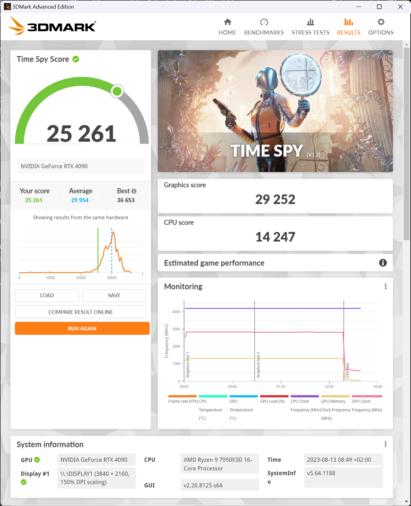

ich wollte hier mal um Rat fragen, da ich mit einer neuen RTX 4090 unter Wasser eine für meine Einschätzung eher unterdurchschnittliche Performance innerhalb synthetischer Benchmarks habe. Spiele habe ich noch keine installiert, da ich noch in der Einrichtungsphase bin.
Exemplarisch hierfür soll mal der 3DMark Time Spy ("normal", nicht der Extreme) dienen:
Wichtig ist hier nicht das Gesamtergebnis, da hier auch die CPU einfließt, die ich noch am undervolten bin. Daher bitte nur den reinen "Graphics score" betrachten.

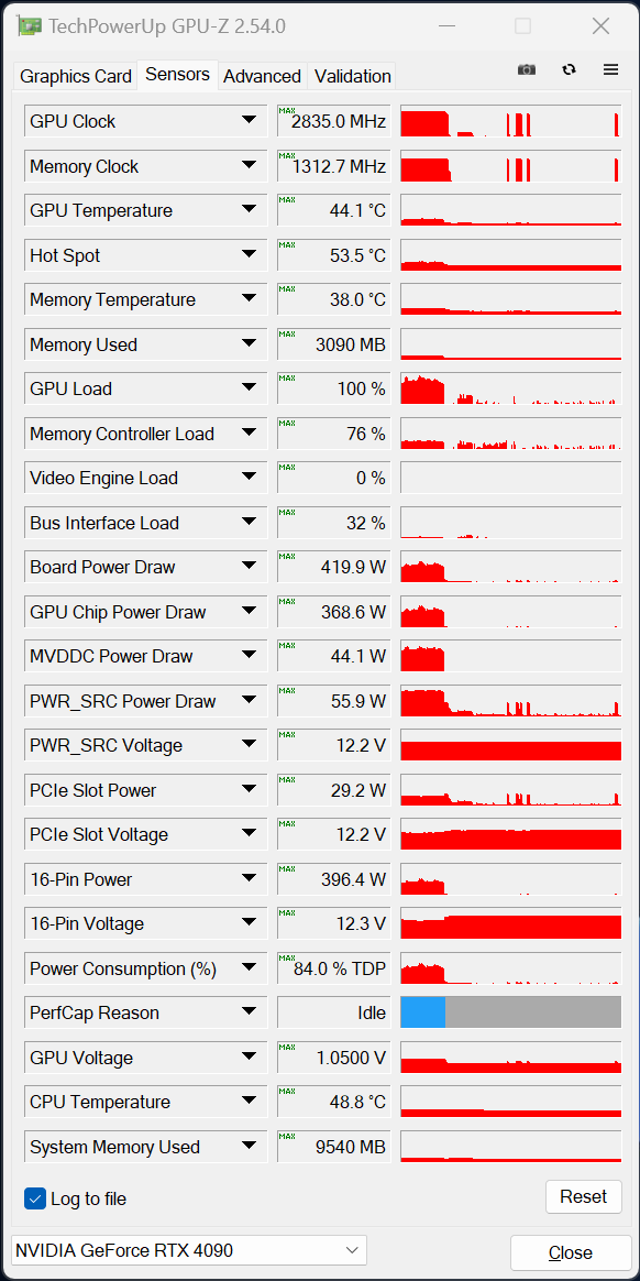

GPU-Z sieht für den Benchmark wie folgt aus:
Wenn ich berücksichtige, dass ...
- an der Karte nichts konfiguriert ist (also noch kein UV, PT runtergesetzt oder sonstwas gemacht)
- sie in einem Custom Loop komplett unter Wasser gesetzt ist
- die Temperaturen ganz weit Weg von irgendeinem Limit sind
... finde ich die ~29.000 Punkte in dem Benchmark schon recht mickrig. Und das Bild zieht sich auch in anderen Tests so durch.
Ja, sind synthetische Benchmarks, "Alltagsnutzen" etc., stimmt schon. Aber hier stimmt für mein Empfinden schon was nicht an der grundlegenden Performance, u.a. dafür gibt's diese Art Benchmarks ja auch.
Habt ihr eine Idee, was hier los ist bzw. was ich kontrollieren könnte?

Der Grafiktest vom Timespy ist nicht CPU lastig, bei meiner 4090 ist immer eine Auslastung von 100%. Das zeigt eindeutig, dass der Test nicht von der CPU limitiert wird.

Ich würde mal HWInfo mitlaufen lassen, da hat man alle Infos in einem Programm.
Irgendwelche Framelimiter hast du nicht aktiv?
Viele begrenzen ja die FPS auf die max Hz vom Monitor, so kann es auch zu wenig Punkten kommen. Wenn ich auf 235 begrenzen, habe ich auch ein paar tausend Punkte weniger.
Reaktionen: iSource

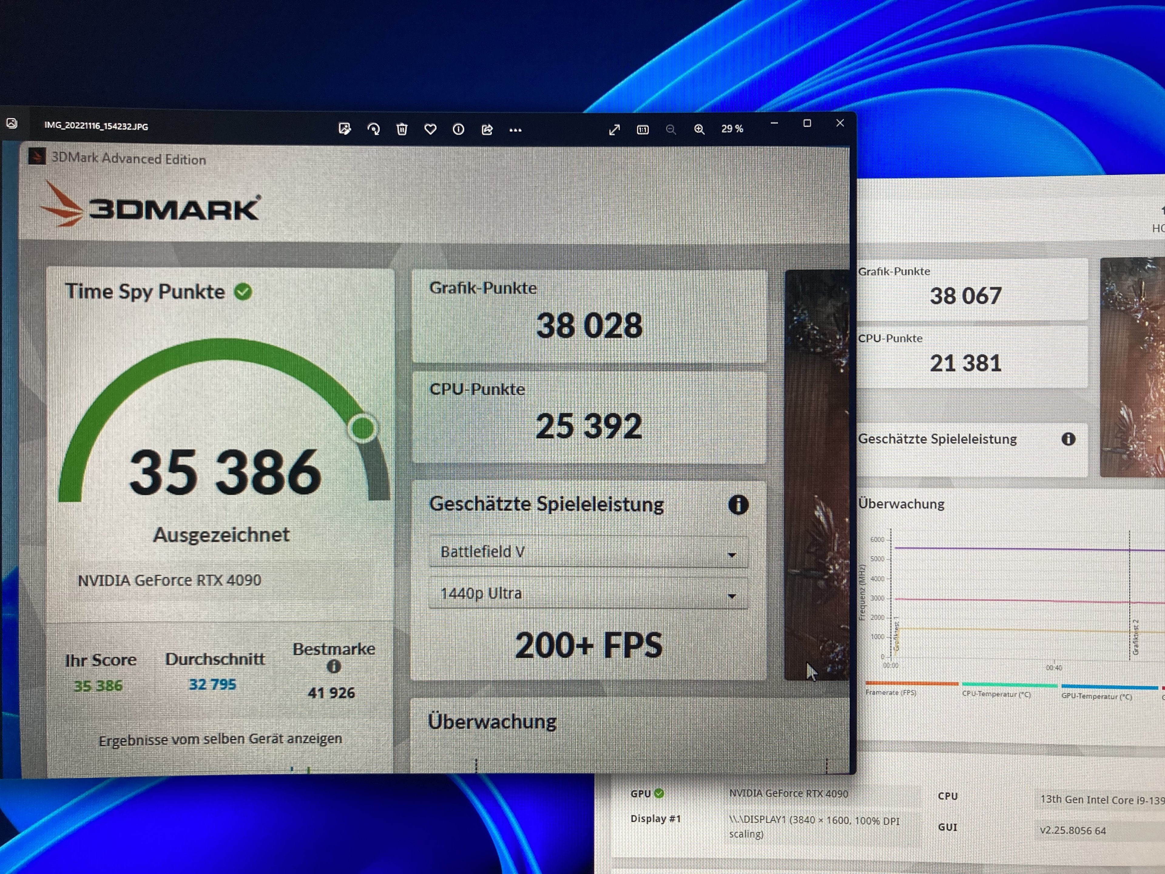

Da läuft definitiv was falsch. Gut dass dir das aufgefallen ist. Hast du zufällig schon Müllsoftware irgendwelche Peripherie für Maus, RGB etc. installiert? Asus Armoury Crate würde ich auch dazu zählen.
Hier mal ein Vergleich TimeSpy: https://www.3dmark.com/spy/40637273

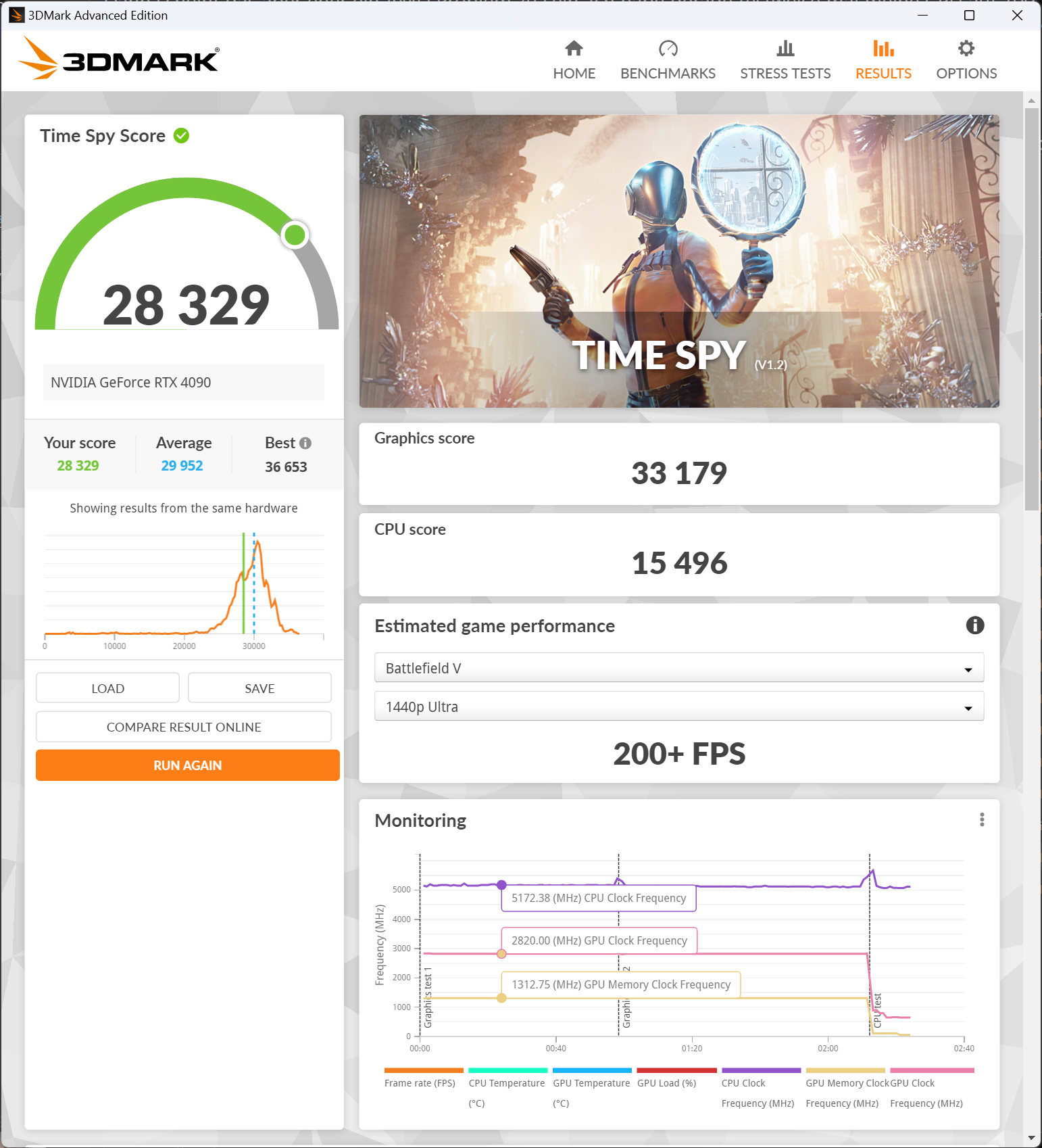

Habe die CPU jetzt mal wieder von der Kette gelassen, also alles im BIOS wieder zurück auf 'Auto', inkl. PBO und das ganze Zeug.
Jetzt zeigt sich folgendes Bild:
Der "Graphics score" ist jetzt grob dort, wo ich es mindestens erwartet hätte. Aber wirklich prickelnd sieht das in Anbetracht der Rahmenbedingungen (Custom Loop mit einer dicken MO-RA3 420 im Nebenraum auf Speed) immer noch nicht aus.

Eventuell doch, weil ohne TDP-Begrenzung für die CPU sieht das Bild jetzt wie geschrieben anders aus - nicht so viel besser, wie andere hier (und ich selbst) meinen, wie es eigentlich aussehen sollte, aber zumindest etwas besser.
JetLaw schrieb:
Grafikpunkte sind deutlich zu wenig
Sehe ich selbst jetzt mit 33K noch so, ja...
JetLaw schrieb:
UV Profil mit 2460Mhz und übertaktetem Speicher komme ich auf knapp 33k Punkte
... erst recht, wenn ich dann sowas lese. Viel höherer Takt und trotzdem "nur" die gleiche Punktzahl.

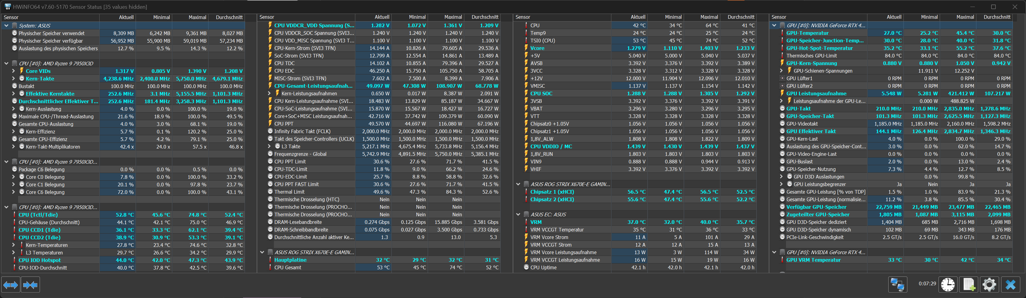

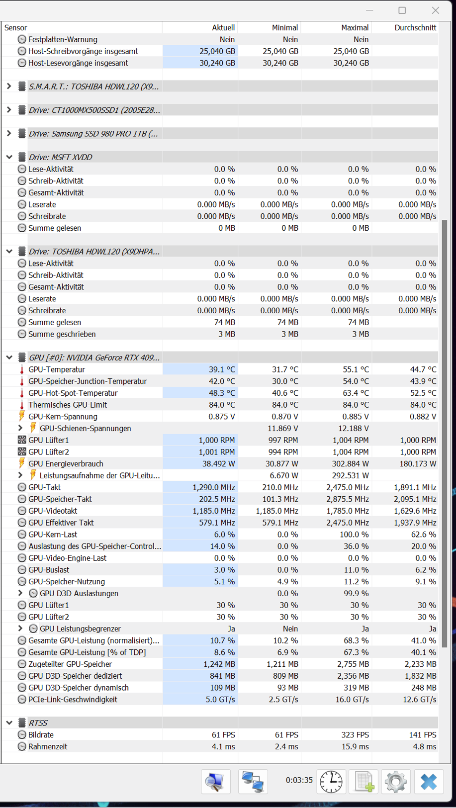

Wenn du einen Screenshot von HWInfo machst, wäre es gut, wenn dort so wenig "idle" Zeit wie möglich drin ist. Ich habe bei mir bspw. nur 3 Minuten und 35 Sekunden. Du hast die doppelte Zeit. Ich muss mich aber korrigieren, es waren 2475Mhz für die 33k Punkte.

JetLaw schrieb:
Screenshot von HWInfo [...] so wenig "idle" Zeit wie möglich drin
Das lässt sich natürlich gerne ändern. Ich lasse jetzt mal ein paar Runs hintereinander laufen und setze die Werte kurz vor dem ersten Time Spy zurück, dann sollte mit dem Durchschnitt besser was zu sehen sein, verstehe was du meinst.
Ich bin echt ratlos. Alles Stock und beide Scores sehen halt nicht nach dem aus, wie es zu erwarten wäre.
Gut, erst mal neuer HWiNFO Screenshot, kommt sofort.
UPDATE:
So, erledigt. Anbei ein neuer Run und eine so weit es geht gekürzte Zeitachse bei den HWiNFO Daten (paar Sekunden vor dem Start von Time Spy und 1-2 Sekunden danach, bis ich den Screenshot gemacht hatte).
Trotzdem ist der Durchschnitt bei einigen Werten etwas witzlos bzw. schwierig. Grad bei der CPU und dem eff. Takt ist der halt sofort insofern "verfälscht", dass halt paar wenigen Sekunden mit 200-300 MHz unter Quasi-Idle reichen, um einige Zeit +/- 5.000 MHz nach unten zu ziehen.
Ich habe aus dem Grund zum einen mal noch bei dem 3DMark Screenshot oben über die Werte gehovert, damit man die anliegenden Werte während des Benchmarks sieht (und nur dort). Zum anderen habe ich hier noch den Detailteil aus dem Run für CPU und GPU:
Bei Bedarf teste ich noch was anderes bzw. liefere ich gerne noch mehr Daten nach.

scroll doch bei 3DMark bisschen runter [...] GPU-Auslastung
Ja, liegt im ersten Teil des GPU Tests nie bei 100% und im zweiten nur im ersten Drittel bis Hälfte:
