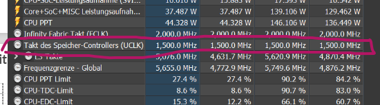

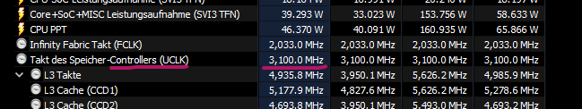

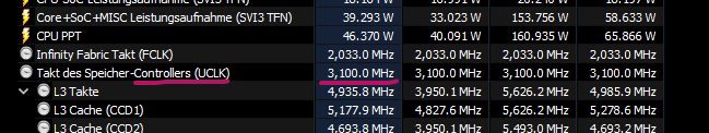

Ich habe mir die HW-Info Screenshots mal angeschaut - dein Speichercontroller läuft nur mit 1500 Mhz - Wenn Expo korrekt eingestellt wäre - müsste der ja auf 3000 Mhz laufen.
Bei 1500Mhz wären das ja DDR5 ~3000Mhz anstatt 6000.
Ich denke, das erklärt auch die fehlenden Punkte im Cinebench.

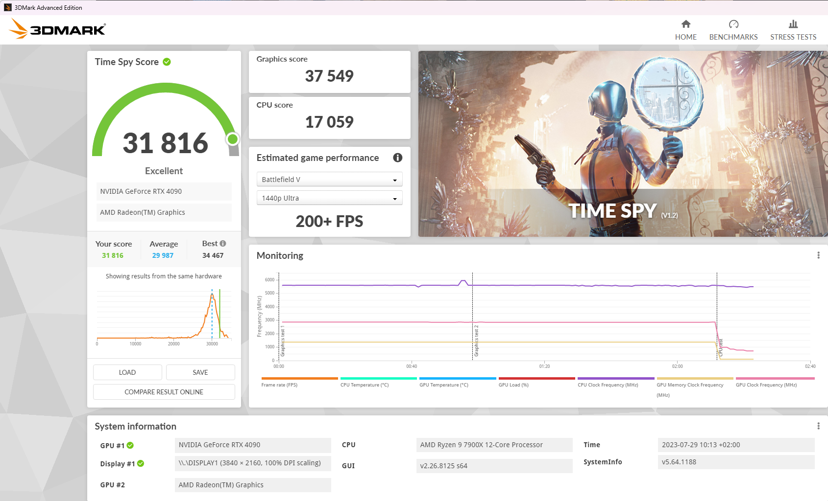

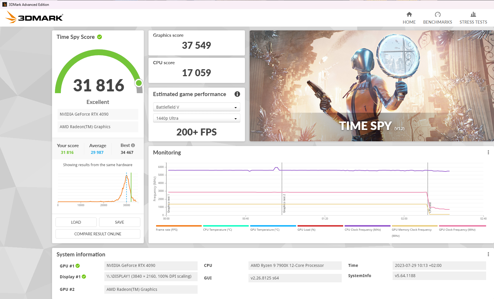

Zum Vergleich in TS mein System - alles unter Luft.
7900X, 4090, 6200 DDR5 4k
Bei mir sieht das so aus:
Danke für den Hinweis! Das ist mir tatsächlich auch vergangene Nacht noch aufgefallen. EXPO war/ist in jedem Fall richtig eingestellt, aber das Board macht aus irgendeinem Grund bei der Entscheidung bzgl. Verhältnis FCLK<->UCLK ('UCLK DIV1 Mode') unter "Auto" kein 1:1, sondern halbiert den UCLK, was dann zu der 1/2:1 Konfiguration führt, auf die du hinweist. Ist mittlerweile aber behoben, nachdem ich das entsprechend manuel korrekt gesetzt habe:

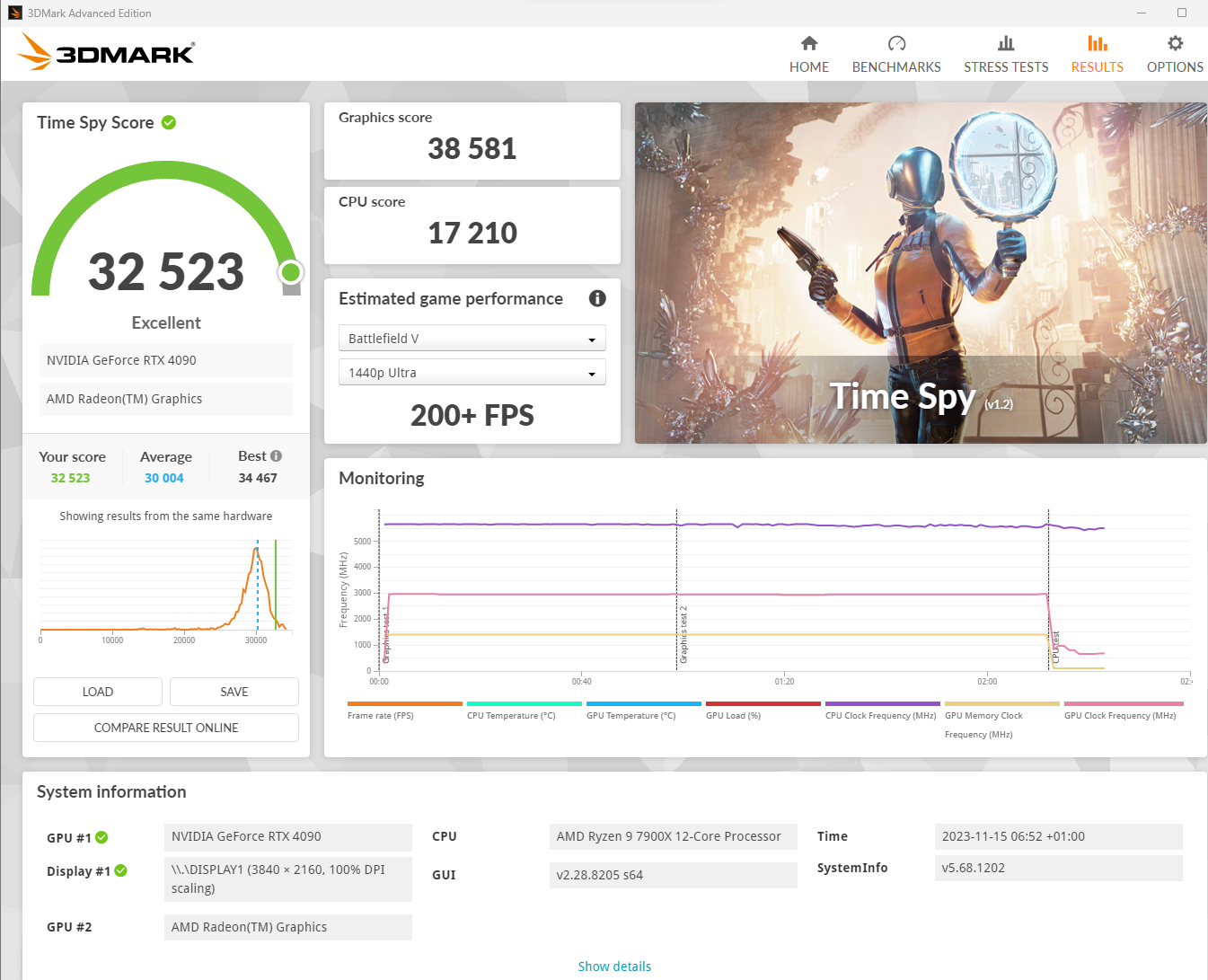

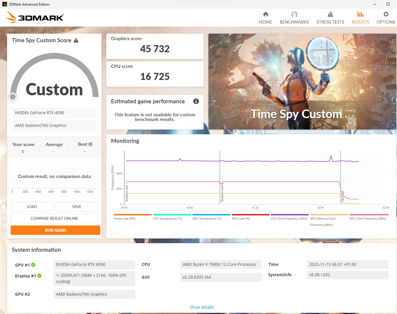

In Timespy mit 4090 komme ich auf :
  • 1080p ca. 45.000 Punkte GPU Score
  • 2160p ca. 38.0500 Punkte GPU Score
- warum auch immer man 1080P Benchmarks man mit einer 4090 macht.
Luftgekühlte 4090

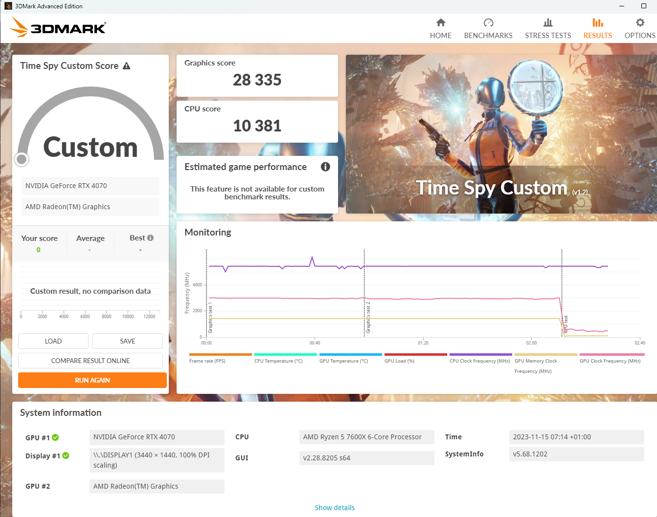

selbst mit meiner 4070 habe ich in 1080P knapp 28.300 Punkte in TS... das stimmt was nicht.
Ich würde mal checken:
  • Nvidia Treiber aktuell 547.17
  • Chipsatz (der Link von mir) 5.08.02.027
  • RBar aktiviert?
  • GPU mit PCIE_4x16 angebunden
  • Kernisolierung / VBS "Aus"
  • GPU-Takt unter Last prüfen 2560Mhz+?
  • MSI Afterburner ob irgendetwas limitiert (UV eingestellt, Powerlimit eingestellt?)
  • RAM D.O.C.P / Expo aktiviert? (wahrscheinlich sinnlos, da das Problem von der GPU zu kommen scheint)

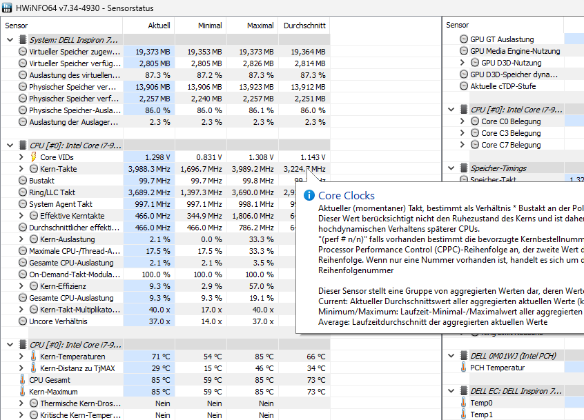

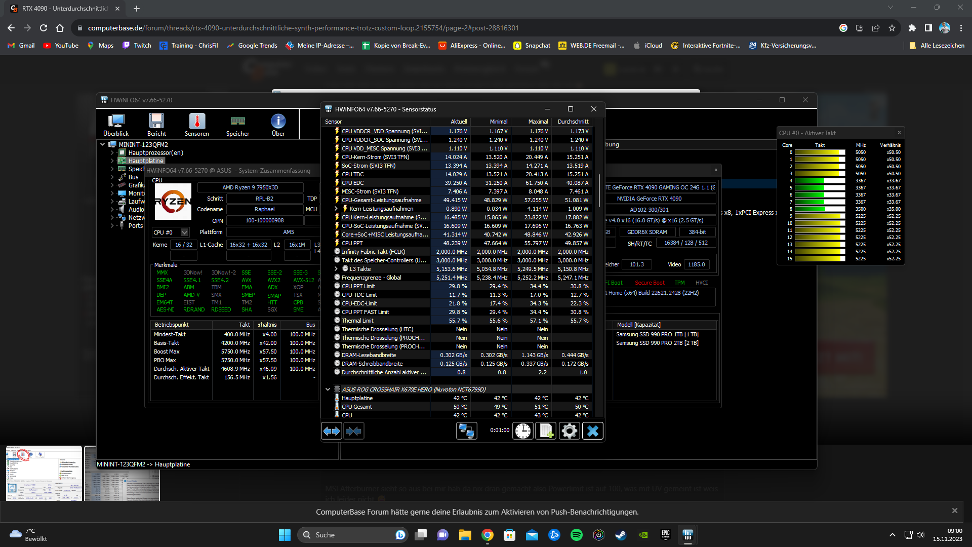

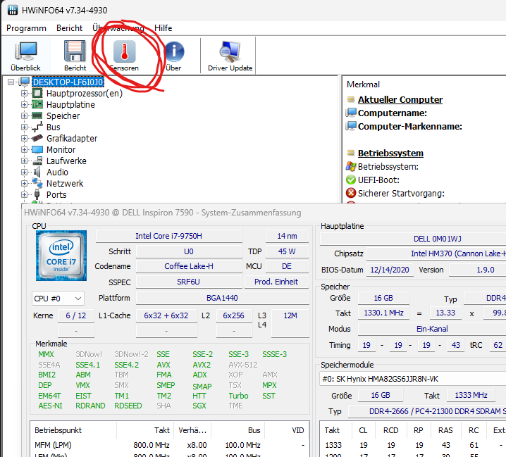

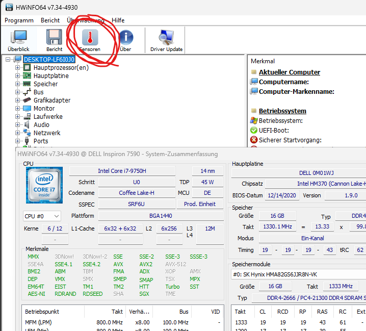

Das Programm zum Auslesen der Mainboard Sensoren heisst HW-Info
HW-Info Download
Nach dem installieren und starten auf "Sensoren" klicken. Dann mal alle Reiter aufmachen und hier einen Screenshot posten. Siehe "bsp Sensoren.png"

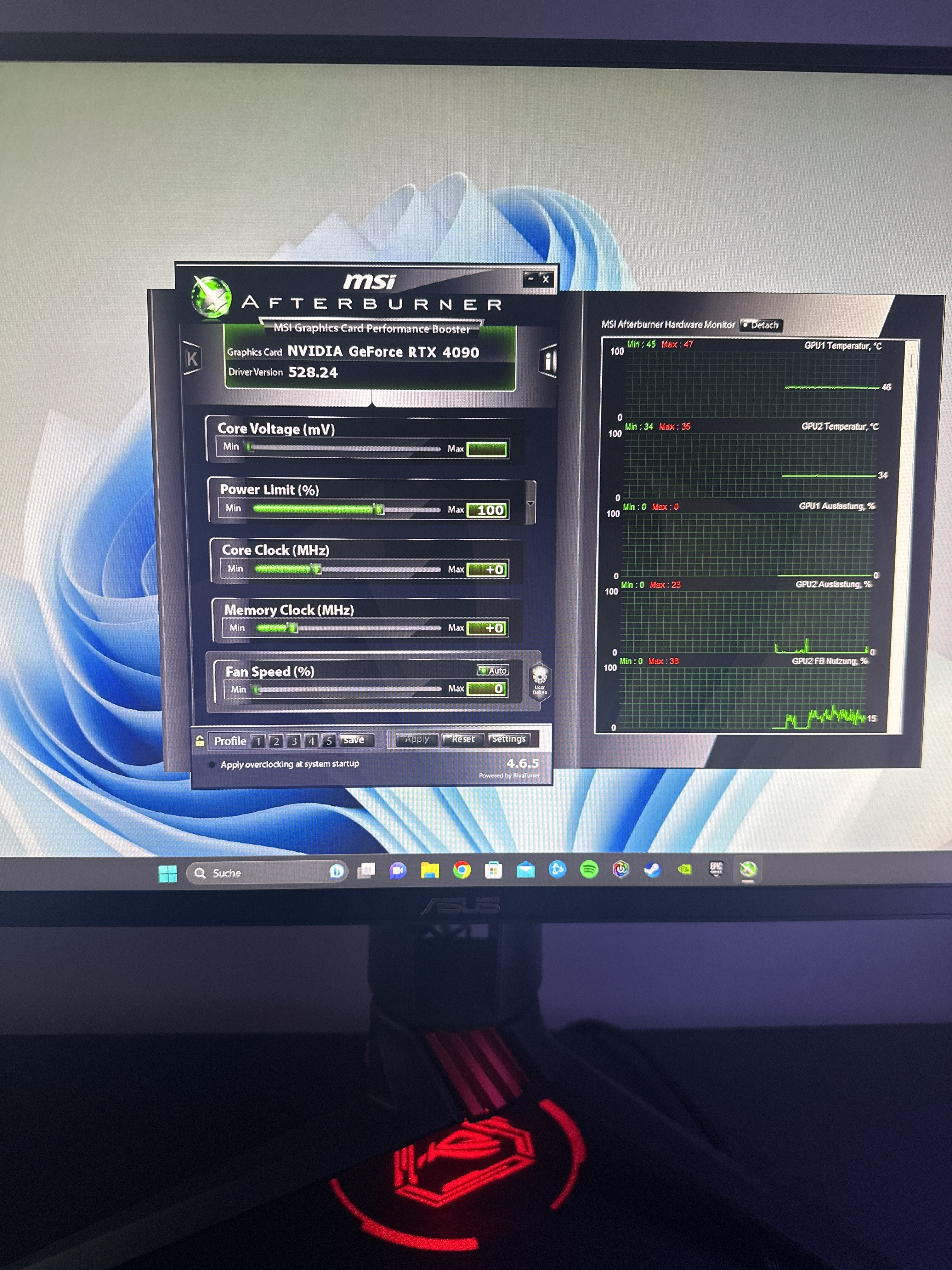

patze812 schrieb:

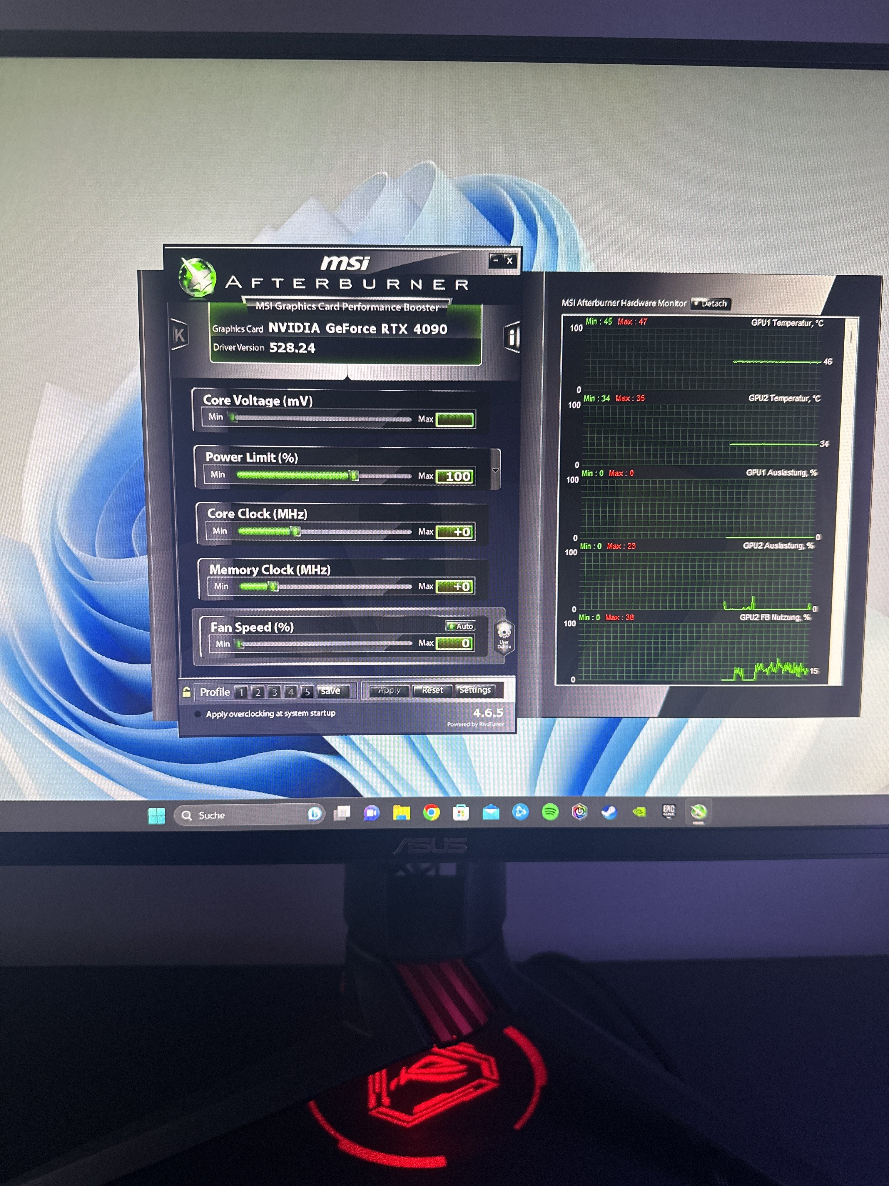

MSI Afterburner sieht so aus bei mir hab da nix dran gemacht also Powerlimit ist auf 100, was mit UV gemeint ist weis ich leider nicht 😅
patze812 schrieb:
Hab mal eben nen Bild von dem ganzen also Sensoren aufm board reingeschickt, kein spiel ist geöffnet lediglich Chrome, HWInfo, und im Microsoft Store wird nen spiel installiert

UV=Undervolt -> dann darf die GPU weniger Stromziehen
Afterburner sieht erstmal normal aus.

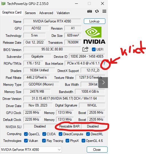

GPU-Z
Dann noch den HW-Info Screenshot und einmal noch einen Screenshot von GPU-Z bitte :D
Dein Nvidia Treiber ist ziemlich alt 528.24 - ich behaupte, das ist die Version die sich Win automatisch zieht.
Den würde ich zuerst aktualisieren

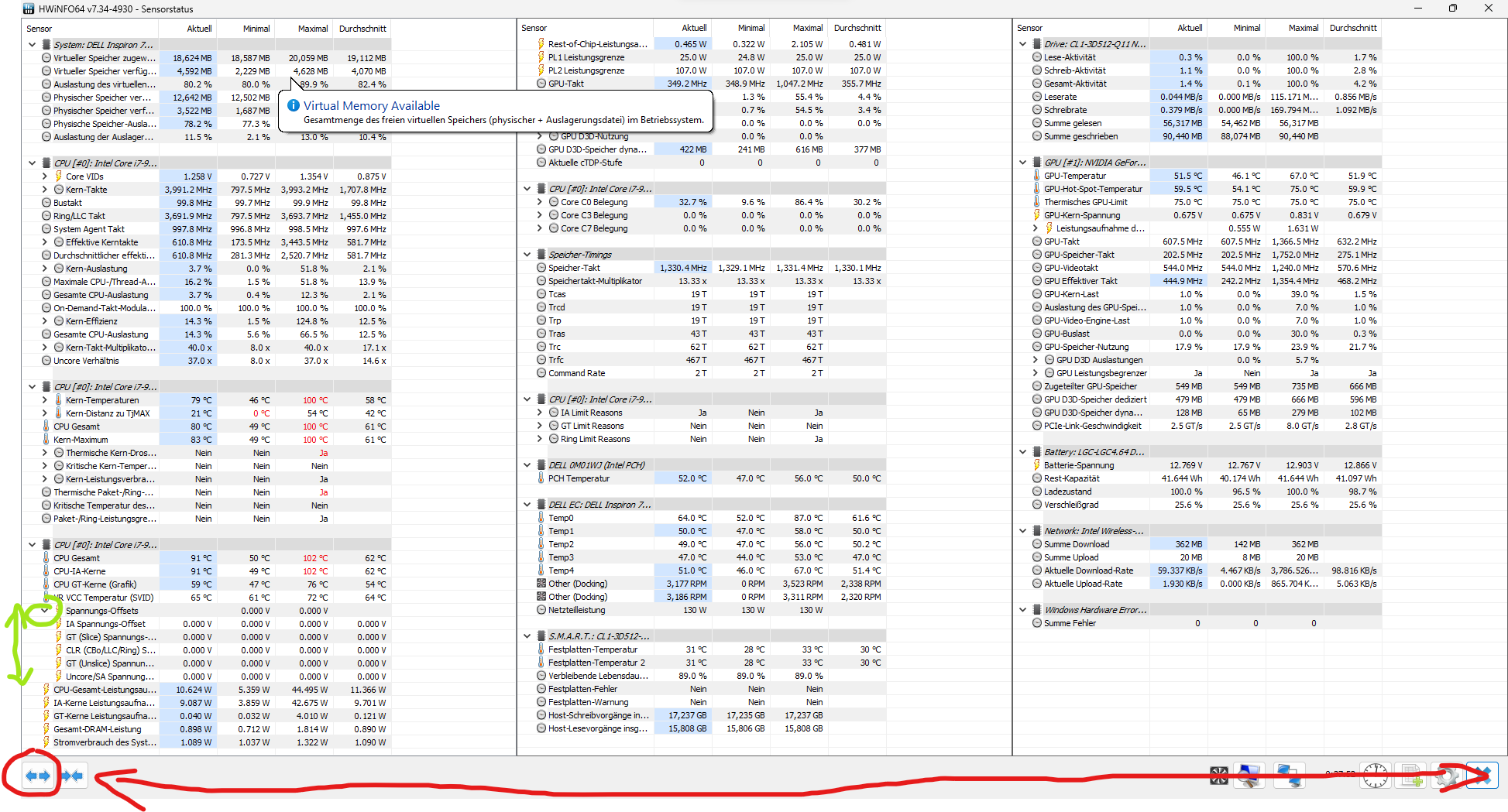

da gibt es noch mehr Sensoren - da draufklicken, dann wird mehr angezeigt.

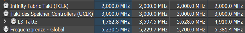

FCLK, MEMCLK und die ganzen Spannungen sieht man nicht in deinem Screenshot. Ach die "Gruppen"mal aufklicken damit man nicht die Zusammenfassung, sondern alles einzeln sieht.
Edit: dein FCLK =2000Mhz und MemCLK = 3000 Mhz stimmt schonmal. Läuft beides wie es sollte.
Bios Einstellungen (Ram, FCLK, UCLK etc. SOC Voltage stimmen) Bios ist auch annähernd aktuell

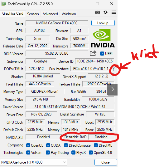

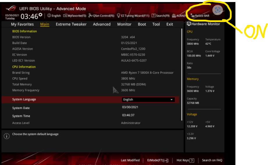

Resiable Bar ist nicht aktiviert - > hierzu ins Bios gehen (Entf-Taste) beim Booten spammen und oben rechts (gelb) "ReSize Bar" auf "On" stellen. dann die Änderungen mit "F10" bestätigen.
Roter Kreis von GPU-Z -> mal auf das "?" klicken, dann geht ein kleines Fentster auf das einen GPU Render Test startet. Die Zahl im GPU-Z Fenster müsste dann von 16x1.1 auf 16x4.0 springen. Wenn das so ist, ist da alles ok.
Beim HW Info Fenster bitte weiter nach unten Scrollen, oder Fenster nohc mehr erweitern - da feheln noch die ganzen GPU Infos der 4090.

1: Treiber sind jetzt 546.17
2: Chipsatz Treiber aus deinem link oben sind installiert…
3: RBar im Bios aktiviert
4; Kernisolierung ist auch aus
5: und eben in GPU z den Render Test gemacht, jetzt steht PCle x16 4.0 x16 1.1
das hört sich ja schonmal gut an - hast du auch schon einen TimeSpy laufen lassen als Vergleich?
