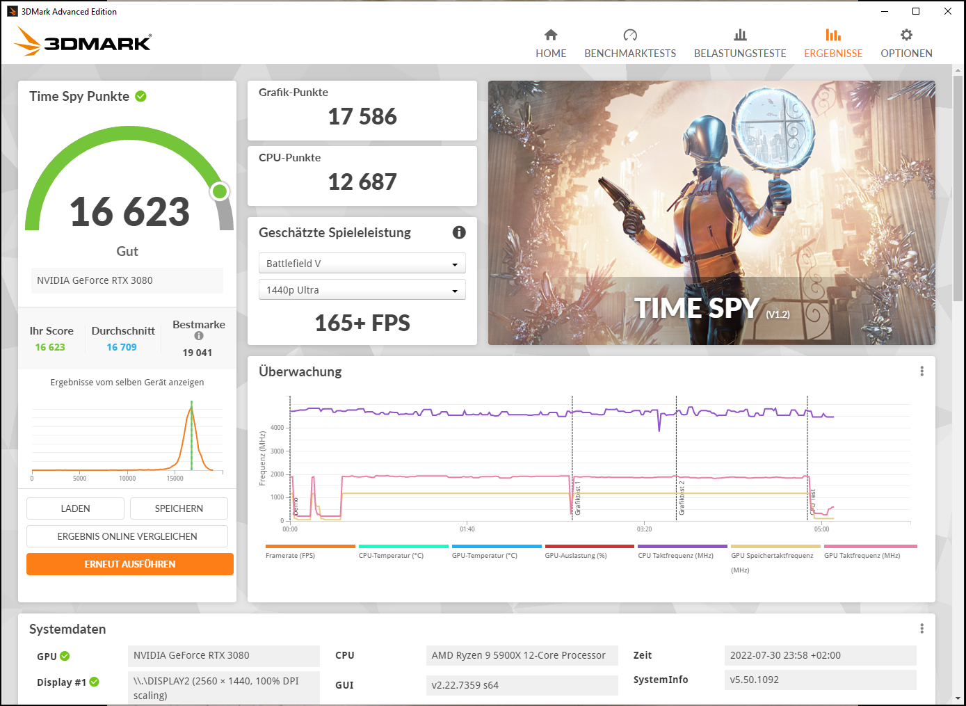

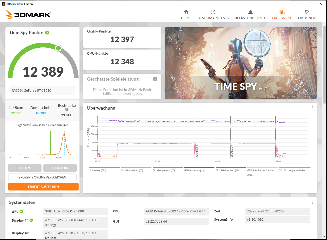

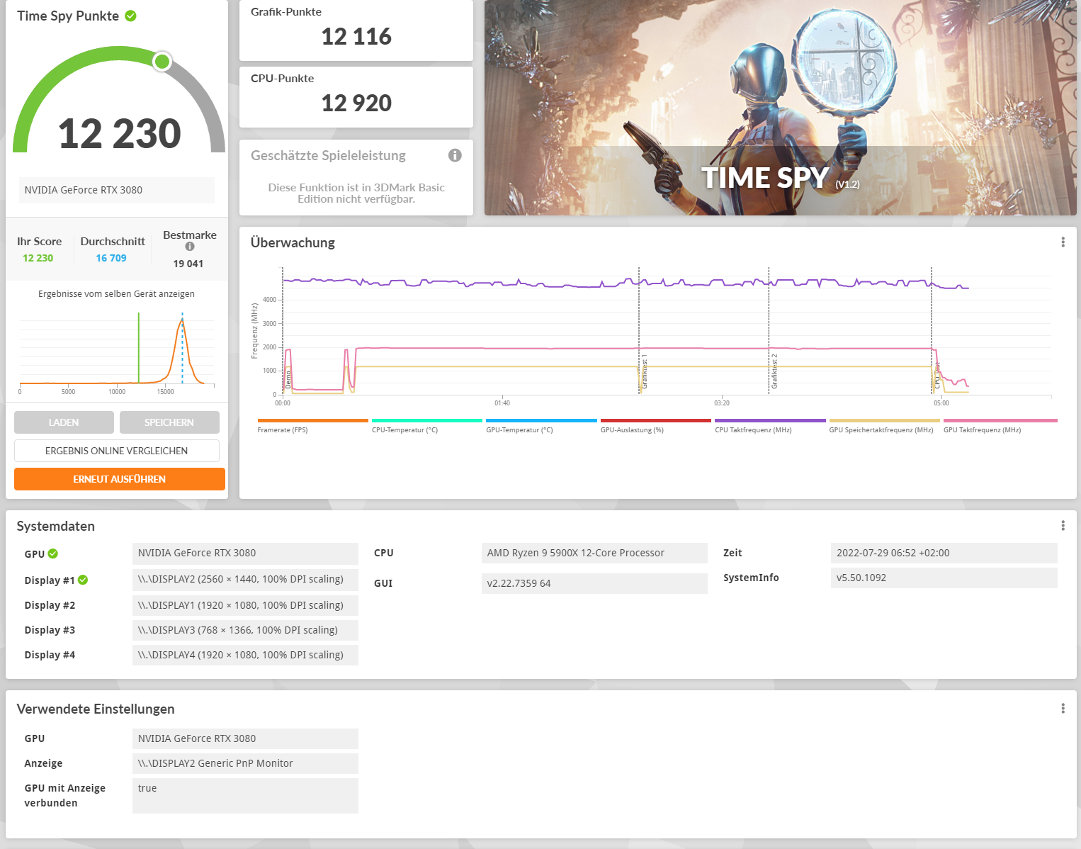

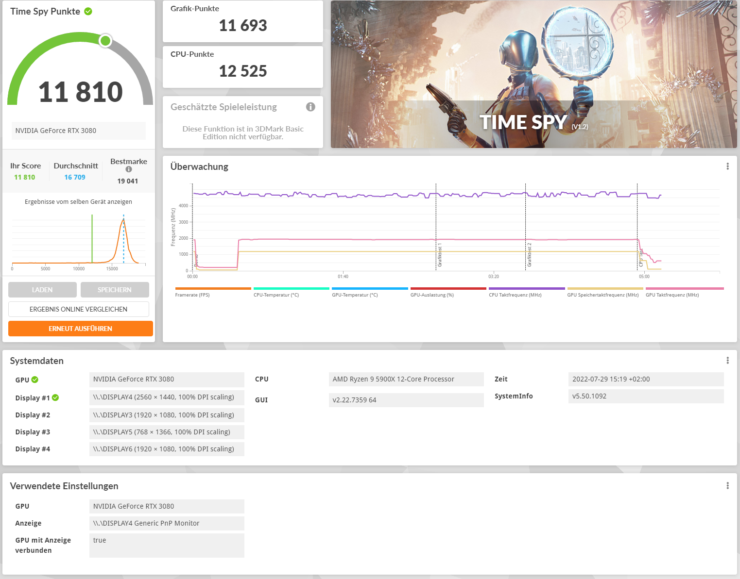

Lief erst mal prima, dachte mir aber gleich das der Sprung so groß sein sollte, dass von 70 FPS auf 140 FPS irgendwas immer noch nicht stimmt. Jetzt hat sich ein Kumpel (wohnt leider 5h weg von mir) die 3080 Ti gekauft und den 3DMark Benchmark durchlaufen lassen. Da dachte ich mir, ey warum nicht auch mal damit testen. Der Test zeigte dann die folgenden Werte (Screenshots) weiter unten:
Gesamtpunkte 9101 - Durchschnitt 16708!

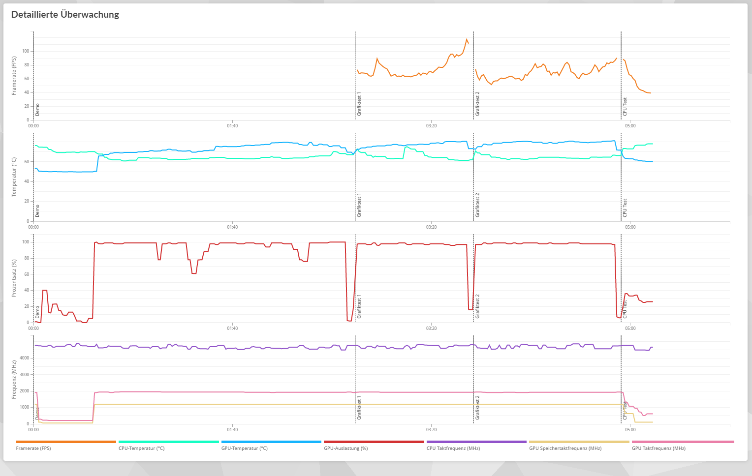

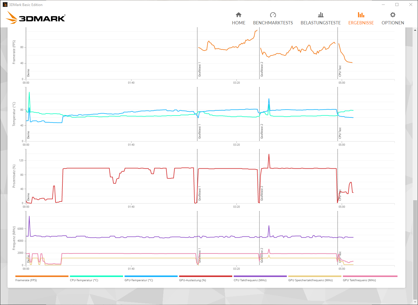

Nach Mehreren Tests (schaut euch einfach mal die Screenshot Reihe an) keine Besserung.

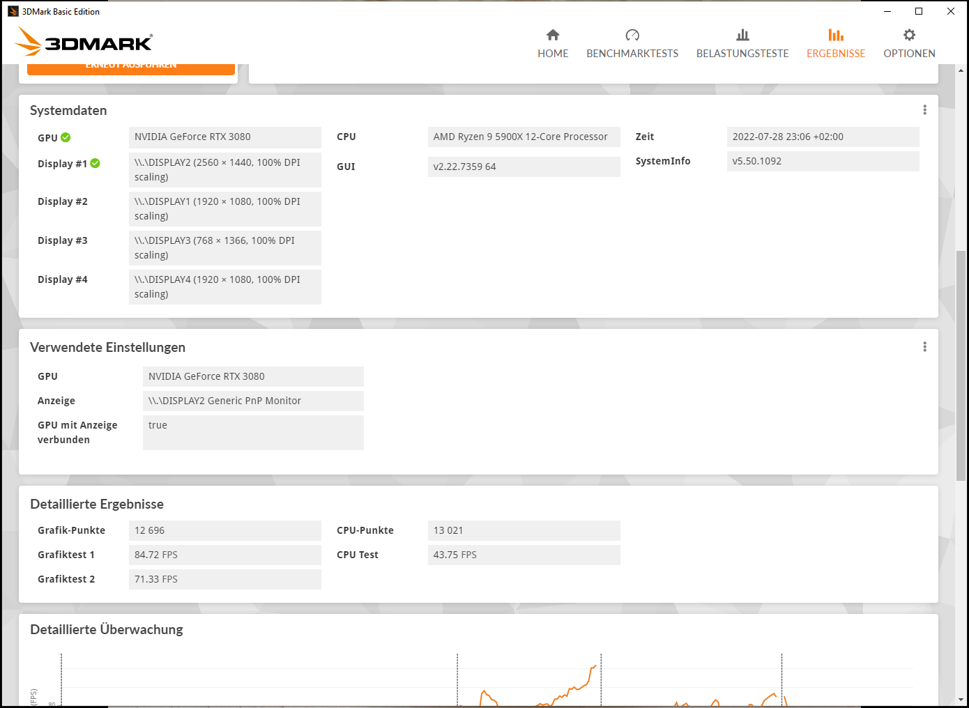

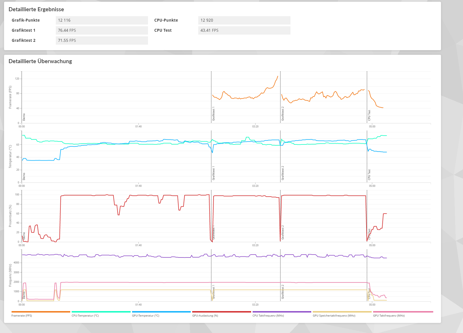

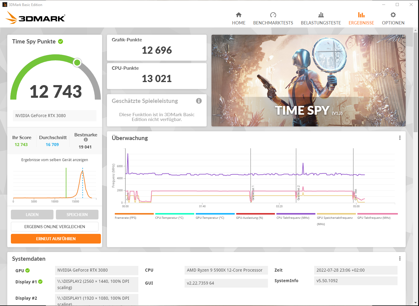

  • Neustart neuer Test
  • Gaming Mode aktiviert und erneut getestet (Ergebnis noch schlechter)
  • wieder Silent Mode aktiviert und erneut getestet
  • nochmal den Gaming Mode getestet - wie in den anderen Tests ca. 11000 - 12000 Punkte

  • Mit DDU den Grafikkartentreiber im abgesicherten Modus entfernt, neu installiert und getestet - keine Besserung
  • Neuen Test über 3DMark ausgeführt der nur die PCIe Verbindung testet - 1,89 GB/s

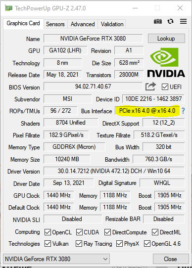

GPU-Z ohne Belastung:
GPU-Z mit Belastung:

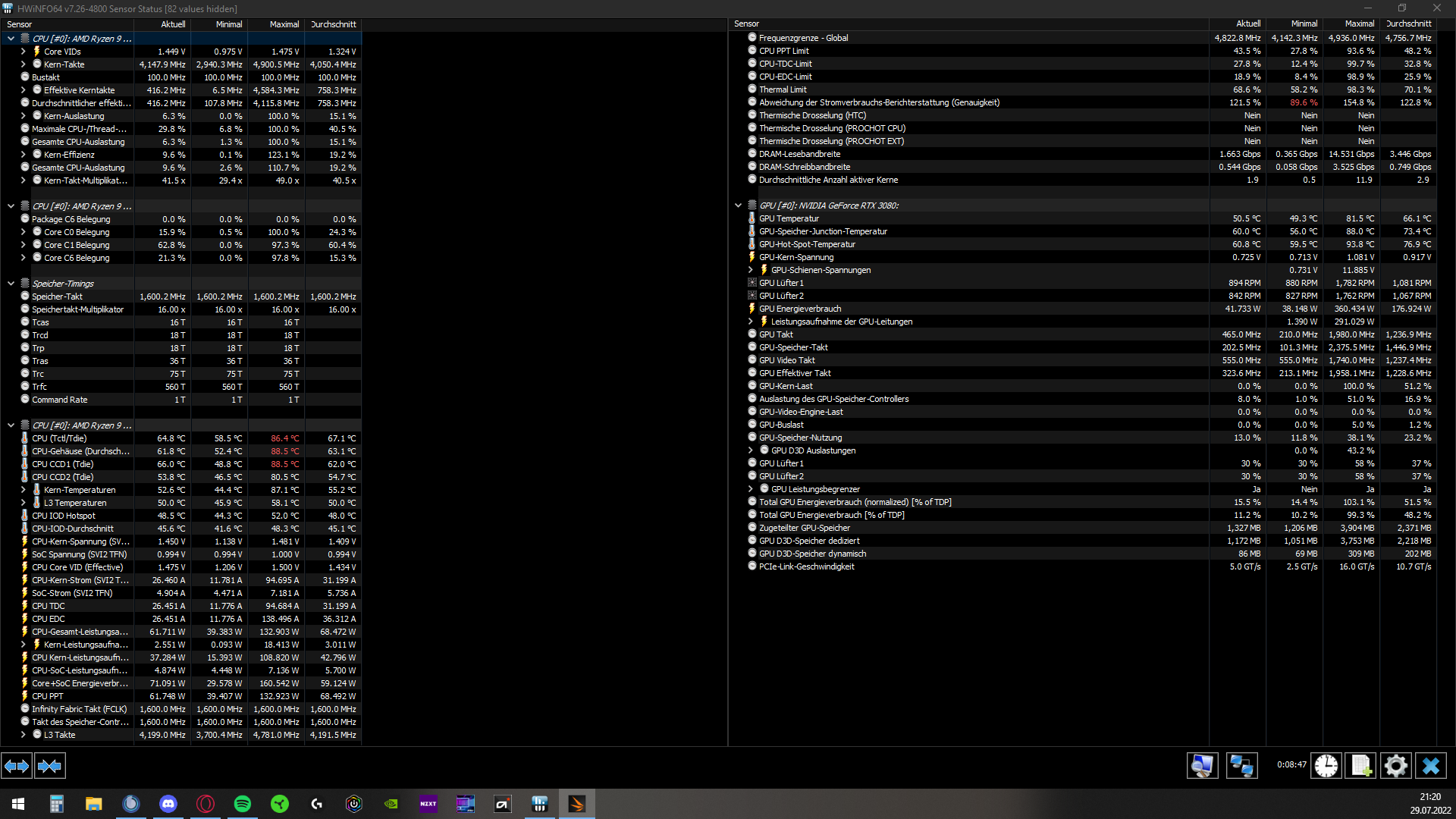

Kannst du einen Screenshot von der HWInfo Übersicht posten?
In welchem Slot steckt die Grafikkarte? Verwendest du zufällig ein Riserkabel?
Die Karte Steckt im oberen Slot der auch verstärkt ist. Kein Riser Kabel
hab ich angefügt

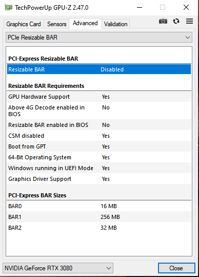

also das sieht doch schon deutlich besser aus. Die Karte hat ja eigentlich 4.0? Bin gespannt was ihr dazu sagt.
Kann man das im Bios aktivieren und aus Neugier was bewirkt denn das?
MettDamon schrieb:
Die Nvidia Treiber Version gemäß GPU-Z scheint mir ziemlich veraltet zu sein.
War jetzt auch noch ein Update möglich über Geforce Experience.
Ja das kann man im Bios aktivieren.
Und das bewirkt, dass das Fenster für die CPU um Daten mit der Graka zu tauschen "größer" wird.
Es können mehr Daten in einem Rutsch benutzt werden und es muss nicht mehr alles in kleinen Häppchen erfolgen.
256 MB statt 16MB
Es wäre natürlich auch möglich nvidia rbar in google zu tippen, da kommt man auf das gleiche Ergebnis :-)

Guten Abend zusammen,
bis AMD den Bug für PCIe 4.0 auf B550 Chipsets behebt, lässt sich die 4.0 Anbindung im BIOS nicht aktivieren.
Besonders die Kombination mit 5800+ und B550 führt immer wieder zu Problemen.
Zum Falle des DOT-Nobody:
Wir haben zusammen das BIOS von v17 auf die aktuelleste Version v1A aktualisiert und RBAR aktiviert, CMS muss hier deaktivert sein. Bei UEFI Bios ist dies nicht nötig. Jetzt passt die Leistung.
Vielen Dank für die ganzen Tipps! Darüber konnten wir sehr viel ausschließen und den Fehler lokalisieren!
Reaktionen: HisN
laut GPU-z läuft PCIe 4.0
