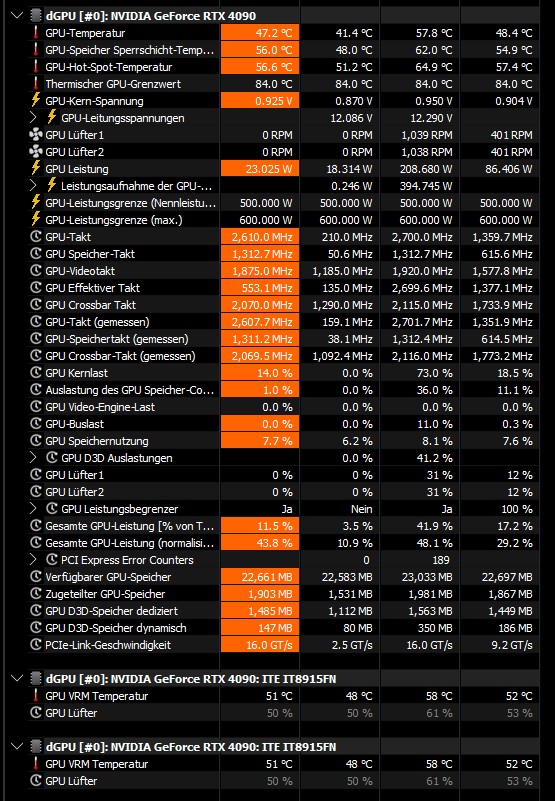

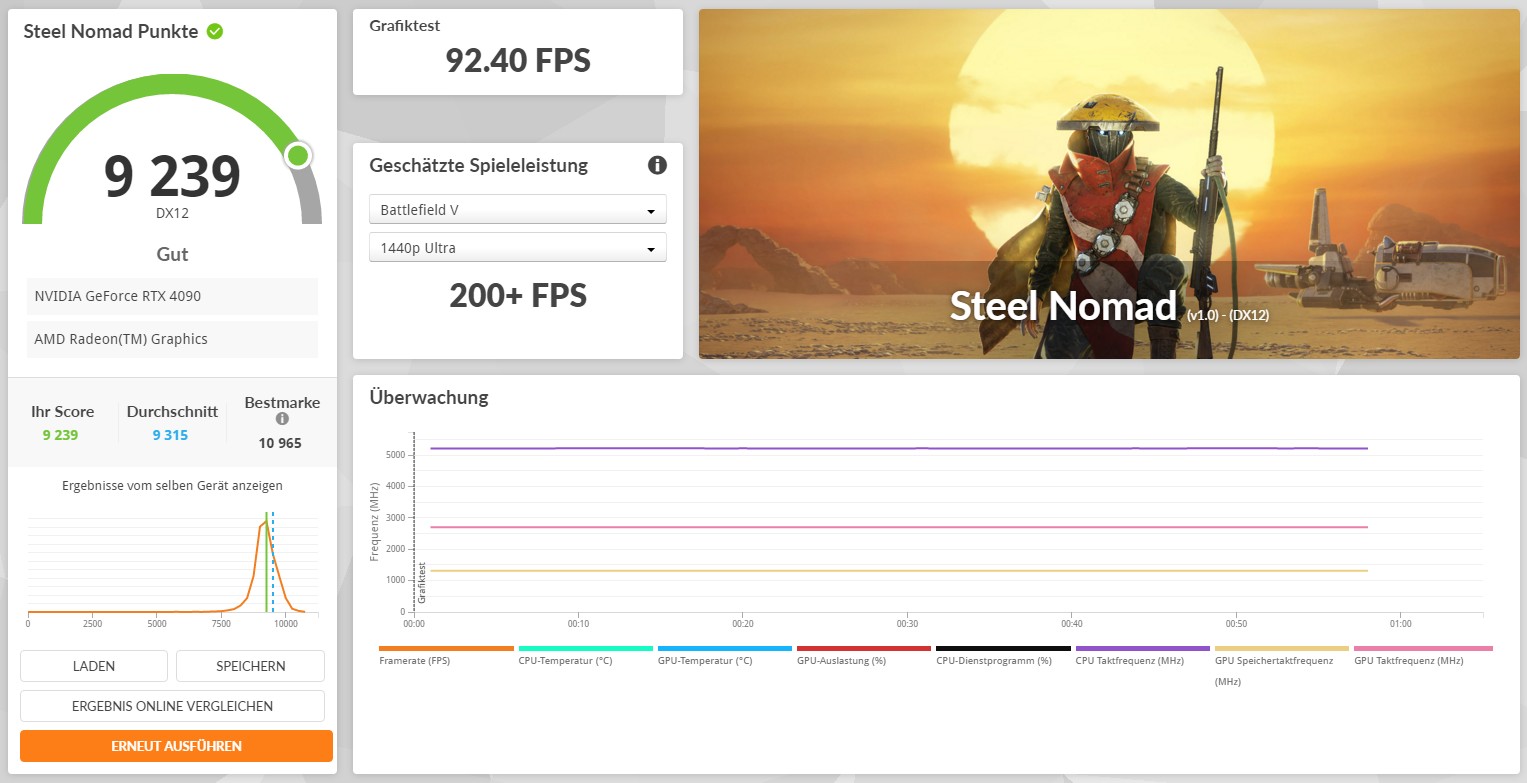

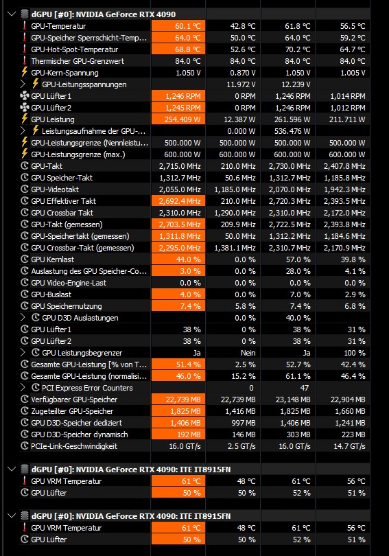

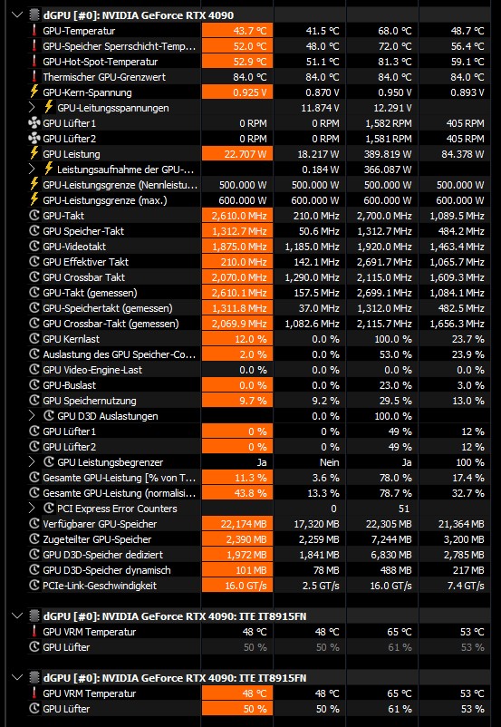

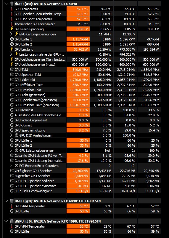

Habe eben mal gestestet:
950mV bei 2700MHz vs @stock
Raumtemp zwischen 29°C und 30,5°C. Die UV- Werte immer zuerst, daann die @stock- Werte.
3DMark Steel Nomad:
HWInfo:
Furmark:

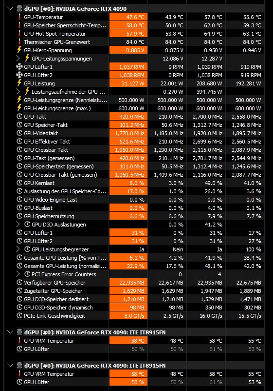

Idle:
Was mich ein wenig irritiert sind die Idle- Werte. Warum ist die Karte im Idle wärmer, als @stock und zieht deutlich mehr Watt?

@DriveByFM : Da bin ich ganz bei Dir. Und selbst im 3DMark ist der Unterschied bei nur rund 5%. Was mMn absolut vernachlässigbar ist.
Zu den Idle- Werten: Da ist mir jetzt aufgefallen, das die GraKa auch in Idle- bei 2700MHz festgetackert ist. Das muss ich mir nochmal genauer anschauen.
Weil in deinem "UV-Idle"-Screenshot die Karte nicht im "Idle" war. Sieht man auch schön am Takt und der "GPU-Kernlast".
Edit: Aber ist doch nett, mal eben 120-140W eingespart.
Reaktionen: RaptorTP
