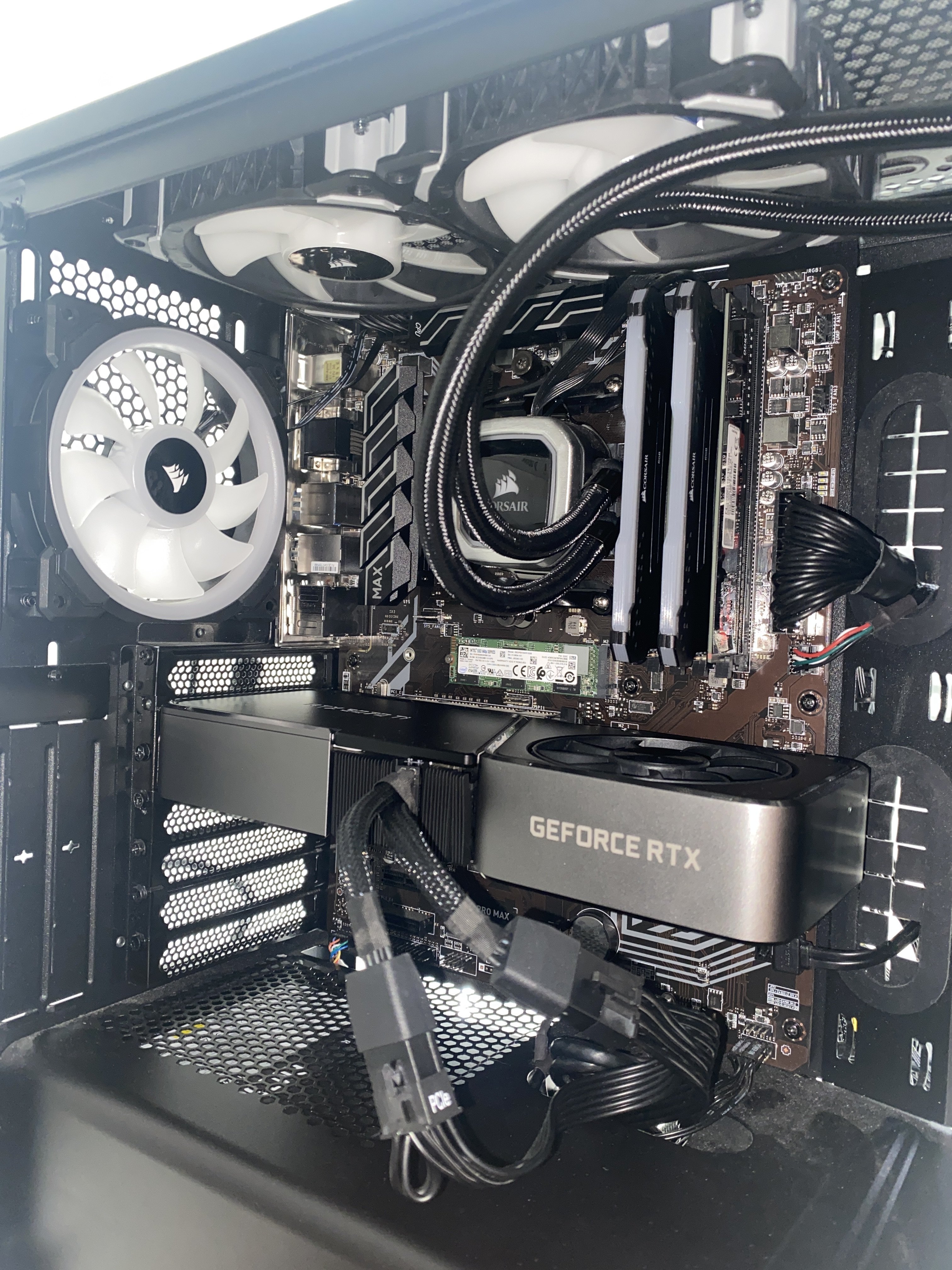

Und mach bitte mal ein paar Fotos vom Aufbau.

Ohne Erfolg, soll ich die Bilder hier einfügen und wohin willst du sie haben
Die Ram-Riegel stecken falsch. Gehören in Slot A2 und B2. Das sind, von der CPU aus gesehen, der zweite und der vierte Slot. Ist aber nicht Ursache des Problems.
