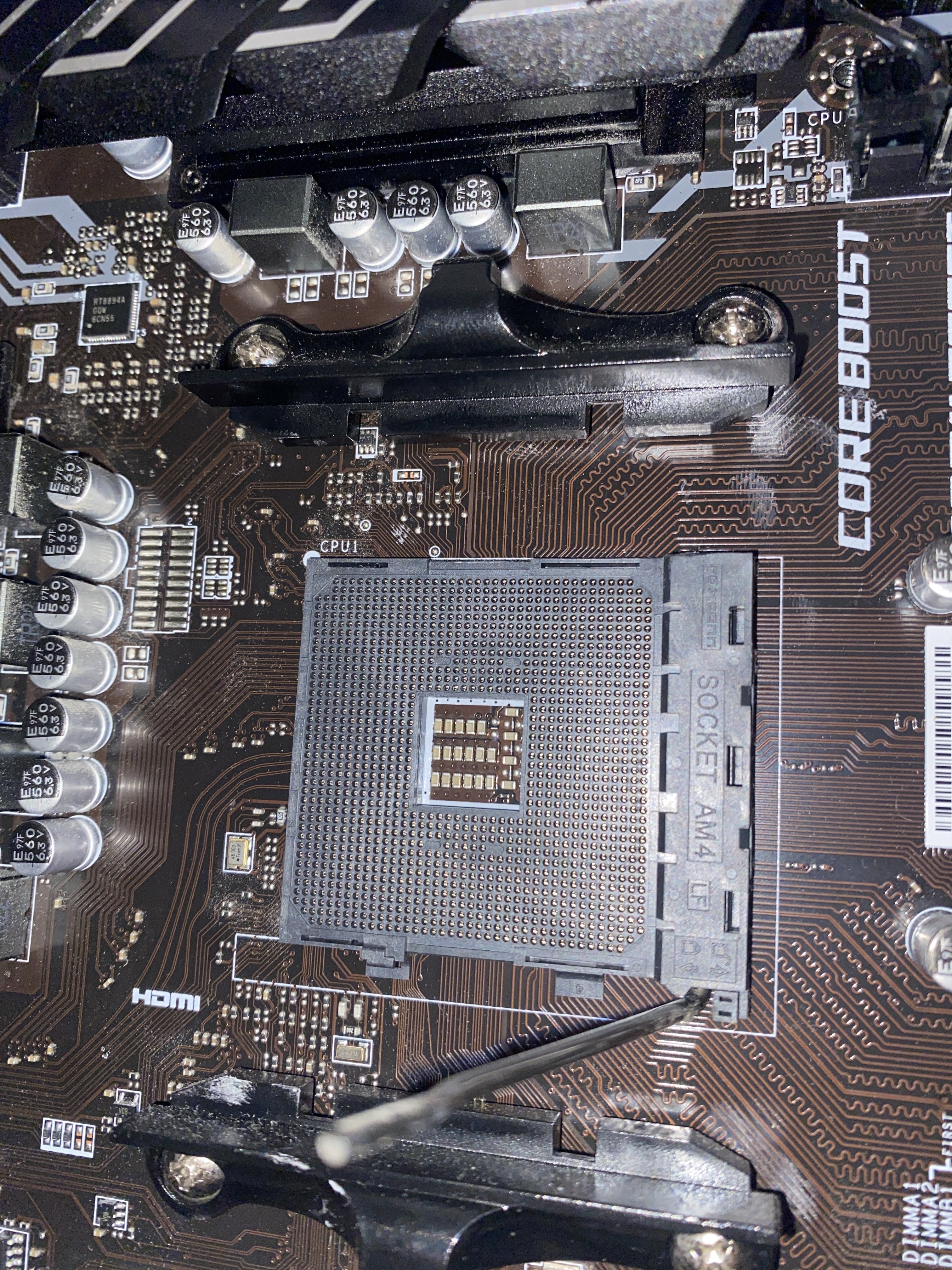

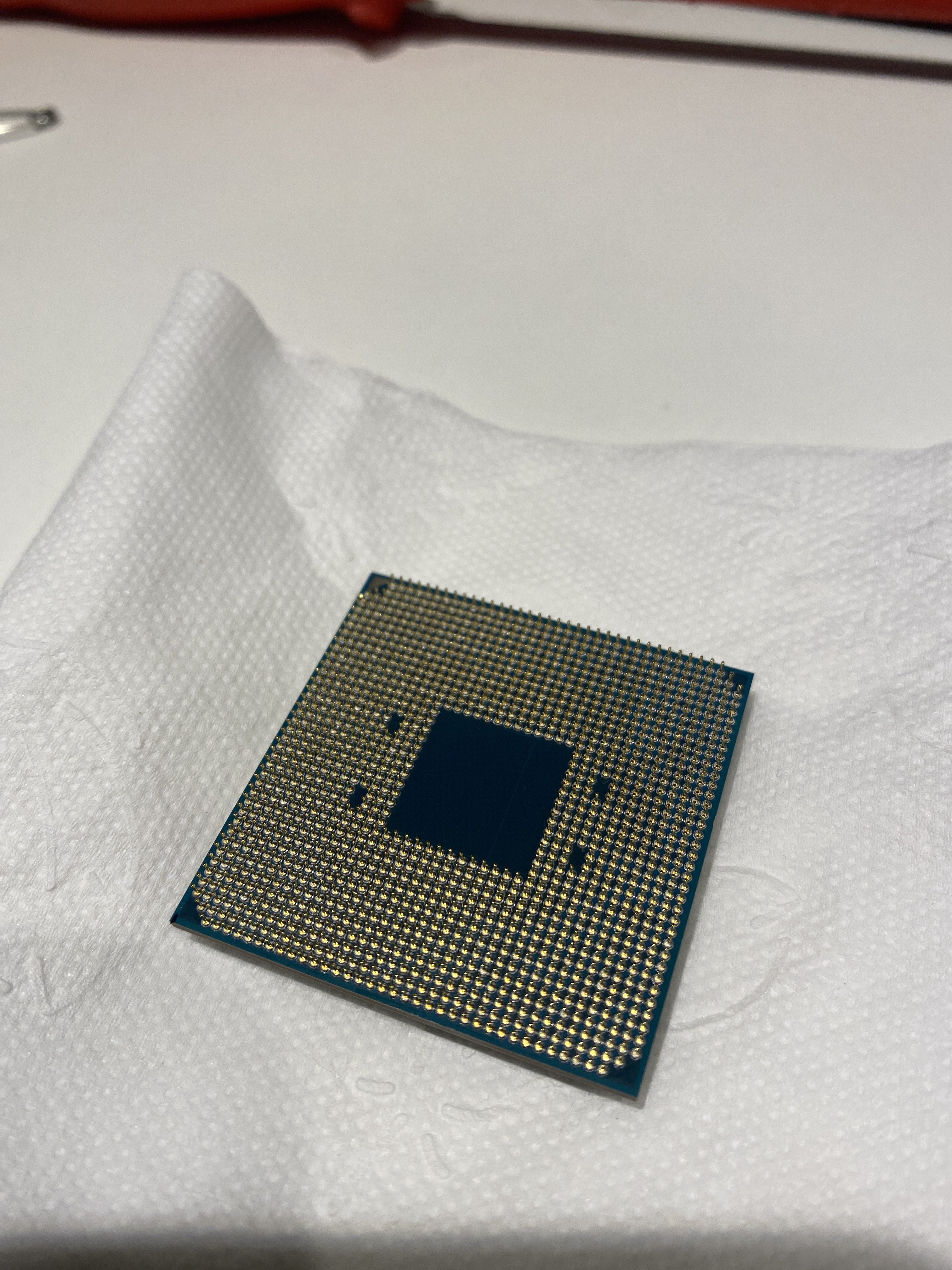

Ja ob die Pins auf der Unterseite der CPU alle so sind wie sie bei AMD das Band verlassen haben. Und der CPU-Sockel so aussieht wie er bei Foxconn vom Band gelaufen ist ;-) Mach sonst gerne ein paar Fotos aus verschiedenen Perspektiven, Hochauflösend und gut beleuchtet.

Wollte jetzt nicjt den ganzen PC auseinandernehmen, jedoch glaube ich, dass es daran nicht liegen kann weil ich nur die andere Grafikkarte reingemacht habe und dann nichts mehr ging. Jedoch müsste ich es ja eh auseinandernehmen, wenn das neue Mainboard da ist.

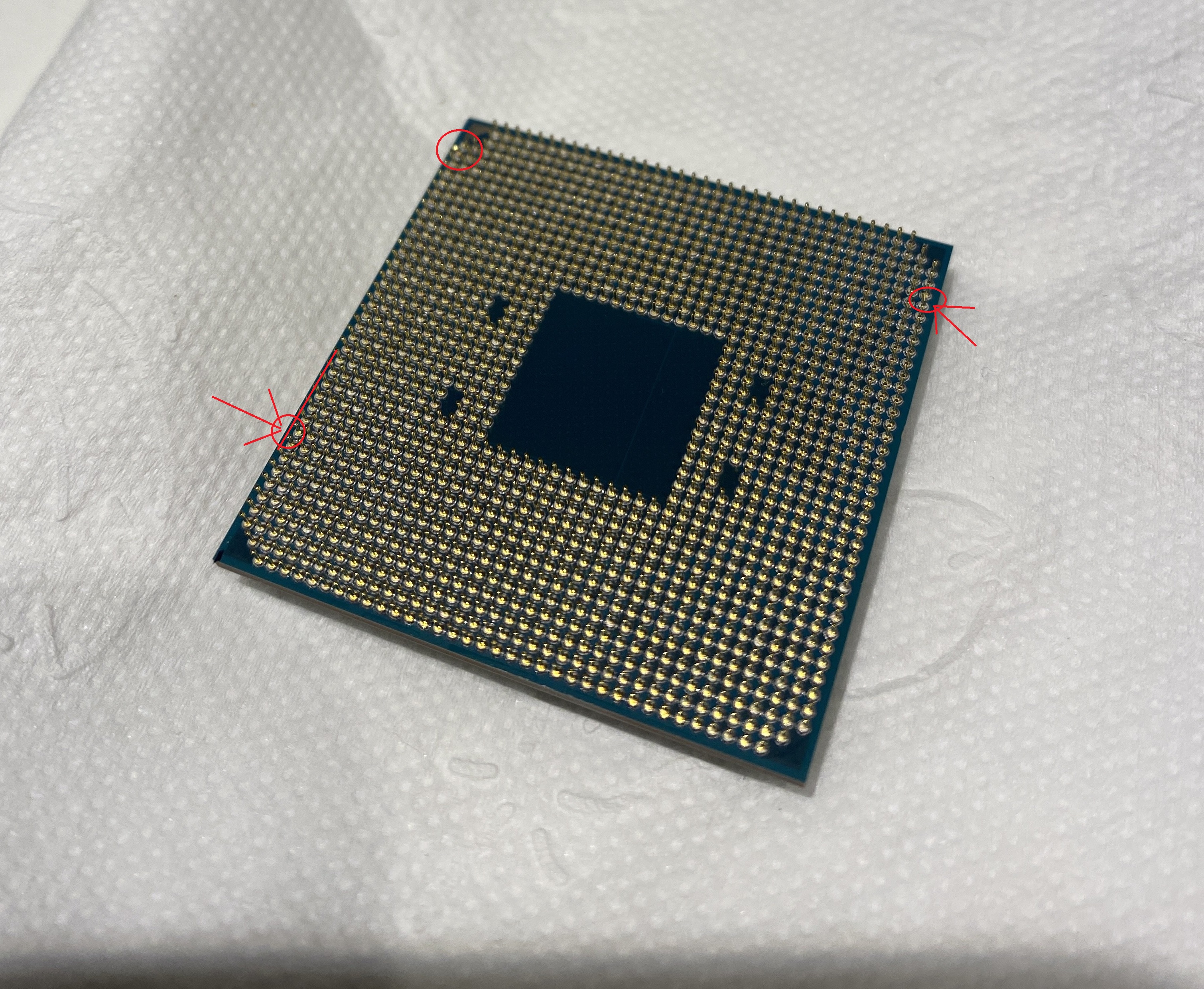

Die 16PCIex lanes kommen von der CPU in der Regel, stimmt da was nicht kann es daran liegen. Wäre zugegeben seltsam aber wie oft ich schon verbogene PINs gesehen habe im Zusammenhang mit den Worten "Vorher ging er noch" halte ich mittlerweile alles für möglich.
Okay, also meinste CPU erstmal rausholen ?

Tjoar, das alles was mir so auffällt, das Bild ist leider nicht all zu gut aufgelöst, Sockel sieht soweit auf den ersten Blick okay aus. Ob das jetzt der Grund ist bezweifel ich, jedoch vorsichtig gerade richten bevor du ihn wieder einsetzt!

Pins vorher gerichtet ?
