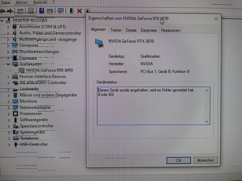

Der Käufer hat berichtet er habe Metro Exodus gespielt, der PC sei gecrashed und danach Fehlercode 43 im Gerätemanager - habe bis dato tatsächlich noch nie davon gehört.
Ich habe aus der Ferne versucht so gut es geht zu helfen. Checken ob sich beim Transport physisch was geändert hat, ob er die korrekten Treiber installiert hat usw.
Er hat die GPU mittlerweile in seinen alten PC eingebaut und dort den selbigen Fehler mittlerweile mit Bildfehlern.
Mir fällt so aus der Ferne nichts mehr ein was man da noch machen kann. Es ist für mich so schwer vorstellbar, bei mir lief alles bis zu dem Tag des Verkaufs, habe lediglich die Platten secure erased, PC übergeben und nun das.
Mir ist bis auf zwei RAM Module vor 20 Jahren noch nie Hardware hopps gegangen..
Haltet ihr einen plötzlichen GPU Defekt für realistisch? Was könnte man noch tun?

Wie sind die Temperaturen von CPU und GPU (Hotspot).
Bildfehler im anderen PC, wie sehen die aus? Hört sich nach VRam dies kann aber auch durch Temperatur/hohen Takt entstehen.
So siehts bei ihm aus.
Die Temperaturen waren immer top, wie es aktuell aussieht kann ich nicht sagen.
Der Käufer verlangt auch nichts zurück. Also soll kein Recht/Unrecht Thread werden.
Wollte nur fix Schwarmwissen aktivieren weil ich absolut keine Ideen mehr hatte oder eben auch mit dem Transportschaden bestätigt werden.
Habe ich vorher alles schon mit ihm thematisiert.
Denke das Ding ist einfach durch.
Er soll die Karte halt nochmal richtig auf Sitz prüfen beim Einbau.
Übertaktungssoftware hat er aber nicht an Laufen?!
So Standardsachen habe ich alles mehrmals angesprochen und zu geraten, keine Übertaktungssoftware.
Wird wohl wirklich ein Transportschaden sein.
