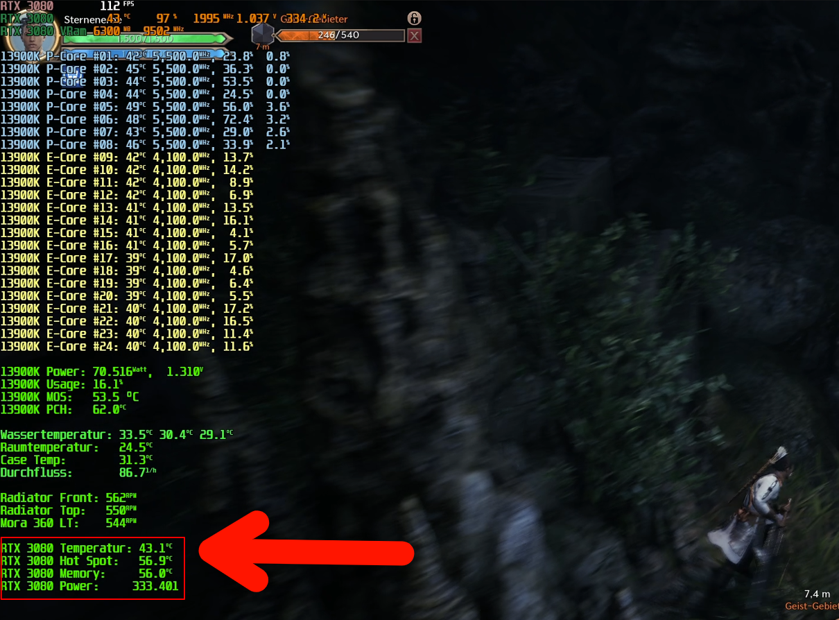

Nochmal, deine Temperaturangaben sind für den Arsch... sorry. Du machst ein Screenshot oder liest die Temperaturen von beiden Temperaturen zugleich ab und nicht was als max. Wert ausgegeben wird! Es interessiert hier niemand, was du als maximale Temperaturen bekommst, weil diese momentan rein gar nichts aussagen!
Hier ein Beispiel von mir mittels OSD aus einem Spiel:
Es geht um die Temperaturdifferenz, die zeitgleich ausgelesen werden muss!
Zum Beispiel aus meinem Screenhot: 56 - 43 = 13°C
Wie bereits geschrieben sind um die 15 °C Differenz oder weniger in Ordnung. Wenn aber was mit dem Kühler oder der Wärmeleitpaste nicht stimmt, wird diese Differenz weiter auseinander liegen und ist dann ein Indiz dazu.
Die maximal Werte sind für diese Berechnung unbrauchbar.
