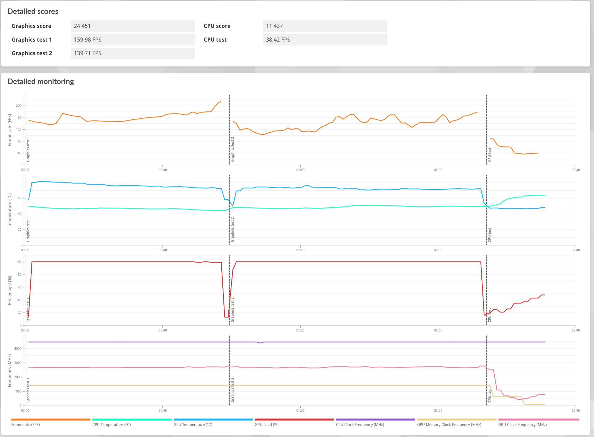

Mojo1987 schrieb:Kannst du mal vom 3D Mark Result im Programm unten das Detailed monitoring screenen?
Steht auf OC. Kurz überlegt, ob die überhaupt einen hat. Puh, das wär's ja jetzt gewesen.Mojo1987 schrieb:Hat deine 4080 ein BIOS Switch? Nicht das die in irgendeinem abgespeckten Silent Mode läuft.
Stell den Switch mal auf Silent und teste nochmal. Deine Karte scheint mir relativ nah am Templimit zu laufen.
In den Taktraten/Auslastung ist zwar nichts zu sehen, aber wer weis ob wegen dem OC nicht irgendeine Fehlerkorrektur reinknallt.
Für einen 5800X3D ist deine CPU Score btw in der Tat recht schwach.

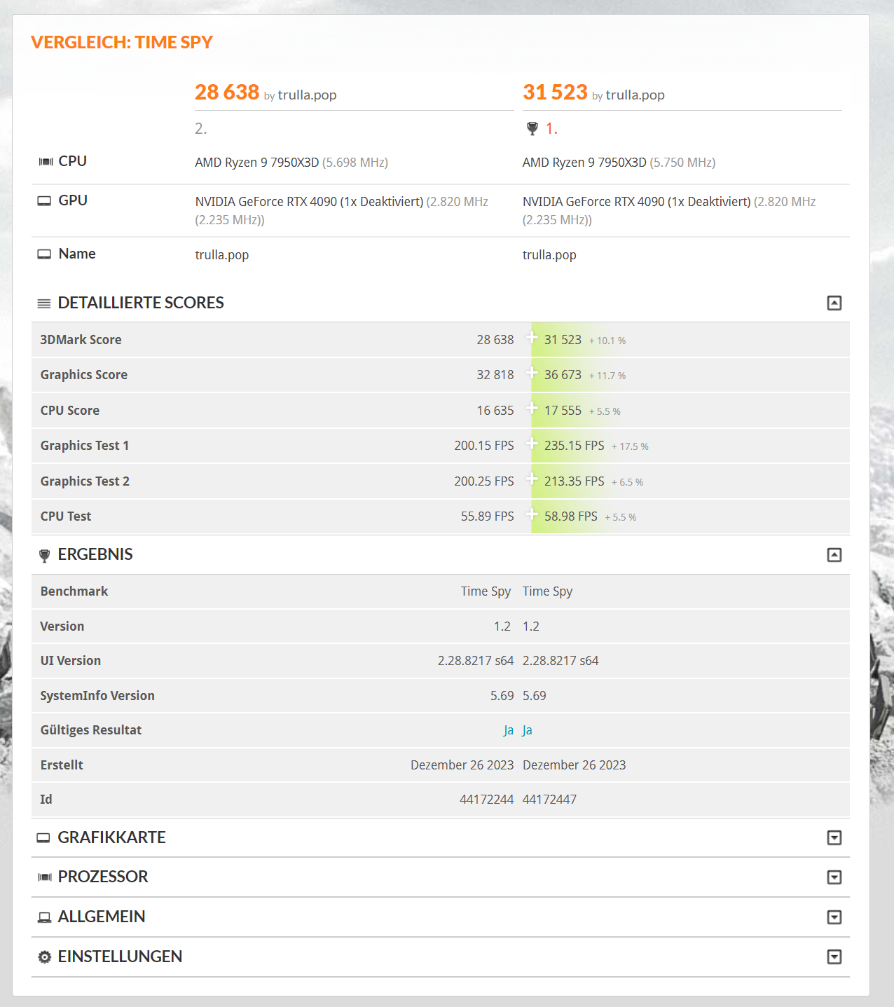

Ey, bitte deaktiviere mal in Windows die "Kernisolierung".
Ich hatte parallel auch mein System mal durchgecheckt. Mir fehlten satte 3000 Punkte im TimeSpy. Nachdem die Kernisolierung nun deaktiviert ist, habe ich 3000 Punkte mehr auf einen Schlag.
Zieh Dir mal den Unterschied rein:
Nur durch die Kernisolierung, that's it.

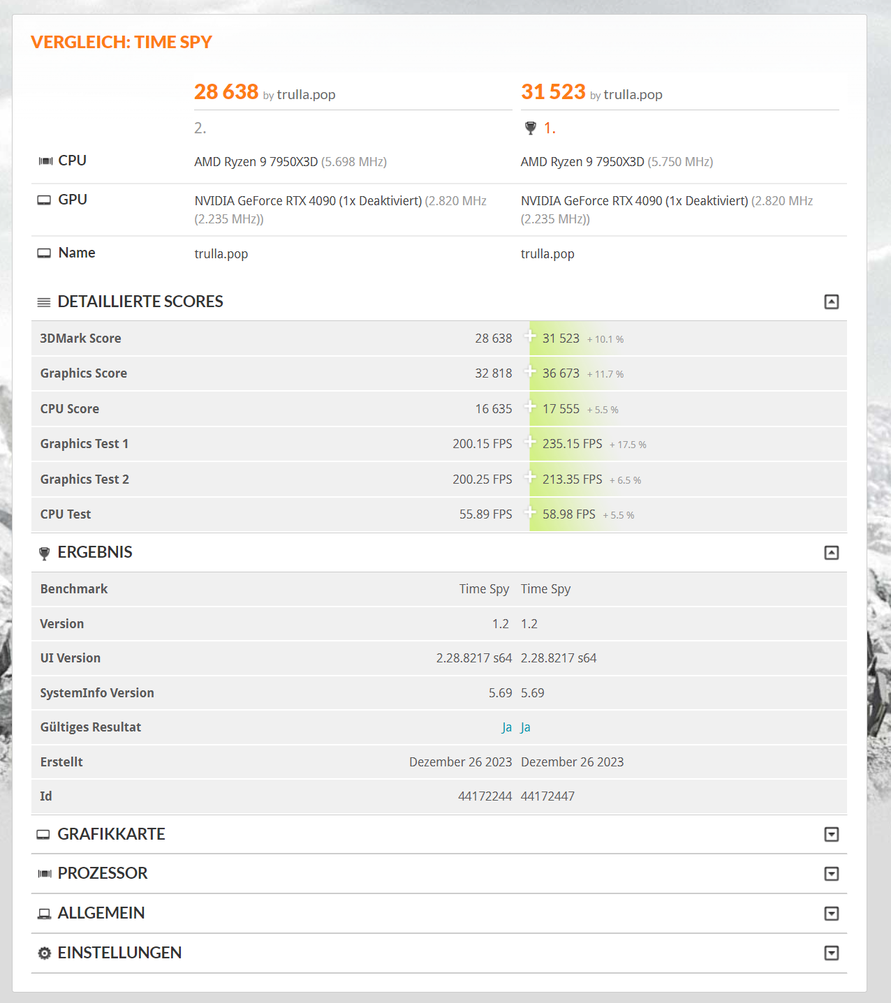

In meinem Vergleichstest zu seinem System war diese aktiv, das kann hier eigentlich nicht die 20% Unterscheid in der Graphics Score erklären.t3chn0 schrieb:Ich hatte parallel auch mein System mal durchgecheckt. Mir fehlten satte 3000 Punkte im TimeSpy. Nachdem die Kernisolierung nun deaktiviert ist, habe ich 3000 Punkte mehr auf einen Schlag.
Ich hab den Test nun Extra für dich einmal mit und einmal ohne gemacht.
Bei mir zumindest macht das im TimeSpy einen Unterschied den man fast schon richtung Messtoleranz schieben könnte.
https://www.3dmark.com/compare/spy/44171234/spy/44172749
Links mit, rechts ohne. Keine Ahnung ob Ryzen 5000 bzw. non X3D CPUs da überhaupt empfindlich sind.
Ich geh davon aus das bei dir der Unterschied so krass ist, weil deine 4090 in der Timespy Auflösung bereits im CPU Limit hängt und von dem mehr an verfügbarer CPU Leistung profitiert.

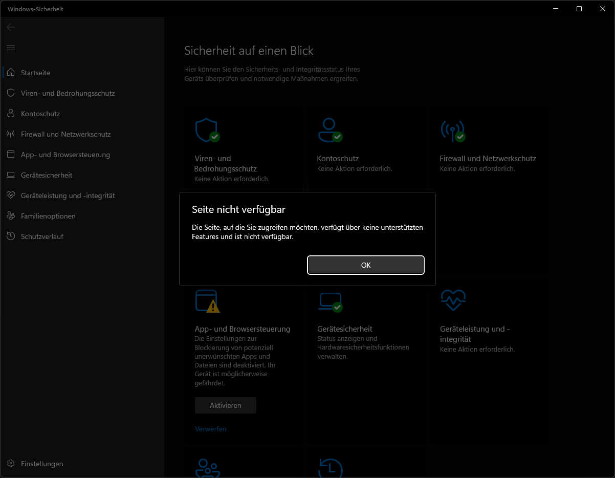

Das Feature gibt es bei mir nicht. Sagt ist nicht verfügbar. muss da irgendein Reg Entry gesetzt werden oder irgendwas im BIOS aktiviert werden?t3chn0 schrieb:Ey, bitte deaktiviere mal in Windows die "Kernisolierung".

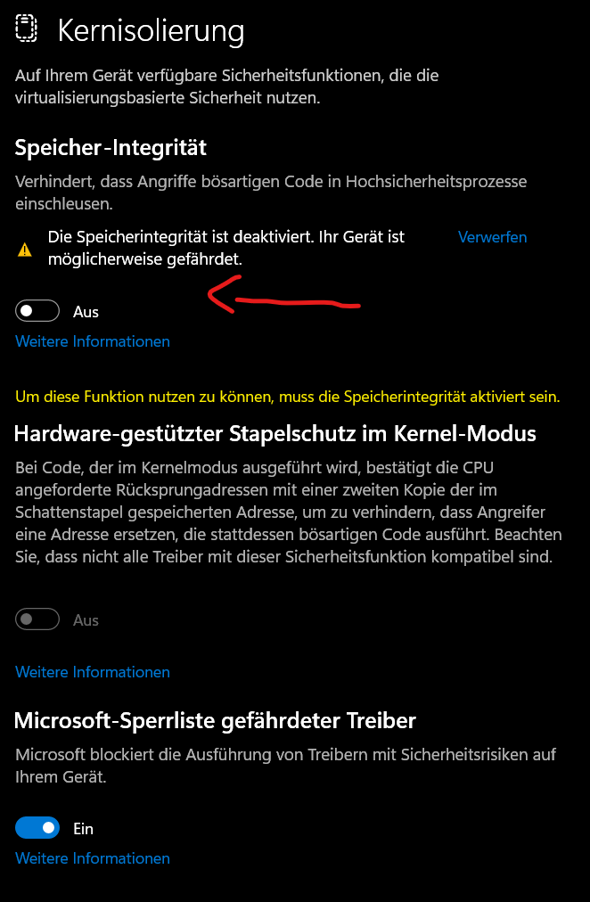

Was Kernisolierung angeht, Reg ist nicht nötig, oft ist es einfach ein Inkompatibler Treiber, das kannst du aber auf der Einstellungsseite sehen wo man das aktivieren kann.

@_Cassini_
Das muss auf "aus" gestellt sein =).

@t3chn0 @Mojo1987 das Problem ist, dass der Punkt gänzlich fehlt. Wenn ich "Kernisolierung" in der Suche eingebe, schlägt der mir die sogar vor, aber dann kommt diese Fehlermeldung:
