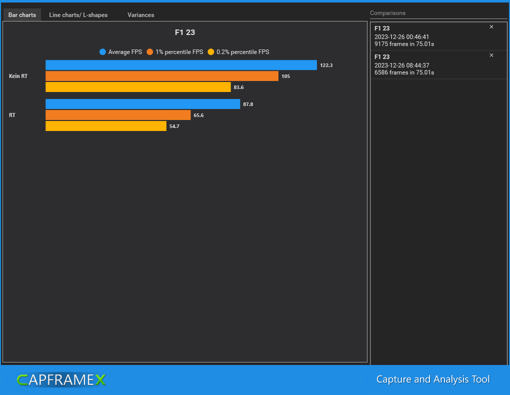

F1 23 4k CB Settings kein RT: Meine 122,3fps Avg, CB 151,4fps Avg ; Meine 105fps P1, CB 133,7fps P1
F1 23 4k CB Settings RT: Meine 87,8fps Abg, CB 86,5 Avg ; Meine 65,6fps P1, CB 63,8fps P1
ich hab hier den internen Benchmark laufen lassen, ich denke es ist trotzdem ersichtlich, dass es hier ein Problem gibt. Im Rasterizer einfach nur noch 80% der Performance, damit wäre sie so schnel wie eine 4070Ti.

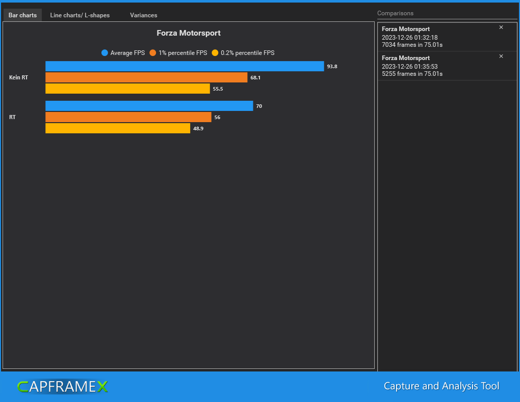

Forza Motorsport 4k CB Settings kein RT: Meine 93,8fps Avg, CB 104,5fps Avg ; Meine 68,1fps P1, CB 84,1fps P1
Forza Motorsport 4k CB Settings RT: Meine 70fps Avg, CB 74,7fps Avg ; Meine 56fps P1, CB 63,8fps P1
Auch bei Forza wieder der interne Benchmark, da sind es zwar nur rund 10%, dafür lasse ich aber auch mit RT etwas Federn.

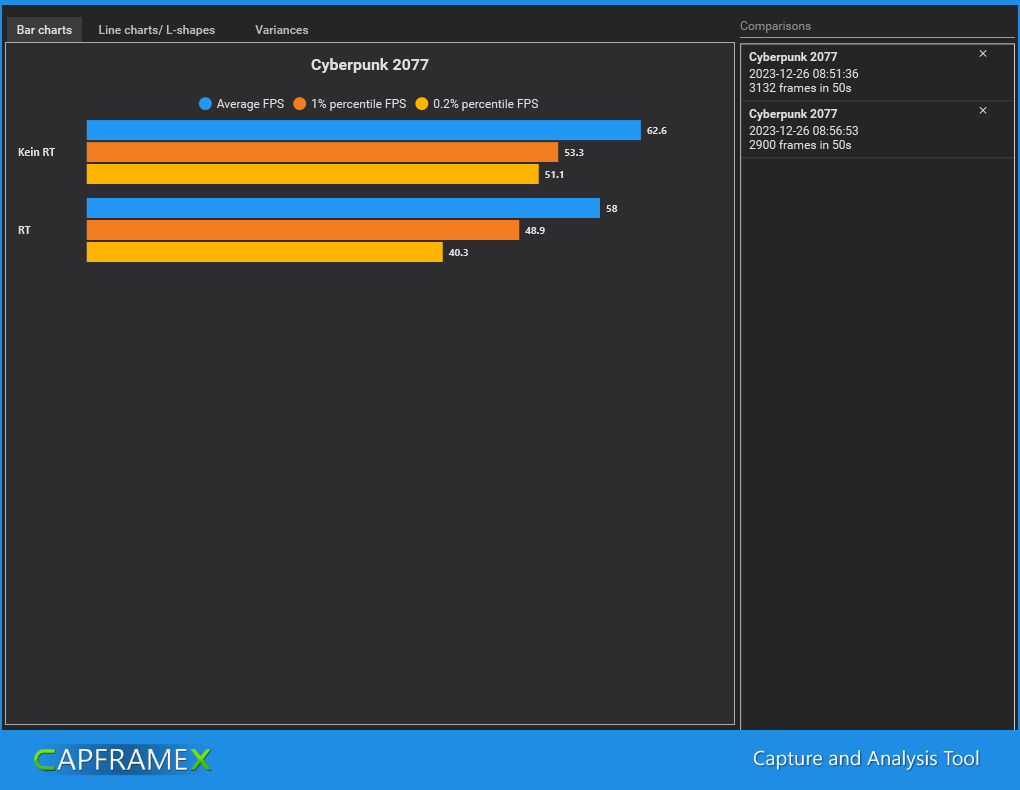

CP2077 4k CB Settings kein RT: Meine 62,6fps Avg, CB 62,6fps Avg ; Meine 53,3fps P1, CB 54,4fps P1
CP2077 4k CB Settings RT: Meine 58fps Avg, CB 60,2 ; Meine 48,9fps P1, CB 51,1fps P1
Sonderbar ist da allerdings Cyberpunk, dass nahezu eine Punktlandung hinlegt.

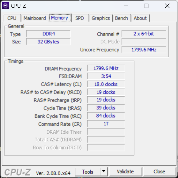

läuft dein Ram im Dual-Channel und XMP Modus im Bios ? kannst du mit CPU-Z im Reiter Memory auslesen, am besten mal nen Screenshot hier hochladen, Resizable Bar im Bios ebenso aktiviert ?

Ist es. :)
