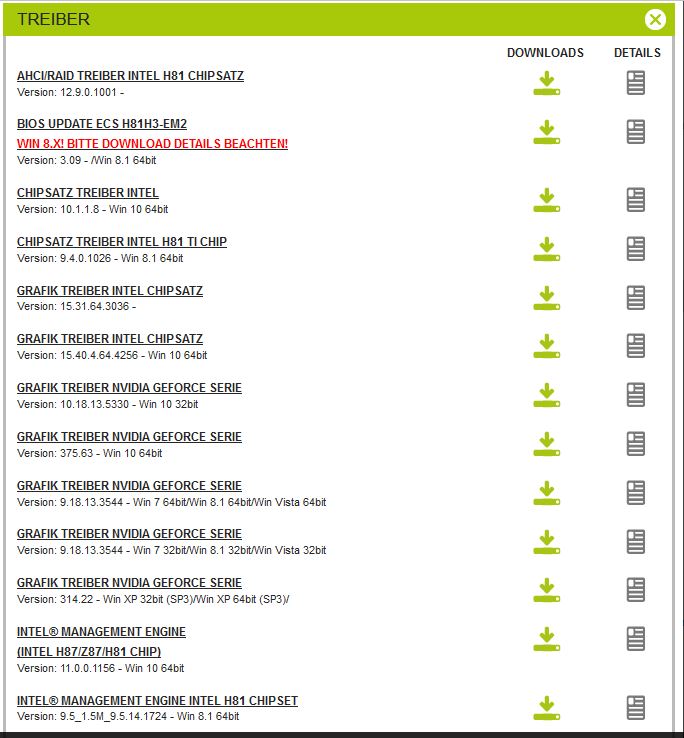

Hardware ist eine andere: Treiber.JPG
GTX 970. Altes Medion Mainboard Ja, seht Ihr ja da.

Die Treiberliste aus der Grafik stammt von Medion?
Für die GTX 970 hast du die aktuellsten Treiber direkt von NVidia geholt?
