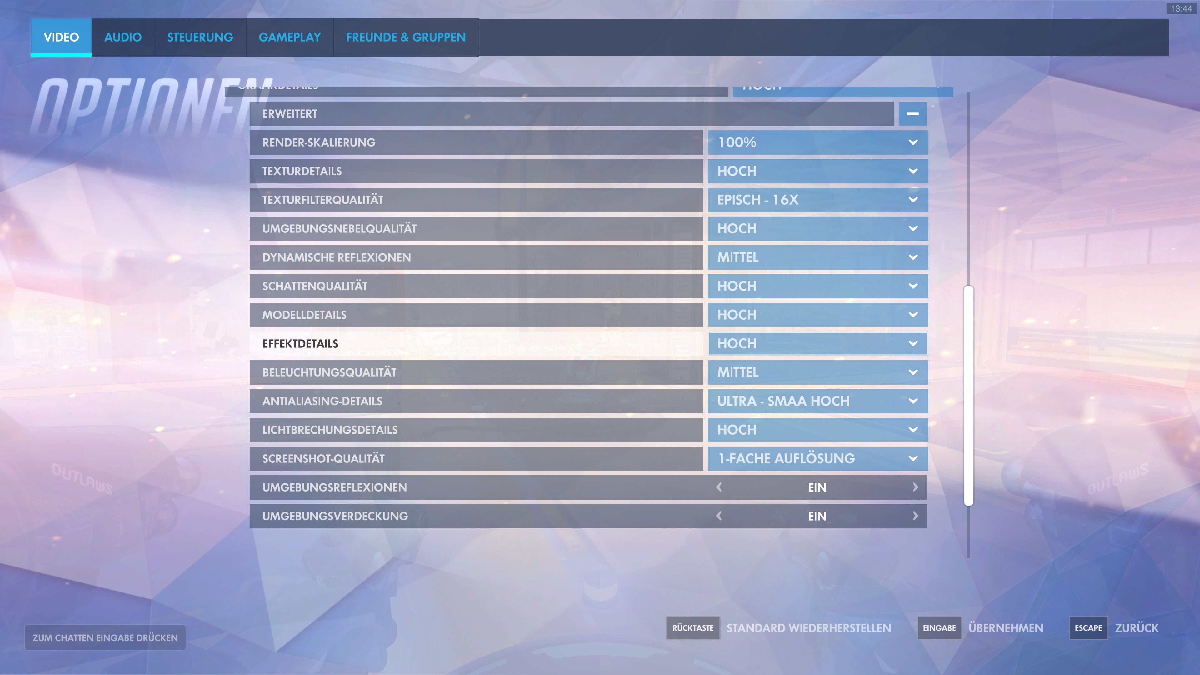

781517
hier mal ein bild meiner einstellungen
habe jetzt mal effekt detail auf hoch gestellt und die schatten qualität auch auf hoch und umgebungsnebeldeatils auch auf hoch jetzt liegt der tankt konstant bei 2012 an denke mal auf der dauert geht der auf 2ghz bzw 1987 runter mhz runter aber sie schwankt jetzt nicht mehr wie vorher
