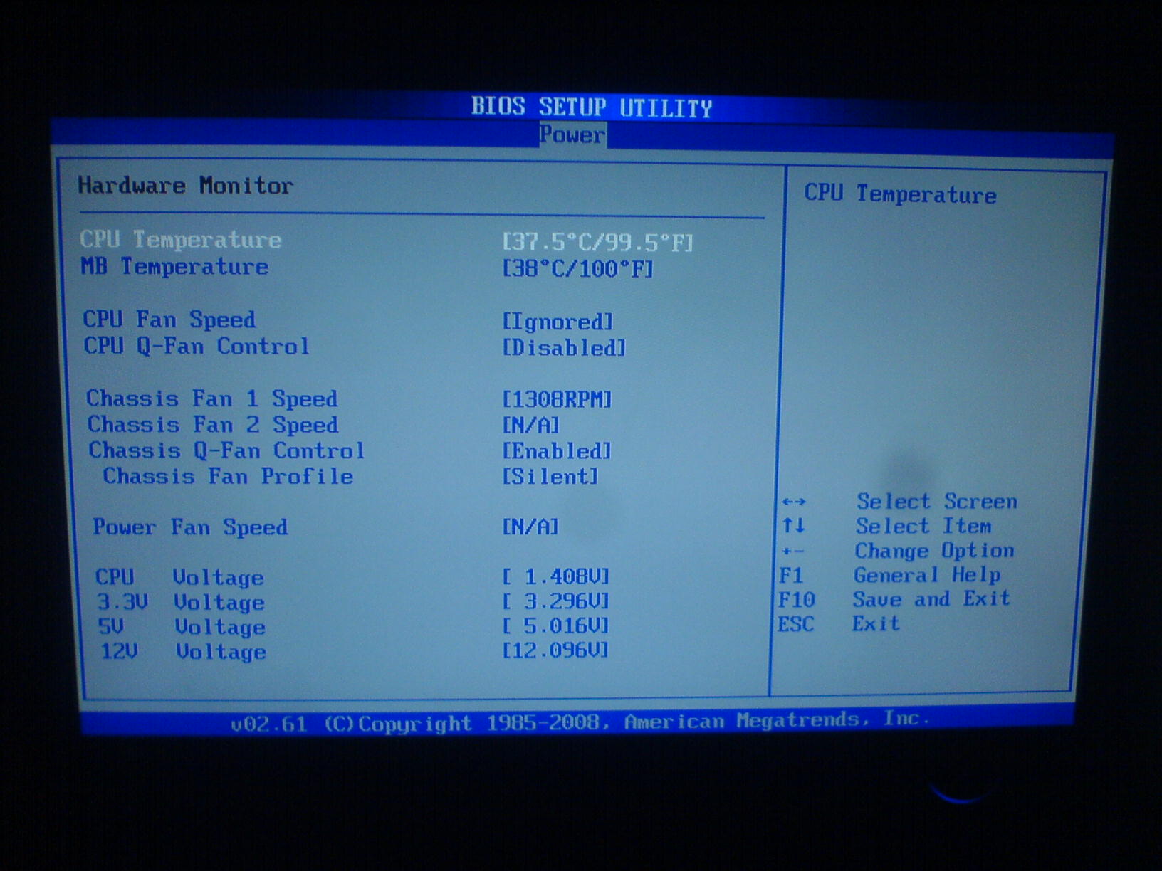

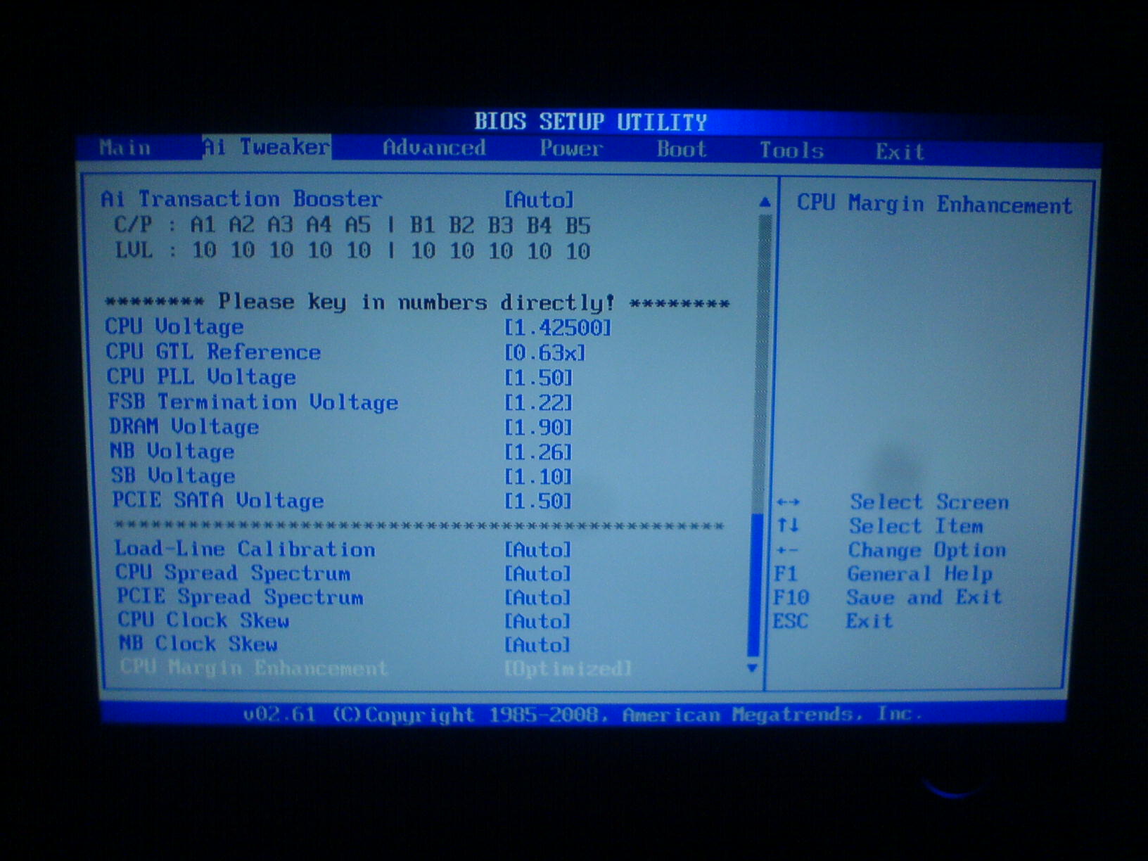

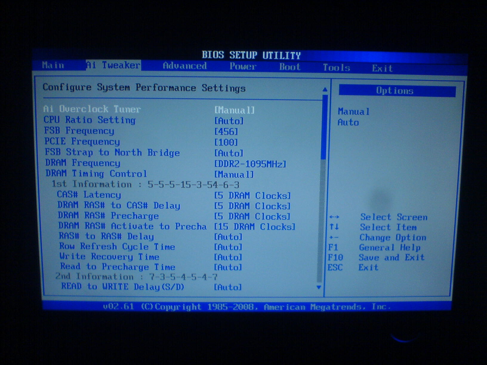

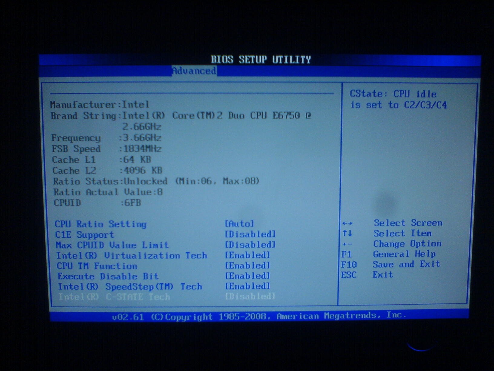

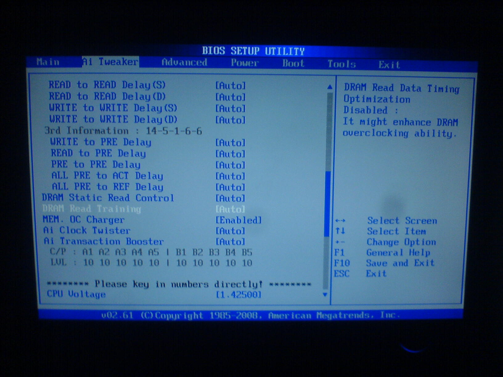

So, schonmal 4 Bilder.
Das letzte kommt gleich noch.
Jetz auch noch das letzte.
Hatte leider nur meine Handy-cam hier.
Aber sollte eigentlich gehen oder?
Ich habe den Ram auch schon mal niedrieger laufen lassen.
Keine Veränderung

also sachen die ich mir eventuell vorstellen könnte an denen es liegt:
strap to northbridge
CPU GTL
CPU PLL
da ich die dinger leider bei meinem gigabyte board nicht habe kann ich dir da ned 100% weiter helfen, aber sonst schaut eigentlich alles recht vernünftig aus.
muss mich da in die materie noch ein wenig einlesen. aber grad der Strap hängt sehr stark mit FSB zusammen... da könnte der hund begraben liegen
Ich hab mal son bissle mit den einstellungen "gespielt", konnte aber bisher keine Veränderung feststellen.
