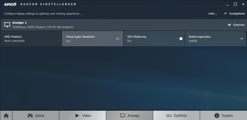

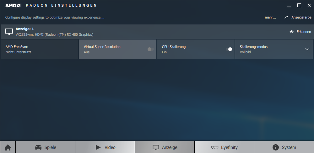

Meinst du die Einstellung "Skalierungsmodus" unter "Anzeige"? Die wirkt sich bei mir gar nicht aus! Hab auf "Vollbild" umgestellt... bringt leider auch nichts.

Hab alles bei Anzeige auf "aus" und den Skalierungsmodus auf "Vollbild".
Deine Kombo hab ich schon probiert, wirkt nicht gar nicht aus. Auch wenn ich den Skalierungsmodus umstelle ändert sich gar nix.
Wenn ich "GPU Skalierung" einschalte dann sieht man wenigstens das der Monitor kurz ab und anschaltet aber in beiden Kombinationen sieht es gleich aus!

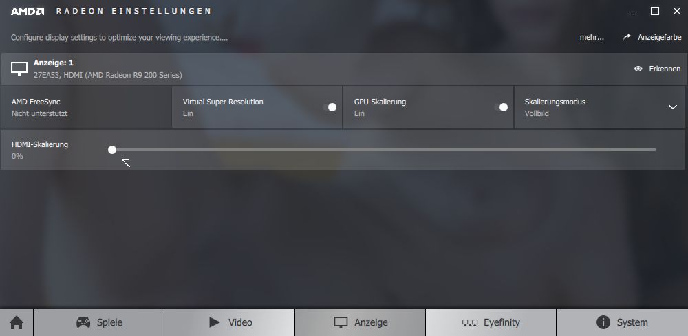

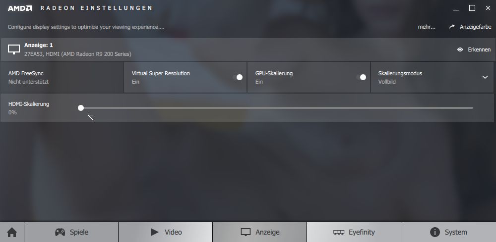

Ja stimmt die sind jetzt in einem Paket hast du auch die richtigen 32Bit bzw 64Bit genommen? Hab mal nen Anhang an den vorherigen Post gehängt und den Regler markiert.

Super Idee mit dem Screenshot, den Regler gibt es bei mir nicht!

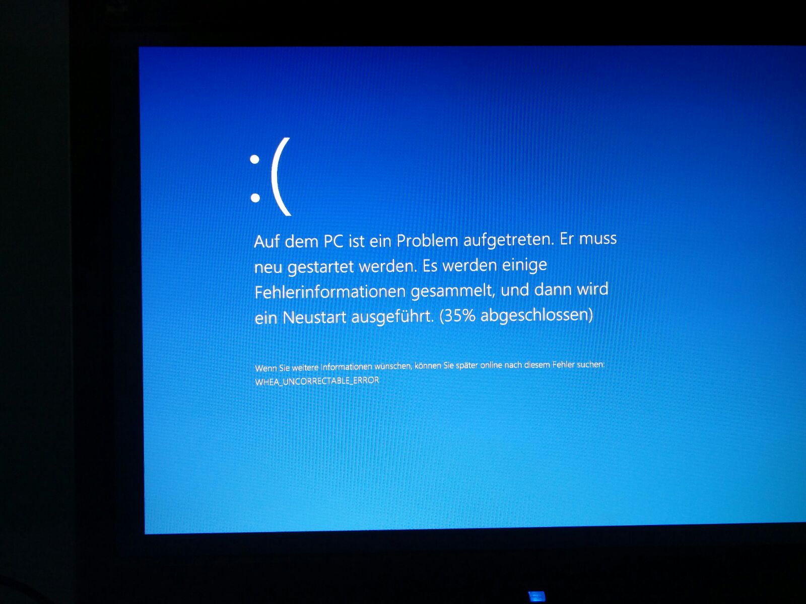

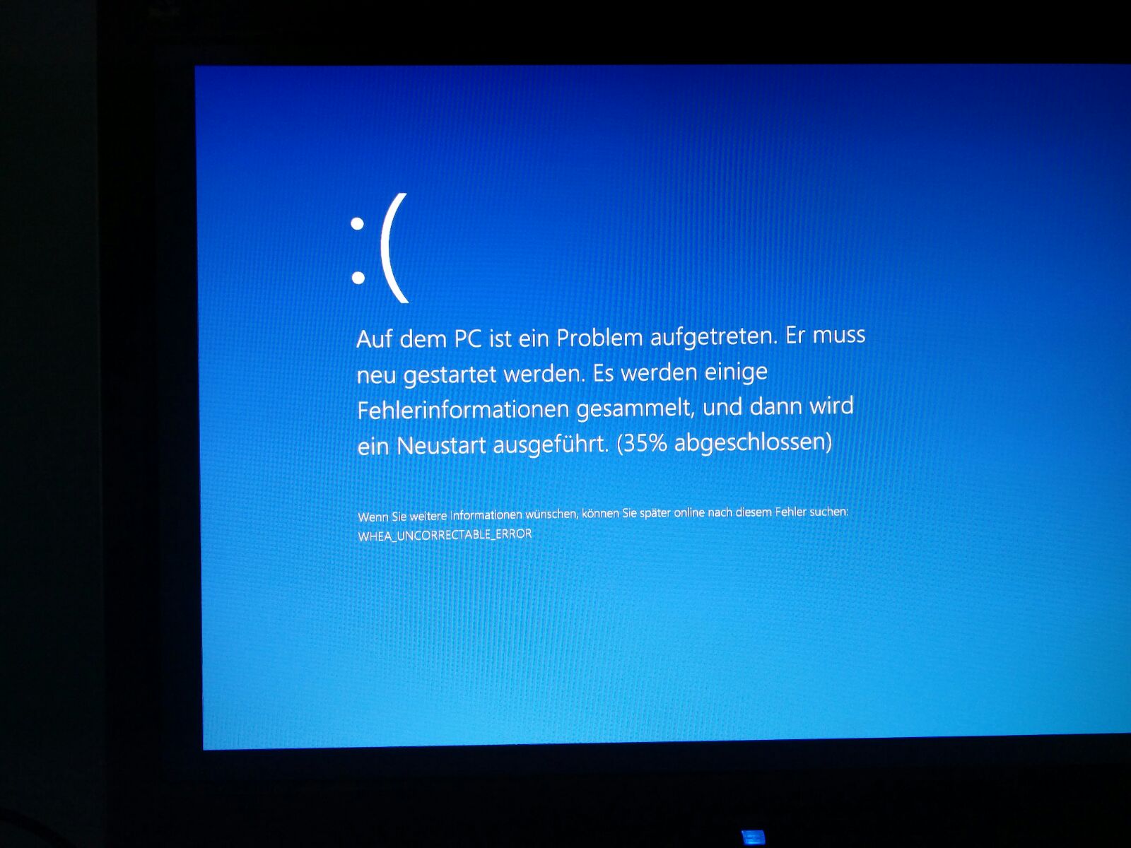

Jetzt ist er mir in der letzten Stunde zweimal mit folgender Meldung komplett abgeschmirt...

Jetzt stürzt er nach 2 min ab. Schreibe vom Handy aus.
CPU temp und voltage nach Absturz bei 25 grad und 1.168 Volt, also top.
Ich hab jetzt testweise den Treiber deinstalliert und lass mal mit dem Windows-Standard-Treiber laufen um zu gucken ob es zum Absturz kommt.
Nachtrag: Läuft jetzt schon ein paar Minuten ohne Absturz
Da würde ich mal sagen Grafikkarte oder Netzteil was für ein Netzteil hast du verbaut?
nach dem der WHEA_UNCORRECTABLE_ERROR immer häufiger gekommen ist, hab ich das Ganze mit der onboard Graka getestet. Der Fehler tritt auch hier auf.
Hab ein be quiet 500W Netzteil. Da es schon älter ist hab ich gestern ein neues zum testen geholt. Auch damit ist der Error aufgetreten. Ich schicke heute das Mainboard zum Austausch ein.
