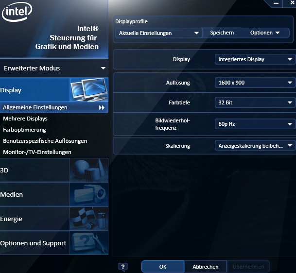

moin zusammen,
da jetzt das notebook HP Pavilion G7 wieder eigentlich einwandfrei funktioniert.
möchte ich nun noch das letzte problem lösen.

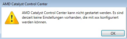

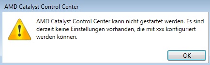

in games habe ich immer schwarze ränder und ich kann das CCC nicht öffnen, da dann diese meldung kommt, ich habe da nur was von Intel wohl bei irgend nem treiber dabei installiert bekommen, kann da aber nichts mit anfangen.
hat vllt. auch hier jemand ne lösung parat?
habe mal gehört das hängt mit irgendwelchen windowsupdates zusammen.
netframework 4.8 ist installiert.
ist das G7-2007sg wusste nicht das dieses jetzt so wichtig ist.
eigentlich sollte man im CCC das umstellen, aber dort komm ich ja nicht mehr rein
Ich vermute mal dem CCC fehlen Runtimes. Vcredist oder sowas?

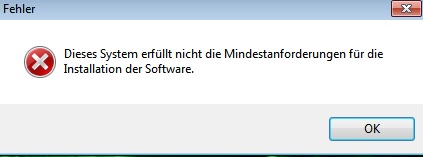

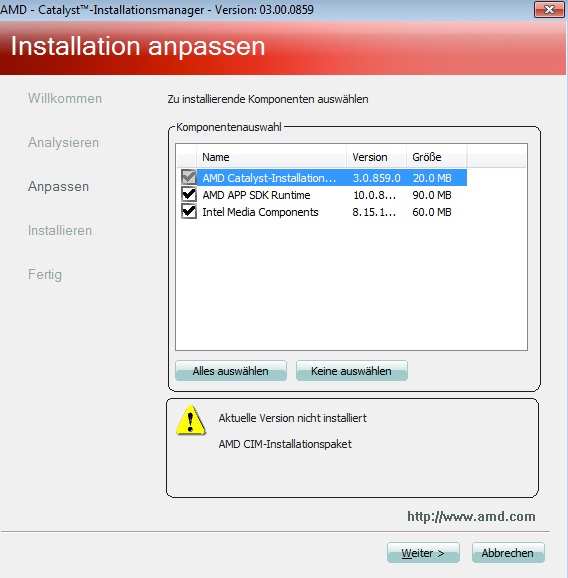

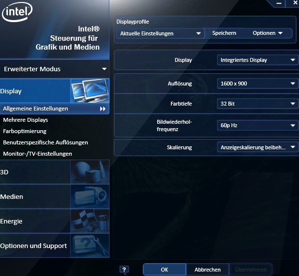

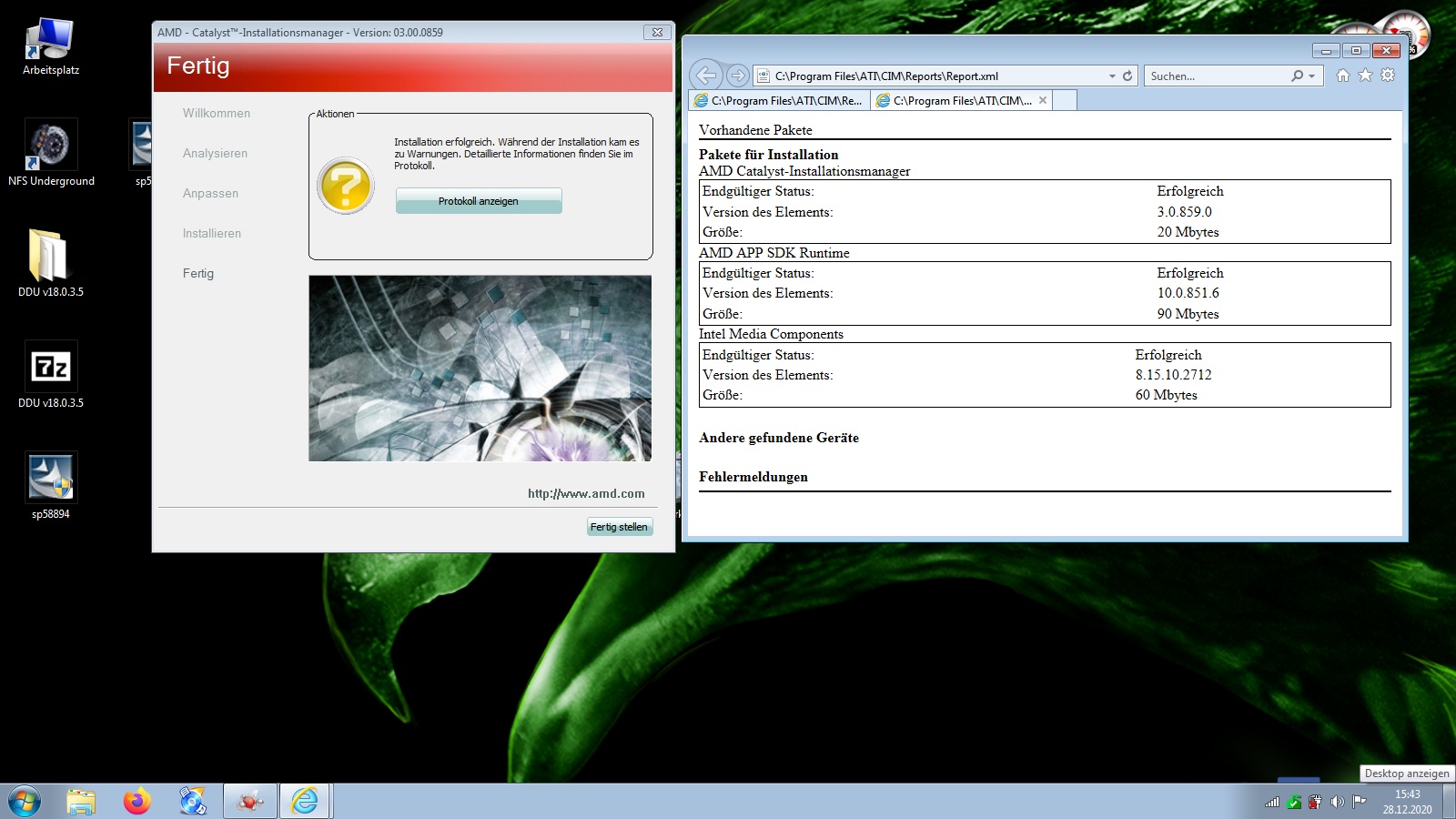

habe ich jetzt alles so gemacht wie beschrieben.
bei dem ATI treiber scheint es erst geklappt zu haben und dann kam am ende die meldung
und beim INTEL durfte ich erst gar nichts machen und dann kam auch nen fehler.

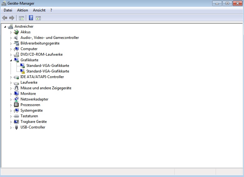

ja die sind beide da! gingen auch vorher beide. allerdings nur mit den rändern drumherum ingame.
wenn ich das vom hersteller nehme oder aber das CCC von AMD kommt das wie bei den screens bei raus.
mit driverbooster hat er jetzt aber wieder beide karten erkannt.
die intel aber nur mit dem ausrufezeichen und das laden von windows dauert jetzt auch 5 min bis das logo mal verschwindet, auch nicht normal...

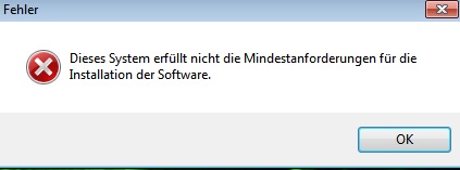

auf dem notebook ist win7 64bit pro. reicht auch dafür, da dort eh keine daten außer games drauf sind und nur selten an ist. ich habe die treiber von der HP seite genommen und mit dem DDU und driversweeper alles restlos entfernt. will ich den inteltreiber installieren, sagt der mir aber das nen ordner angeblich schon vorhanden sei, klicke ich dann auf weiter, bekomme ich diese meldung, dass ich angeblich die systemvorrausetzungen nicht erfülle etc.

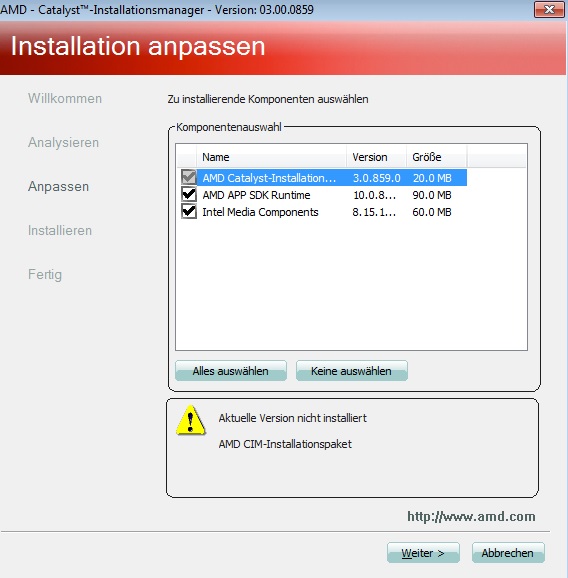

wenn ich nun die AMD treiber installieren will, bekomme ich ebenfalls eine fehlermelung, was mache ich da?

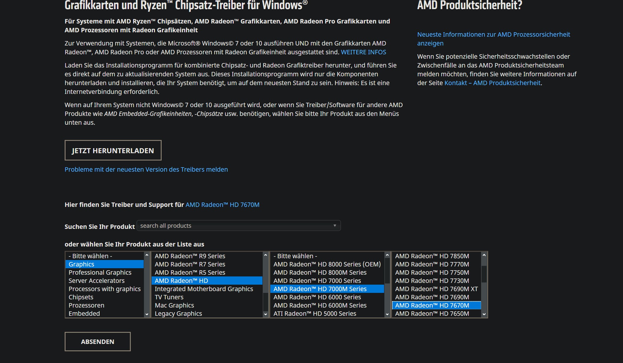

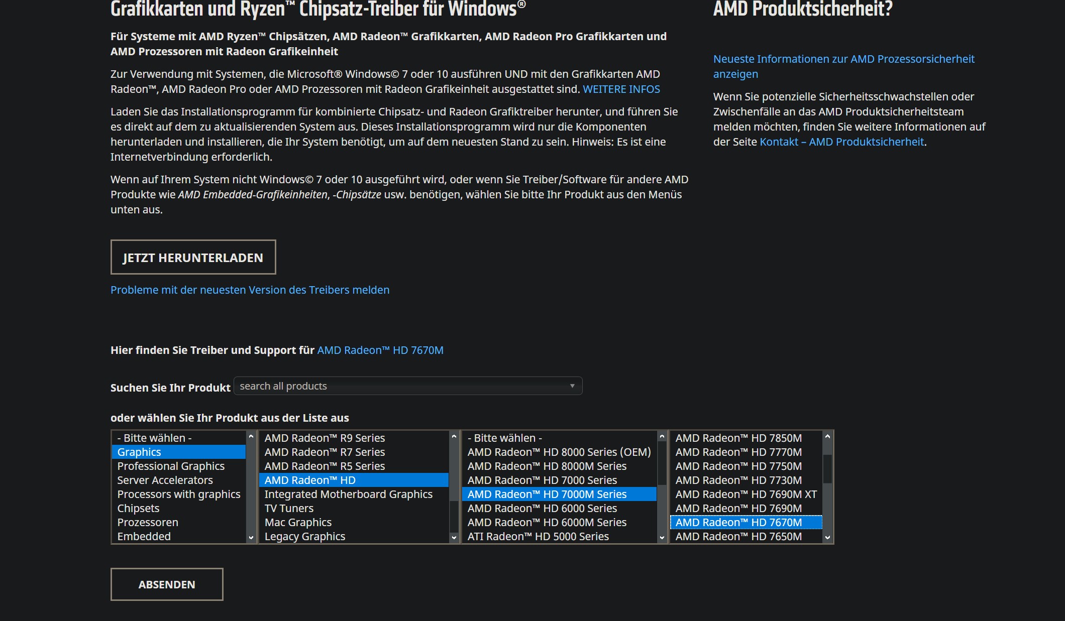

Wenn ich hier https://www.amd.com/de/support/graphics/amd-radeon-hd/amd-radeon-hd-7000m-series/amd-radeon-hd-7570m
nach der Karte schaue unter Treiber für Windows 8.1 64Bit (sieht so aus nach deinem Bild? sonst bitte korrigieren)
Wird man auf der verlinkten Seite https://www.amd.com/en/support/kb/faq/gpu-630 darauf hingewiesen, dass man entweder WHQL Catalyst Control Center oder den AMD Radeon Software Crimson Edition 16.2.1 for Non GCN nehmen könnte.
Probiere doch mal den genannten 16.2.1 Treiber aus nachdem du nochmal alle Treiber mit DDU im abgesicherten Modus weggeputzt hast. Und nach dem wegputzen wegen dem Intel Grafiktreiber nichts unternehmen! einfach Windows machen lassen - nicht selber Handanlegen.

habe wie gesagt auch schon von der HP seite win7 64bit treiber runtergeladen und versucht diese zu installieren, sehe screen.

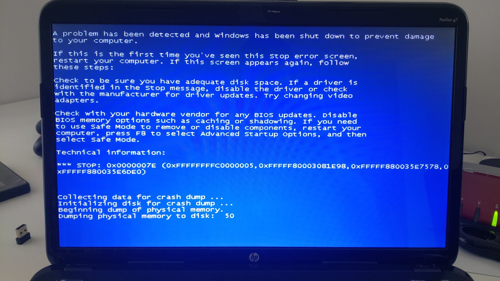

desweiteren habe ich nen bluescreen bekommen, vorhin auch schon das 1. mal.
hat also nichts mit dem treiber da zu tun.
laut google kam das hier bei raus:
der fehler 0x0000007E ist SYSTEM_THREAD_EXCEPTION_NOT_HANDLED
Methode 1: Ihre Treiber aktualisieren. Der Bluescreen-Fehler System Thread Exception Not Handled liegt oft an den fehlerhaften oder veralteten Treibern auf Ihrem PC, insbesondere Ihrem Grafik- oder Netzwerktreiber. In diesem Fall müssen Sie Ihre Treiber aktualisieren, um diesen Bluescreen-Fehler zu beheben
