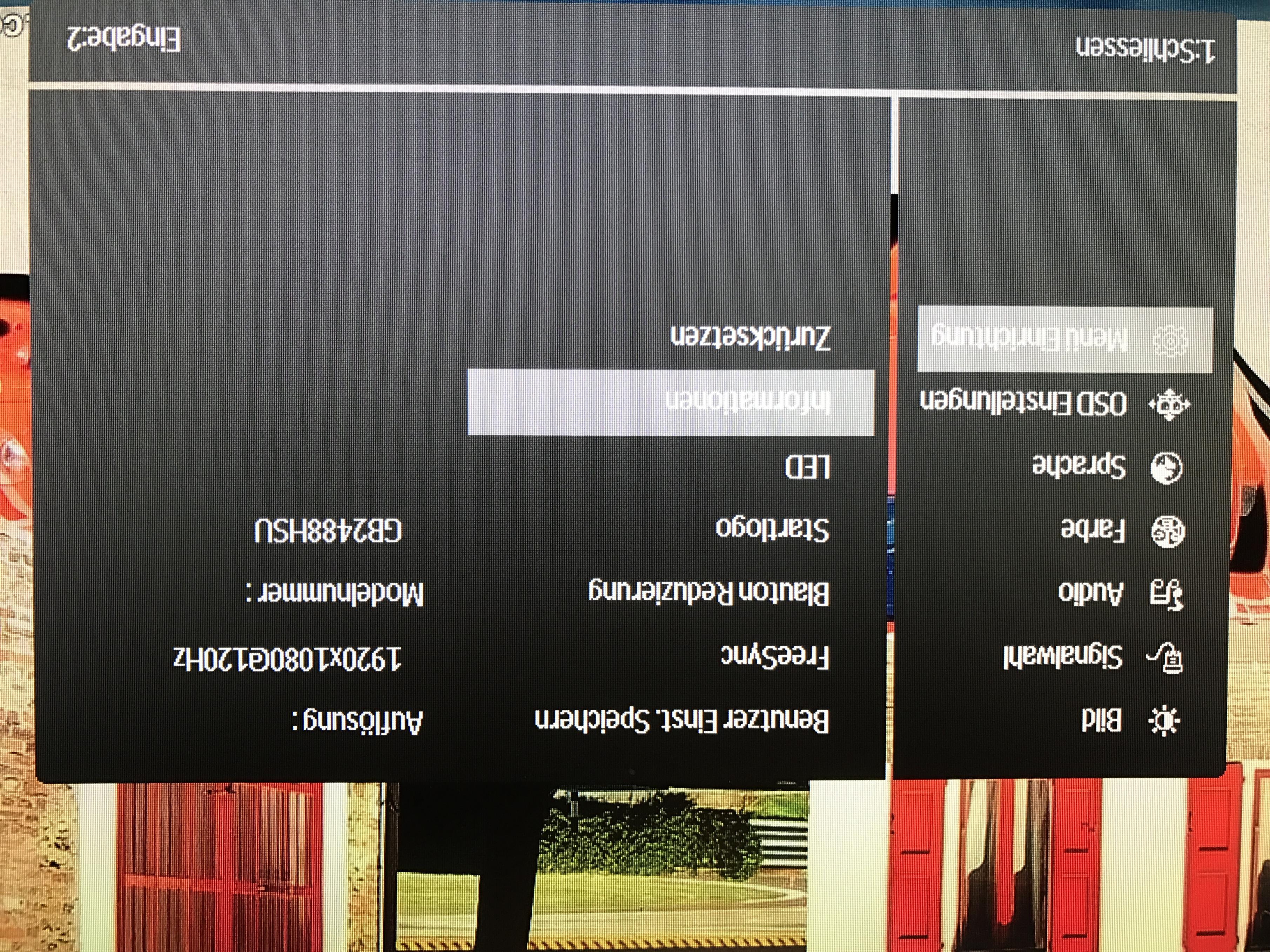

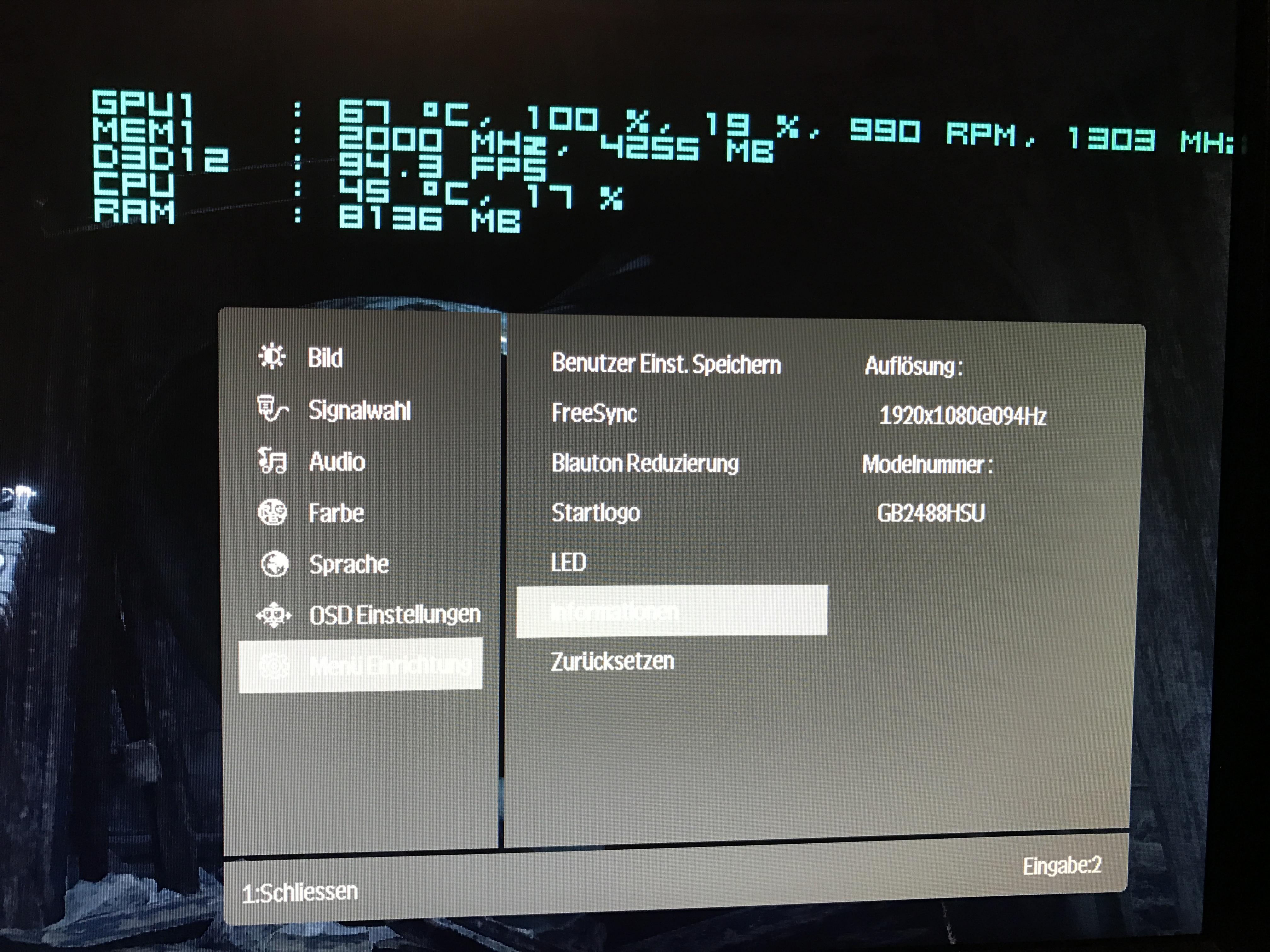

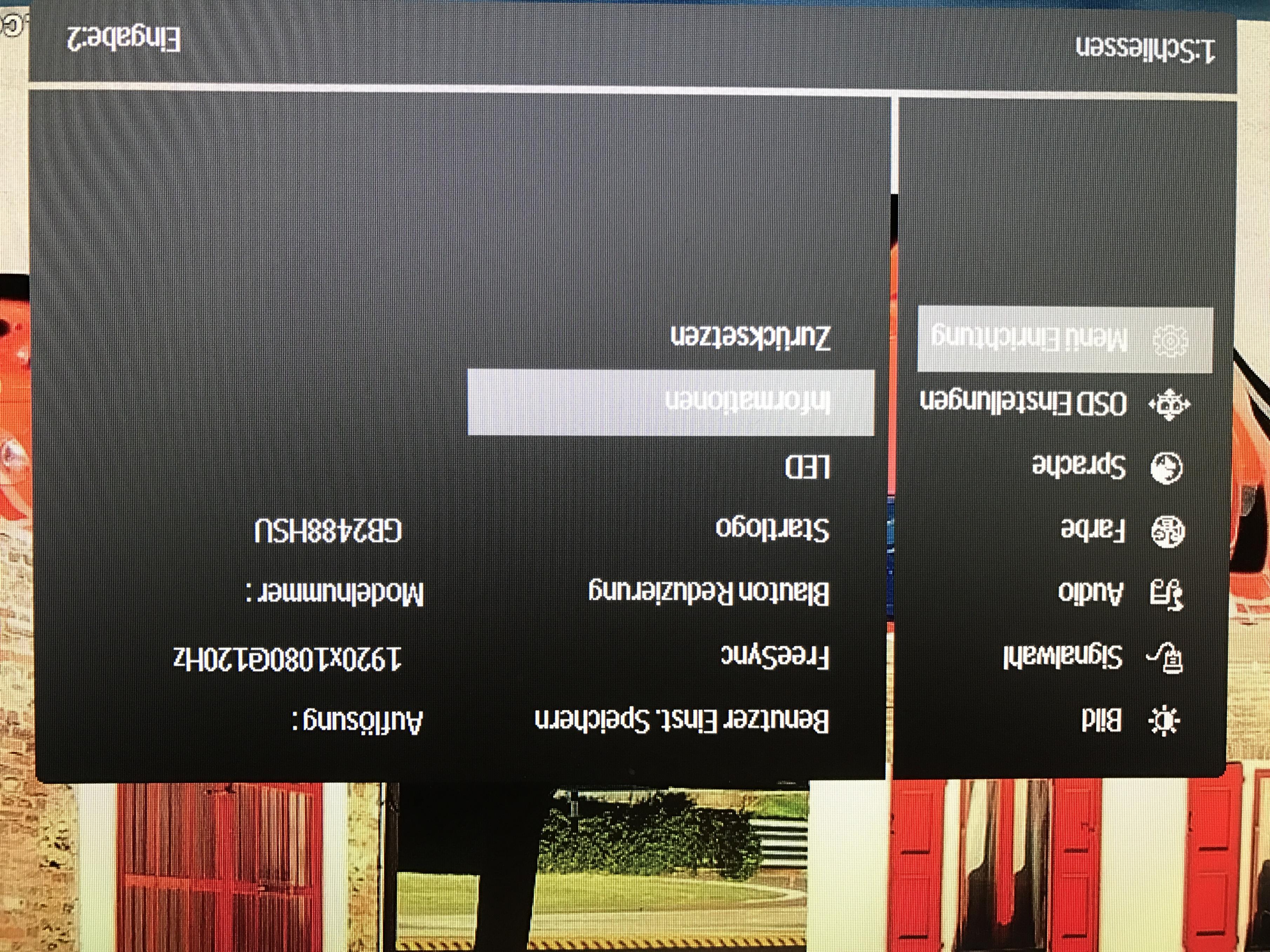

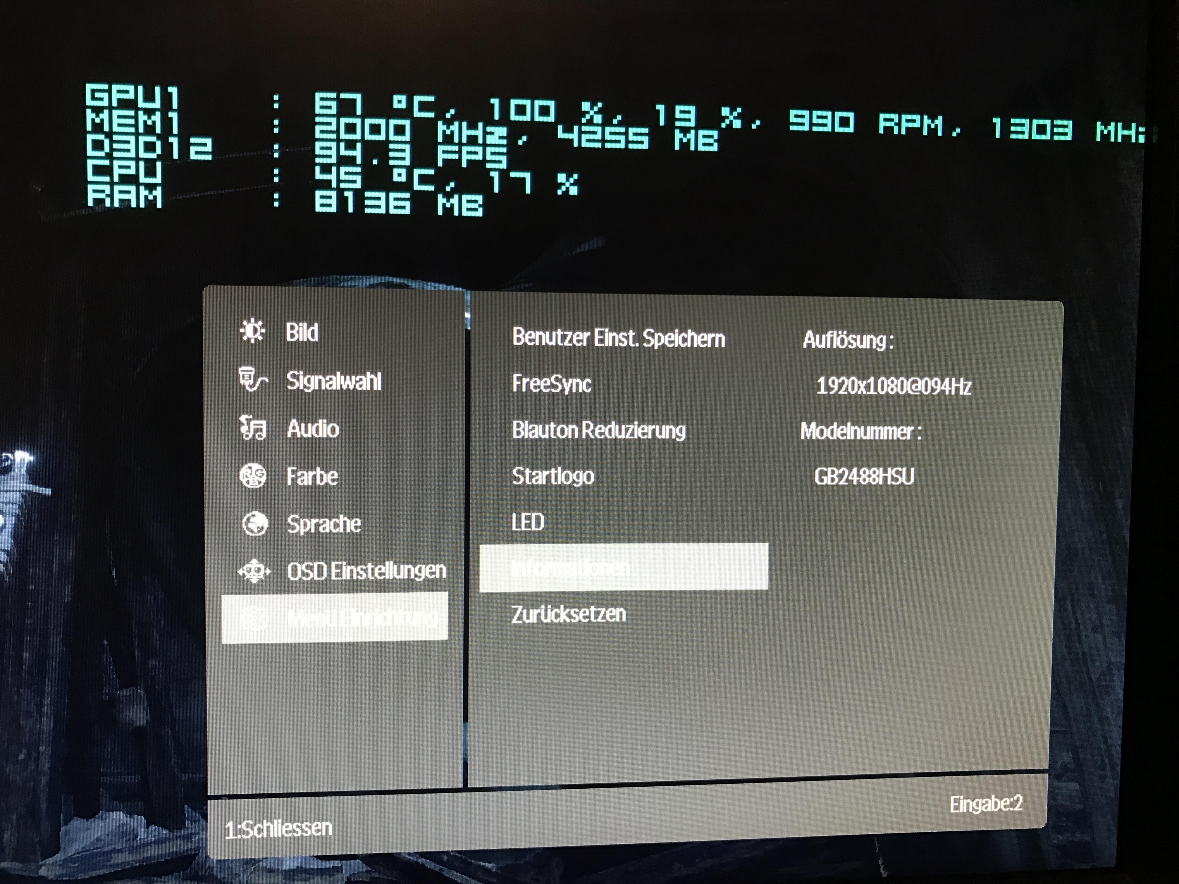

120 Hz am Desktop
94 Hz in Rottr, also an die fps angeglichen.
Kann mir einer verraten, warum das 1. Bild immer um 180° gedreht wird?! :freak:
