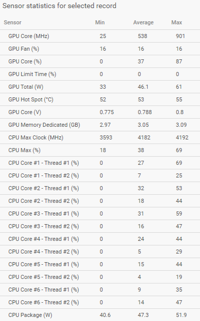

Im Anhang habe ich mal zwei Aufzeichnen von CapFrameX hochgeladen. Eine von Warzone und eine von GTA V. In GTA sind die durchschnittlichen 100 FPS zwar ok, aber die Frametime sind katastrophal. Und wenn man sich die GPU-Taktrate ansieht, dann lag sie bei Max. ca. 900 MHz. Das kann doch nicht sein.

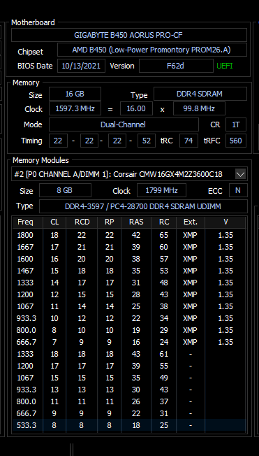

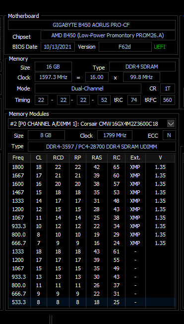

Edit: Hier ein Screenshot vom Mainboard und RAM (siehe Anhang).

Woran machst du das fest, dass die CPU bremst und auf 80 Watt PPT eingestellt ist? Der RAM-Takt läuft mit den vorgegeben Takt von AMD - 3200 MHz. Die Cinebench R23-Punkte liegen im Rahmen der getesteten Ryzen 5 3600 (Link).
Wie man in CapFrameX-Report (Anhang) von GTA V sehen kann, wir die CPU ja nicht mal voll ausgelastet und die GPU-Takt bewegt sich meist bei 540 MHz.
Korrigiere mich, wenn ich was übersehe.

Mach Mal mit CPU-Z , vom Speicher Tab , nen Screenshot welcher RAM verbaut ist , ggf. Von allen belegten Bänken , um auch eine Mischbestückung zu erkennen. !
Mfg.
