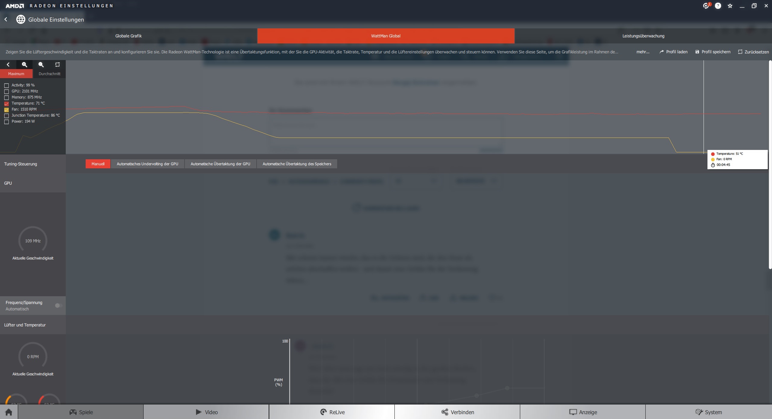

Hast du im Wattman irgendwelche Profile angelegt?

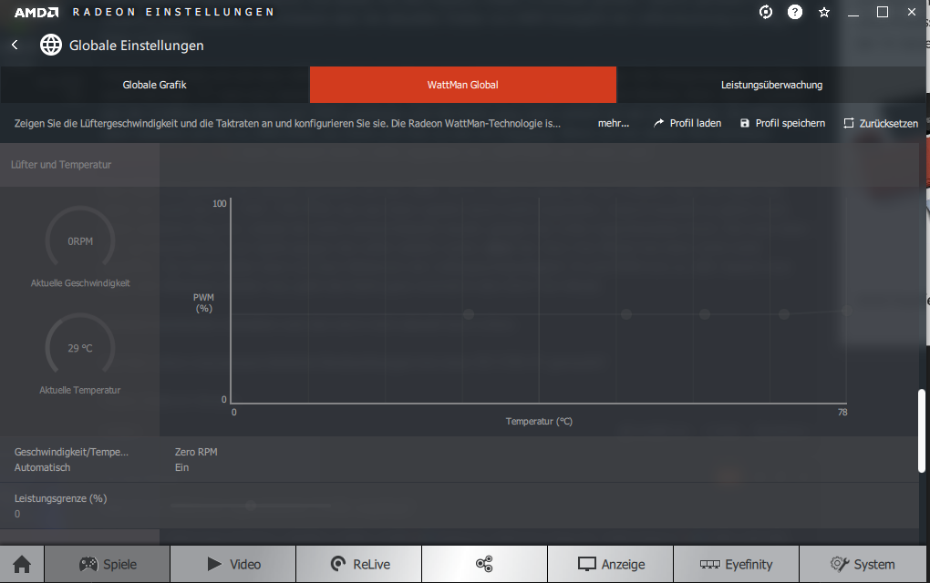

Wenn nichts verstellt ist sollte dein Globaler Wattman eigentlich so aussehen:
Evtl. mal schauen ob sich der Zero Fan Modus nach dem spielen abgeschaltet hat, dann oben rechts auf zurücksetzten gehen.

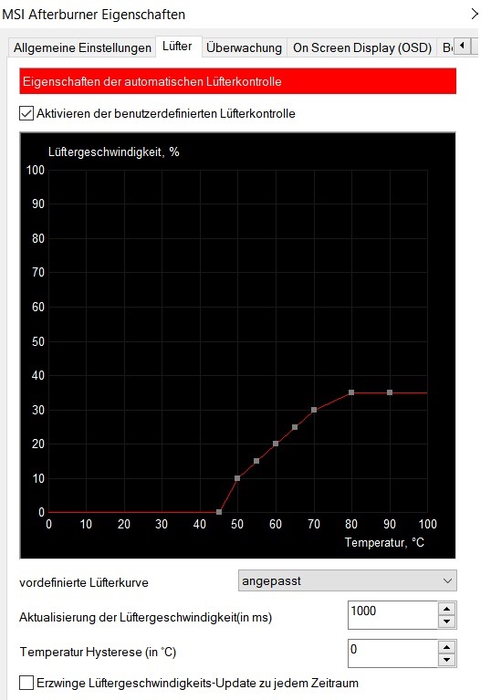

Wenn du eh den MSI Afterburner nutzt, kannst du ja mal dort versuchen eine manuelle Lüfterkurve zu erstellen, die dir zusagt. Ggfs. auch mit Wattman, obwohl das bei mir damit nie richtig funktioniert hat, da haben wohl viele Probleme mit.

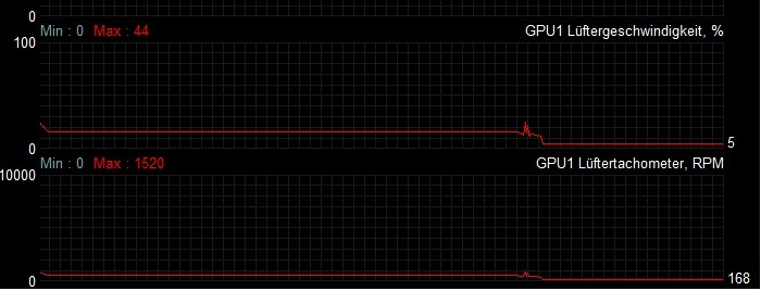

Schon probiert, damit schafft er im Minimum 5 und 168 RPM. D.H. er geht nie ganz auf 0

sessch schrieb:
Schon probiert, damit schafft er im Minimum 5 und 168 RPM. D.H. er geht nie ganz auf 0Anhang anzeigen 849388
Schmeiß den Afterburner runter und ich bin mir fast sicher das dein Problem gelöst ist!

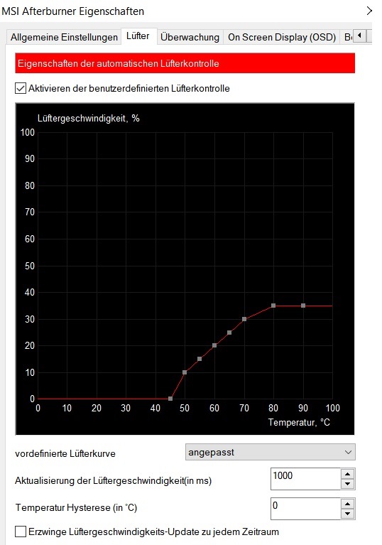

Ich probiere es mal aus, den WattMann wollte ich eigentlich auch nutzen, leider hat er die Lüftersteuerung dort nicht >10% zugelassen. Daher hatte ich mir den MSI Afterburner installiret.
Ich habe den Wattman auf Stock laufen im Desktop betrieb, für Spiele habe ich mir Profile angelegt die alles automatisch einstellen sobald ich das Spiel starte.
Sobald du im Wattman die Lüftersteuerung auf Benutzerdefiniert stellst nimmt er den Zero Fan Modus raus!
Deswegen bei mir im Desktop betrieb das Profil Strom sparen und für Spiele Benutzerdefiniert Profile.
Da würde ich fast sagen 100 Punkte an DeWalka 🤓😲🤩:

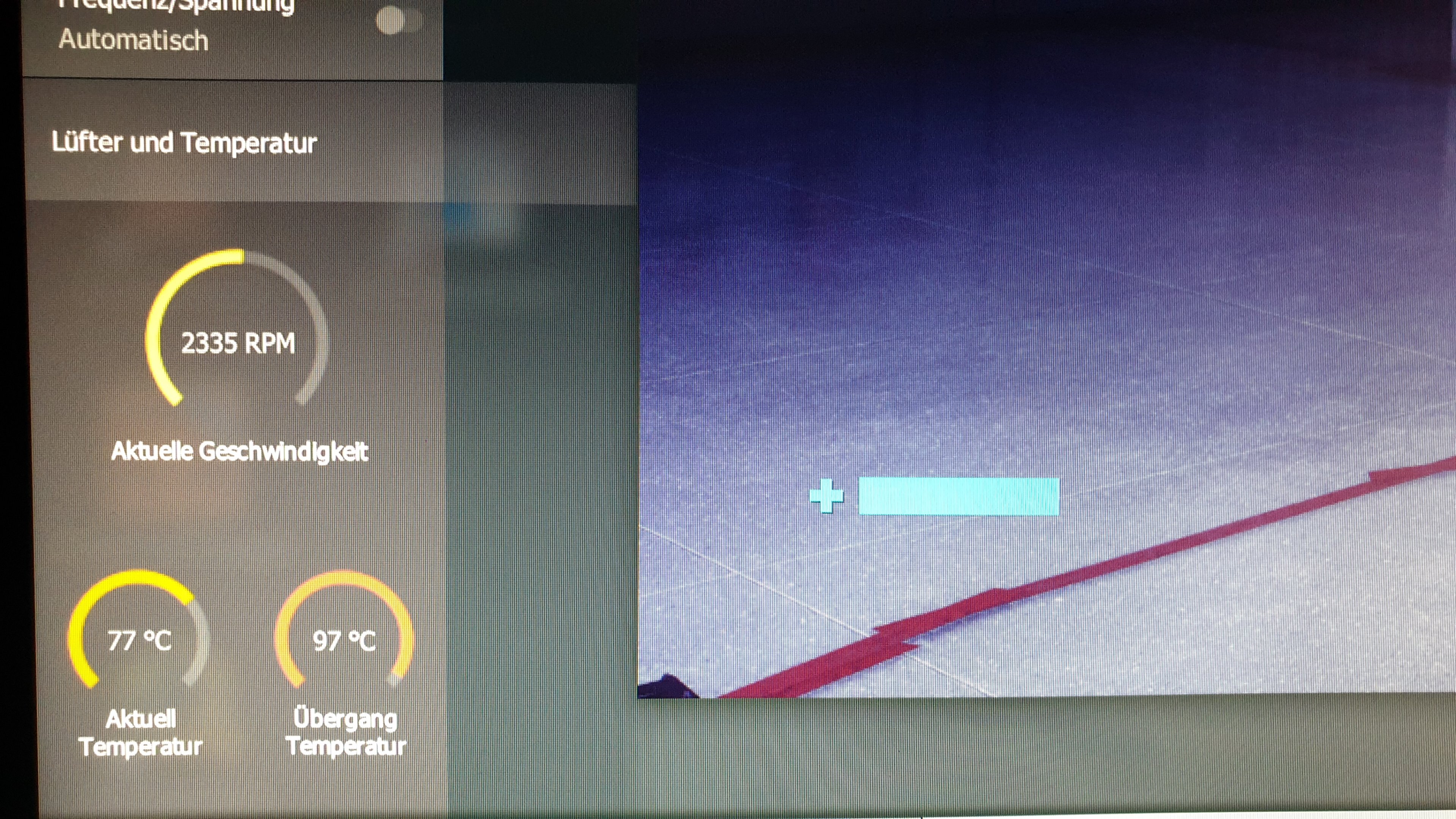

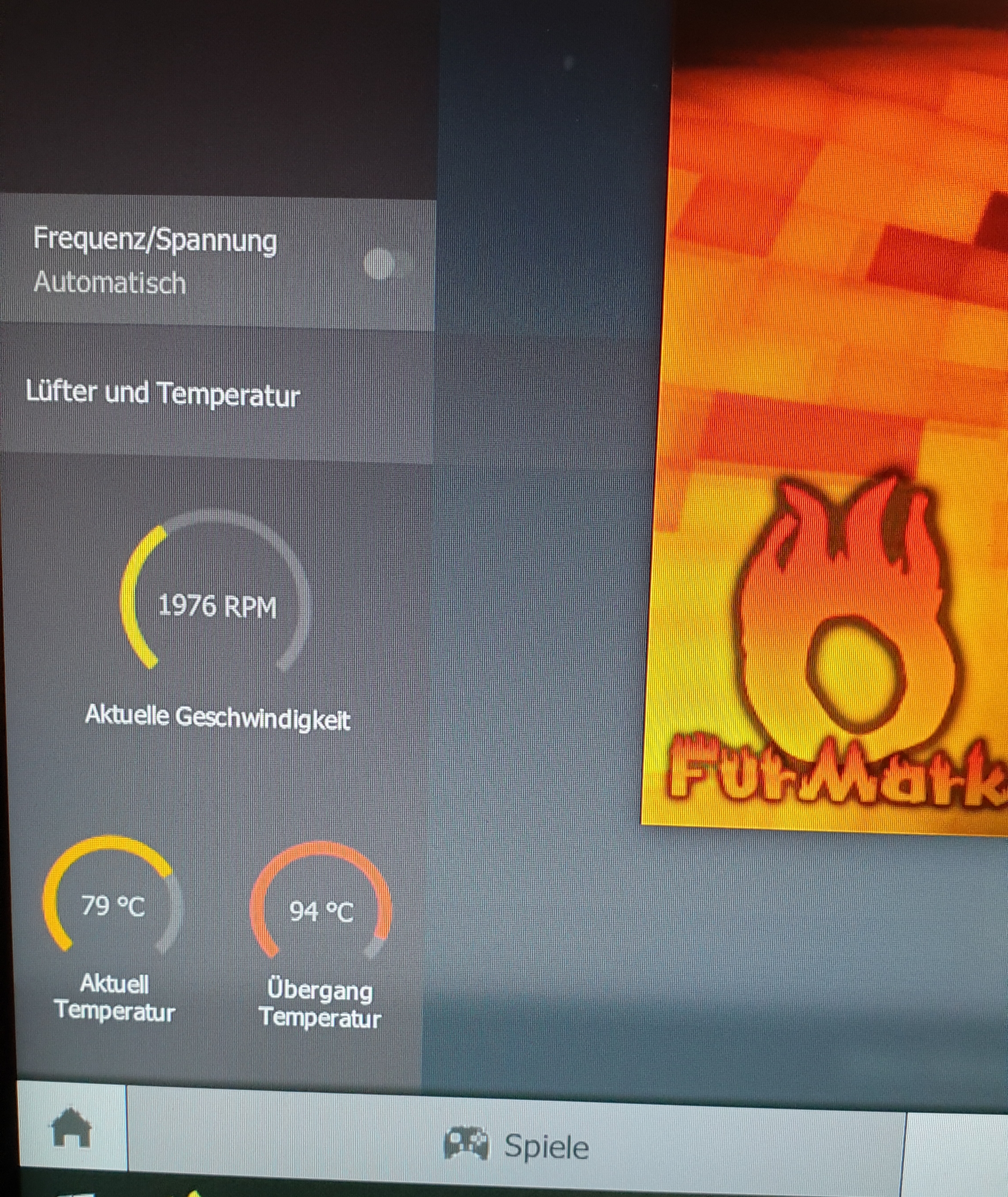

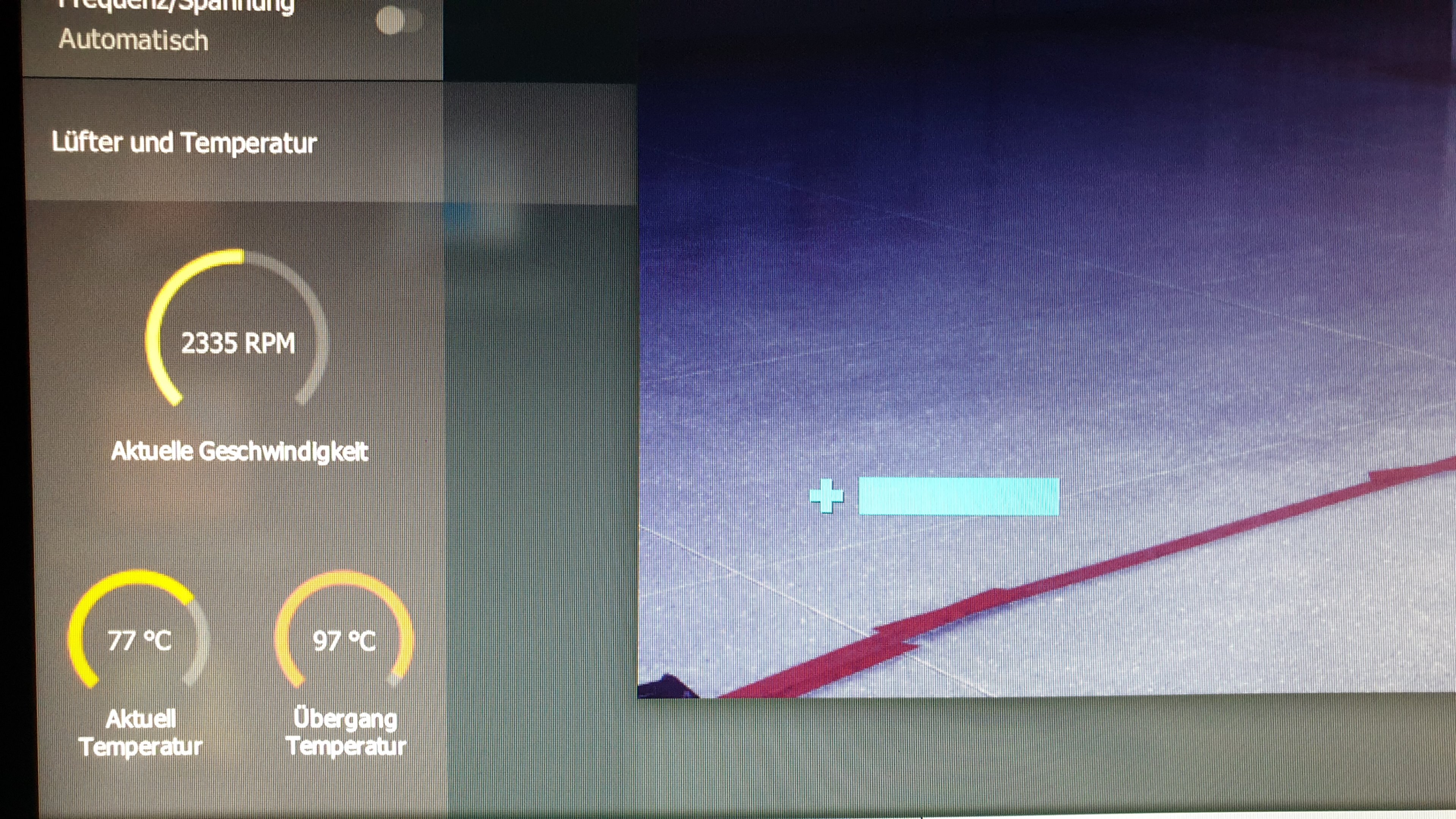

Ich konnte heute morgen kurz testen. Die Karte hat heute wieder anders reagiert. Ging von den RPM nicht höher als 2000 und das obwohl sie wärmer war als bei den Beispielen zuvor. Ging dann aber wiederum nicht mehr in den zero fan Modus. Sehr komische Verhalten. Es muss scheinbar etwas geben, was hier auf die Lüftersteuerung greift.
