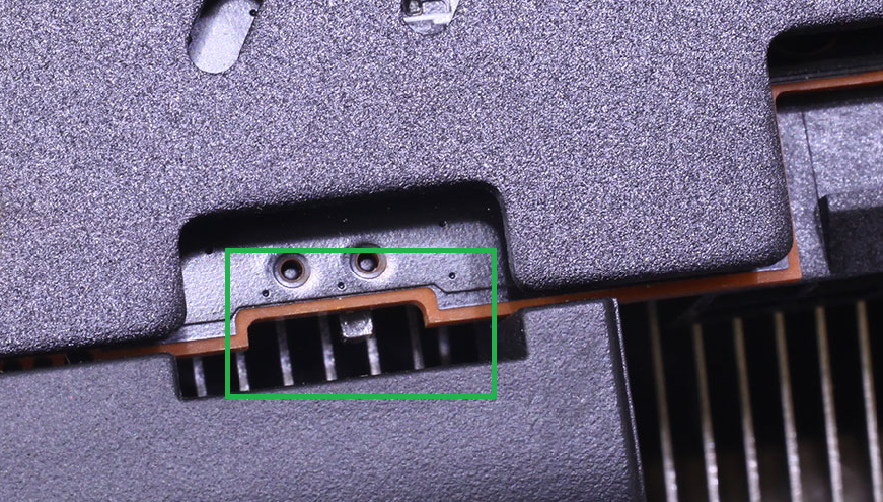

Was ist, wenn du das zweite Bios der Karte nutzt? Müsste nen kleiner Switch neben den Stromanschlüssen sein. Diesen aber nur im ausgeschalteten Zustand umlegen, sollte ein Quietbios aktivieren welches weniger Leistung (Stromaufnahme) aber kaum Performanceeinbußen mit sich bringt.
@Viper1982 hier muss noch erwähnt werden, wenn die Karte einen Bios Switch hat, daß man hier aber den gesamten Treiber inkl. der Registry Einträge deinstallieren muss, wohl am Besten mit dem DDU.
Der Treiber schreibt nämlich die Biosdaten in die Registry, die bei der ersten Installation aktiv waren. Würde heißen, daß trotz gewähltem Silent Bios Regler die schnellere Version im Windows angesteuert wird.
