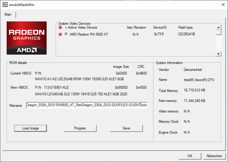

ich möcht gerne das BIOS flashen.
Kann ich davon ausgehen, dass das Silent-BIOS (135W) als Standard im Moment eingestellt ist (siehe Anhang)?

Sorry, aber wenn Du schon so fragst, dann lass lieber die Finger vom Bios-Flash der GraKa.
Was überhaupt erhoffst Du Dir davon? Du wirst da kaum einen Unterschied der Leistung merken.
dieses tool würde es eh nicht flashen da die Device ID net passen wird zum bios.
wenn du diene Erfahrungen machen willst musst du es über die CMD Konsole machen mit dem "Force" " -f " Befehl

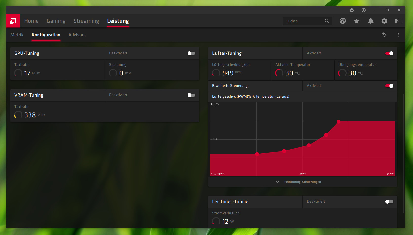

Das kannst du doch auch per Lüftersteuerung im Treiber aktivieren.
Funktioniert auch relativ gut, wenn mal der Treiber abstützt, bzw der PC, kann es aber sein das man das neu einstellen muss.

Geht die auch nicht an, wenn du sie per Treiber aktivierst?
