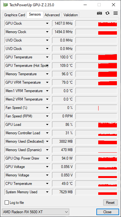

RX 5600XT wird sehr heiß.
Serious_Sam
Mai 2011
2.904

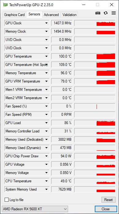

es handelt sich um den Rechner in der Signatur.
Die Grafikkarte wird sehr heiß (siehe Anhang).
Sollte ich die Karte reklamieren?
Die aktuelle Hardware:
PC: Intel Xeon 1231v3@Arctic Freezer 7 Pro Rev. 2 , Asus H81M-P Plus, 16GB Crucial Ballistix Sport DDR3-1600, 1TB ADATA SU800 SSD, 250GB Samsung SSD 850 EVO, PowerColor RX 5600 XT 6GB Red Dragon, 400W be quiet! Pure Power 10, Cooltek Jonsbo C3 Plus Silver, 2x 120mm Shadow Wings

RPM der Gehäuselüfter ist 800
RPM der Grafikkarte war bei 100°C bei 0
Dann hat sich der Lüfter mit 1900 RPM aktiviert.
Da hast du doch schon den Fehler, der Lüfter springt viel zu spät an.

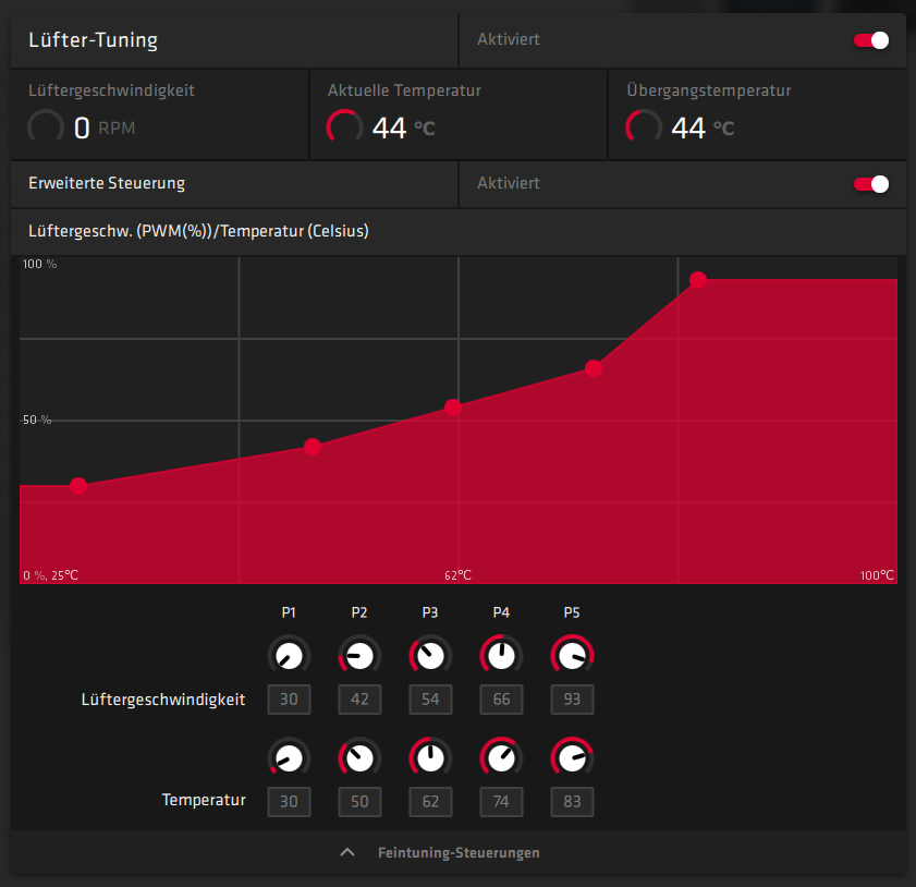

Hast du die Radeon Software installiert? Guck mal, was dort angezeigt wird.
Ich habe bereits reingeschaut. Da tut sich nichts am Lüfter.
Auch unter Last geguckt?
Im IDLE stehen sie oft.
Ich liefere die Infos morgen.

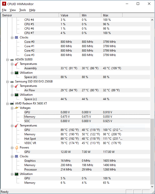

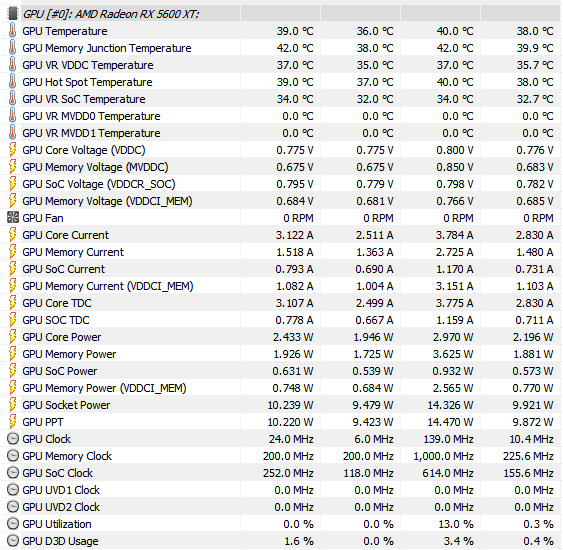

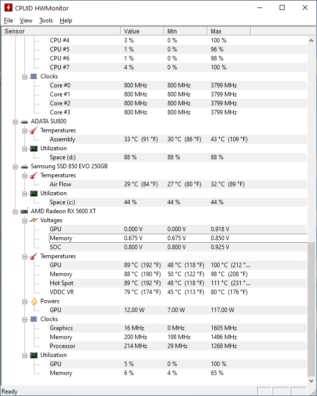

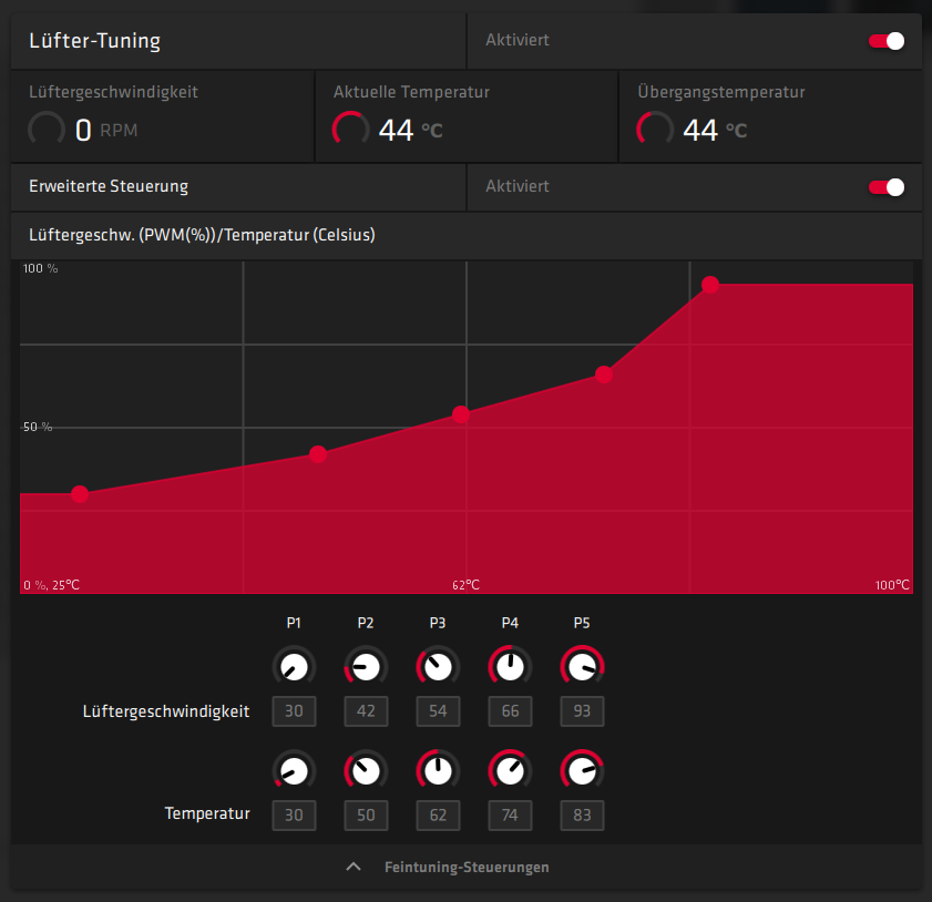

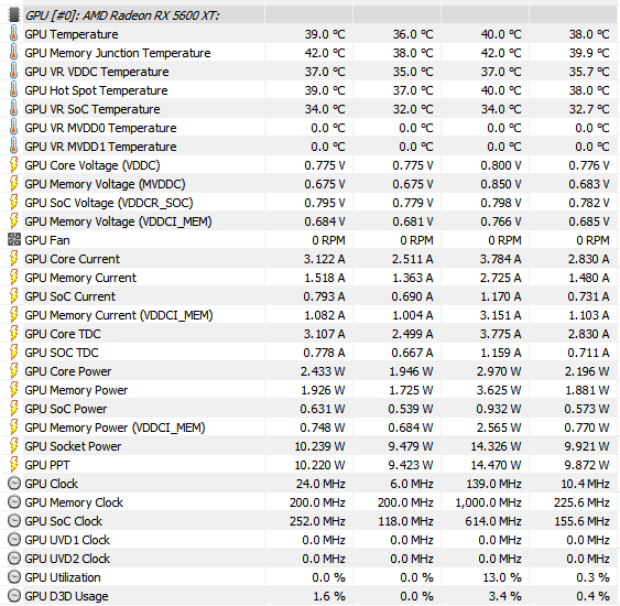

Mach mal Auschnitte von HWiNFO, und von Radeon.
Reaktionen: Serious_Sam
