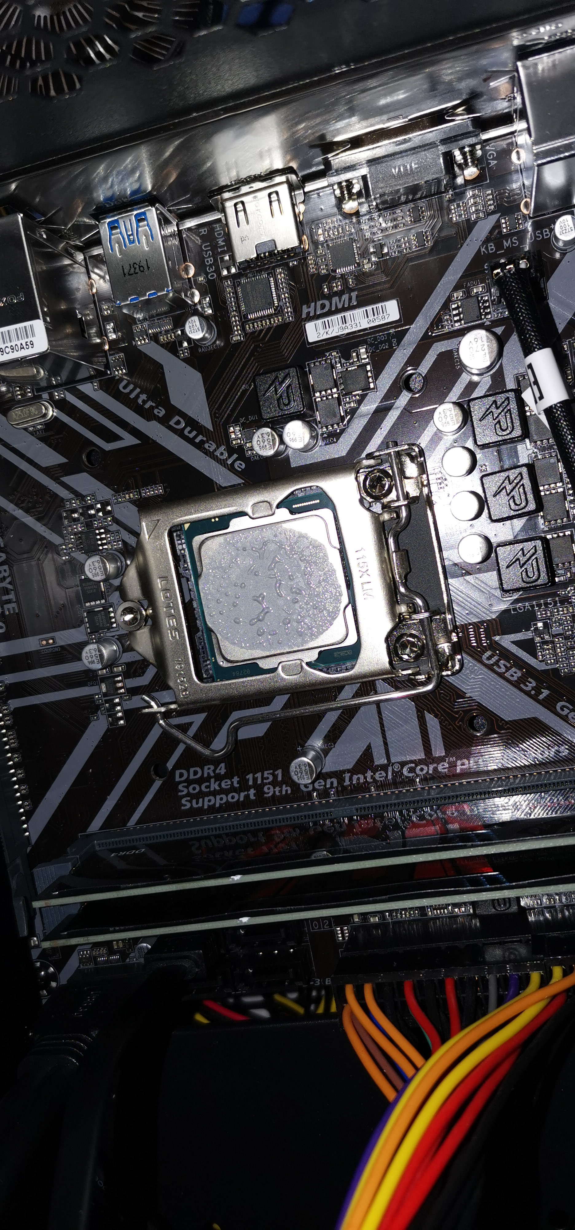

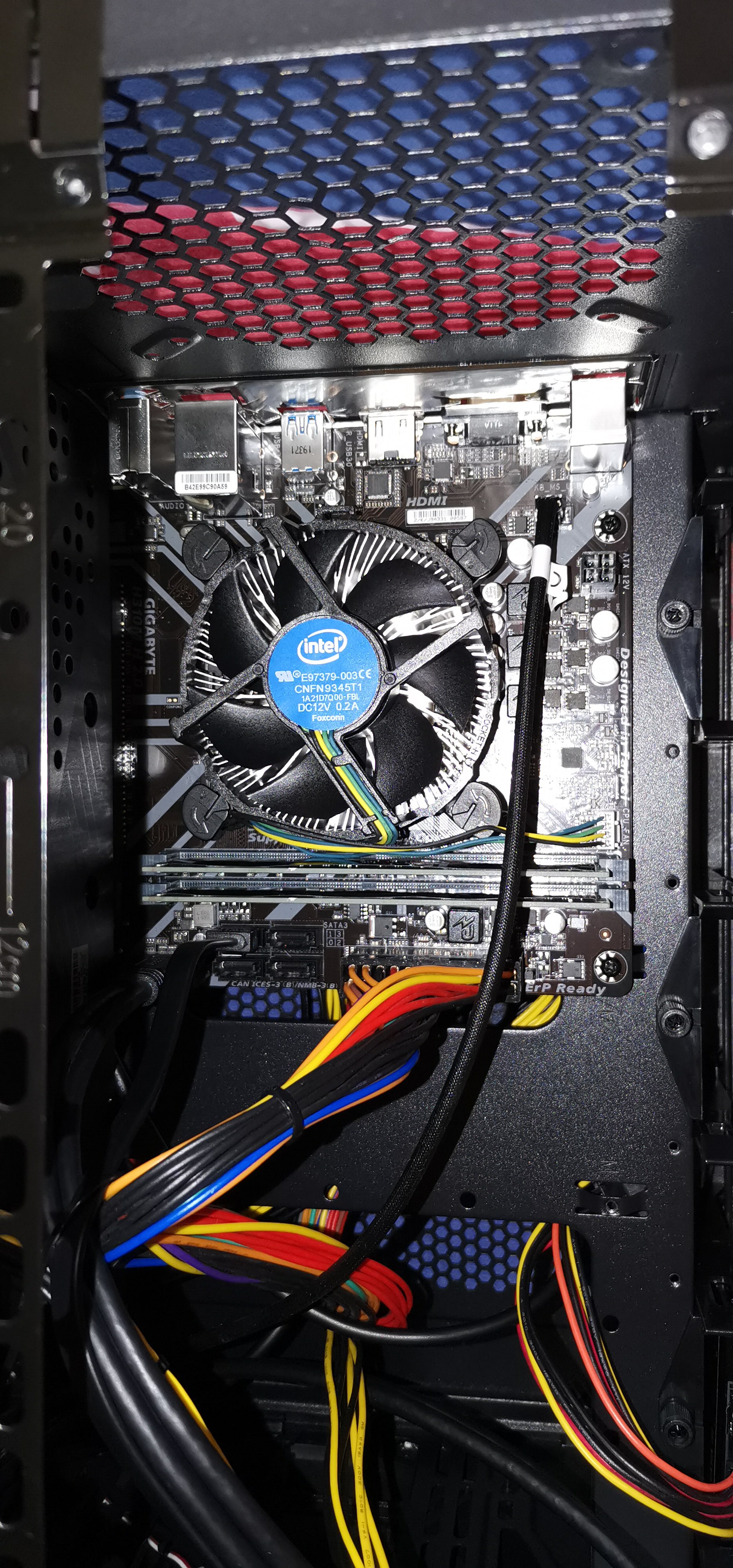

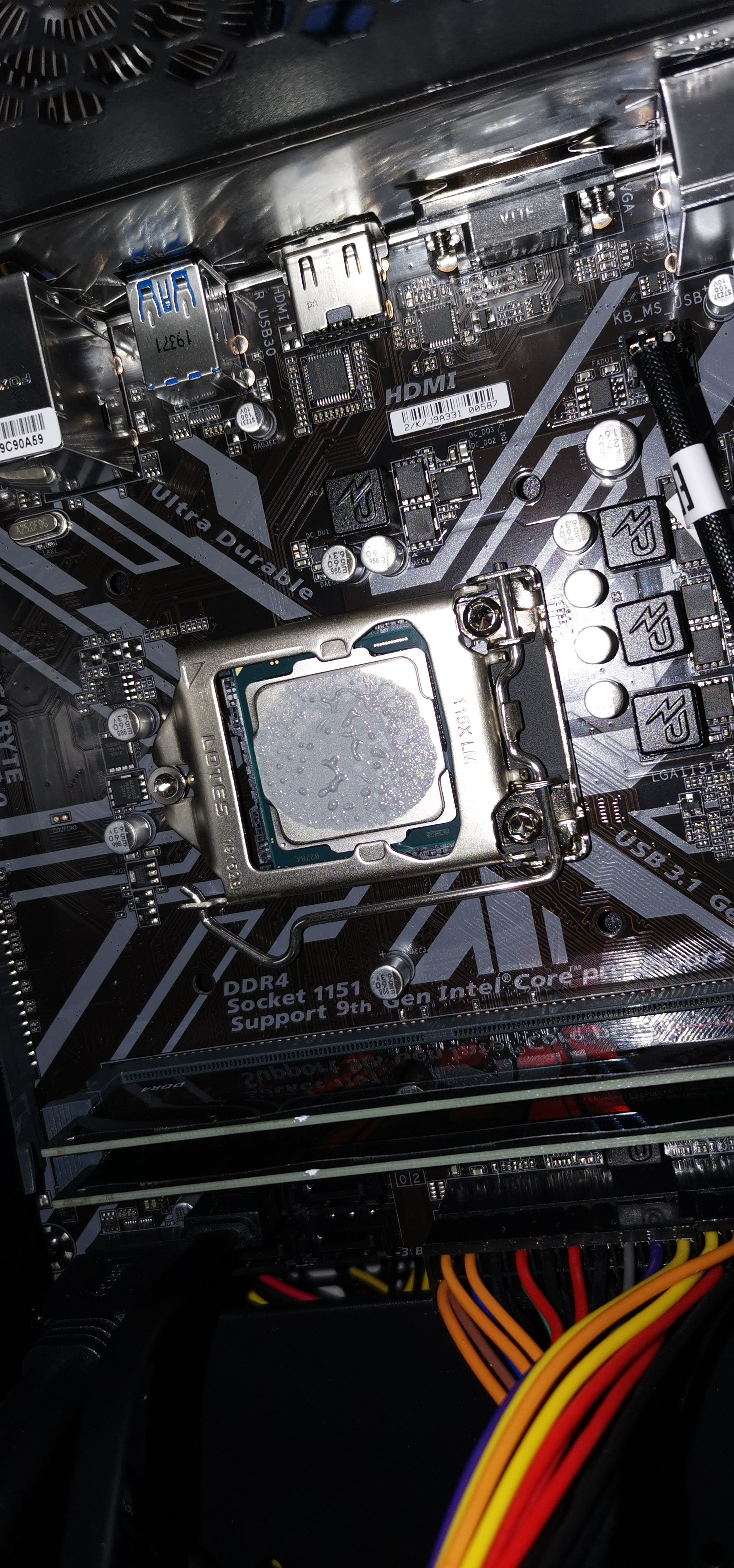

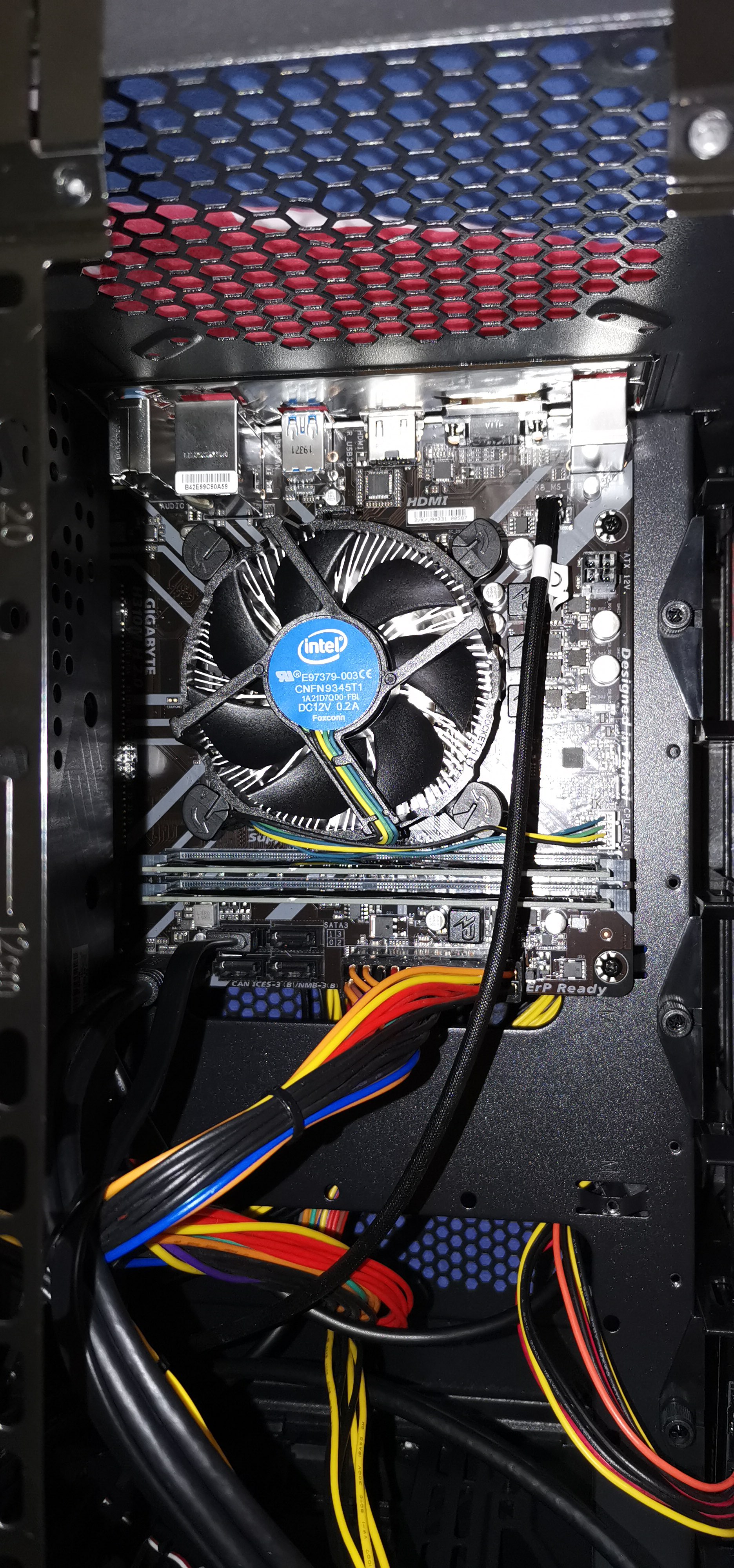

Hänge jetzt mal noch Bilder an. IMG-20200416-WA0022.jpegIMG-20200416-WA0029.jpeg
ghecko schrieb:
Tjoa, er bootet nicht weil du den 4-Pin 12V Stecker für die CPU vergessen hast.
Oder zumindest eines der Dinge.
Das ist jetzt peinlich. VA da ich keinen 4-Pin 12V gesehen habe. Andererseits habe ich auch noch nicht sooo viel Erfahrung, also vielen Dank für die Hilfe! :)
