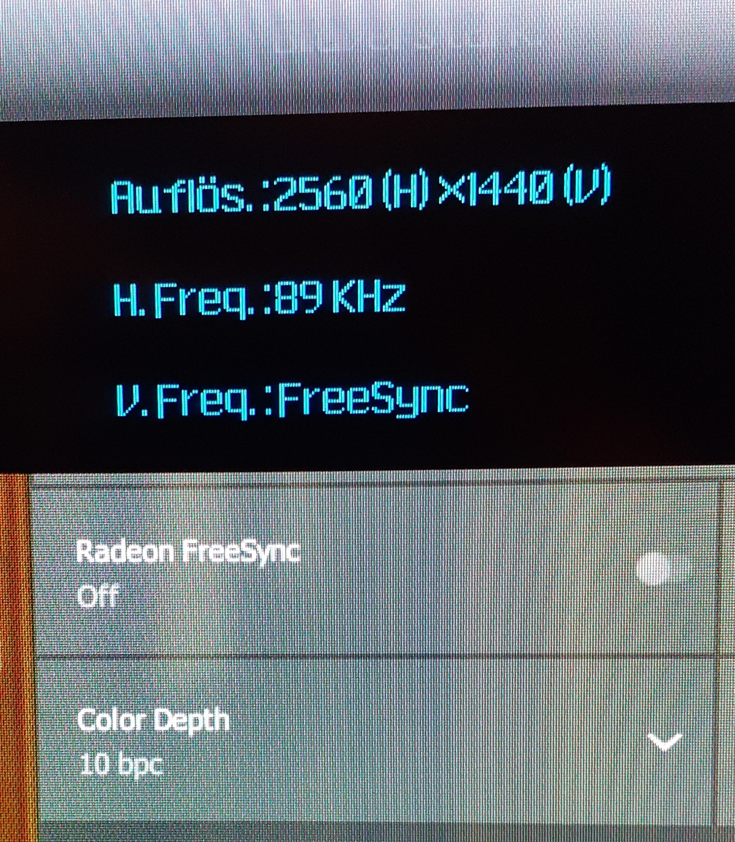

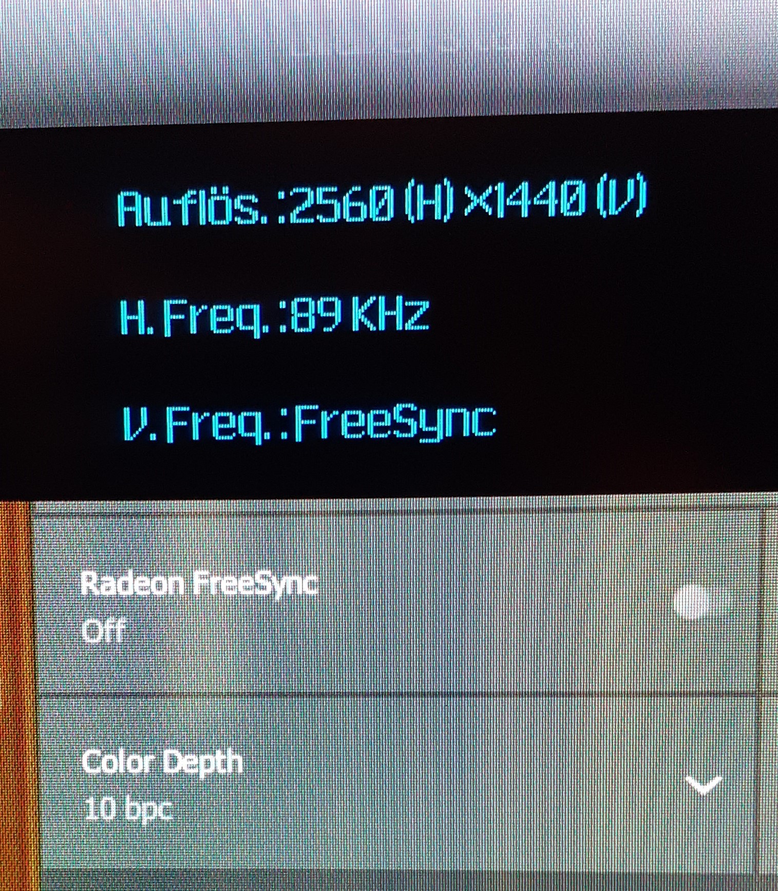

Moin.
Die Anfrage an AOC habe ich heute morgen rausgeschickt, die sollten sich innerhalb von 2 Tagen melden.
Gestern hatte ich ständig Mikroruckluer und Spikes bei den Frametimes die verschwunden waren nachdem ich den Afterburner geschlossen hatte. Scheinen sich wirklich nicht gut zu verstehn. Die FPS und FT Anzeige von BL3 reicht mir vorerst.
Der Umstieg auf HDMI hat leider nichts gebracht was das Flimmern mit FreeSync oder den hohen RAM Takt bei 75Hz angeht. Das mit dem Takt ist auch im AMD Forum nachzulesen. Somit bleibt nur noch auf AOC und AMD zu warten und Tee zu trinken.

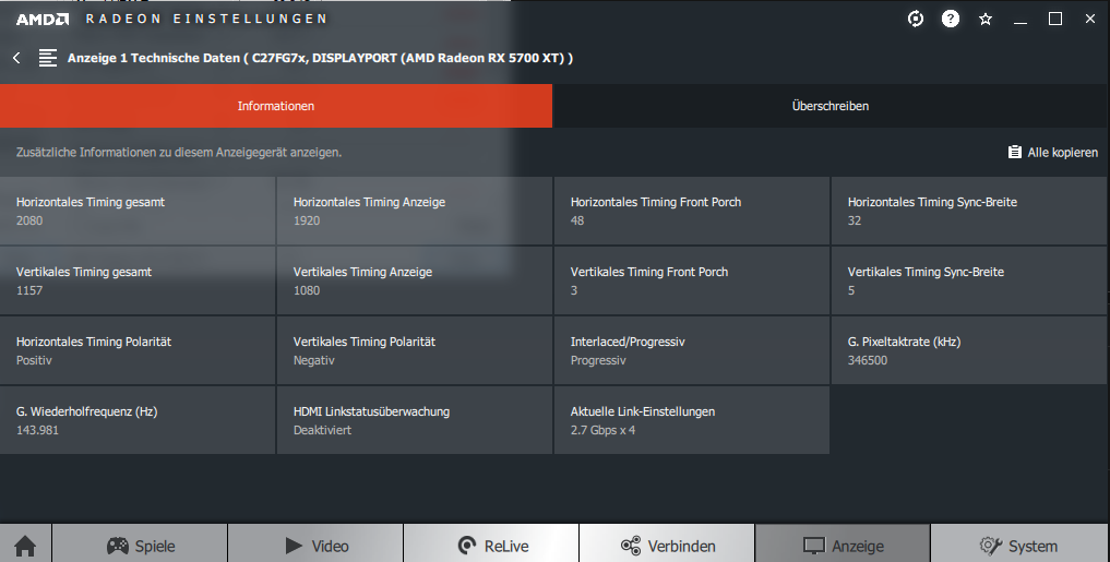

Ich habe auch noch etwas recherchiert was den hohen RAM Takt angeht. Ich habe das nämlich mit meiner neuen 5700XT auch, aber bei 144Hz. Ist aber halt so, und ist auch schon lange so. Nvidia hatte das früher auch, die haben es aber vor ein paar Jahren gefixt.
Ich habe jetzt erstmal Zero Fan deaktiviert damit die Lüfter nicht alle 3 Minuten hochdrehen, so auf ~650RPM. Verhindert das hochdrehen wegen des warmen Rams und ist gleichzeitig auch etwas ruhiger wenn man anfängt zu zocken und es schlagartig warm wird.
Es gibt wohl workarounds dazu, das hat bei mir aber nicht funktioniert daher, oder ich habe es nicht richtig gemacht.

Im AMD Forum ist zu lesen, dass sich der RAM Takt bei 60 und 120Hz wie gehabt verhält und runtertaktet, nur nicht bei "untypischen" Refreshrates von 75 und 144Hz.
Für mich habe ich diesen Workaround gewählt um nicht unnötig 15w zu verbraten.

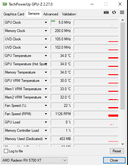

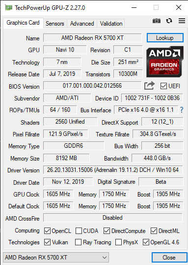

Hallo, habe das Problem mit den Idle RAM Takt bei 144 Hz nicht, allerdings habe ich Freesync und Enhanced Sync aus, das machte mit den älteren Treiber immer Probleme, Bluescreens etc. Komischerweise vermisse ich nichts, Tearing und so
Zeugs habe ich auch nicht.
