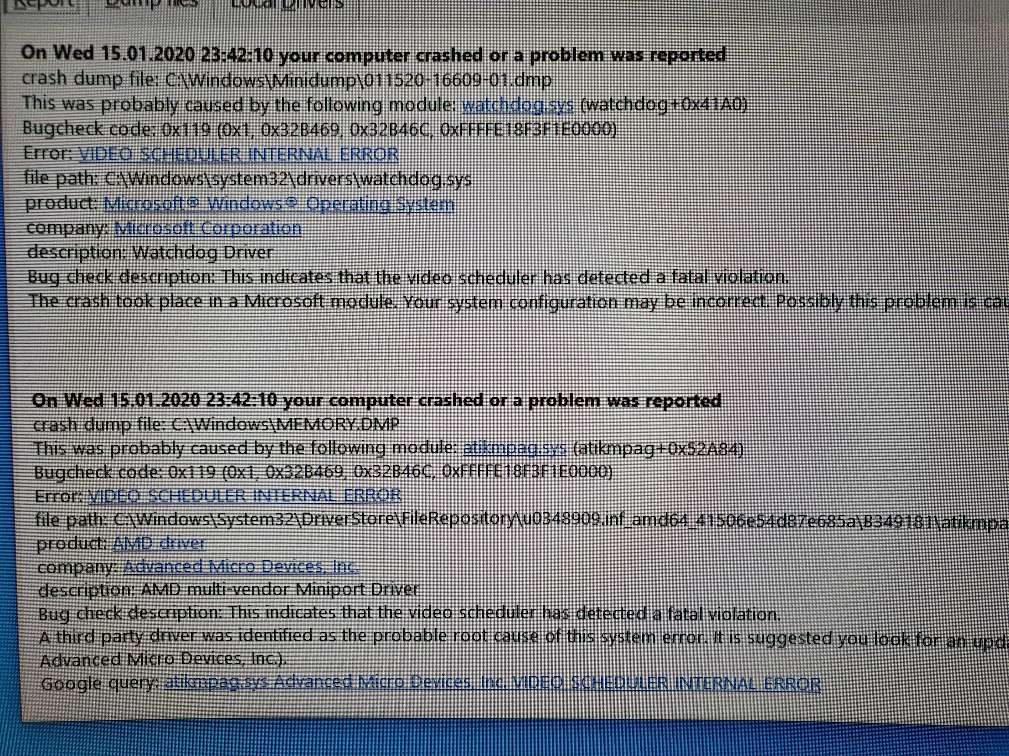

Geil hab eben trotz 19.12.1 wieder ein bluescreen bekommen 🤮. Also Video Scheduler Internal Error.
Is während einem Video gucken auf youtube passiert.
Das kam bei raus
Das kam bei raus

Ganz vergessen, ich hatte Gestern den 20.1.1 auch mal getestet, ich hatte im GPU-Z, die x16 Unterstützung, allerdings nutze ich ein wesentlich älteres Board, aber ich habe im Bios auf Gen3 eingestellt, hatte ich schon immer eingestellt seit 2012 🙂.
Allerdings hatte ich zeitweise, beim Windows Neustarten, oder Herunterfahren einen Freeze.
Windows 1909, war komplett neu Installiert worden, und für den Test Später mit 20.1.2 wieder so gemacht.
@te
Nimm immer zum Testen eine Seperate HDD/SSD, oder mit Rufus kann man direkt Win10 auf einen USB Stick installieren, der auch wirklich dann Boot Fähig ist, das ganze nennt sich dann Windows2Go, verwende aber hierfür einen Schnellen 3.x Stick.
Die Freezes oder Bluescreens, wenn du ein Video auf Youtube oder Twitch etc. Laufen lässt , oder wo eben die Hardware Beschleunigung vom Browser genutzt wird, nach welcher Zeit tritt der Bluescreen auf ungefähr?
Und auch wichtig, welche Auflösung nutzt du für das Video?
Und Welchen Browser (Version)?
Weil ich denke mal, das, das auch dazu beitragen kann, wenn die Hardware Beschleunigung, unterschiedlich Schwach oder sehr Stark genutzt wird.
Kannst dein Vid, ja als PN an mich schicken, wenn du möchtest.

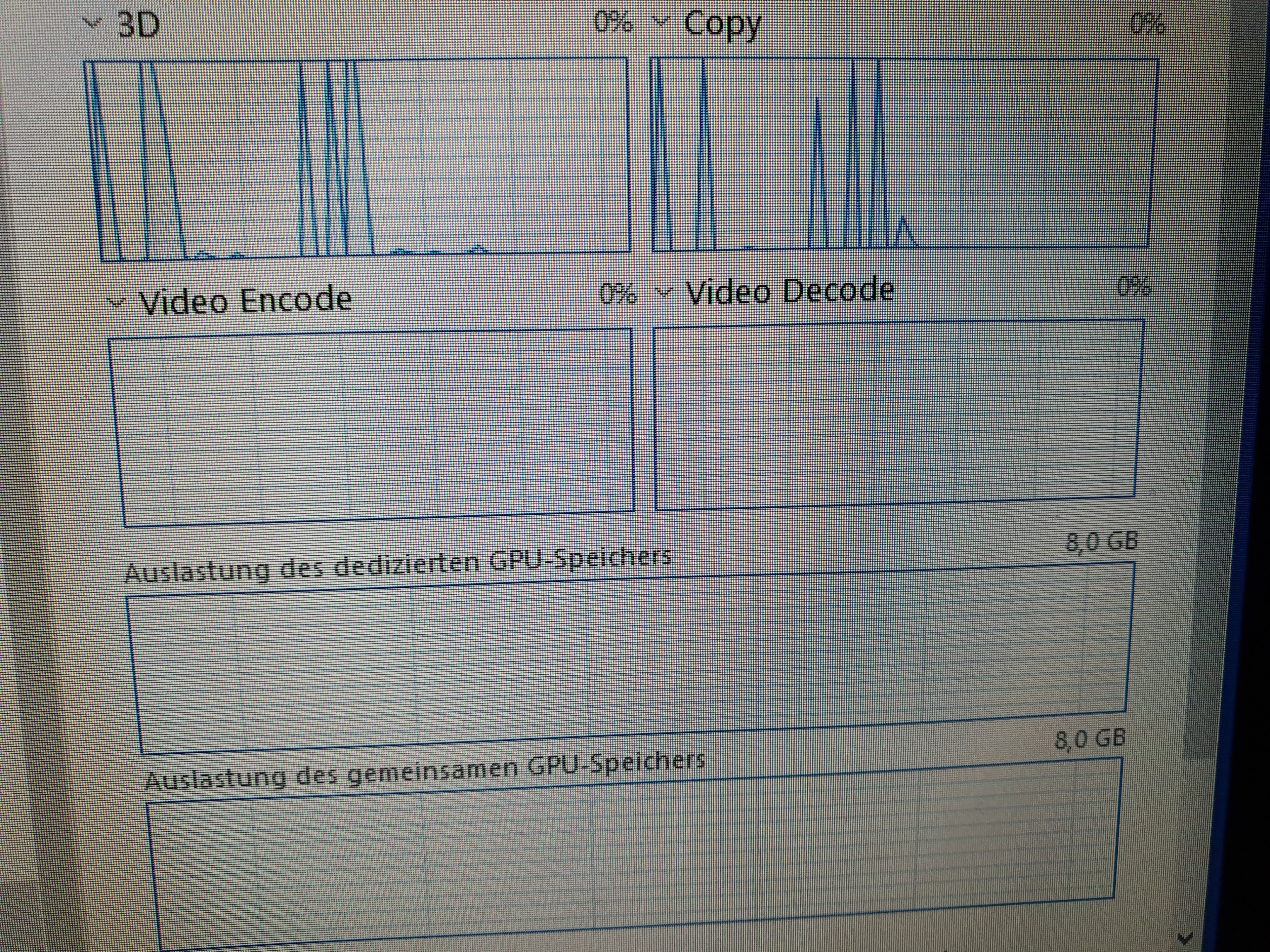

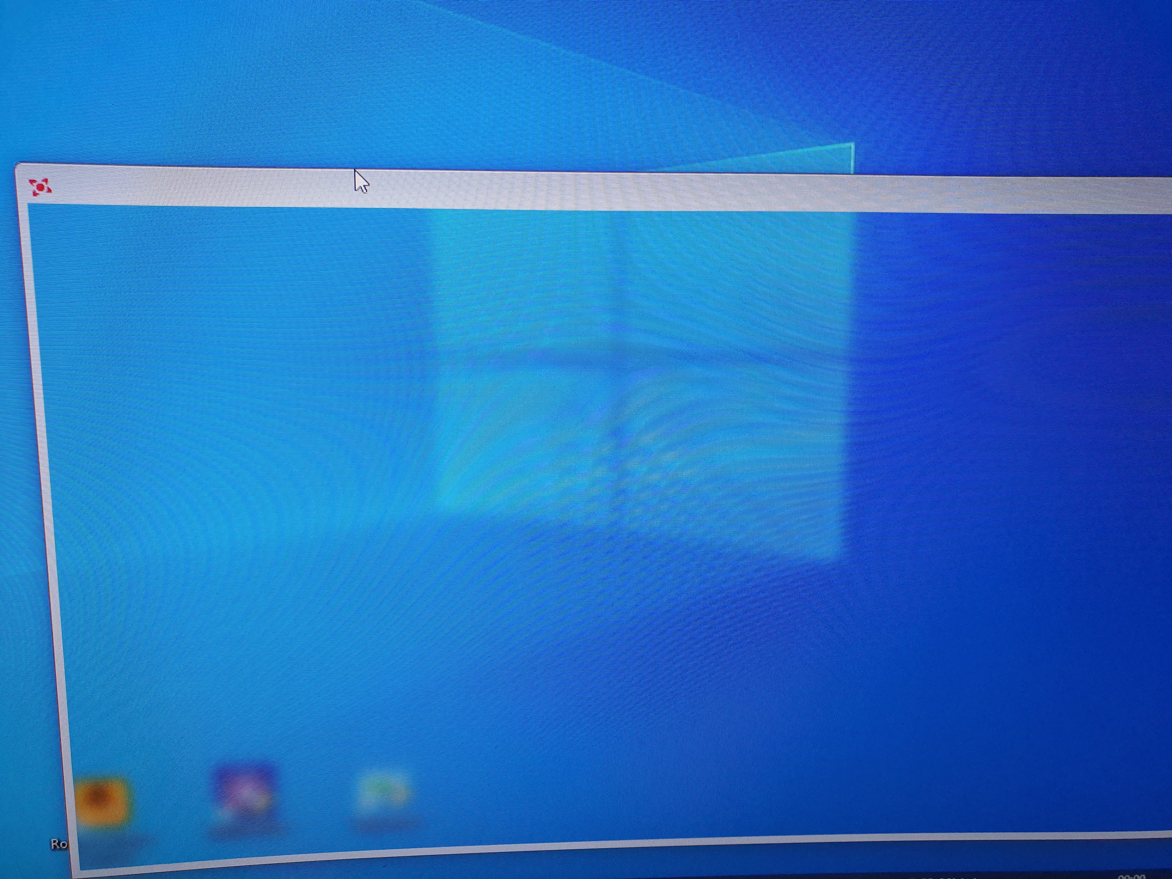

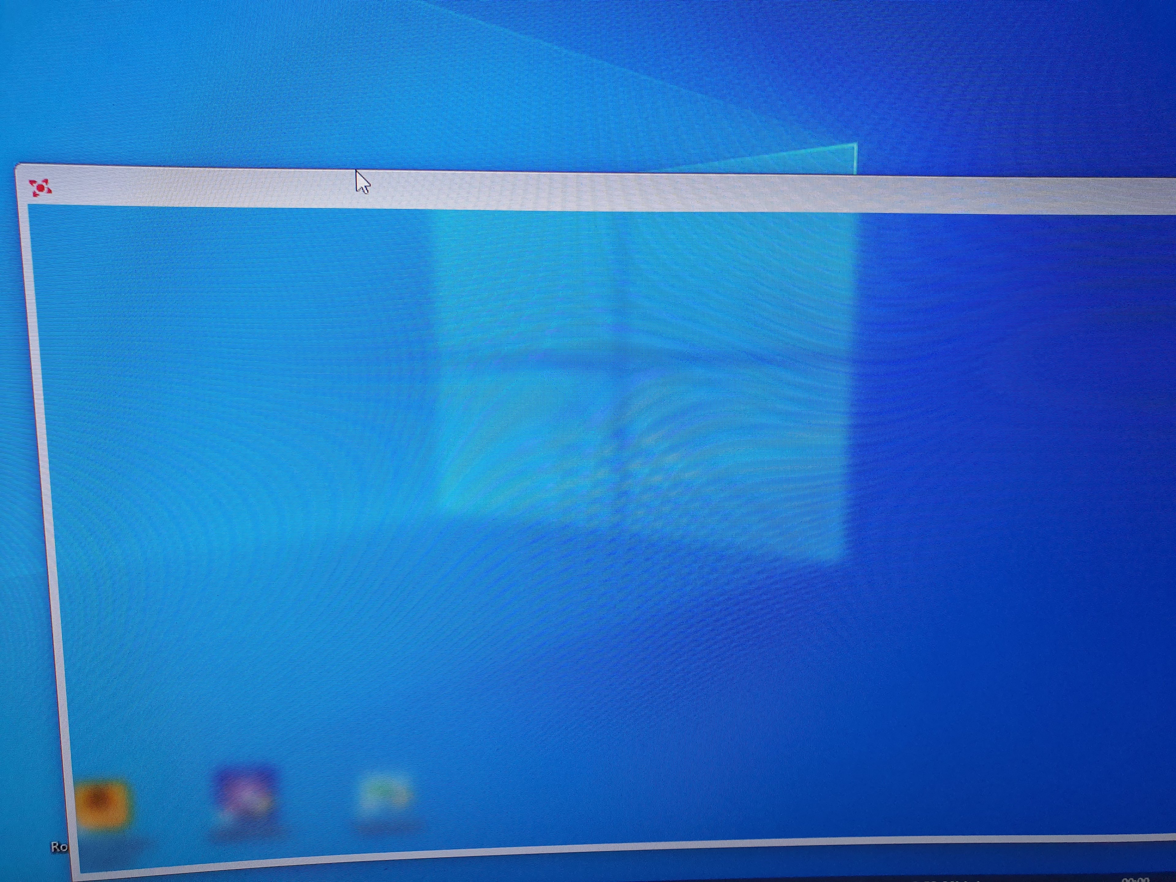

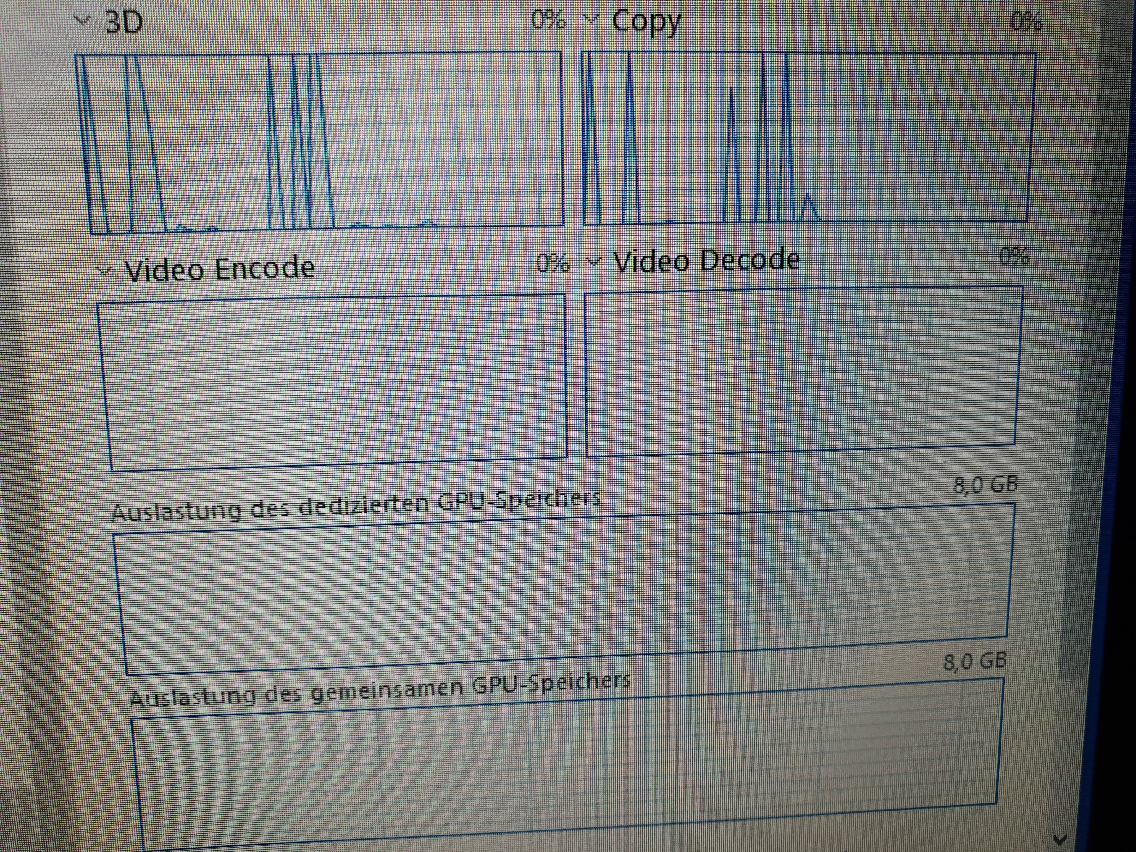

So also eben hab ich 20.1.2 getestet 😐
Ohman wann kriegt es Amd endlich hin.
Nach der Installation auf dem Desktop direkt Hänger.
Der pc freezt für 1 sek. Dann kommt blackscreen und dann bin ich wieder auf dem Desktop.
Und das die ganze Zeit. Habe bemerkt das wenn er freezt die Gpu Auslastung kurz auf 100% geht auf dem Desktop.
Und die Radeon Treiber Software lässt sich nicht mehr dann öffnen sieht dann so aus
Sry hab mich falsch formuliert. Doch meistens wenn ich ein Video gucke aber auch nicht immer das isses ja.
Manchmal kann ich gucken ohne das was passiert.
Hab vorhin Hardware beschleunigung ausgemacht. Also bis jetzt is nix passiert 🙏

Mit OpenGL kenn ich mich leider nicht aus keine Ahnung.
Ich überleg echt ob ich mir ne Rtx 2070 hole 🙄
Sowas nervt einfach nur.
Mit 19.12.1 und Hardware Beschleunigung aus läuft es soweit.
Das mit Energie hab ich eh schon alles aus.
