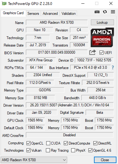

Und habe gesehen das meine Grafikkarte nur mit Pcie x8 3.0 läuft ?
Eigentlich müsste doch x16 sein ?
Ja die Grafikkarte ist im ersten Slot. Neustes Bios Update habe ich auch schon.

Stromsparmodi können die Anzeige verfälschen, klicke mal auf das Fragezeichen und starte den Render-Test
Das müsste mal unter Last getestet werden. Zum Stromsparen kann es sein, das die PCI-E Version runtergestuft wird. Ob das auch was an den aktiven Lanes machen kann - keine Ahnung.

@Scotty40 Ah vergessen zu erwähnen das Bild wurde während Furmark gemacht habe danach auch kurz den Render Test gemacht bleibt gleich......

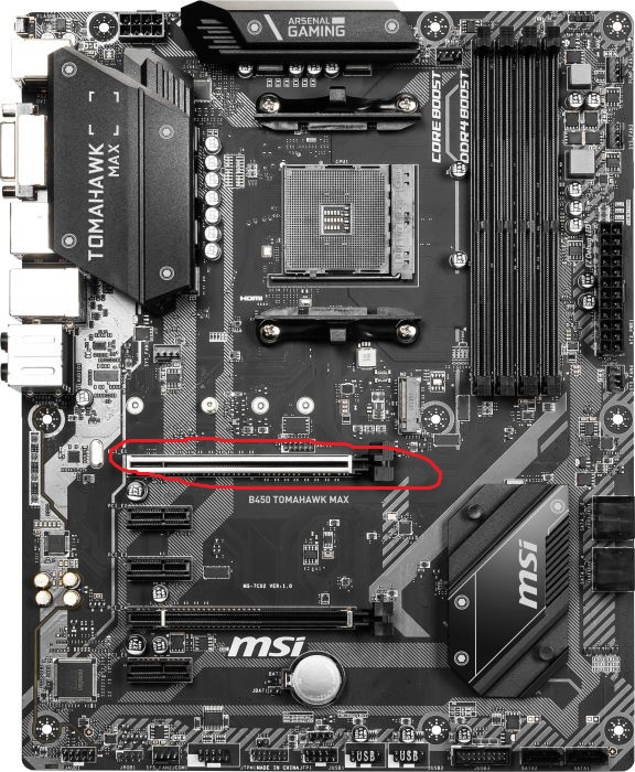

@TP555 Ne ich hab die Grafikkarte schon im ersten Slot drin :) So wie hier.
In den anderen Slots habe ich sonst garnix drin.
