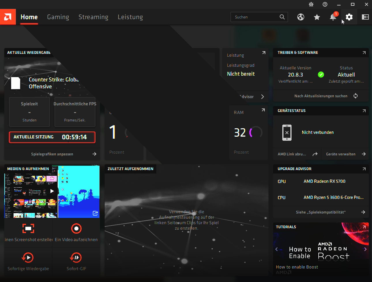

Ich besitze eine "MSI Radeon RX 5700 Evoke GP OC", diese hatte vor einiger Zeit nun angefangen für Gamecrashes und PC abstürze zu sorgen. Bei diesen wurde mein Zweitmonitor grün und der Hauptmonitor schwarz. Auch tauchten teilweise schwarze Balken auf meinem Monitor auf, Vollbildanwendungen brachten und bringen den Screen beim start dazu zu flimmern so dass ich gefühlt einen epileptischen Anfall bekomme obwohl ich nicht von Epilepsie betroffen bin.
Also meldete ich mich nun bei computeruniverse und die schickten die Karte dann zu MSI. MSI sagt es wurden keine Fehler gefunden...
Die Karte kam zurück und prompt hatte ich ein anderes Problem, Schwarze 2mm^2 große schwarze Vierecke in Programmfenstern aber auch einige grüne, konnte ich diesmal sogar aufnehmen, immer noch einzelne crashes und das flimmern beim starten von Anwendungen ist auch geblieben.

Es sei vielleicht noch zu sagen, dass die Fehler alle Sporadisch auftreten und es teilweise für einige Tage alles Funktioniert, so wie jetzt z.B. und es teilweise alle 10 Minuten zu Problemen kommt.

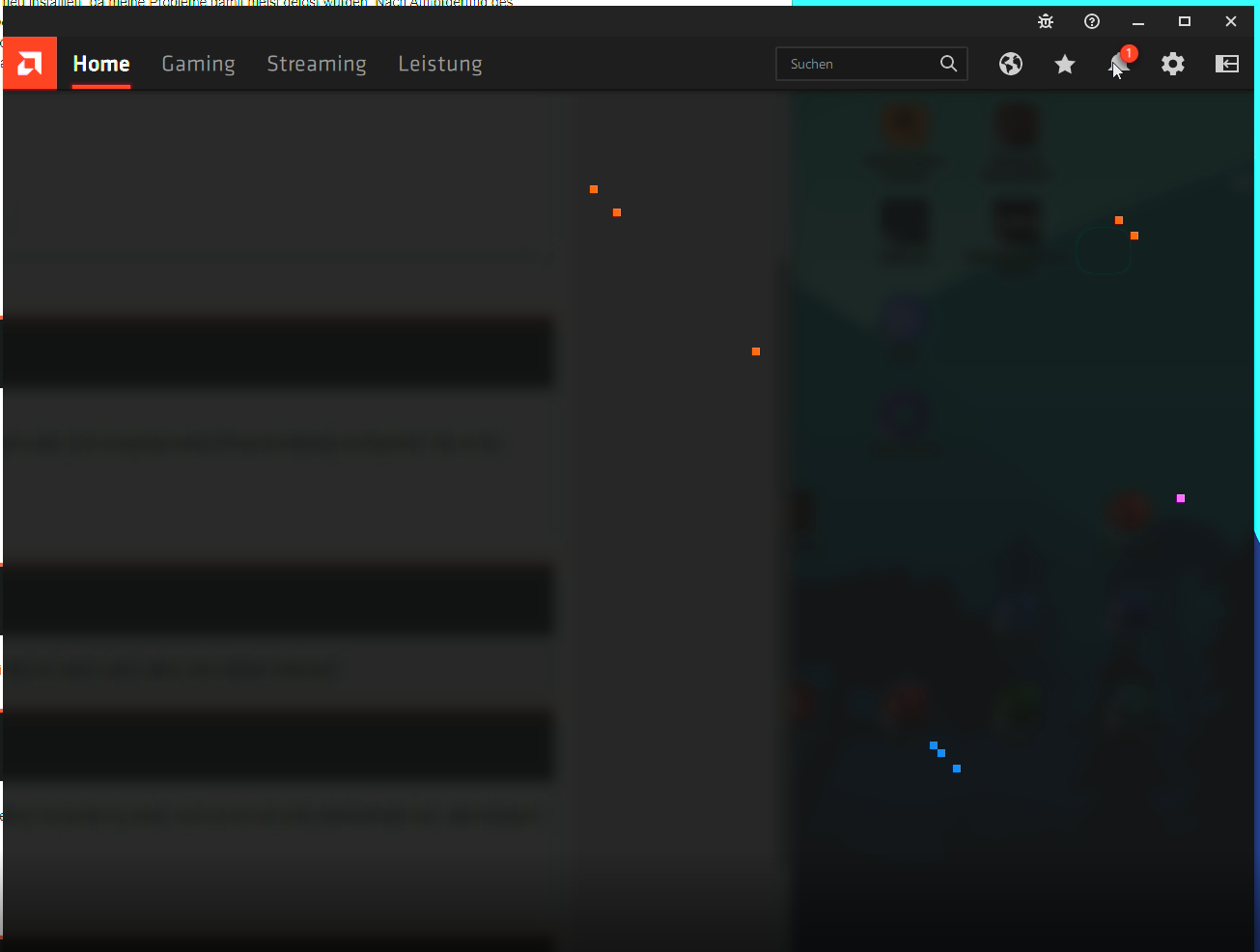

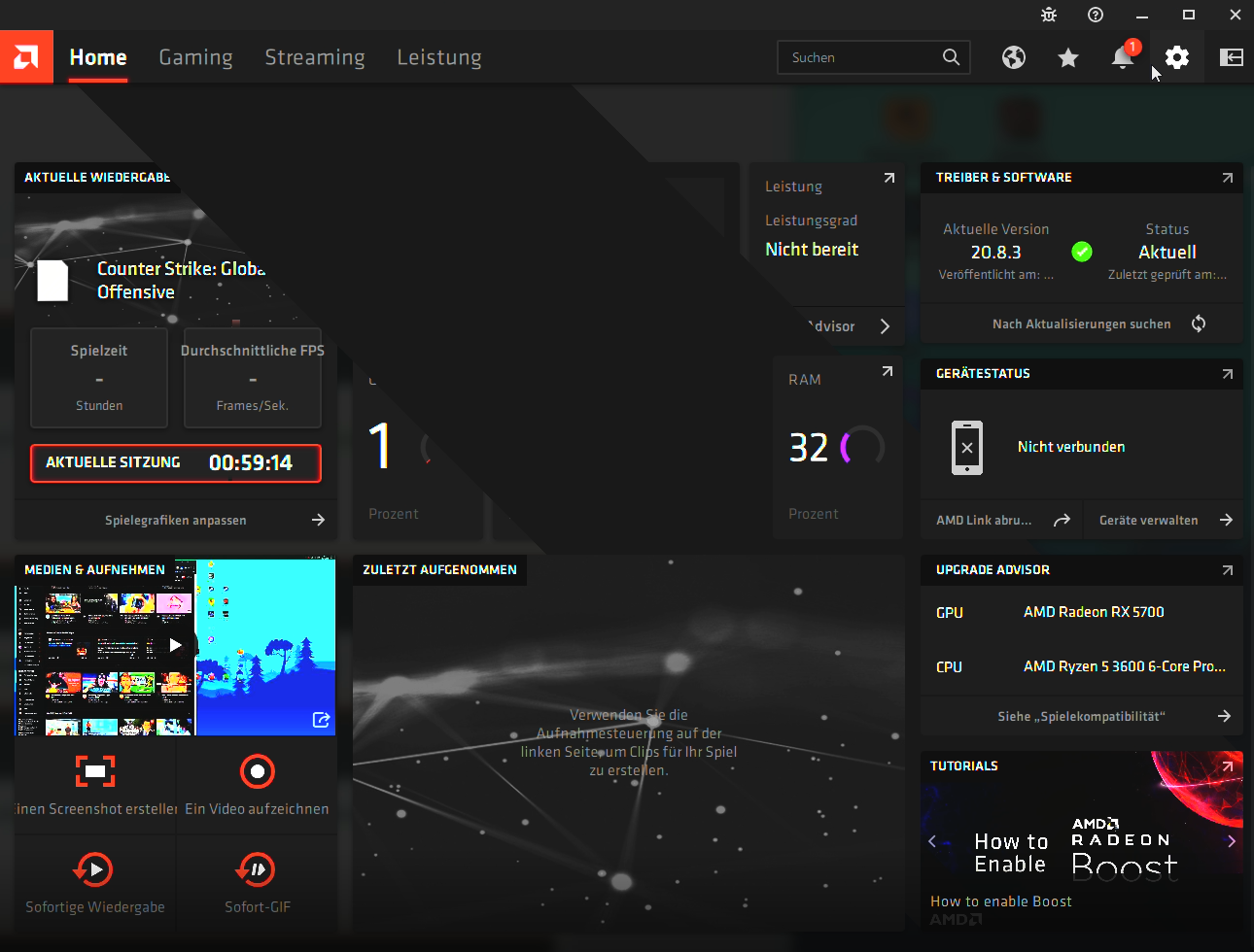

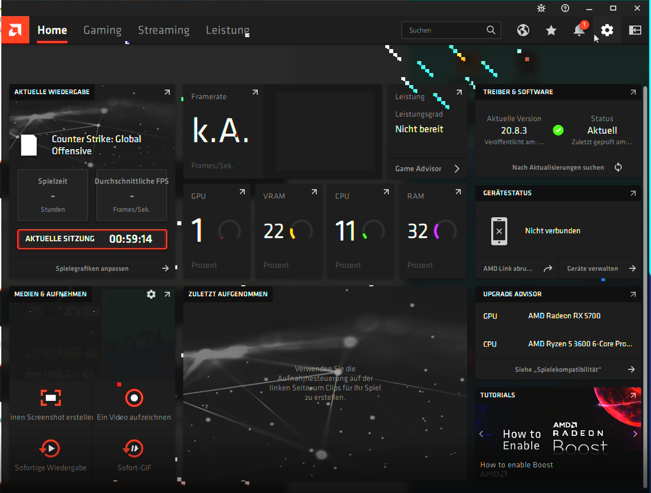

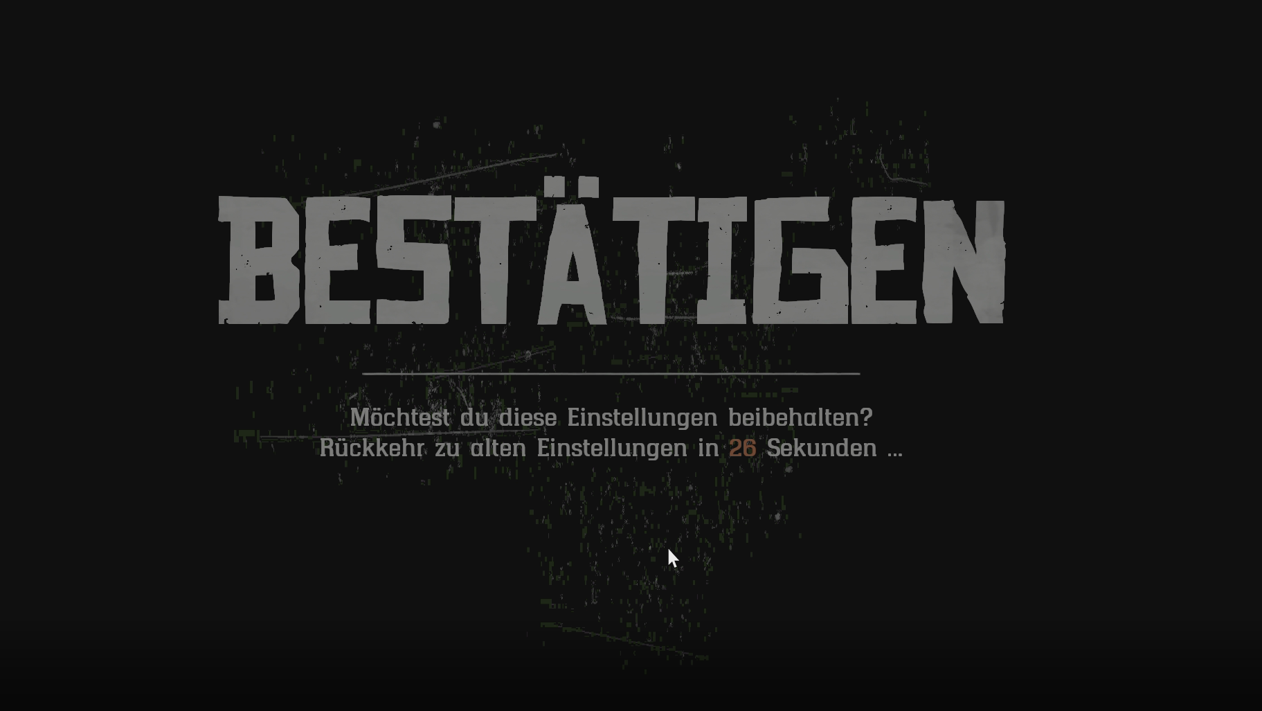

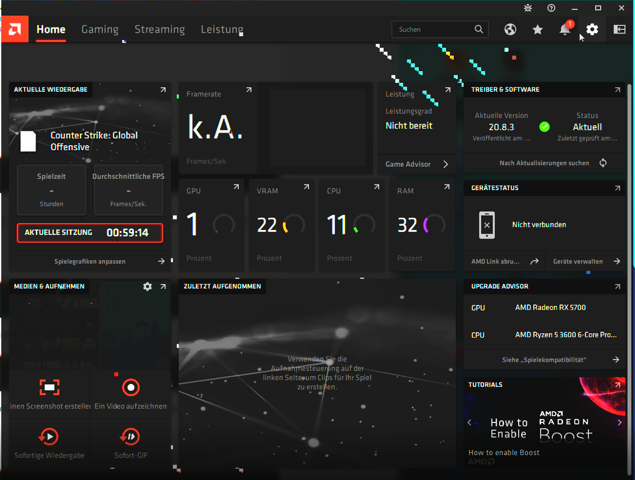

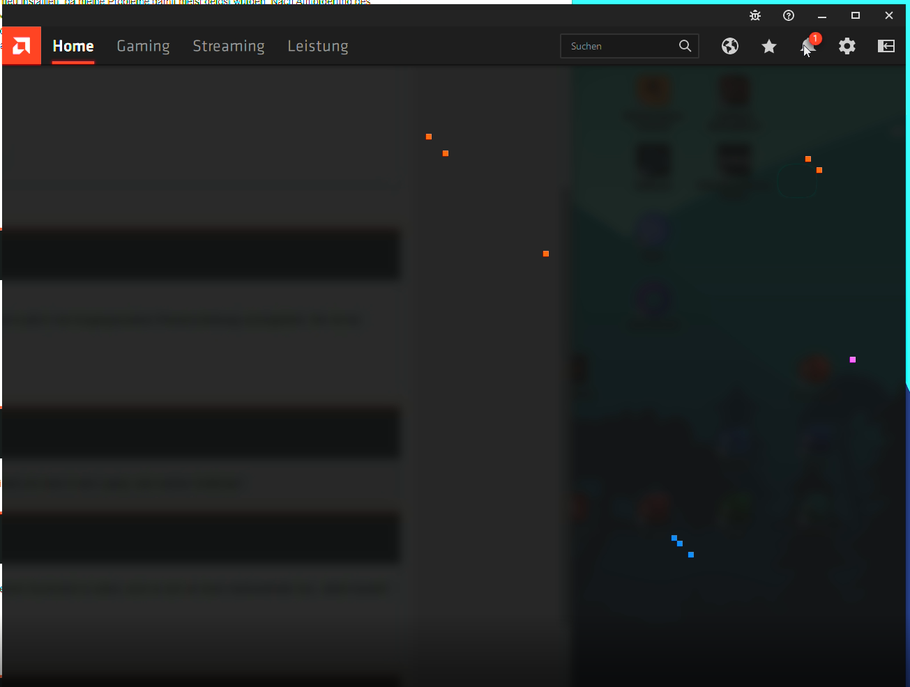

Anbei noch einige Beispiele:
Diese blauen hatte ich in Chrome viel extremer aber eben in schwarz, leider jedoch nicht mit auf der Aufnahme :/
