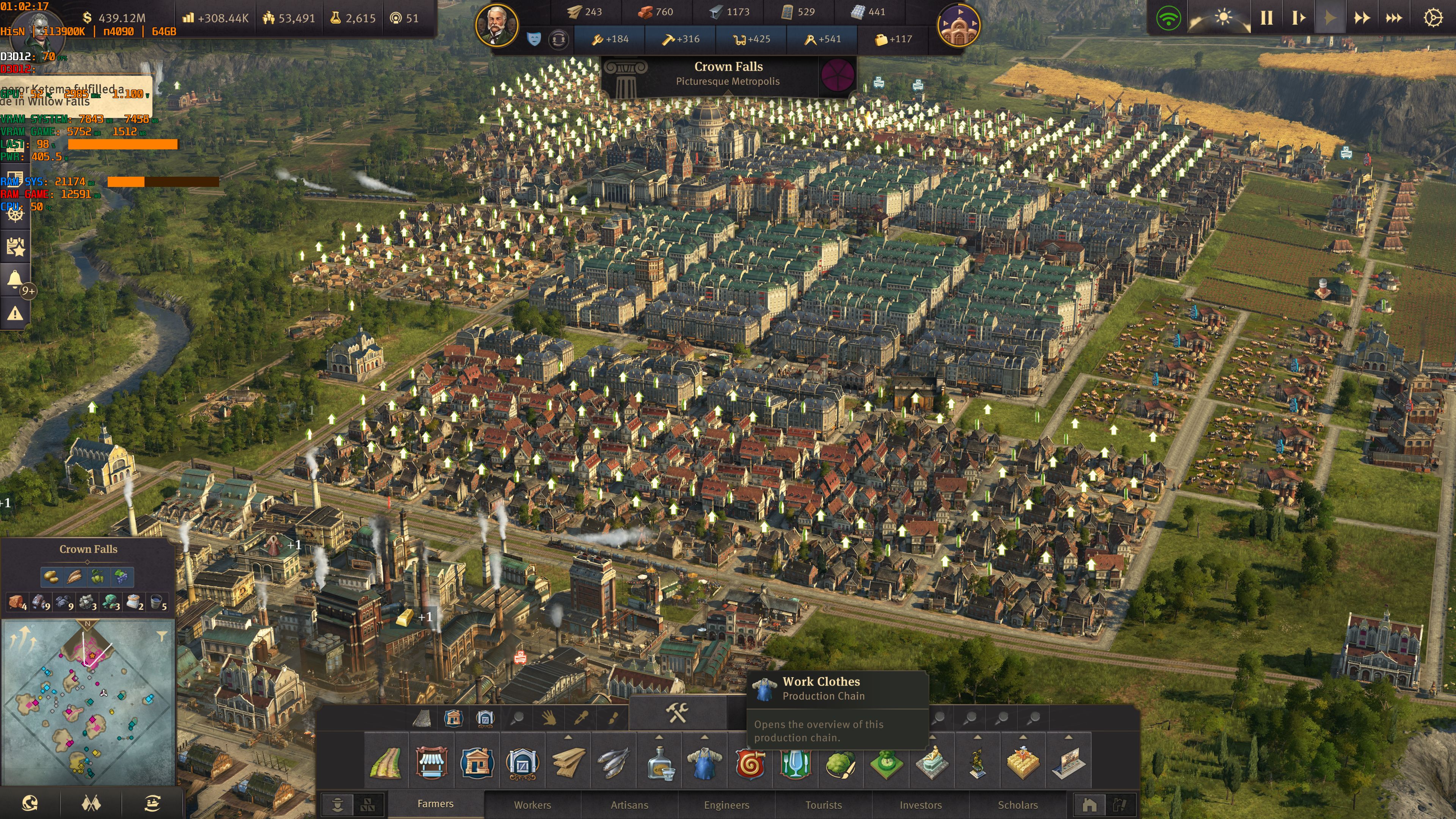

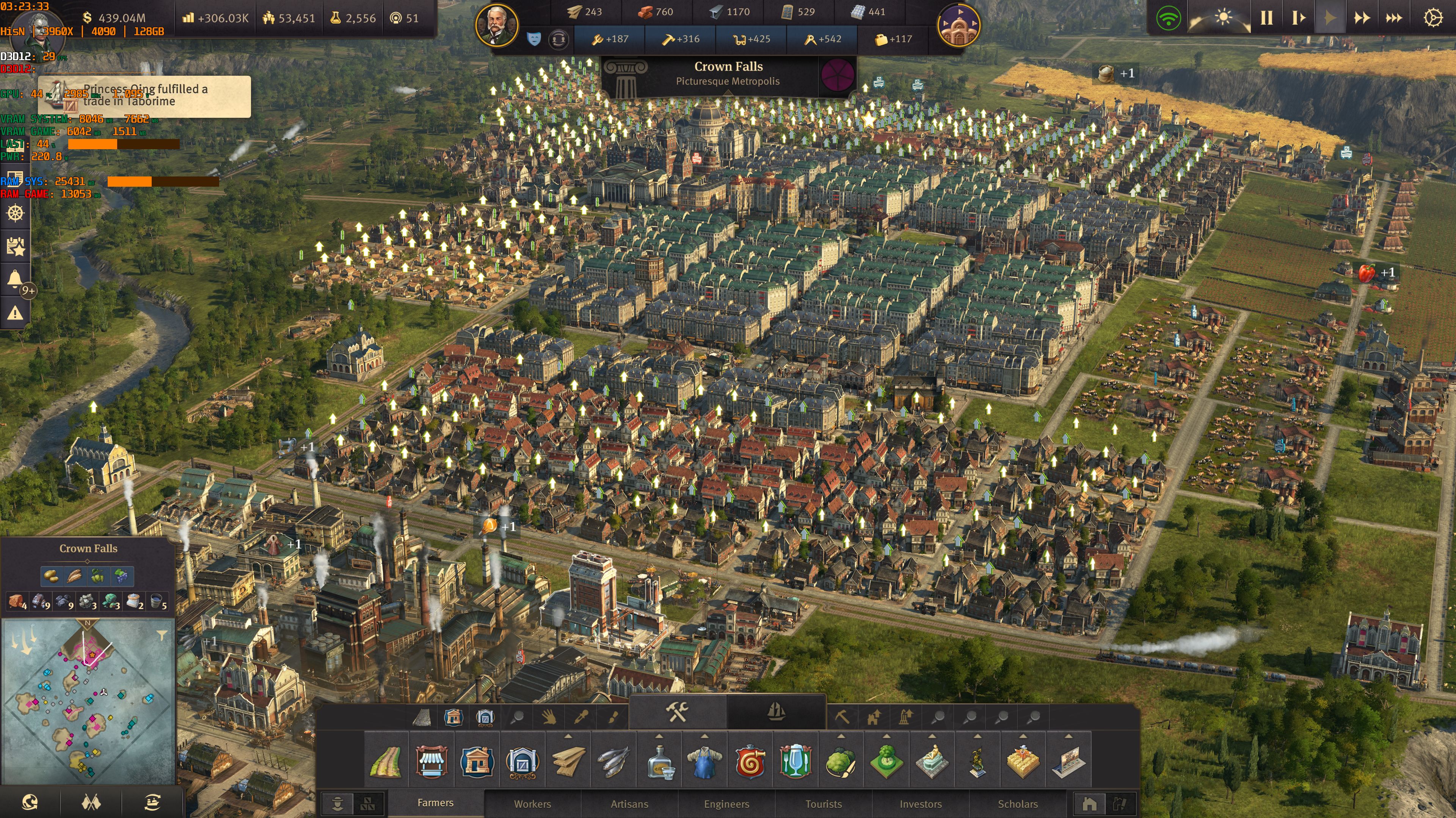

Irgendein AMD Kühler verbaut. Temperaturen liegen am Prozessor bei ca. 75°C und an der Graka bis 110°C "Übergangs-Temperatur"

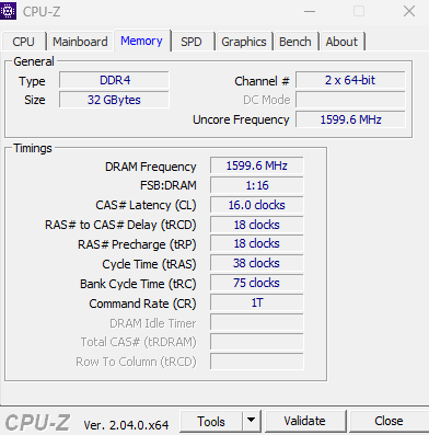

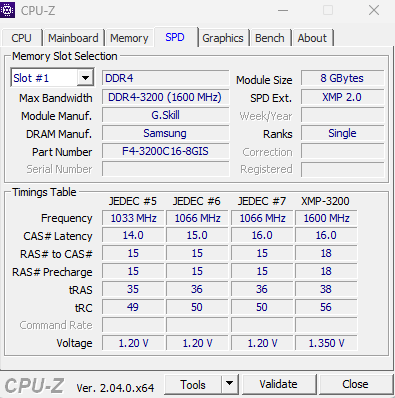

Was du im BIOS einstellst hilft wenig..
Bitte CPu-z Reiter Memory und SPD posten und wir schauen darüber
hier...

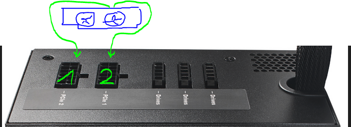

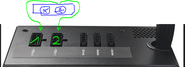

Du solltest die Karte aber unbedingt mit zwei separaten Kabel anschließen
am Netzteil, an PCIe1 und PCIe2 dort.
Nicht nur mit einem Doppel-Kabel (Y-Kabel).

RAM ist ok... Hast halt Glück mit den Aegis.. passt alles.

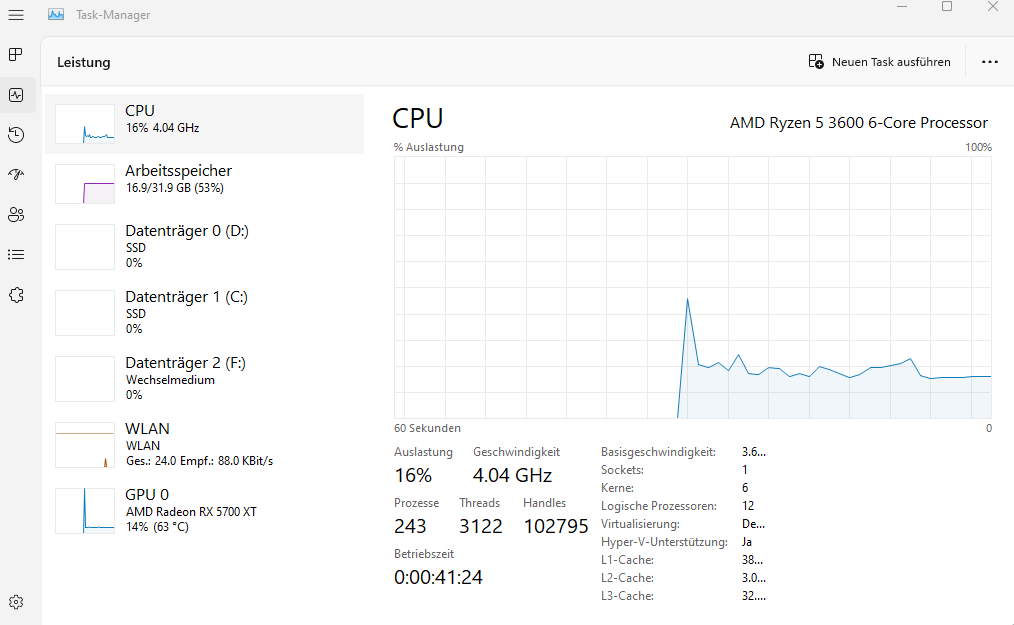

Aber die CPU rennt bei nur 3,4 GHz.. obwohl sie 3,6 bis 4,2 laufen sollte.
Was lastet die CPU noch aus?
Was sagt der Taskmanager?
Reaktionen: wolve666
Wie HisN schon gezeigt hat und du mit deinem Screenshot bestätigst.
CPU-Limitiert. Bei Anno recht klar, generell bei solchen Aufbauspielen ist die GPU "zweitrangig".
Cyberpunk zwingt sehr, sehr viele Highendkarten in die Knie. Erst recht mit Raytracing aktiviert.
MfG, R++
Reaktionen: Aduasen und AB´solut SiD

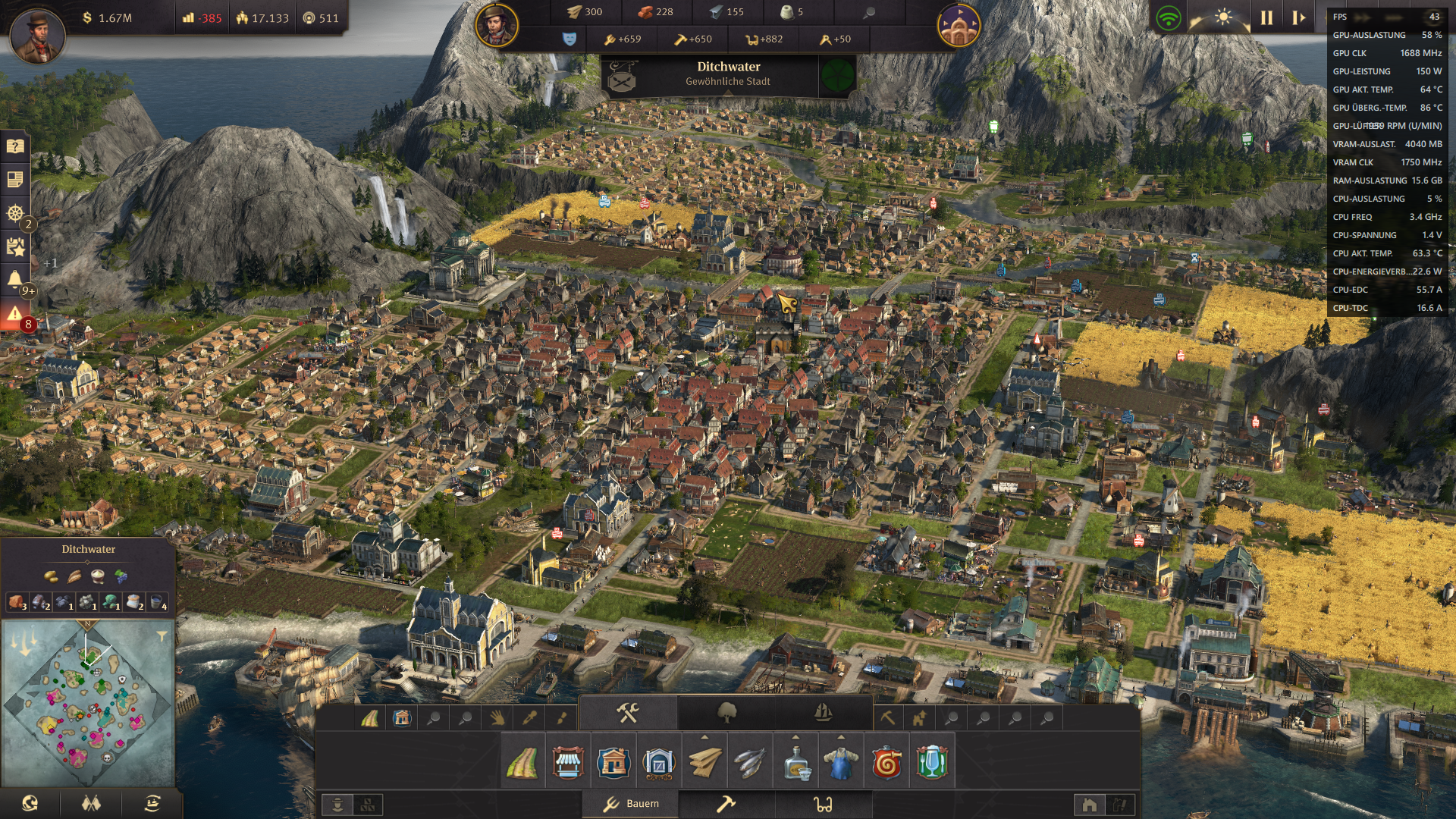

Dein Prozessor kann auch schon mit 8,33% Auslastung limitieren.
Wenn nur 1 Thread vom Spiel genutzt wird (100/12).
Selbst wenn er mit 4GHz laufen würde und man von linearer Leistungssteigerung ausgehen würde. Sind das nur ca. 18% Leistungssteigerung. Rechne also statt 30fps dann mit ca. 36fps - macht den Kohl auch nicht fett.

Irgendetwas limitiert immer.
Wenn du die Einstellungen erhöhst, dann limitiert die CPU vielleicht nichtmehr - aber bekommst auch nicht mehr FPS.
Einfach das On-Screen-Display von Afterburner oder das Programm welches du benutzt anschauen.
Meistens gilt: Grafikkarte (deutlich) unter 100% Auslastung -> CPU zu lahm.
Je grafikintensiver das Spiel, desto irrelevanter der Prozessor. Auch wenn ein Spiel viele Kerne/Threads benutzt kannst du mehr rausholen mit deinen 12 Threads des 3600.
