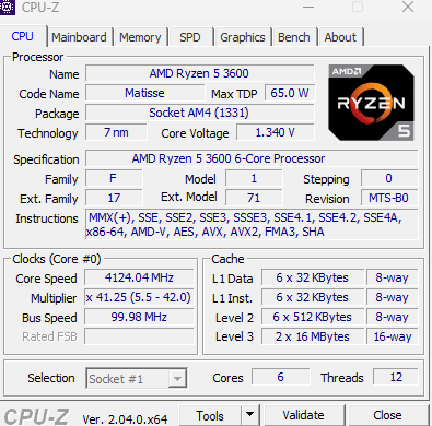

Was aber nicht passt ist das die CPU bei der geringen Last nicht höher taktet.
Wobei CPu-z zeigt 4,2 GHz an.

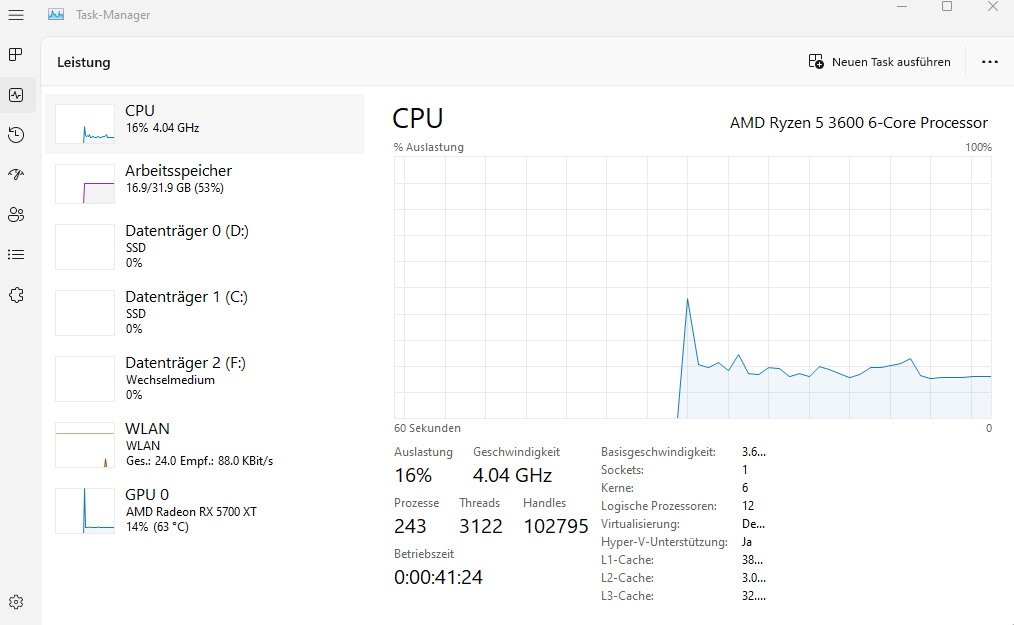

Nickel schrieb:
Sehe nur einen Schreenshot - 64°C/86°C - sollte OK sein.
bei 58% Auslastung, bei Vollast werden sowohl Temperatur als auch Delta weit höher sein, da gibts wohl ein Problem mit der Kühlung der gebrauchten Karte. Vielleicht ne durchgerödelte Karte aus ner Miningfarm

in dem Screenshot vom TE sind ja die 3.4 GHz der 3600er CPU zu erkennen (bei niedrigeren GPU-Temps).
Ist das nicht ein bissl wenig? Nicht, dass die CPU im Bios auf Eco-Mode steht?
