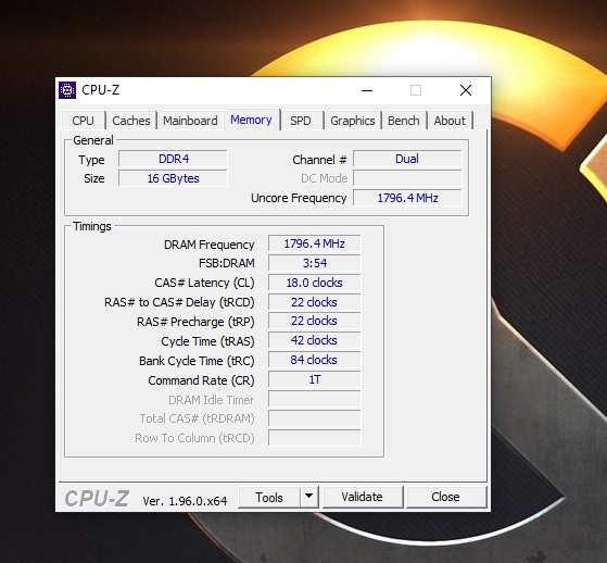

Von CPU-Z den Reiter "Memory" bitte posten. 3600MHz sind schon eine Ansage für Ryzen 3000.
Da sehe ich kein Problem, bei mir laufen auch 2x 8 GB 3.600 MHz CL18 ohne Probleme.
Sehr schön. Hab ich auch nie ausgeschlossen, aber es ist schon eine Ansage :)

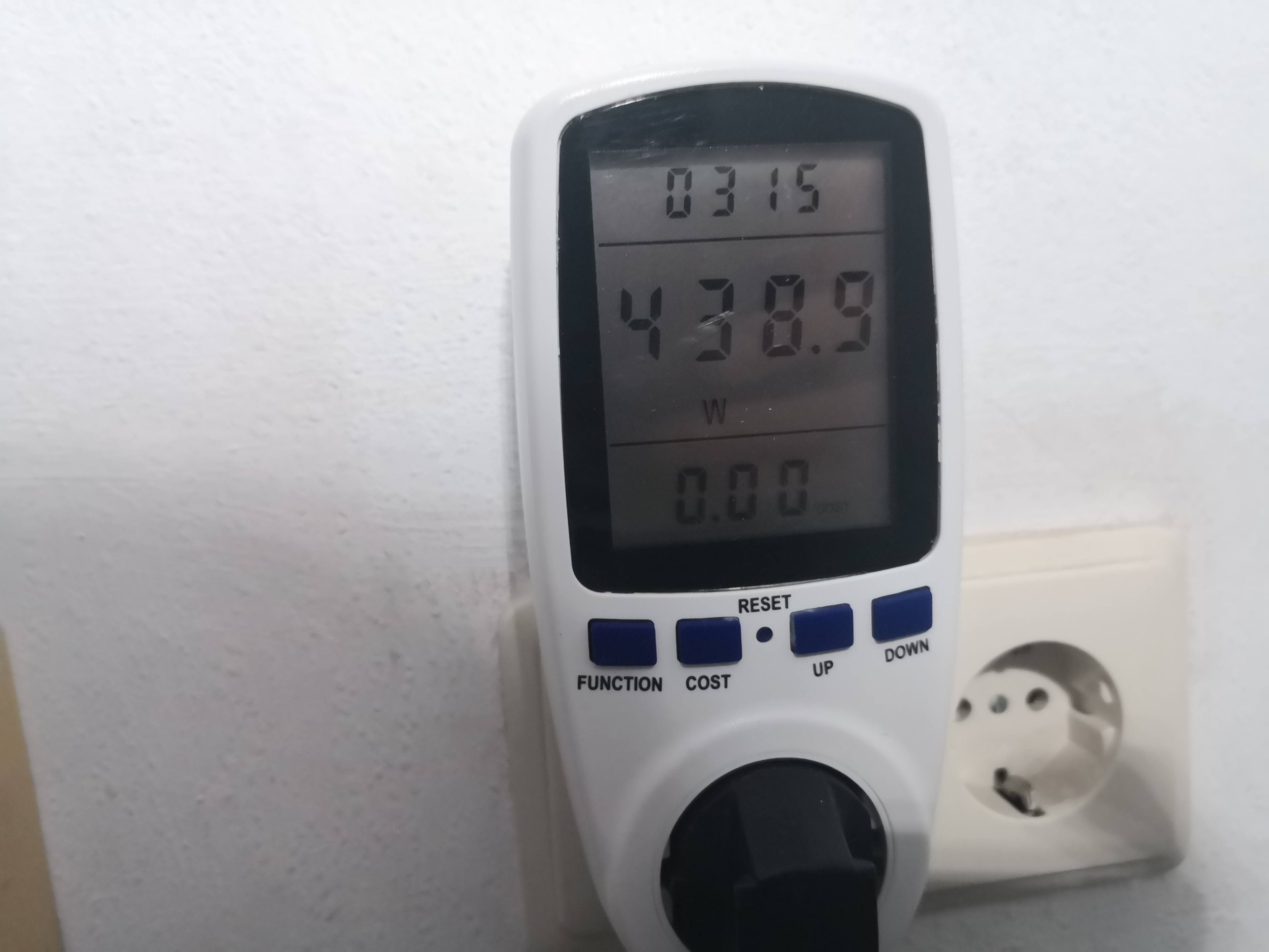

Also hab Timespy nun 3x laufen lassen mit 50% Leistungstuning. Ohne jeglichen Absturz. Die Karte genehmigt sich so bis zu 270W. Hotspot geht bis 85 Grad hoch. Werde es noch ein paar mal laufen lassen aber wenn es so weiter geht scheint ein menschlicher Fehler die Ursache gewesen zu sein. :D

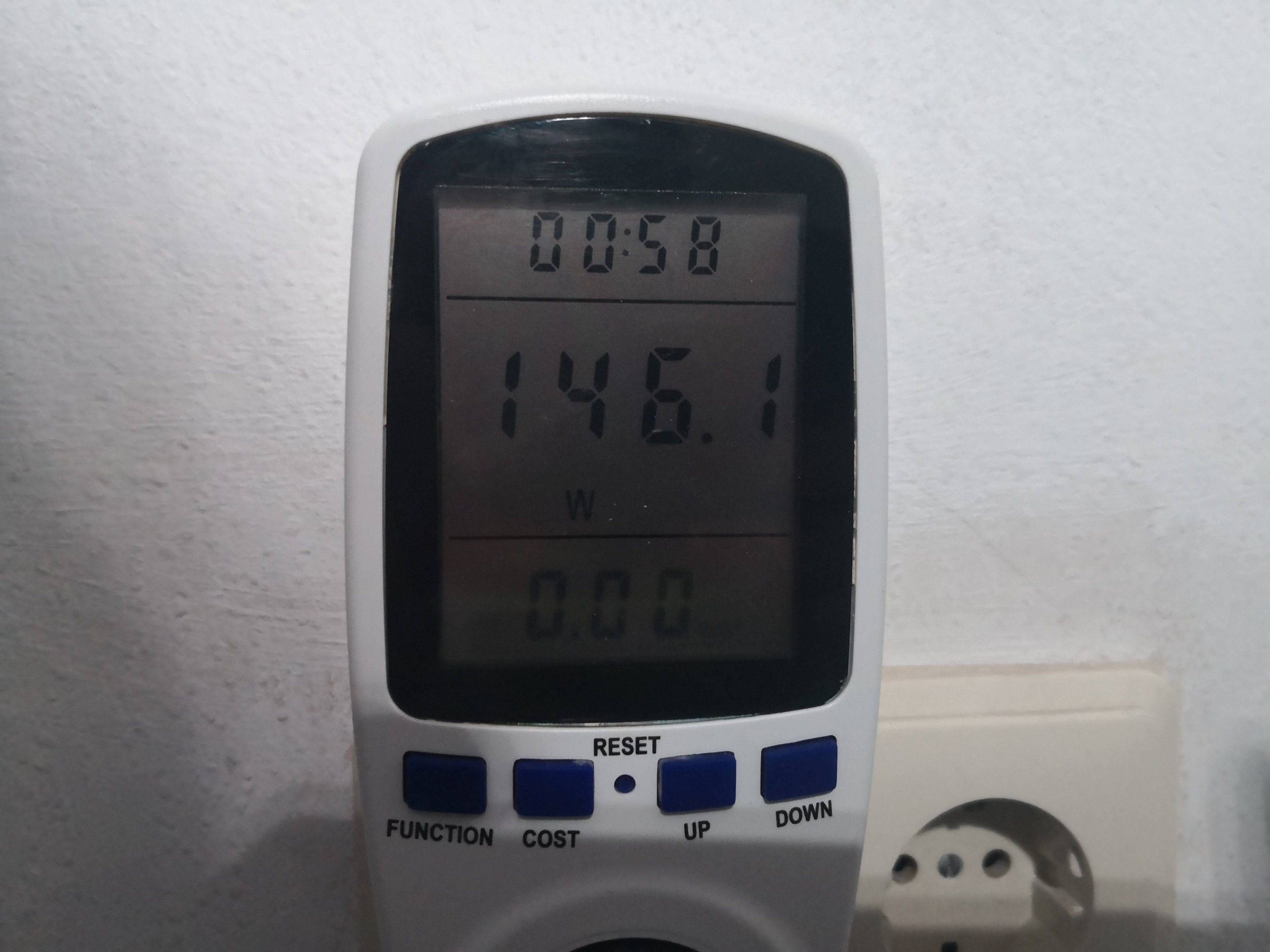

Weißt zu zufällig, was dein Gesamtsystem, mit diesem Netzteil, im Leerlauf braucht?
Und was maximal, z. B. beim Time Spy-Test? Schätze der Spitzenwert wird kaum über 400 Watt sein.
Habe ich getestet, hab den Monitor extra ausgemacht, der Hängt mit am Kabelstrang.
Im Idle so bei 145W
EDIT: kann mich ein wenig nach unten korrigieren. Nachdem ich den Energiesparplan geändert habe und die anderen Verbraucher (Musik Anlage etc) abgeschaltet habe, sind es 95-100W. ^^
Unter time Spy bei 400-440W höhere Werte habe ich nicht gesehen. (Mit 50% Leistungstuning)
Standard Werte liegen bei 330-350W
Bis jetzt läuft alles stabil, kriege das System nicht zum Shutdown. :D

Drewkev schrieb:
Ok kann mich ein wenig nach unten korrigieren. Nachdem ich den Energiesparplan geändert habe und die anderen Verbraucher (Musik Anlage etc) abgeschaltet habe, sind es 95-100W. ^^
Brimbol schrieb:
Ok kann mich ein wenig nach unten korrigieren. Nachdem ich den Energiesparplan geändert habe und die anderen Verbraucher (Musik Anlage etc) abgeschaltet habe, sind es knapp 95-100W. ^^
Satsujin schrieb:
Immer noch zu viel, normal sind eher 50-60w.
Okay wie auch immer, müsste mal einzeln nur den PC messen, bin am Haupstrang vom Schreibtisch, evtl. ist da noch was dran. Wie dem auch sei, das ist mir grad relativ egal, Hauptsache der PC bleibt an. :D

Danke für die Antwort und die Bilder, aber
das kann ich auch noch nicht glauben, das müssten vlt 50 - 60 Watt sein. Da hängt entweder noch mehr dran, oder Energiesparfunktionen greifen nicht.
