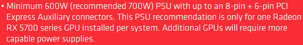

https://www.amd.com/system/files/documents/radeon-rx-5700-series-quick-start-guide-en.pdf
AMD selber empfiehlt 600-700W.
Darauf braucht man sich jetzt nicht unbedingt fixieren, es gibt Leute die mit einem (guten) 600W Netzteil eine 6900 XT ohne Probleme betreiben.
Es könnte aber dennoch eine Ursache sein.
Nein, aber auch nicht wundern, wenn es denn nicht funktioniert wenn man deutlich drunter liegt. :)

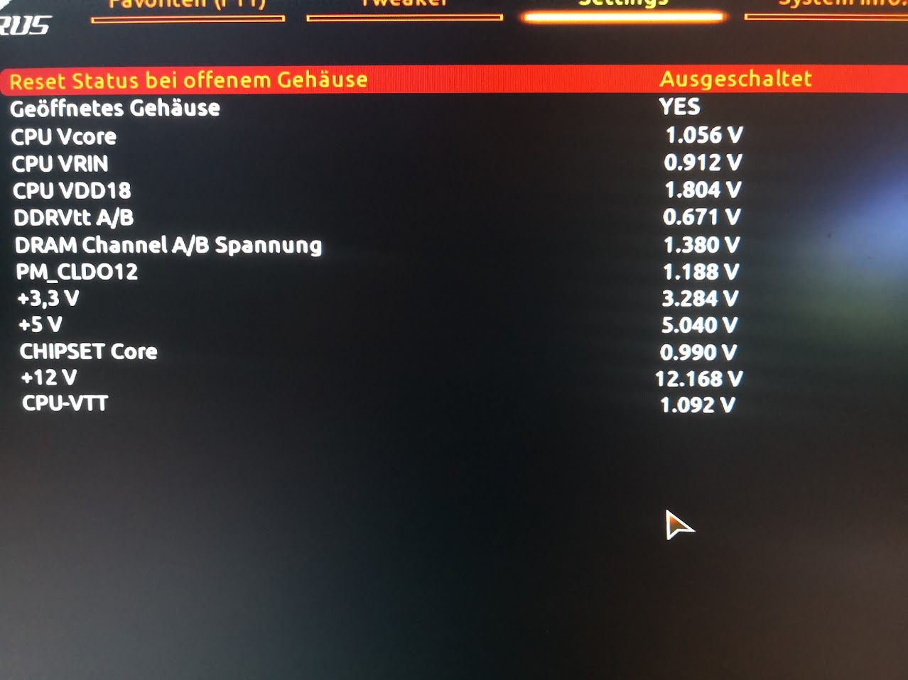

Im Normalfall reichen die 550W vom Seasonic aus. Es kann aber trotzdem ja sein, dass durch einen defekt nicht mehr die volle Leistung ankommt. Gerade die Beschreibung Startpost liest sich schon als würde es am Netzteil liegen. Wie sehen denn die Spannungswerte im Bios aus, sprich die ausgelesenen Werte?
Ich hatte z.B. damals bei einem Enermax das Problem, dass auf der 12V Schiene nur noch 11,5v anlagen und das führte dann auch zu diversen Abstürzen.

Am System habe ich in den letzten Wochen nur den Ram gg. RGB Ram getauscht, sonst nichts. Die/das GPU/Netzteil habe ich schon über 3 Jahre und diese Kombi lief auch in einem mini itx case ohne Probleme. Das Problem entstand erst vor wenigen Wochen. Könnte natürlich auch schon eher zu diesen Fehlern kommen aber ich habe die Karte eig immer undervoltet laufen, da kommen keine Abstürze. Erst wenn man ein bisschen mit den Einstellungen rum spielt.
Wenn die GPU aufgibt, bleibt der Rechner meistens an. Mal noch eine Frage, hast du die Pumpe der Wakü zufällig auch am Netzteil hängen? Dann können 550W wirklich knapp sein.

Nein, sie wurde noch nie zum minen genutzt, reines Spielesystem.
Reaktionen: nebulein

Natürlich, aber davon gehe ich erstmal nicht aus (550W zu wenig), er hat die Karte ja auch undervolted.
@Brimbol
Es wird wohl das NT sein, weil wenn die Grafikkarte einen weg hätte, dann würde sich der PC nicht (unerwartet) komplett ausschalten sondern du hättest wahrscheinlich einfach kein Bild mehr.
