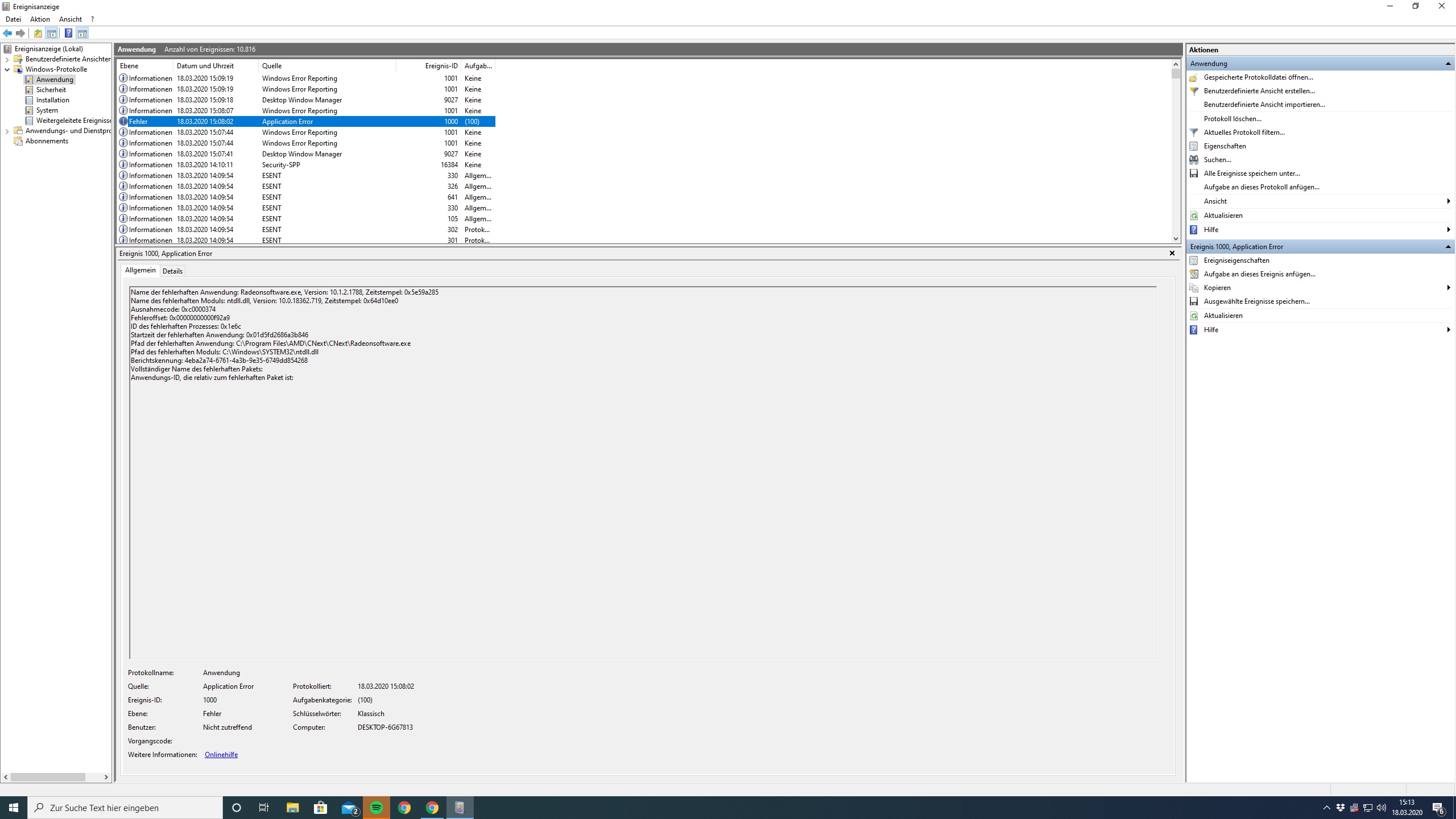

Habe mir kürzlich die Powercolor 5700 xt red devil gegönnt.
meine rx 590 war zu laut als ich spiele bei 1440p gespielt hab.
Allerdings stürzen Spiele mit der Neuen GraKa immer ab .
Ich hänge mal an was in der Ereignisanzeige steht, andere Dateien kann ich auch noch gerne anhängen.
Vermute, dass es am Treiber liegt, habe auch schon mehrere probiert (immer vorher mit DDU deinstalliert im abges. Modus )
Allerdings tauchen die Fehler immer auf.
Habe mal den Schalter bei der GRaKA von Silent auf OC gestellt, dann ging es in Rocket League ohne Probleme aber z.b. bei Herr der Ringe Schatten des Kreges stürzt das Spiel relativ schnell ab.
Habe auch mal das Netzteil eines anderen PC's mit der Grafikkarte verbunden, aber auch hier Abstürze.
Weiß nicht mehr, was ich tun kann, bzw. woran es liegt.
Dieses Problem scheint allerdings bei vielen aufzutreten, aber eine General-Lösung habe ich nicht finden können.
Bin für jede Hilfe dankbar!

ja es liegt am Treiber, steht ja im Protokoll.

@Elwies Danke für die Antwort
Habe auch mit Cleanup Utility schon probiert :(
Habe auch nur 2 SSD's und 2 Gehäuselüfter drinnen.
Ich werd die GraKa dann wohl zurückschicken müssen :(
