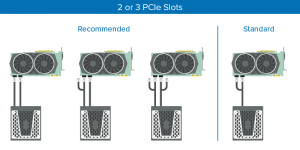

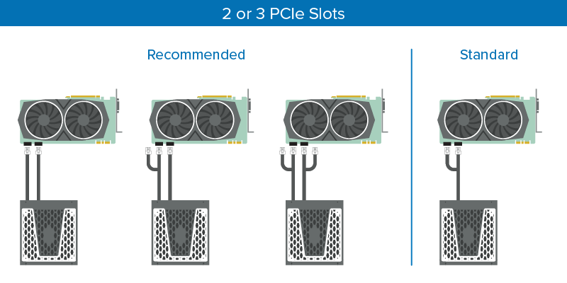

Windows 10? Weil Windows 7 kann nicht mit UEFI-GOP(FASTboot) umgehen,
dann bleibt es dunkel und du musst dieses Feature deaktivieren im UEFI (Bios)
Und zwei Kabel nehmen zu Stromversorung der Karte.

Hast du die Grafikkarte mit zwei separaten Kabeln am Netzteil angeschlossen oder mit einem Y-Kabel?
2 seperate
