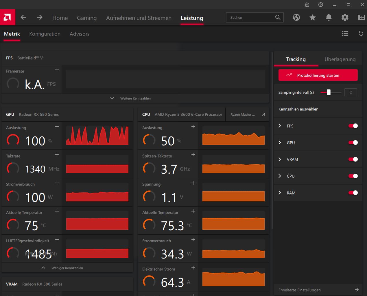

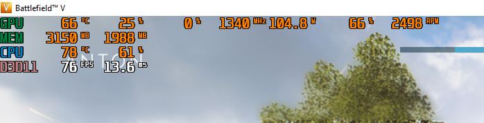

Beim Zocken von Battlefield V habe ich andauernd Auslastungsschwankungen der GPU zwischen 0 und 100%, Mal 20% mal 60% mal 99% etc. Sollte die GPU nicht "dauerhaft" auf 99/100% laufen?
Protokollierung durch AMD Software

Da hab ich jetzt nicht drauf geachtet bzw. siehe am Graphen bewegt sich diese bei ca. 50-60% ohne größere Sprünge. Wäre dies normal oder stimmt an der PC Konfiguration etwas nicht und ich sollte umrüsten?
Zusätzlich fallen die FPS auf Grafikeinstellung "High" bei detailreichen Maps unter 60 teilweise 50 FPS. Ist das bei der Konfiguration normal?
Die Taktrate ist ja ziemlich gleichmäßig! Gehen bei dir in diesem Zusammenhang die fps auch ständig rauf und runter? Hast du vsync aktiviert?

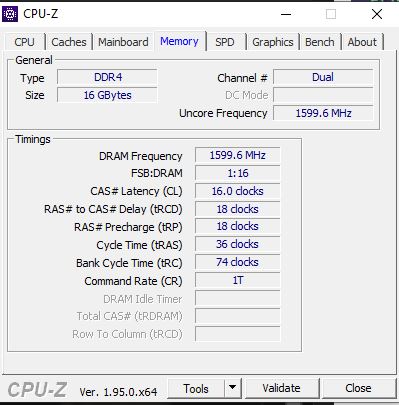

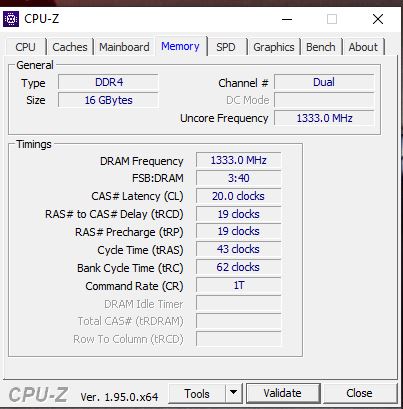

Läuft den dein RAM laut CPU-Z auch mit 1600 Mhz? (DDR = 1600 Mhz = 3200 MT/s)
Die "Spitzen Taktrate" laut AMD Tool scheint mir mit 3700 Mhz auch etwas gering für einen Ryzen 3600. Windows läuft mit "Ausbalancierten Energieeinstellungen"?

Du hast XMP im Bios nicht aktiviert. Dein RAM läuft nur mit 2666 CL20 statt 3200 CL16. Ein merklicher Leistungsverlust.
Der Arctic Freezer 34 Esports AM4 soll für den Preis ganz ok sein.
PS: Falls das TUG eigentlich TUF heißen sollte, bei Asus nennt sich XMP DOCP.

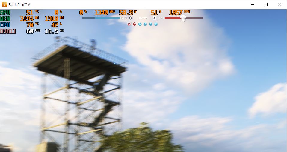

Habe nun mit VSYNC AUS ausprobiert. Die GPU Auslastung schwankt jedoch weiterhin. Habe zwar mehr FPS jedoch ist das Spielen nicht mehr flüssig.
Laut dem Screenhot hast du weiterhin glatt 60 FPS. Hast du einen 60 Hz Monitor?
Ingame oder im Treiber kann auch Vsync aktiv geschaltet sein. Hat dein Monitor Freesync und ist das im Treiber aktiviert? Falls Freesync nicht eingeschaltet ist, hast du ohne Vsync sogenanntes Tearing und das kann weniger flüssig wirken.

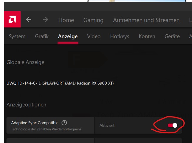

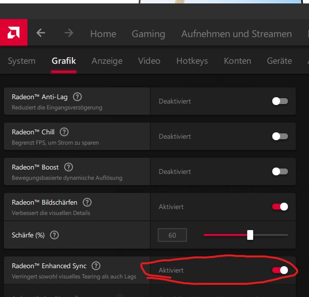

Der hat Freesync. Das muss ggf. erst im Monitor aktiviert werden.

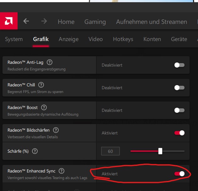

Im Treiber sollte es dann so aussehen. Das Enhanced Sync deswegen, damit du ohne Vsync und mit mehr als 60 FPS dann kein Tearing hast. Das hat allerdings nichts mit deinem FPS zu tun, das lässt das Bild nur flüssiger wirken.
Ich habe nun das VSYNC ausgestellt und den Anhanced Sync aktiviert. Mehr FPS aber nach wie vor mit ausgeschalteten VSYNC leicht am Ruckeln.
Den Punkt mit Adaptive Sync gibt es bei mir nicht. Die GPU Auslastung schwankt nach wie vor.
Der heißt bei Dir "Freesync". Bei Dir steht allerdings "nicht unterstützt". Du musst im Monitor On Screen Display das vielleicht erst einschalten.
RAM sieht gut aus.

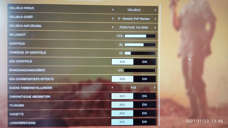

Durch diverse Youtube Videos wird einem immer eingetrichtert, dass die GPU voll ausgelastet sein sollte und die CPU nicht, damit es zu keinem Bottleneck zustande kommt. Nur so ist mir diese Schwankung überhaupt aufgefallen bzw. weil es auf hohen Einstellungen anfängt zu ruckeln und die FPS droppen. Hätte gedacht, dass mit den verbauten Komponenten das Spiel gut spielbar wäre.
Ich konnte jetzt nicht raus lesen mit welcher Auflösung du spielst, falls du es doch geschrieben hast, sorry hab ich überlesen.
Aber ich habe den selben Prozessor und niemals einen FPS Drop auf 45FPS, ich bin so gut wie immer über 120 FPS mit gelegentlichen Drops knapp unter die hunderter Marke aber das eher selten.
Daher würde ich mal ausschliessen das du im Moment der geringeren Auslastung der Grafikkarte tatsächlich im CPU Limit bist - sofern dieser auch ordentlich taktet und nicht aufgrund von Temperatur, Netzteil oder Problemen runter taktet.

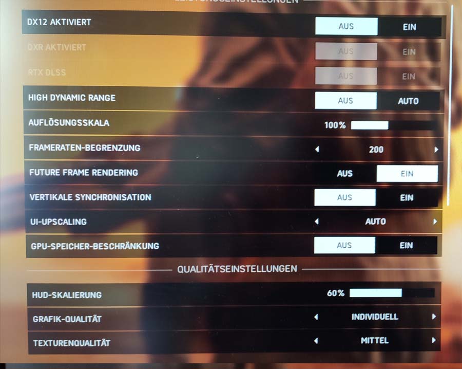

Weiters würde ich nicht mit Vsync spielen da dann die Mauseingabe, gerade in Battlefield, sehr schwammig daher kommt. Ich würde die Bildwiederholrate im Spiel selbst oder per Rivatuner limitieren und zwar ein paar FPS unter der Wiederholfrequenz deines Monitors. Benutzt du also beispielsweise einen 75Hz Monitor so könnte man das Limit auf 73FPS setzen.
Zudem, und das ist ein sehr wichtiger Punkt, ist es dringend zu empfehlen das im Spiel die Option ""Future Frame Rendering" an ist und DX12 ausgeschaltet ist. DX12 verursacht nämlich oft solche von dir erwähnten Drops.
Vielleicht hilft es dir auch wenn ich dir die Einstellungen, die ich benutze, hier reinstelle:
