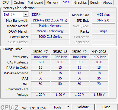

Auffällig fand ich noch, dass meine 4 Ramriegel mit unterschiedlichen Clocks laufen. Das sollte nicht so sein oder? Siehe Anhang. Memtest hab ich schonmal 3 Stunden laufen lassen, da kam nix raus...

Läuft denn jeder Ram-riegel mit 2133 mhz (Slot #1-#4)? Dann sind sie alle gleich schnell. Die Timings in der unteren Hälfte sind wie eine Art Profil (darum auch JEDEC #7-9 und XMP). Bezogen darauf - wenn alles stabil läuft würde ich auch mal XMP aktivieren

Bzgl. der RAM-Riegel. Die laufen laut BIOS auf 2666Mhz. Mich wundert va das die Clocks so unterschiedlich sind. Müssten die nicht überall gleich sein?

Bezogen auf dein Ram-Thema: Du hast Vollbestückung, das mag Ryzen in Zen+ nicht, also taktet es etwas tiefer als im BIOS angegeben. Das was du mit CPUZ ausgelesen hast ist der korrekt anliegende Takt. Also alles in Ordnung.
Appropos, 2333 oder 2666 MHz? :)
